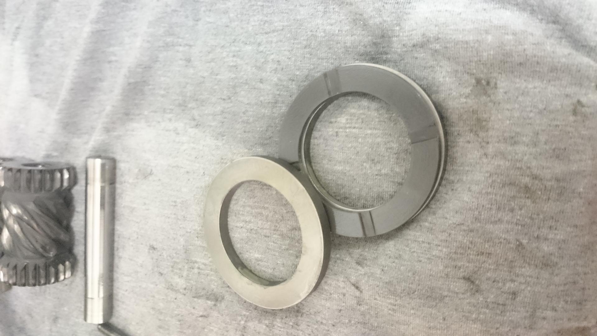

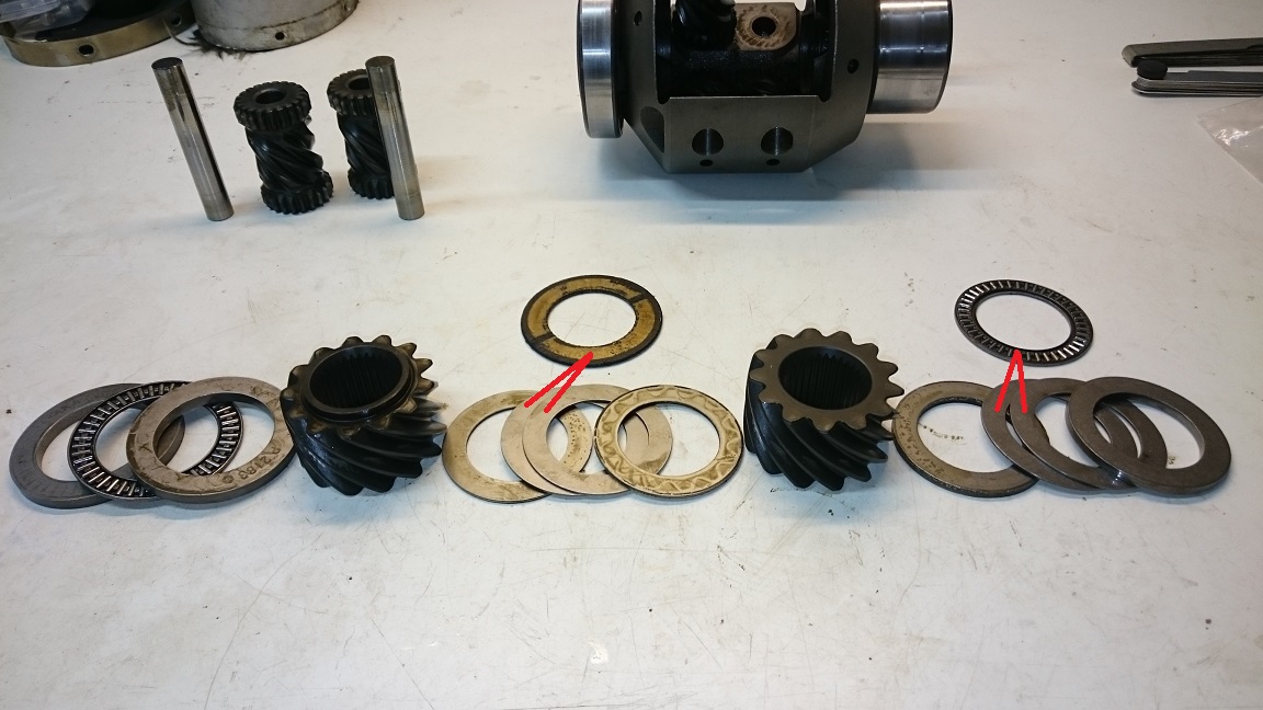

                                                  Mulla siis tuo torsen 01E laatikosta.
                                                  Laitoin etummaisen neulalaakerin ja keskellä olevan pronssilaakerin tilalle 2kpl noita AS3552 (35x52x1), eli yhteensä 4kpl.
                                                  Taakimmaisen neulalaakerin jätin paikoilleen, se on kokoa 38x55x2. Siinä tuo keskireikä mun mielestä voi olla 35-38, mutta ulkomitta pitäisi olla aikalailla tuo 55.

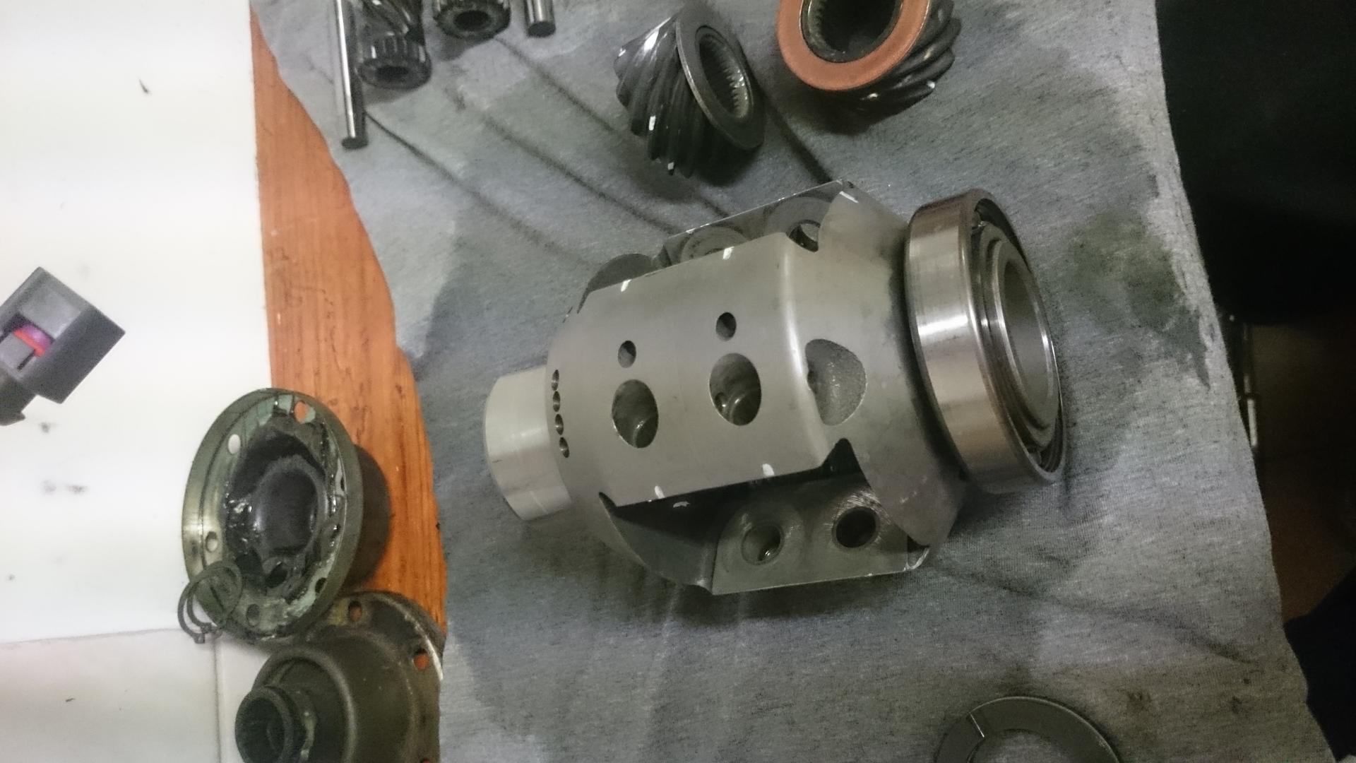

                                                  Että ton saa purettua pitää ottaa vähintään 3 pikkuratasta irti. Ja putkisokat lähtee helposti kun lyö pikkumeisseliä sinne sokan juureen.
                                                  Tosta vaan tuli aika tiukka paketti, nippanappa sai 0,10 rakotulkin väliin. Kai tässä yksiosaisessa on tuo sama 0,08-0,20??

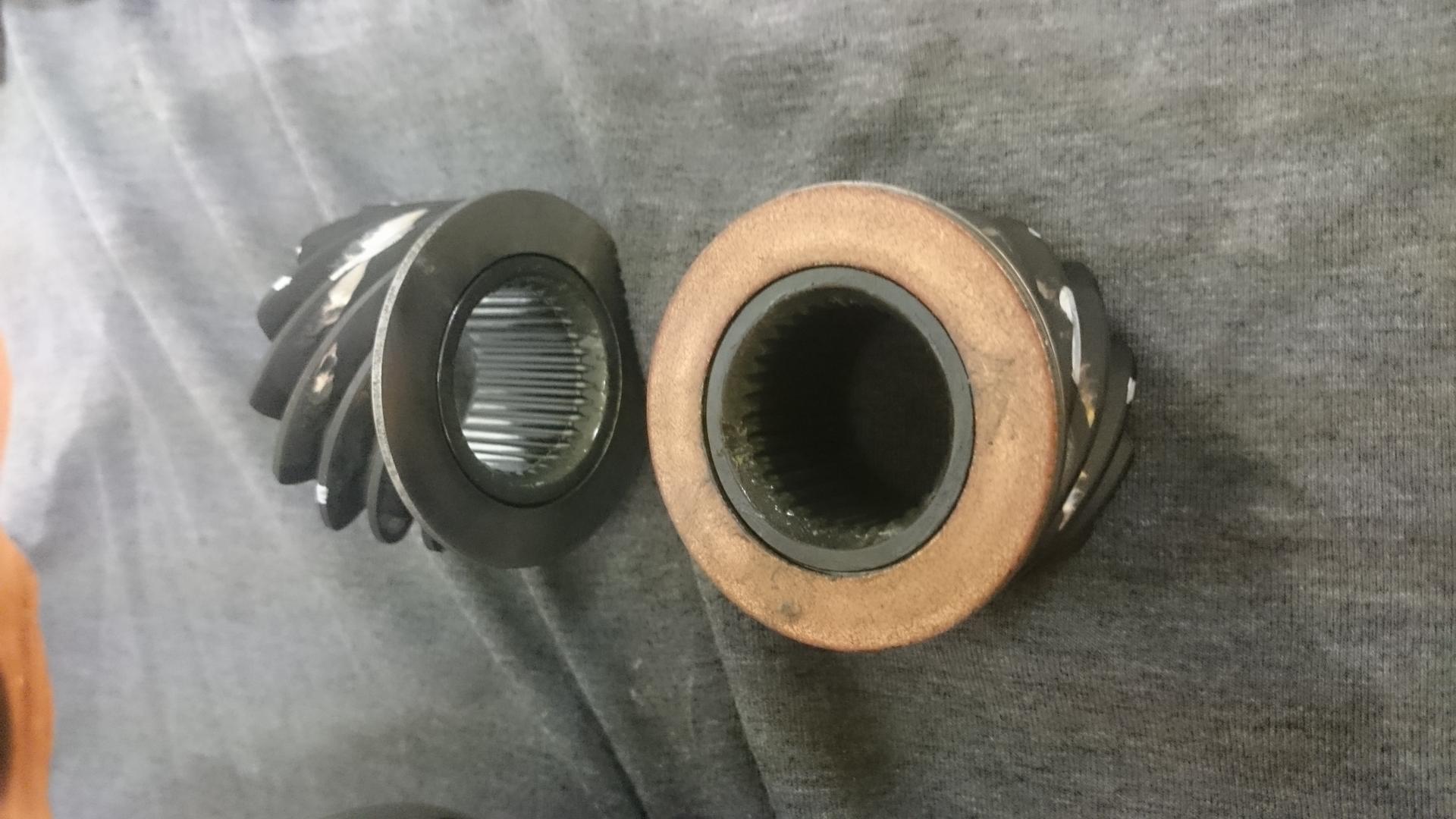

                                                        Riippuu mikä revisio on. Vanhassa oli neulalaakeri-bronssi-neulalaakeri. E:ssä oli oljyurallinen- - teflon pintainen- - teflon pintainen prikka. Eikös Crossfire aiemmin kirjoittanut että kaikki kannattaisi vaihtaa ASxxxx painelaattaan. Mitä etua jos taaimmainen annetaan olla?

                                                              Jos ei laakerissa ole pyöriviä elementtejä, on se silloin liukulaakeri. :) Teflon-prikat pyörii tietysti hiukan nihkeämmin kuin neulalaakerit, joten bias on tehtaalta aavistuksen jyrkempi. Sitten teräsprikat pyörii vielä oleellisesti nihkeämmin.
