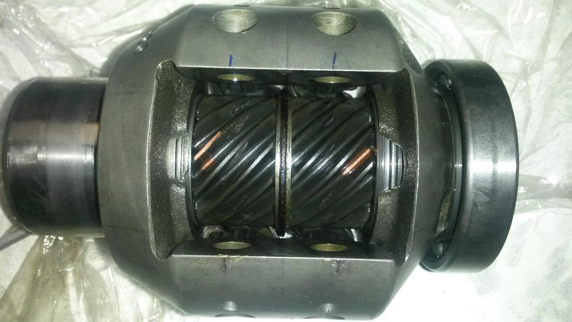

                Ostin modia varten yhden torsenin, kun halvalla sai. Ulkonäkö mätsää tuohon vasemmanpuoleisimpaan, mutta yllätyksenä tästä löytyikin laakerit päistä ja pronssi(?)prikka keskeltä.
                http://jhmotorsports.com/products/pi...tion_Chart.jpg
                Kaikki 2mm kooltaan, eli pitäisi löytyä hyllystä noita. Sinällään plussaa, ettei ole mikään erikoiskoko, mutta eikös tuossa pitäisi olla päissä prikat?

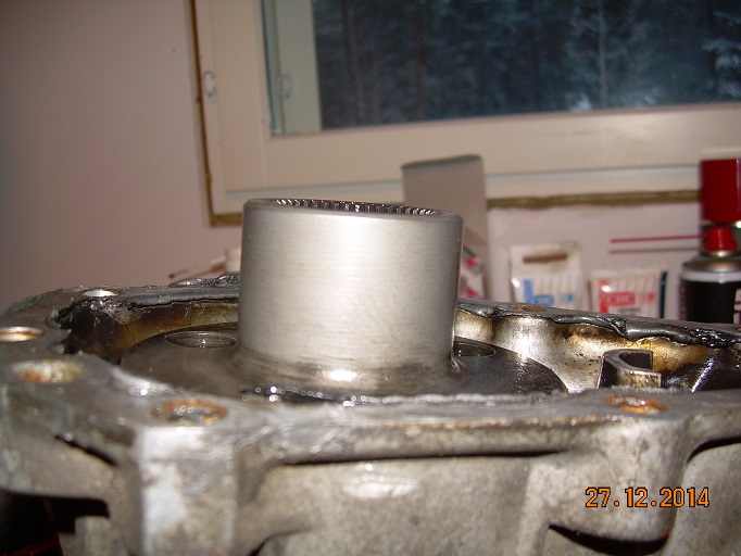

                                        Eli en oikein mistään löytänyt ohjetta tuon torsenin irroitukseen. Tai Tanehaun A4 4.2 -projektissa on kyllä yhdet ohjeet, mutta siellä sanotaan että torsen lähtee ihan sormineen nostamalla, kun sen laatikon takaosan lohkon saa irti, mutta entä jos kikkare ei hievahdakaan sieltä kolosta? Pitääkö sen oikeasti lähteä ihan käsin vetämällä, vai onko se minulla jotenkin jumahtanut sinne koloonsa?
                                          Kyllä se lähtee vetämällä. Sulla on jotain nyt jumissa jos se ei "putoa käsiin".
                                            Ite yritin ensin irrottaa liian isoa osaa eli niitä torsenin kuoria mutta lootan perästä ei siis tarvi "kuoria" irroittaa vaan vain sieltä päästä tulee ulos se torsen kun irroittaa oikeat pultit.
                                              4. Laatikon päästä sitten kardaanin laipan vierestä kotelon pultit auki.
                                              5. Kammeta talttapäisellä ruuvarilla varovasti koteloa auki samalla pitäen toisella kädellä vastaan kardaanin laipasta. Sisällä jousi ja pari simmilevyä jotka voi helposti lentää lattialle jos ei ole tarkkana.
                                              Joo, olin vähän huonosti kirjottanu noi.. tosiaan tosta voi ymmärtää, että pitää irroittaa se isompi osa. Eli siitä laipan takaa heti ne pultit auki niin se laippaa lähtee siitä irti ja torsen on vedettävissä pihalle.

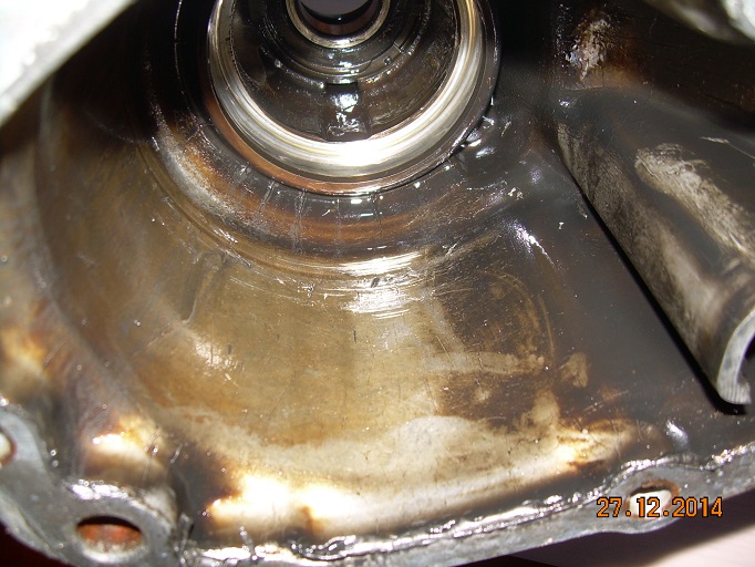

                                                Itse en saanut torsenin "kuorta" irti vaihdetsatikosta millään kuten joissain ohjeissa näkyy. Päädyn sai paremmin naputeltua auki

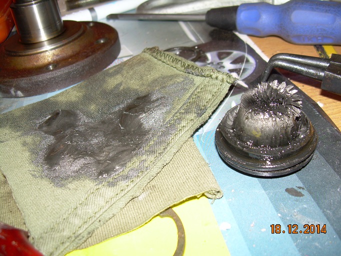

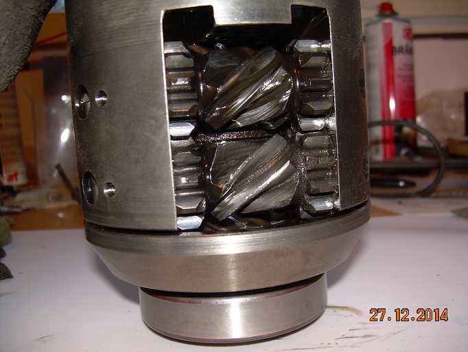

                                                  Vihdoinkin sain tuon irti ja oli se niin tiukassa että vasaraa joutui käyttämään. Liekkö ollut liian syvällä, kun ottanut kiinni tuohon lohkon sisäpintaan?
                                                  Irti kun on, niin nyt näki myös tuon että hammaspyörät, varsinkin taaemmat on saaneet kipeetä. Huiput syöty ja palojakin irronnut. Siitä kertoo myös tuo lohkon proppu ja tuo rätti jolla proppua pikkusen koitin pyyhkästä. Ei modia siis tälle torsenille, tai ehkä voisi kuvitella RWD modia, jos tuosta on siihenkään?

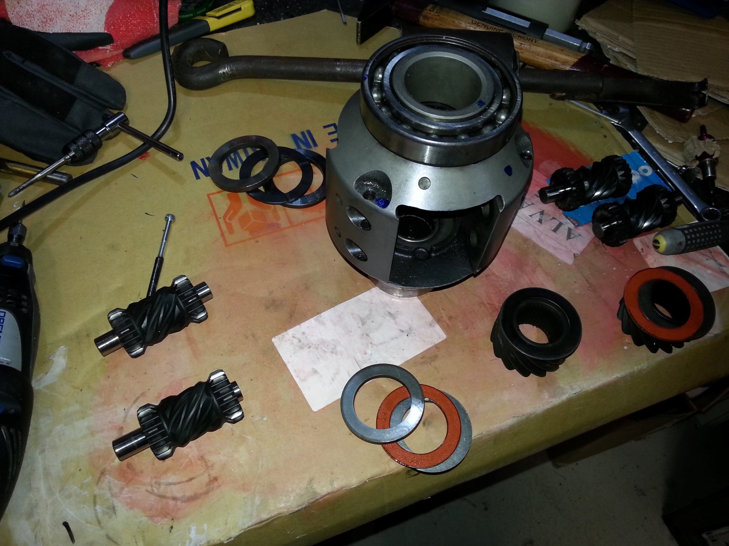

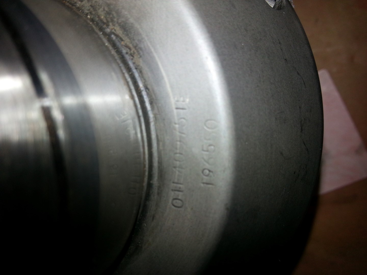

                                                          Kun kerran halvalla Romaniasta sai niin hommasin itselleni 01E 409 751 E:n. Hieman mietityttää tuo ero 01E 409 751 tasauspyörästöön. Vaikuttaa täysin samalta peliltä paitsi että neula laakerit on vaihdettu teflon pintaisiin prikkoihin ja laakerin päässä on öljy urallinen metallilevy. 01E 409 751:ssa oli neulalaakerit päissä ja keskellä bronssi prikka. AS3552 on tähän tasauspyörästöön sopiva prikka. Itse olen vääntäny m4 kierteet sokkien päähän ja vetänyt liukuvasaralla pois. Sokat on kaiketi tällöin hyvä vaihtaa :D
                                                          Viimeksi muokannut hiloran; 1.10.2015, 21:45.
                                                            Tuossa on siis loivasti tiukempi bias ratio jo tehtaalta, jos neulalaakereiden tilalla on liukulaakerit. Teräsprikat teflonprikkojen tilalle vaihtamalla bias ratio tiukkenee entisestään. Sopiiko tuo mainitsemasi prikka kaikkiin välehin vai pelkästään keskelle? Itse kun purin yhden 01e tasauspyörästön niin päädyissä oli eri kokoiset laakerit.
                                                              Prikka menee joka väliin. Koitan vielä jos löytäisin prikkaa 2mm paksuisena. En oikein ymmärrä joitain ohjeita missä prikoista sorvataan lastu pois. Tässähän periaatteessa vaihdetaan vain "laakeri" toiseen samankokoiseen. Ihmetyttää myös että miten 01E 409 751 E:n saa tehtyä 4:1 mutta 01E 409 751 ei saa. En huomaa tasauspyörästöissä mitään eroa prikkojen lisäksi.
                                                              edit.Tuo perä päässä oleva öljyuralinen prikka onkin hieman isommalla keskireiällä ja ulkohalkaisijalla. AS3552 menevät kuitekin menevät OK.
