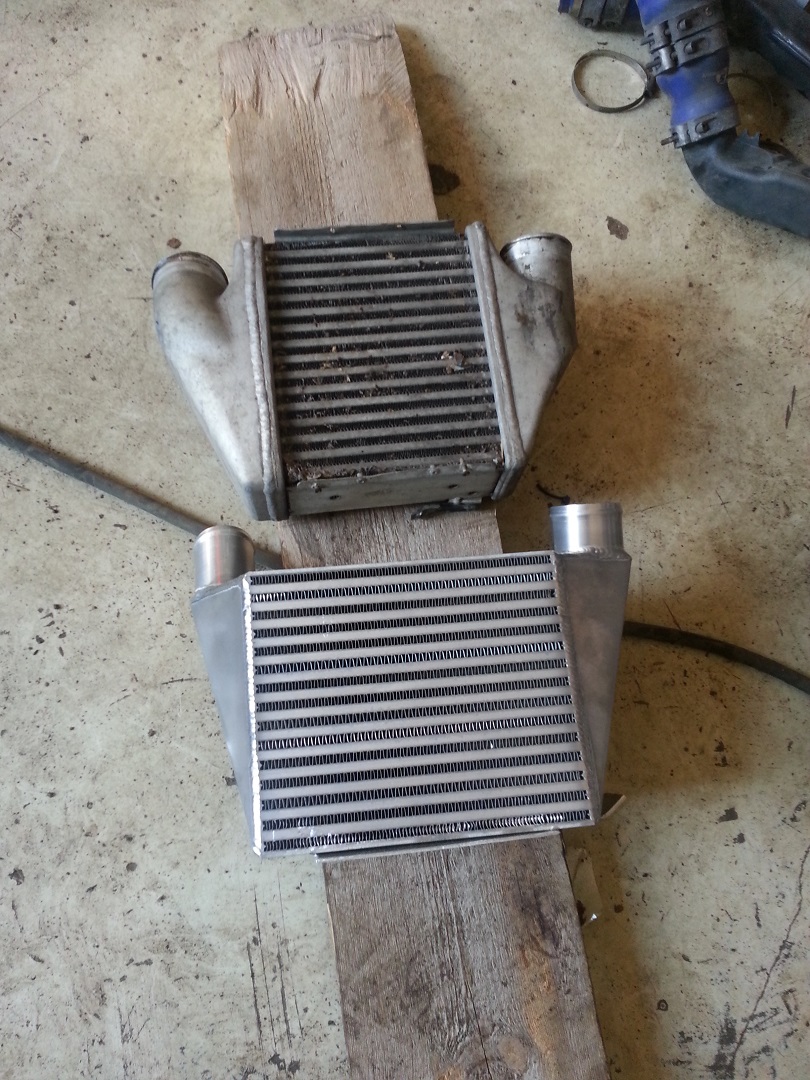

                    Tässä kesällä nyt on lähinnä auton suhteen agendana ollut kulkupuolen parannus ja osaksi myös siksi ulkokuoreen ei ole suuria muutoksia tullutkaan. Vanhat Artecit matkasivat eteenpäin seuraavalle omistajalleen ja aika monet vanne vaihtoehdot tuli pyöriteltyä läpi (esim, Work Meister S1 kuumotti tooodella pitkään), mutta hinta jo karkasikin sen verran ja esimerkiksi omakotitalon kanssa ei ole ongelmaa keksiä muitakin rahareikiä :D Mitään järkevän hintaista vannettakaan ei sitten saanut mieleiseksi ja tämä nyt jäi pitkälti voiman etsintä kesäksi.
                    Aluksihan lähdettiin vanhasta ainakin perimätiedon ja softassakin lukeneen tiedon mukaan MRC:n etänä tekemästä softasta, jossa nyt oli omat varsin ihmeelliset oikkunsa ja temppuilunsa joita voi lukea esimerkiksi täältä. Noista ihmeellisyyksistä ja tulppien kasteluista vaan oli yksinkertaisesti päästävä eroon ja ei se pieni tehon lisäyskään ollut pahitteeksi.
                    Porkkis sitten aloitti vääntämään softaa ihan puhtaalta pöydältä ja päästiinkin jo ihan hyviin tuloksiin, kunnes autossa kuitenkin wagnereiden sijaan kiinni olleet RS4 coolerit alkoivat yksinkertaisesti jäämään auttamatta surkeiksi ja imulämmöistä tuli suuri ongelma. No tilasin sitten autoon Porkkiksen vinkistä ja netistä lukemieni kommenttien perusteella SRM coolerit ilmanohjaimilla. Niissähän tietysti meni oma aikansa ennenkuin saapuivat ja sain ne lopulta heinäkuun lopulla asenneltua. Jäähyjen päivityksen jälkeen auton kulku piristyi jo huomattavasti ja esimerkiksi FATS tippui samoilla ahdoilla ~0,2 sekkaa.
                    No sitten kun viinaahan tähän autoon ei alunperin ollu tarkoitus edes sotkea, kun täällä kaakonkulmalla sattuu tuo raja olemaan niin lähellä ja oli tullut jo varsin onnistuneesti ajettua venäjän 98:lla pari vuotta. Se tuntui myös olevan softaajankin näkökulmasta mainettaan parempaa ainetta. No kuitenkin Porkkis ja muutamat muutkin harrastajat niistä viinan eduista puhuivat ja puhuivat niin se pää sitten kääntyi ja laitettiin eilen E85 tankkiin. Nyt täytyy sanoa että ainoastaan harmittaa se että ei tullut heti siirryttyä käyttämään E85:sta, sen verran muuttui auton käytös ja kulku parani huomattavasti. Ei ole kyllä enää bensaan paluuta tämän auton kanssa! :)
                    Ässä ja RiSa miehet varmaan ymmärtää enemmän tuosta FATS:ista ja sen kehityksestä kirjoittelinkin pienen tarinan tuonne asiaan kuuluvaan topikkiin -> S4 B5 FATS aikoja
                    Nyt ollaan siis kulkupuolessa jo ihan kohtuullisella tasolla omasta mielestäni ja lauantaina onkin tarkoitus lähteä kokeilemaan että paljonko se maililla kulkee. Sitten 20.9 on kerhon penkkipäivä AMW:llä, niin toivottavasti sieltä nyt jonkun verran paremmat lukemat irtoaisi kuin aiemmin sillä vanhalla softalla (445/598). ps. sillä samaisella aiemmalla softalla kulkenut joskus joensussa 262@1mile, niin jos nyt edes seuraavalle kymmenluvulle pääsisi :)
                    Ja jottei olisi pelkkää tasapaksua tekstiä, niin muutama kuva noista jäähyistäkin.

                              • Mailin veto oli vähän pettymys säätäjällekin. Lyhyen analyysin perusteella tässä kävi niin, että ahtolämpö karkaa pidemmässä vedossa (68). Tuon lopputulemana otetaan sytkäennakkoa pois ja perinteinen biturbojen kierre on valmis. Ennakon vähentämisen kautta nousee pakolämpö ja pakolämmön kautta rikastellaan > kulku hiipuu entisestään.
                                Kadulla vetää mainiosti esim kolmosen tai 3+4 vaihteen vetoja ja sen kautta odotukset olivat jonkin verran korkeammalla. Kentälläkin oli kuulemma nelosen loppuun vetoja sangen mallikkaasti.
                                Viinan kanssa ajaessa sytkäennakon myöhästystä imulämmön mukaan voisi loiventaa rajustikin, mutta sitä faktaa se ei silti korjaa, että kuuma ilma on harvempaa ja sylinteritäytös kärsii sitä kautta.
                                • Mikä tai mitkä asiat pääsääntöisesti biturboissa tuota ahtolämmön nousua sitten oikein aiheuttaa? Eikö näissä yleisesti saatavilla olevissa coolereissa vain riitä kapasiteetti jäähdyttämään suuria ilmamassoja?
                                  • Vai ei ollutkaan wagnereita... no siinä sitä apinaa taas koijattiin. Ei tullut itsekään ihmeteltyä noita jäähyjä missäänvaiheessa, kun niissä ei nyt tuntunut olevan mitään suurempaa ongelmaa silloin ja muualla taasen oli.
                                    Miksikös sinne ei vieläkään tullut wagnereita? Onko nuo nykyiset paremmat tai merkittävästi halvemmat vai joku muu syy?

                                    • Pitäähän jonkun kokeilla täälläkin noita kovasti kehuttuja SRM kuulereita.
                                      • Wagnereita ei tullut juu niiden hinnan vuoksi ja myöskään siksi että on niistä kuulunut muutakin kuin pelkkää positiivistra kommenttia. SRM coolerit eivät sitäpaitsi vaikuttaneet ainakaan näiden perusteella kovin paskoilta hintaansa nähden, jopa pitkälti paremmalle kuin hintavemmat: kliks & kliks. Itelle tuli vielä noidenkin testien jälkeen päivitetyt V3:set. Palaute kyseisistä kennoista oli muutenkin ulkomaiden foorumeilla positiivista ja vaikuttivat kokeilemisen arvoiselta. Pitäisi nyt ehkä ensin panostaa tuossa omassa autossa ilmavirran kulkemiseen keulasta suoraan ja pelkästään kennojen läpi ja varmistaa että ilma myös poistuu takanta ennenkuin alkaa noita haukkumaan olan takaa..
                                        Ainakin tämän mukaan ajettu tuo aiemmin mainitsemani 262 ja sen itsekkin sanoit autoa myydessä :) Löytyy myös kyseisen vuoden tuloslistasta ja loppu videon, sekä kuvien perusteella voisin sanoa varmaksi että kyseessä on sama auto. http://youtu.be/GwVElPHJOxE?t=31 Ellei sitten ole joku muu vuosi ajettu enemmän, mutta eipä tuloksista löydy vuosien 2008-2012 väliltä yhtään S4 268 tulosta.
                                        • Mullakin on SRM coolerit ja ne on hyvät. Ei lämpöjen nousu taida tässä tapauksessa olla coolereiden huonoudesta johtuvaa. Joensuussa vedossa imulämmöt muistaakseni ~42c 5-6 vaihteilla. Biturbo vehkeet kärsii heti, jos ennakot syystä tai toisesta madaltuu. Siinä ei auta vaikka minkälainen cooleri olis. Porkkis jo asian ilmaisikin.
                                          • Näin muistelinkin että sinulta ne löytyy ja ei ole siinä autossa ollut kulkupuolessa valittamista tulosten perusteella :)

                                              • Niin siis eikö Porkkis just sanonu, että ennakot kärsii juurikin sen kohonneen sylinteriin menevän ilman lämpötilan johdosta. Vielä jäi ainakin itselle hyvin epäselväksi, että miksi se imuilman lämpötila ylipäätään alkaa nousta. Eihän ne matalat ennakot ole syy, vaan seuraus ja olis erittäin mielenkiintoista tietää mikä se juurisyy ilman lämpötilan nousuun oikein on.
                                                • Nyt ollaan asian ytimessä. Kattelin softasta niin viitisen astetta on eroa 30C vs 70C. Mainitsin myös jo ylempänä, että tässä ehkä otetaan turhan paljon pois ennakkoa lämmön kohotessa. Perustasokaan ei ole mikään pöllöily vaan sytkän optimointia on keskusteltu tehtävän joskus myöhemmin dynolla. Tämähän meni viinalle 3vrk ennen kenttäajoa.
                                                  Myöskään mihinkään isoon lämpöön ei oltu varauduttu tai sille pahemmin ajatuksia tuhlattu, kun ei kadulla sellaista tee. RS4-kuulereilla teki.

                                                        Vesiruisku auttaa tässä tapauksessa imulämmöissä paljon, oli viinaa tai bensaa.
                                                        • Juu ei tuo 68C ole nyt niiin taivaissa kun kyseessä on biturbo. Tuossa esim Vilen veto max 15C ulkolämpötilassa S4 Wagnereilla vedetty 3-4-5 vaihteen veto. Imulämpö vitosen lopussa 54C. http://www.audiclub.fi/audifinns/sho...7&postcount=24
                                                          Se vesiruutta on vaan ehdoton kentällä myös viinalla. Ei se viina sitä fysiikan lakia voi muuttaa että se ilma on vaan kuumana ohuempaa. Ei sitä ruuttaa satunnaisissa katuyrmäyttelyissä kolmos tai nelosvaihteella viinalla toki tarvi.
