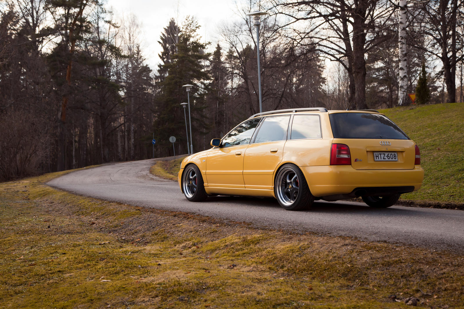

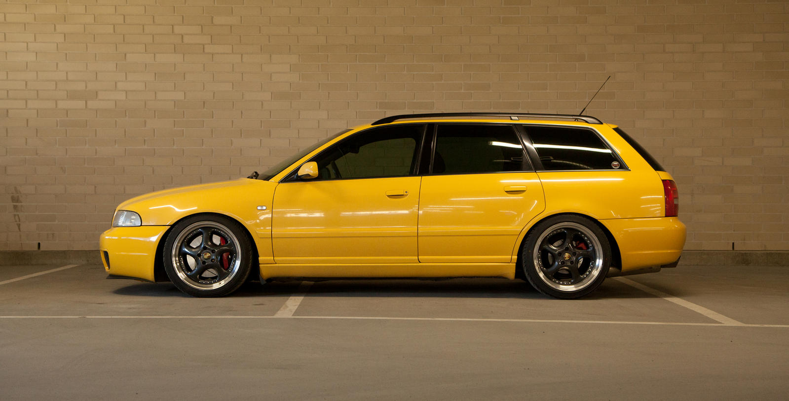

      Kuvista päätellen keula haluaisi hieman alemmas. Tai voipi olla, että tykkäisi pienestä spaceristä.
        Joo aattelinkin että jossain vaiheessa vois vähän ruuvata. Alusta on nyt vähän niinkuin talvi/katsastusasennossa että pääsee talven urissa eteenpäin ja on just se 80mm maavaraa :) Katsellaan leimauksen ja routapattien mataloitumisen jälkeen jos kajoais.
        Viimeksi muokannut MRaitoniemi; 6.4.2013, 21:06.

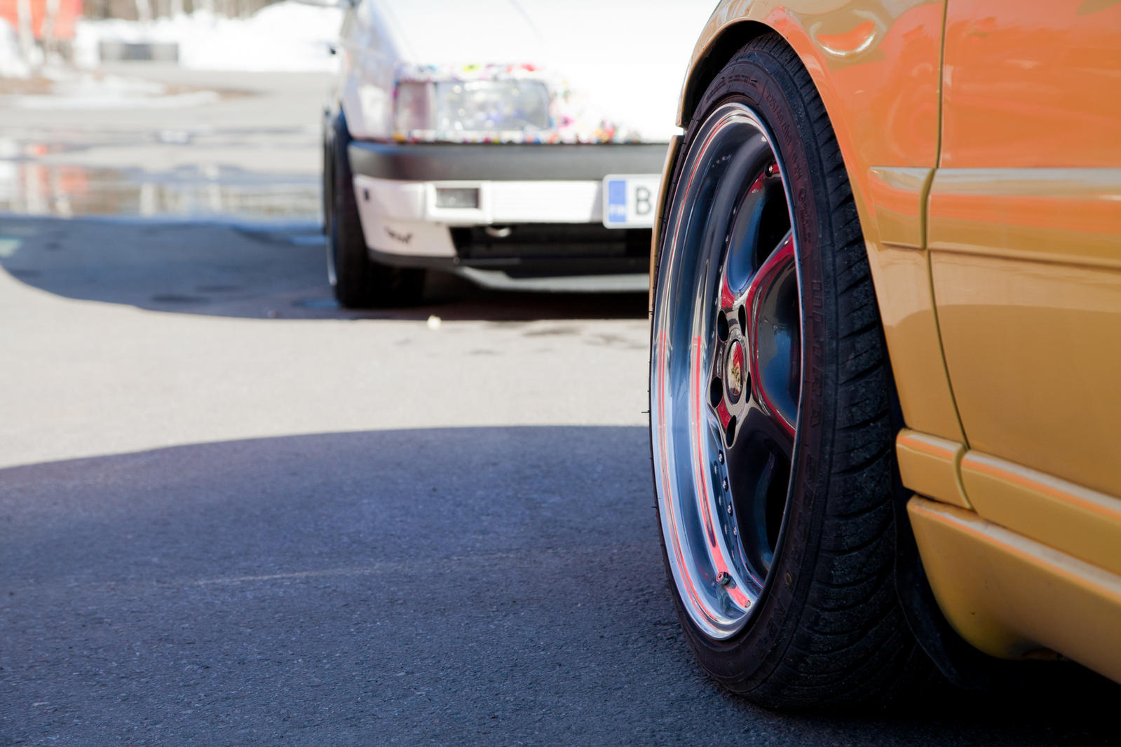

          juu keulii, mut semmonen asentohan tässä autossa on ollu pitkin talvea, toivottavasti korjaantuu :) Miten toi etukaari kiemurtelee ihan kummallisesti etureunasta?
            Etukaareen nappas viimekesänä rengas kiinni aika rajusti kun oli paha patti keskellä vasemmalle kääntyvää mutkaa :/ Vähän vittumainen sitä on oikoa..
              Paljos on vanteen keskeltä pystysuora mitta lokarin kaareen? Mulla n. 32 cm joka nurkassa, edessä 235/35 19 et35 pallot, takana sama setti ja varmaan 5-10 mm limppu tulossa sinne väliin, ainakin noiden sun mittojen puolesta menisi.
                    Piti ettiä että saa auton tasaiselle alustalle, niin edessä on 315-317mm ja takana 321-324mm. Ei se kyllä tämän perusteella siis keuli :)
                    Putkenpää on ulkomitoiltaan 162mm leveä ja 94mm korkea. Tosiaan siis toiseen suuntaan viistetty, eli menee puskurin ulkopinnan kaarevuuden kanssa samaa linjaa.

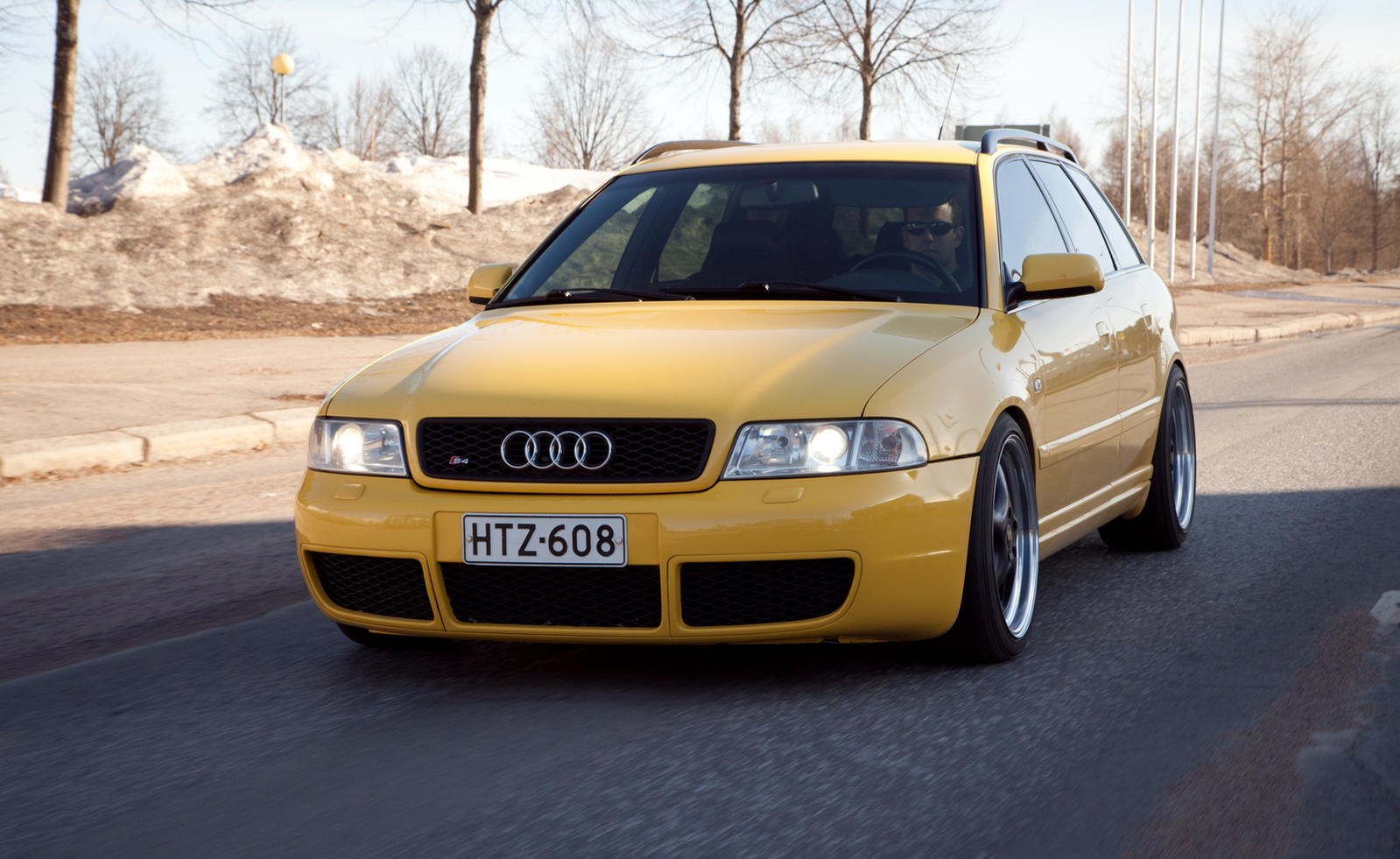

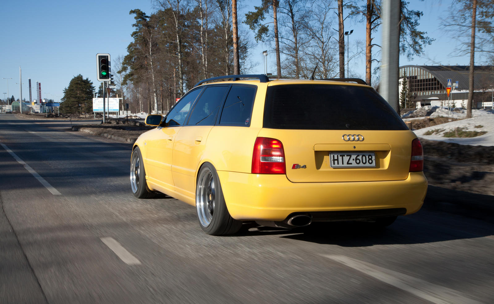

                      No ei pitäisi keulia :) Tuo kuva 4 vähän sitten hämää tai on kiihdytys menossa ?
                        Tutun näköiset vanteet., itellä oli samanlaiset taannoin puolen tuumaa leveempänä. :) Hieno on kyllä auto ja vanteet sopii hyvin(tähänkin)!
                          Ehkä se vaan hämää, että etuvanteet ovat sisempänä. Tiedä häntä. Spaceri korjaa tilanteen. :D
                            Näköjään palaa liikennevaloissakin vihreä niin hyvin mahdollista että tuli vähän kiihdytettyä :D
                              Tuo setti ei tule kyllä menemään kaaren sisälle ilman kaaren mankelointia tai reilua camberia (>3 astetta). Ellei alusta sitten tosiaan ole mallia allroad :) Willtheyfit vertailu. Ja näin se on minulla nyt. Auto ei tosin ole ihan tasaisella alustalla, mutta kuitenkin aika rajoilla ollaan.
                              Alustana eibachin maltilla tiputtava. Pitää vain kokeilla miten istahtaa. Kiroillaan sitten jos näyttää huonolta, ei mankelointikaan olis huono idea.

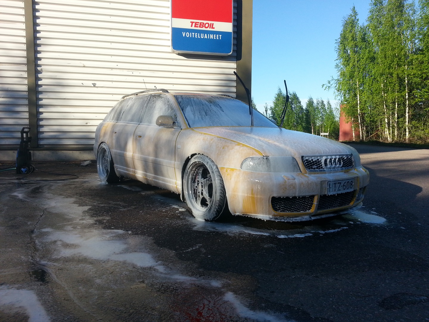

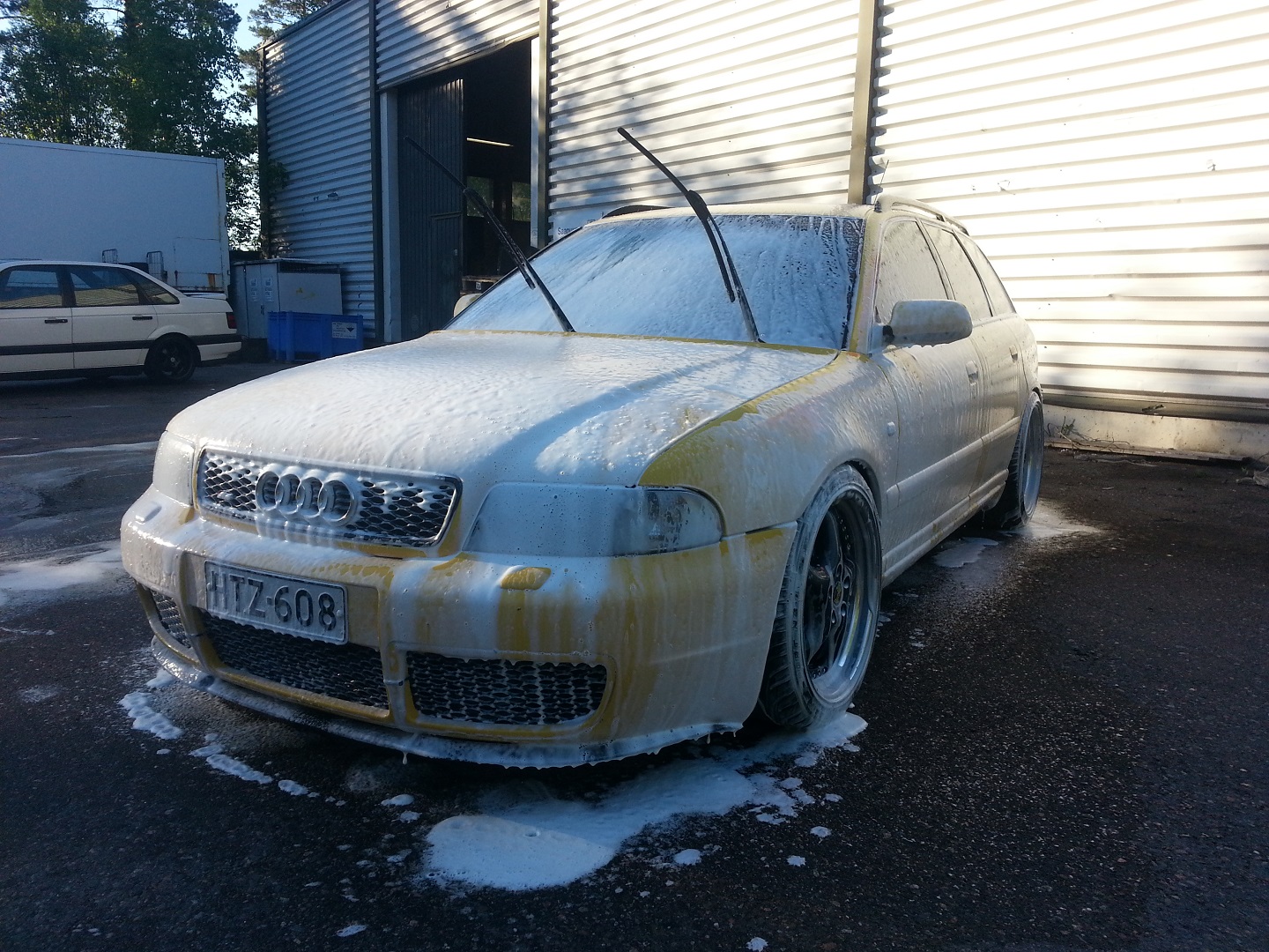

                                    Tulipa testattua autofoamilla pesuakin ja sinällään sai ihan hyvän tuloksen mutta taisi olla vaan turhan raju seos pesuainetta ekalla kerralla.

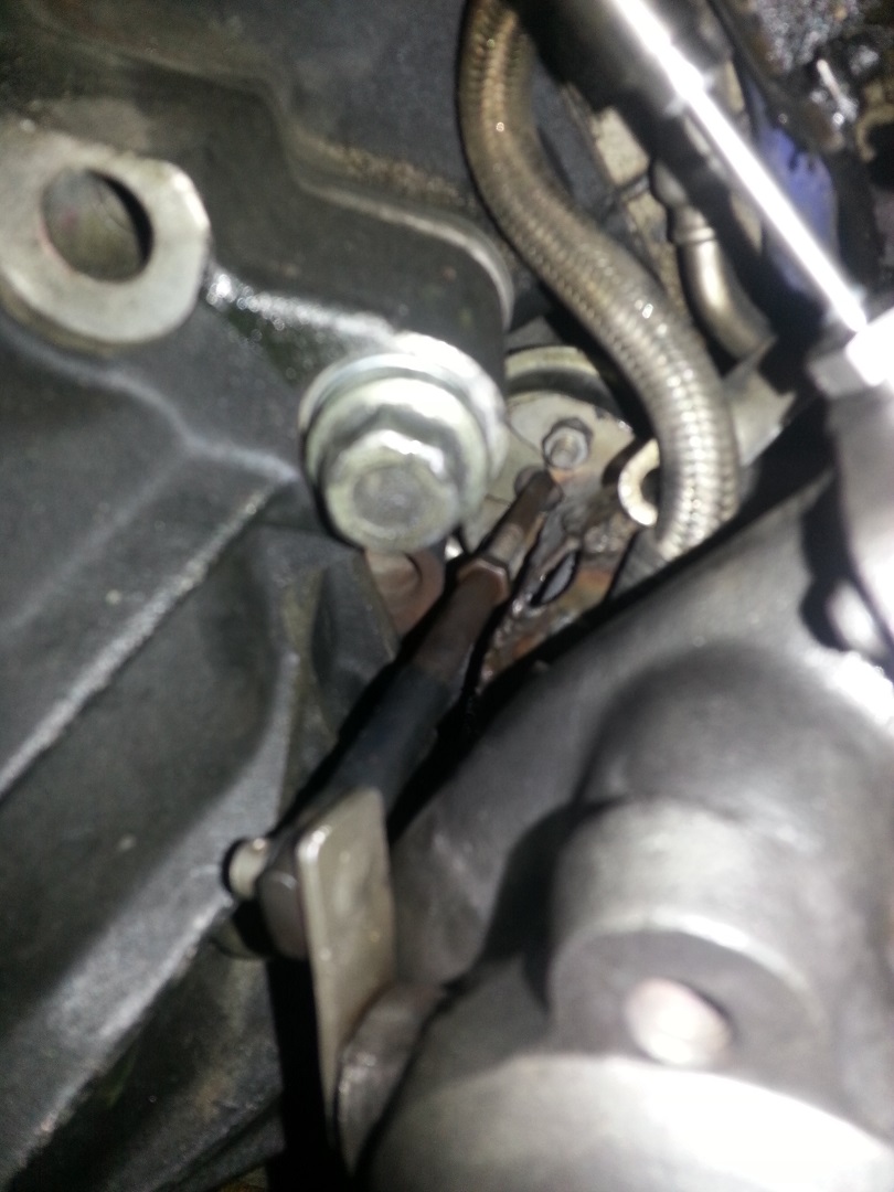

                                        Tähän väliin kysymys tuosta kampiakselin asentotunnistimesta, niin tuleeko se koneen johtosarjojen mukana ilman kummempaa huomiota vai pitääkö irroitella vaikka otan koneen ja laatikon pakettina pois? En sitä taskulampulla tiiraillessa sieltä bongannut niin jäi mietityttäämään että pitäskö se kaivaa kuitenkin esiin.
                                        • #80
                                          Ei tarvitse irroittaa, mukavasti mukana tulee.

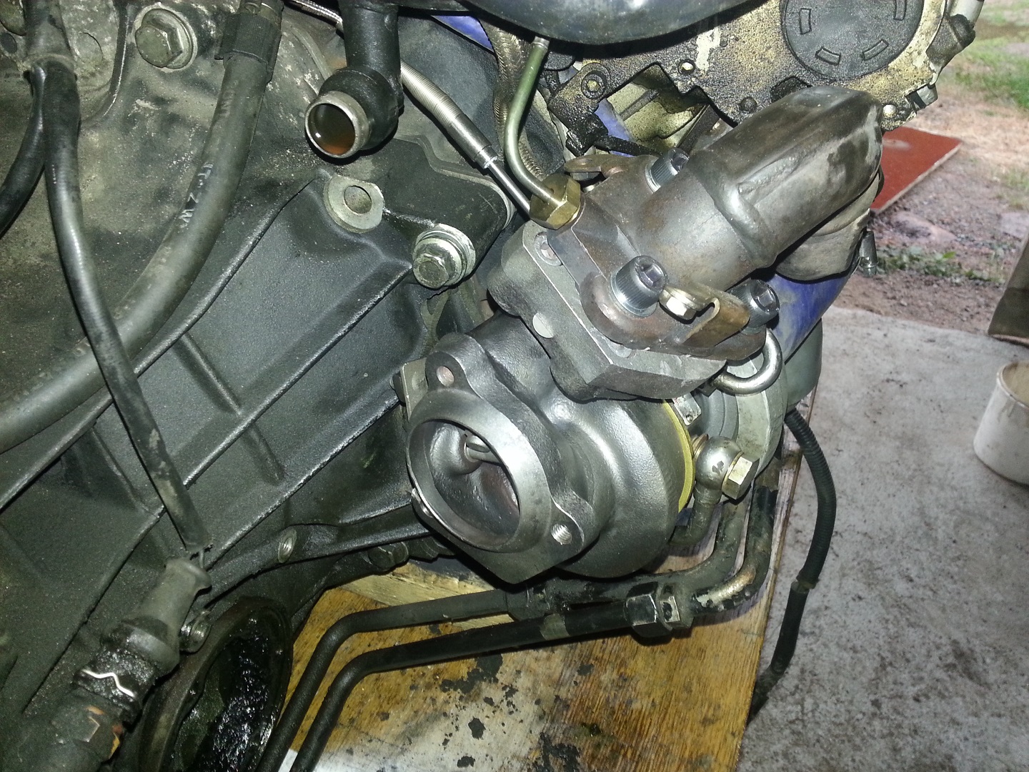

                                              Joo onhan tuossa kaikenlaista nippeliä ja piuhaa niin pirusti että aika työvoitolta tuntui saada paketti pihalle ja turboja yms irti. Nyt parin päivän remontti tauko ja vähä osien haalintaa sekä turbot matkaa Finturbolle ->
                                              Vielähän tuolla kytkimellä ois muutaman tuhat menny.... eiku :D
                                              • #83

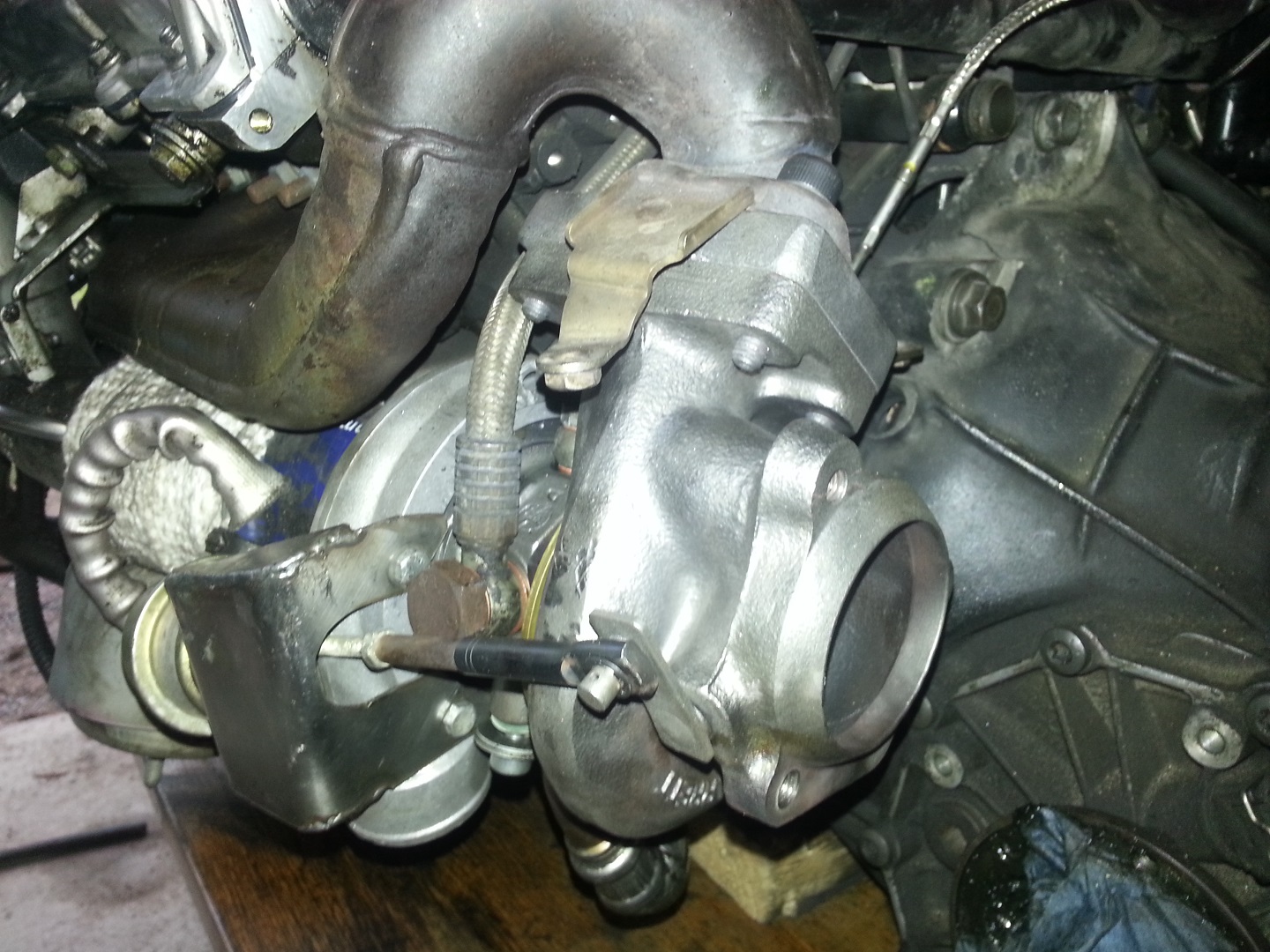

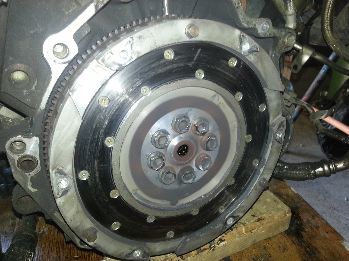

                                                Noniin, alkaa paketti olemaan kohta kasassa koriin nostoa varten. Kytkin nyt uusittu kokonaan, ahtimet, laturi ja startti huollettu, öljyvuodot paikkailtu ja letkuja ja nippeleitä muutenkin tarkisteltu. Jospa siitä saisi vielä soivan paketin :)

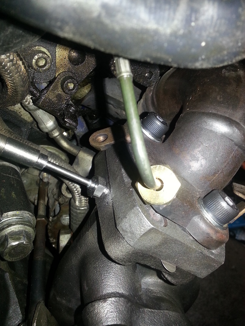

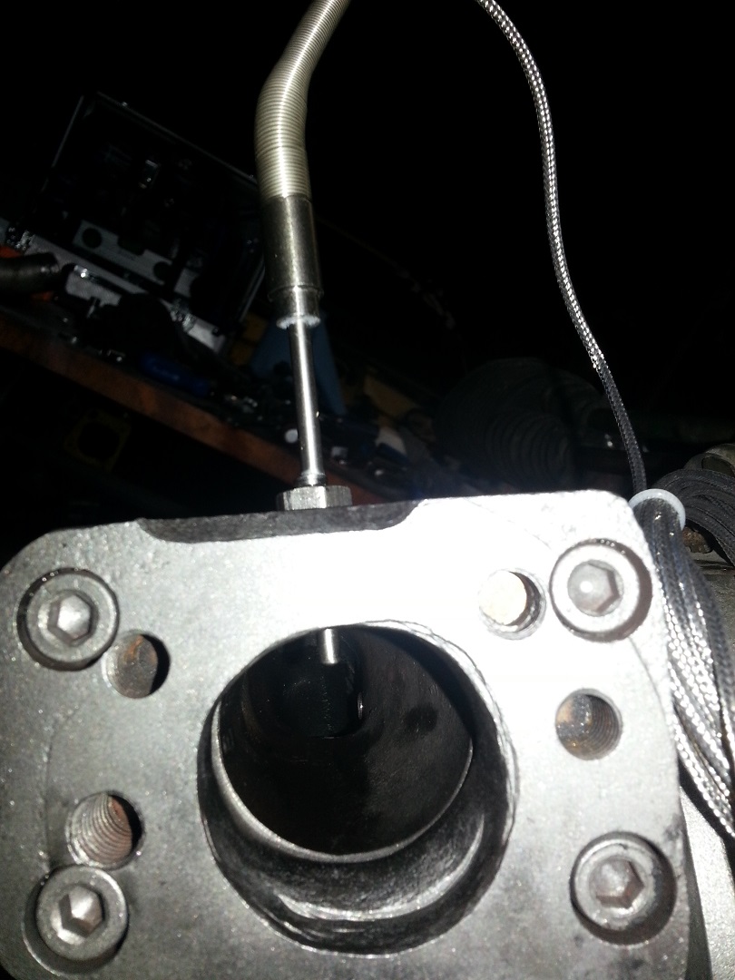

                                                Lisämittarin EGT anturikin löysi paikkansa sopivasti apparin puolen turbon laipasta. Aika pirun tarkalla sovituksella nuo ahtimet tuolla istuu.

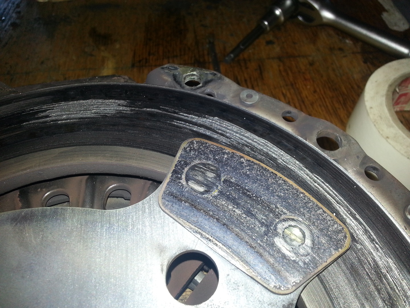

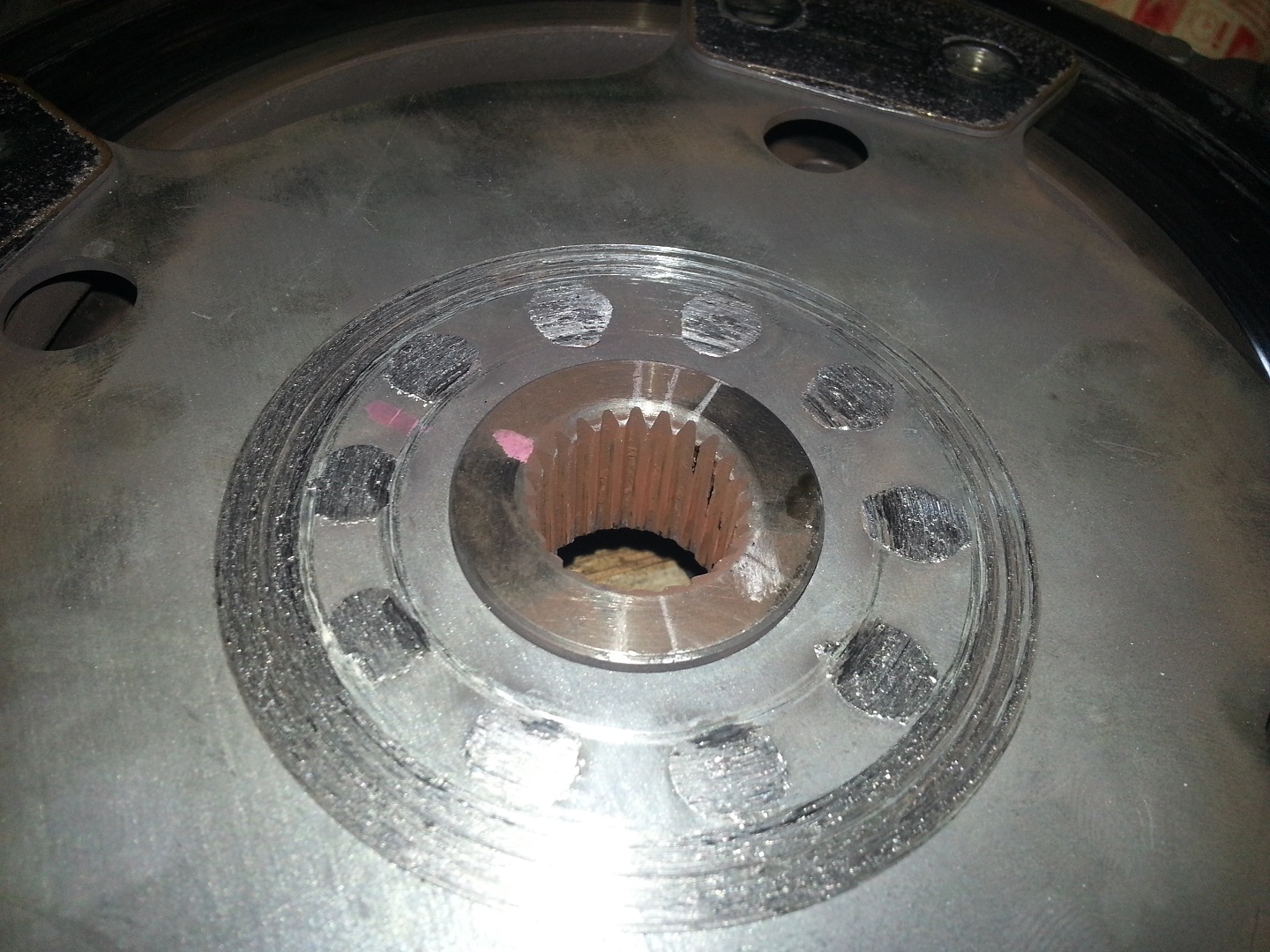

                                                  Mikäs kytkin tuossa nyt olikaan? Aika pahasti nuo sintterit näyttävät syövän kitkapintoja :(
                                                  Itse laittaisin tuon anturin vähän syvemmälle.
                                                  • #85
                                                    Noo, tämä sintteri oli vielä ajoittain luistanut viimeiset 10tkm. Siksi varmaan kitkapinnat aika hurjan näköiset.
                                                    Kytkimenä siis PO-Metallin 4-lapainen jousittamaton levy RS4 asetelmalla.
                                                    Anturin laitoin laipan ohuimpaan kohtaan, niin kyllä se tuli pari senttiä kanavan sisälle vaikkei kuva ihan siltä näytä. Eipä tuo anturi itsessäkään ole paljoa sen pitempi, luulisi näyttävän sen mitä pitää :)
                                                      #86
                                                      Kytkinlevyn niitit nuo kitkapinnan jäljet on varmaankin tehneet. Paljonko kilometrejä tuolla levyllä?
                                                      • #87
                                                        Nepä ne. Perimätiedon mukaan levy oli kiinni ~100tkm.
