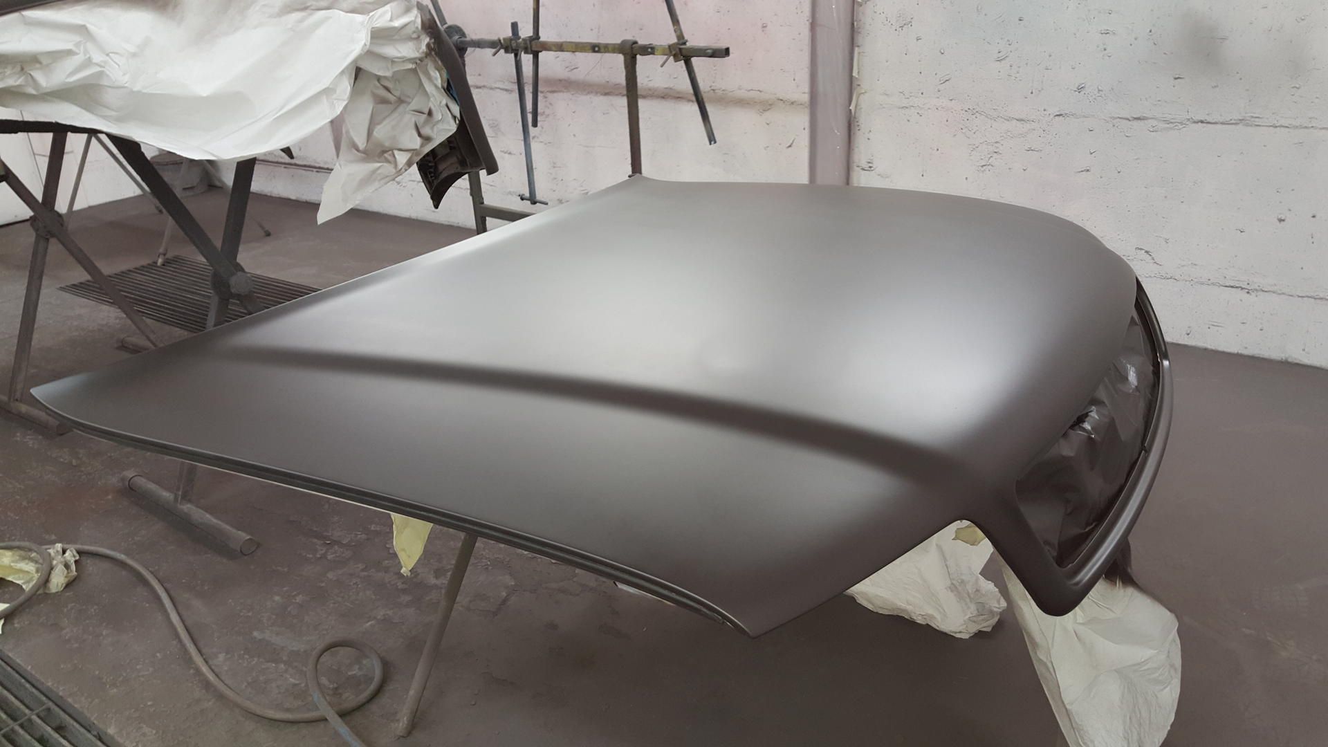

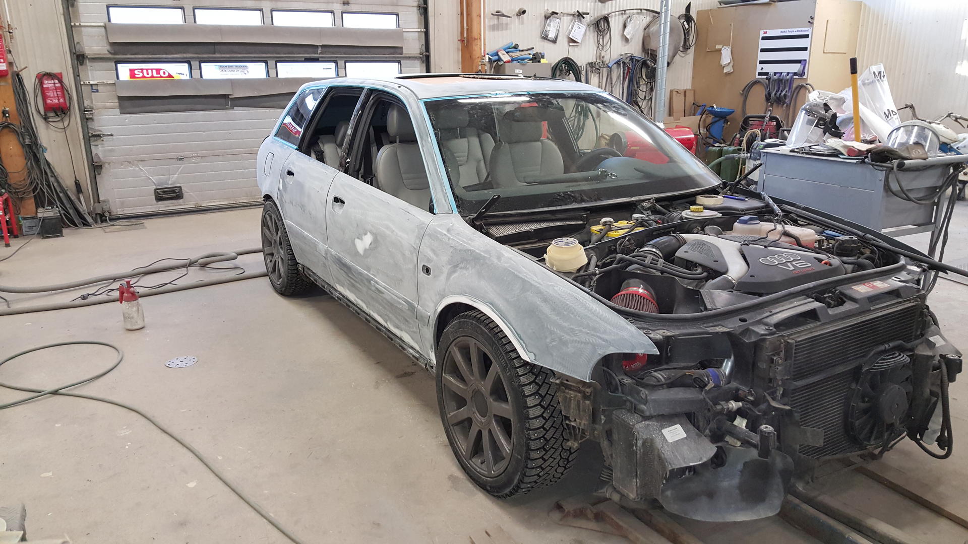

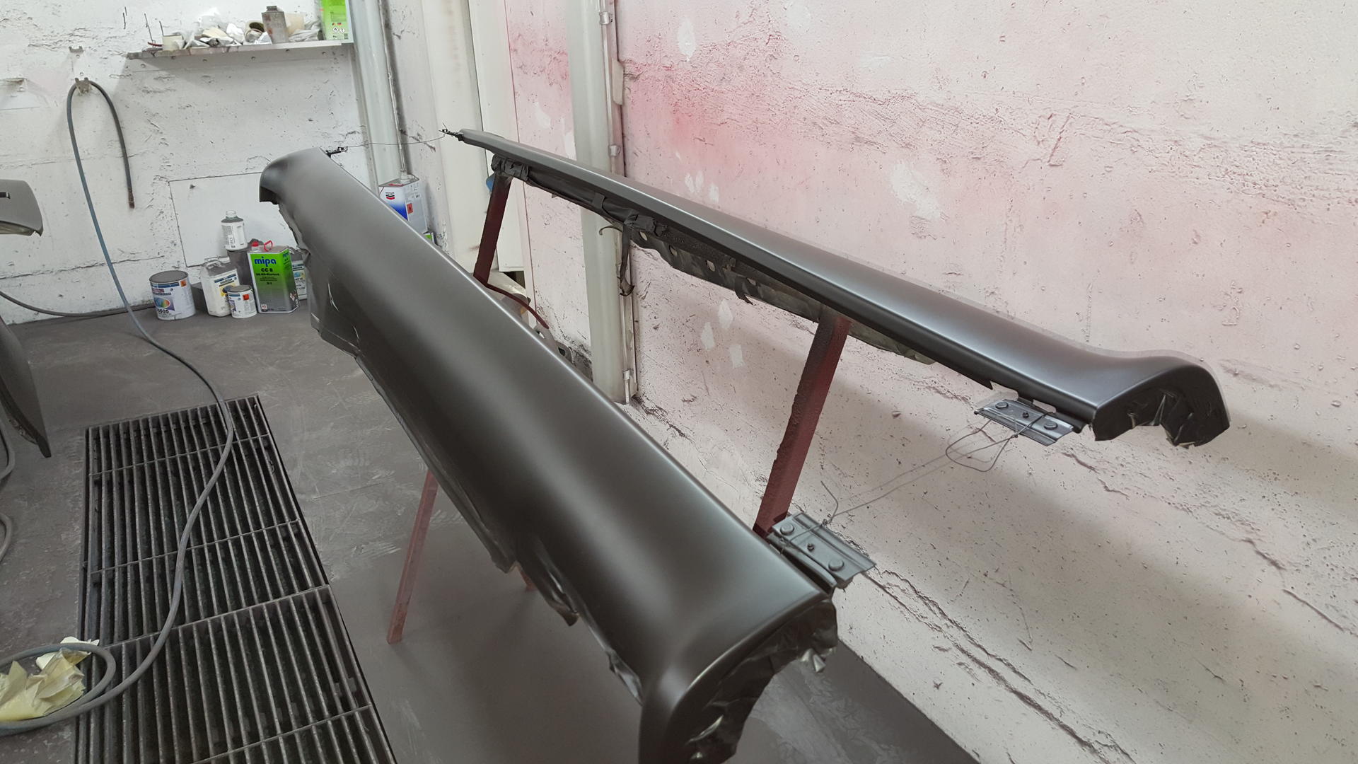

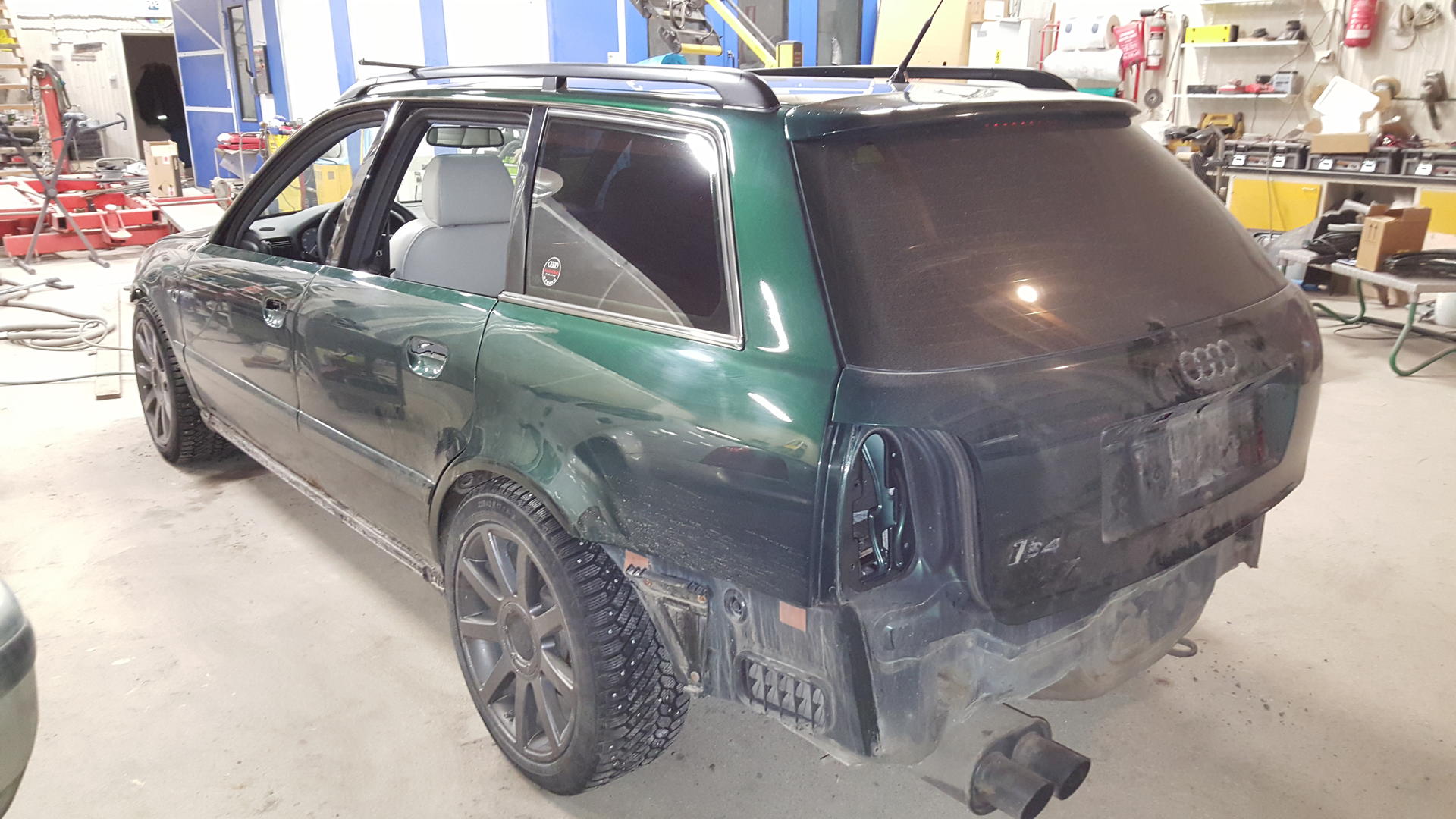

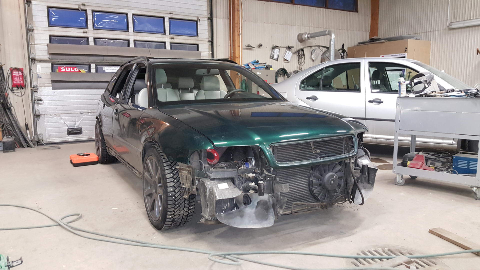

                                                            No, se jaarittelusta ja asiaan. Eli maalaamo keikkahan tässä tämän kertaisena projektina on käsillä, en siis yleensä pese autoani raakalla liuottimella saatikka sitten euron harjalla. Piti vain kokeilla sekin tapa edes kerran elämässä.
                                                            Hommahan luonnollisesti lähti liikkeelle ylenpalttisella osien irroittelulla (välillä siis irroitellaan muutakin kuin konetta). Yllätttävän hyvin tälläinen kokemattomampikin kaveri saa jotain aikaiseksi muutakin kuin tuhoa, reilut 10 tuntia meni kaikkiaan kun kaikki irroitettavaksi aiotut osat oli lattialla ja pöydällä ja siellä sun täällä. Omasta mielestä onnistuin melko hyvin kun osia ei särknyt kuin yksi listan kiinnike ja antenni meni juuresta murusiksi. Muutaman ruuvin joutui kyllä poraamalla irroittamaan, kun meinasivat olla kiinni. Niin, ja toisen puolen helmalevikkeen koritapit katkesivat poikki kerta käännöllä.
                                                            Tänään kun hallista valot sammutettiin, jäi homma kuvien osoittamaan tilaan. Kopasta pohjatyöt tehty lukuunottamatta toisen puolen mataksi hiontaa mutta koneella se tulee nopeasti. Irto-osat kävivät jo kammiossa ;)
