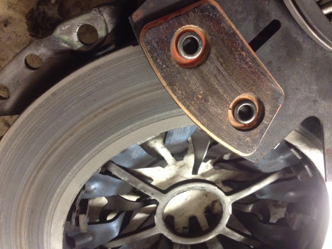

                              • Kirjoitetaampas taas stooria siitä perinteisestä "perushuollosta" eli kone kävi taas pois paikaltaan, eikä ollut kuin laskujen mukaan viides kerta ja huolto välinä semmoiset 5 tkm.
                                Suurin syy tämän kertaiseen "perushuoltoon" oli jälleen se luistava kytkin. Ja olihan se hieman luistellut, kuva kertonee tässä tapauksessa enemmän kuin sanat. Luuistamisen syykin selvisi, kun osat olivat irrallaan, kytkinlevyn paksuus ei ollut kuin 8mm kun sen kuuluisi olla 9mm. Tuo 8mm olisi oikea paksuus kun käytetään muokattua RS4 B7 paineasetelmaa ja B5 vauhtipyörää mutta tässä kun on muokattu vauhtipyörä ja muokkaamaton paineasetelma niin ongelmia tuli. Uusi kytkin on kyllä aivan eri tuntuinen kuin edeltäjänsä liekkö sitten tuolla väärällä levyn paksuudella tekemistä asian kanssa?
                                Samalla kun kone oli irti, niin käytettiin tilanne hyväksi ja yritettiin ratkoa tuota pakolämpö ongelmaa parantamalla hengittävyyttä. Paikalleen tiensä löysi myös nuo edellä mainitut AG-motorsportin pakosarjat. Pakosarjathan kävi vielä ennen asennusta Marteliuksella saamassa kolmikerroksisen pinnoitteen. Sisäpuolelle tuli TLHB-pinnoite ja ulkopuolelle aluskeraamiksi HHBK-pinnoite ja päälliseksi Black Satin. Pakosarjoista ei nyt tällä kertaa tullut sen enempiä kuvia otetua mutta sellaiset mustat käkkyrät ne on. Ja ilmeisen kovaa metallia jonka huomasi ylimääräistä EGT-anturia asentaessa, tarvitsi jo kunnon terän poraan.
