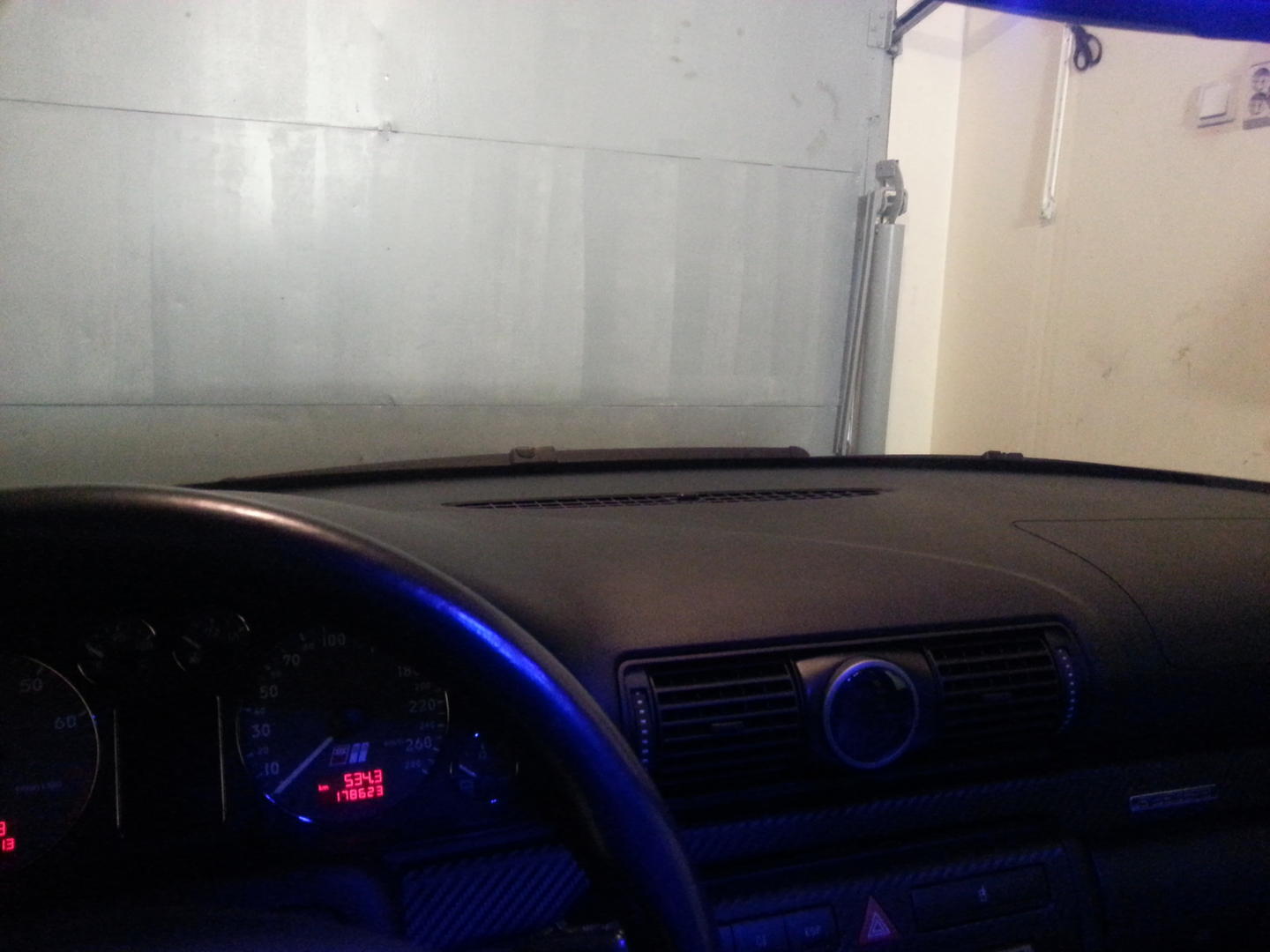

                                                        Aloitetaan kuvatekstillä: Näinkös se painetesti pitää tehdä?? (kts.kuva)
                                                        Sitten selitys ehkä hieman epätavalliseen toimintaan. Eli tehtiin tuossa Tommi[FIN]:in kanssa painetestiä, tai no Tommi teki minä olin työnjohtotehtävissä. Aluksi toki toimittiin normaali protokollan mukaan ihan Y-putki siellä missä sen kuuluisikin olla, ihan ensimmäisenä laiteltiin TBB:een vuodot hallintaan ja sitten kuulosteltiin että mistä muualta vuotaa! Suhinahan kuului jostain imusarjan alta, eikä sinne oikein päässyt tutkimaan tarkemmin koska tuo Y-putki on siinä mukavasti tiellä...no hetken verran siinä tuumailtiin, että tarvii varmaan teetättää sovitteet noihin y-putken kumeihin jotta pääsisi paineistamaan ilman Y-putkea. No, sittenpä insinöörin veitsen terävä äly leikkasi ja keksi että jos tuon putken laittaiskin tuonne toiseen suuntaan niin onnistuis paineistaminen ja pääsisi hieman kuuntelemaan tarkemmin noita mahdollisia vuotoja!
                                                        Vuodot kuitenkin jäi löytämättä! Mutta oireet on siis seuraavan laiset, yliahtaa ilmeisesti niin paljon kuin vain ahtimet työntää ja tämä siis ilman suhinan kera. Oma päättely viittaisi siis siihen, että ongelma olisi by-passien ohjauksessa eli meneekö tuolla imusarjan alla jotain letkuja tms. jotka liittyy jollainlailla tuohon ahtoen ohjaukseen?
                                                          Imusarjan alla ei ole mitään letkuja missä olisi painetta. Paitsi huohotin, jos F-letkuun kiinni tuleva takaisku vuotaa. Tai sitten se vuotaa sitä ennen? Tai jos vuotaa imusarjan takaa, se tulee luultavasti N75 ohjausletkuista. Silloin kyllä ahtaa ja paljon jos ne letkut vuotavat.
                                                            N75 letkuja heiluteltiin ja kopeloitiin saippua veden kanssa tuloksetta. Kovin vika kyllä vaikuttaa N75 ohjauspaine letkun murtumiselta. Alapuolella ilmeisesti on imulämpöanturi, tämän o-rengas voisi vuotaa myös.
                                                            Kokeiliko Ville ottaa sen N75 johdon irti, ahtaako vielä nii pirusti?
                                                              No niin, nyt ollaankin joko äärettömän jännän äärellä tai sitten äärettömän helpon ratkaisun äärellä, en ossoo sannoo ja jos valihen ni valihen väärin (niinkun savossa sanotaan)! Eli teimpä pientä testilenkkiä tuossa ilman N75:sta ja kyllähän ne ahdot nousi mutta nousi lähinnä sinne normaaliin 1.5 bar ja tämä ilman kuuluvia sivu suhinoita!? Mutta sitten kun töpselin laittoi kiinni, niin taas ahtaa sen verran että muillekkin riittäs ja jälleen kaislikossa suhisee!!
                                                              Minen ymmärrä...ymmärtäneekö kukkaan muukaan!!
