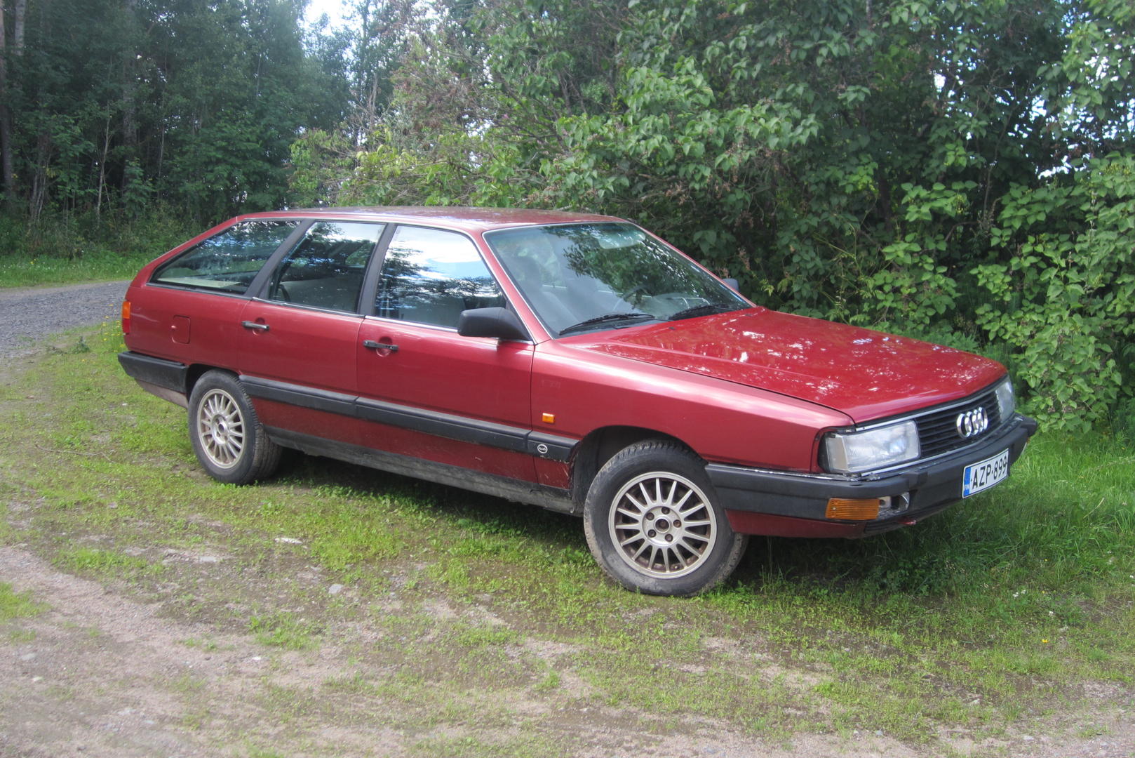

    Tuossa vajaa pari viikkoa sitten isäni bongasi netistä myynti-ilmoituksen, jossa kerrottiin myynnissä olevan kytkinvikainen Audi Quattro vm. 89 ja vieläpä naurettavan lähellä. Isäni kävi heti töiden jälkeen autoa korjaamon pihassa katsomassa, urkkia odottaen mutta tavallinen lötköhän sieltä paljastui. Näinhän minä epäilinkin, mutta hetken tuumittuamme tulimme kuitenkin siihen tulokseen että käydään autoa yhdessä katsomassa, ikää kun tuli vasta 18 täyteen ja ensimmäistä autoa on jo jonkin aikaa etsitty. Kuvia korjaamon pihasta
    Seuraavana päivänä kävimme sitten omistajan kanssa autoa tutkimassa. Kohtuu siistiltä ja kilometreihin nähden kohtalaisen vähän ruostunut yksilö oli kyseessä. Kytkin piti ääntä ja painelaakerivikaa isä arvaili. Osia oli kuitenkin vaihdettu aikaisemmin melko paljon ja jätimme tarjouksen. Vajaan viikon päästä pääsimme hinnasta sopuun ja ostin ensimmäisen autoni.
    Auto ekaa päivää pihassa ja lähtöasetelmia projektille

                      Nyt on oikean näköistä meininkiä! Täytyy nostaa hattua korkealle noin huolelliselle puunaukselle. Tornadorot on hyvä väri, ja sopii hieman sporttisesti juuri quattroon.
                      Aihio taitaa olla kaikin puolin hyvä, ruostetta ei ainakaan näy. Ei muuta kun lisää juttua ja kuvia :)
                      Jos joskus suunnittelet vanteiden vaihtoa, niin nämä orkkis-Ronalit sopii kuin nyrkki silmään.
