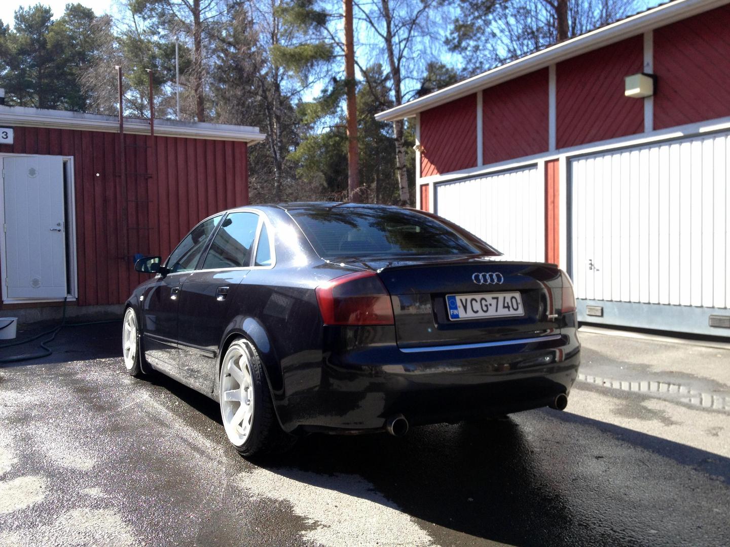

      No niin, edistystä taas!
      Eli tänään sain alustan laitettua paikoilleen.
      On muuten tosi hyvä ajettava tuo setti, voin suositella!
      Hieman pitää vaan vielä säätää, kun kesärenkaat laittaa alle,
      keulaa sentti ylemmäs ja perää sentti alemmas.

            Kesikset ollu alla jo kohta pari viikkoa, kuvia ei ole jaksanut hirveästi räpsiä, kun kelit ollut semmosia, että turha vielä autoa pestä.

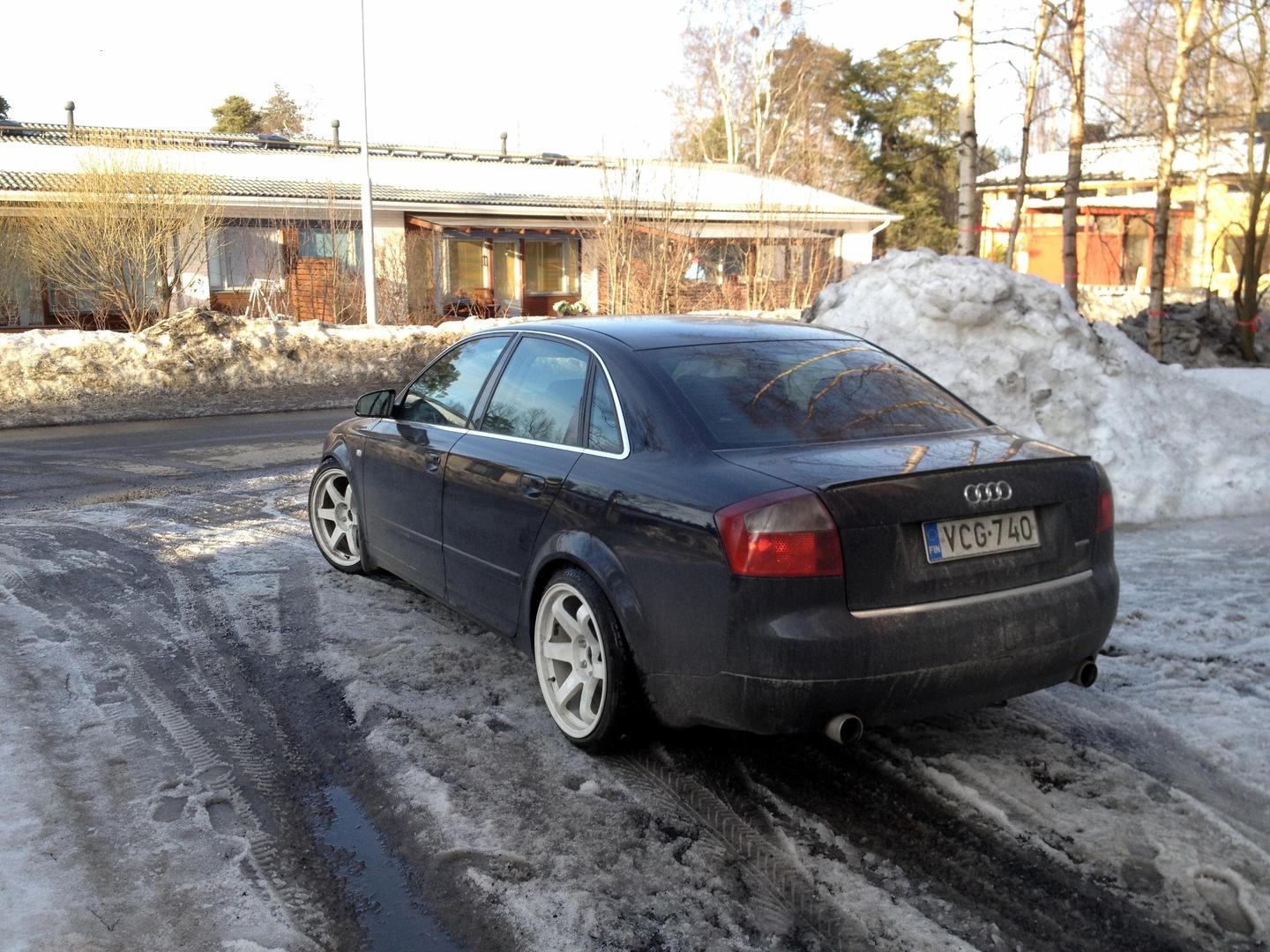

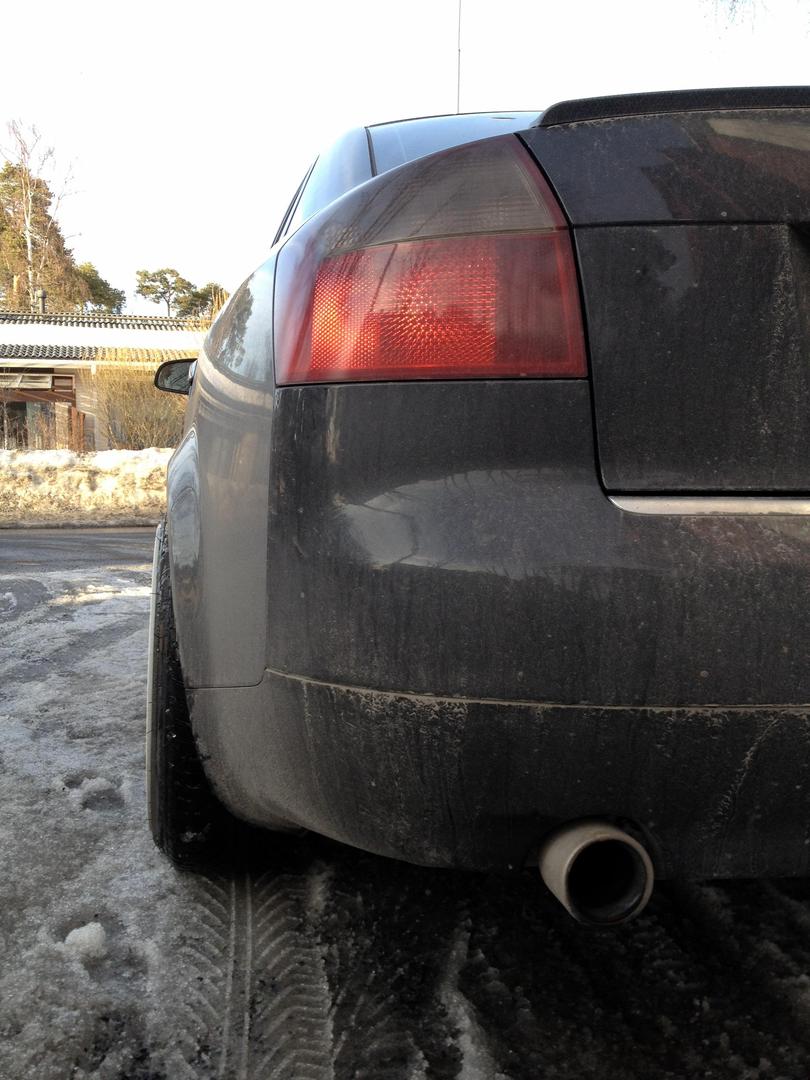

            Mikähän tossa on, ku perä alkaa olemaan tapissaan ja silti jää nuin ylös? Kärsisköhän sieltä jousen yläpäästä ottaa se kumi poijes kokonaan
            mihin se säätöpalikka siellä vastaa? Sais reilu pari senttiä alemmas. Laittas vaikka jonku ohkasemman kumin sinne, ettei se säätöpalikka vastaa runkoon..

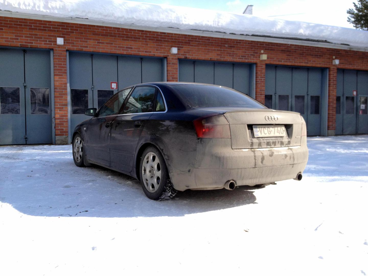

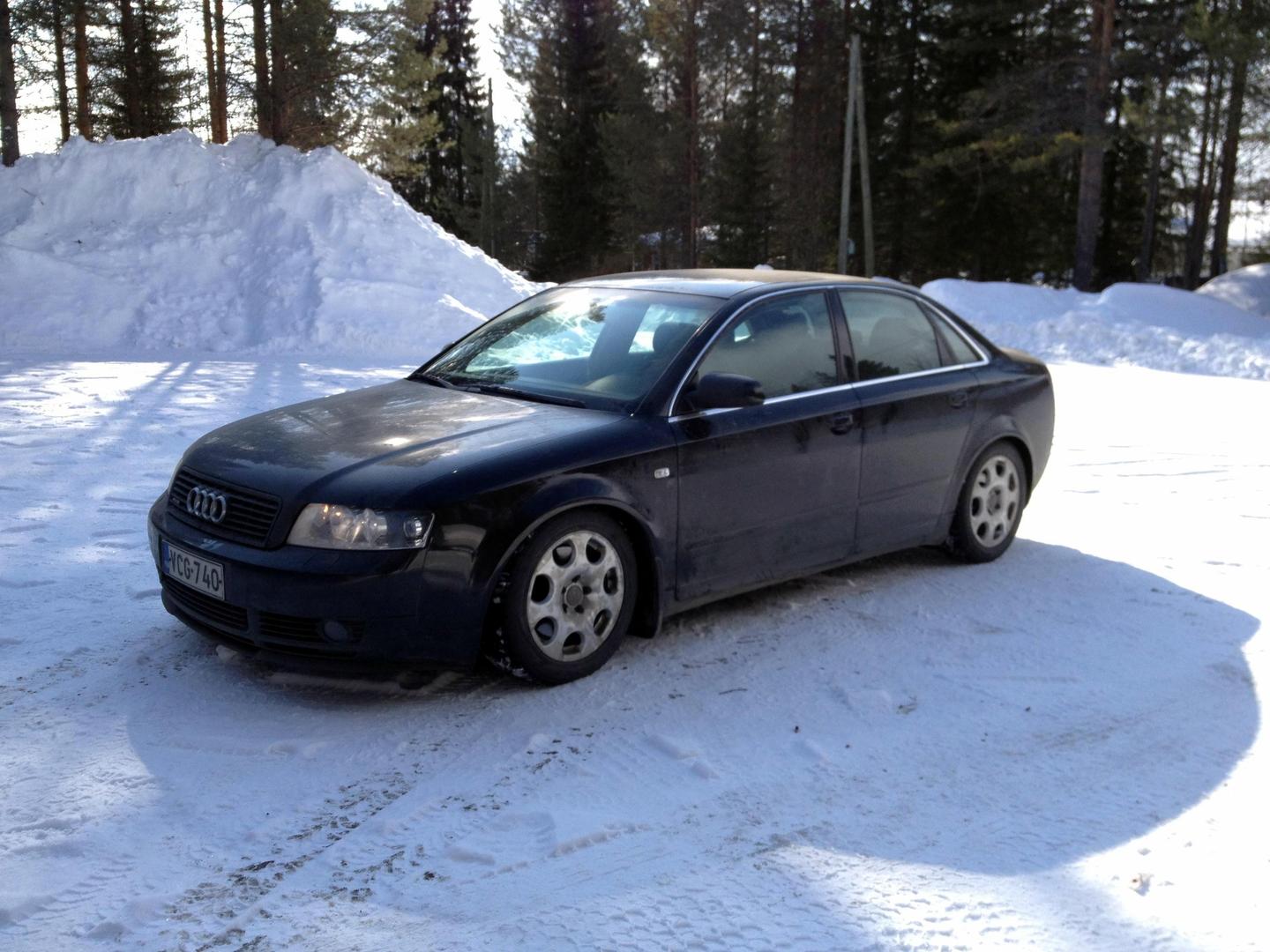

            Muutama suuntaa antava kuva..pikkusen tuossa kaverin lumisella pihalla perä näyttää jäävän vielä ylemmäs.
              On kyllä komeet vanteet ja istuu hyvin mustaan autoon. Raapiiko takaa kaariin yhtään ajossa tai kun joku on kyydissä?
                Omassa KW V2 ja siinä yläpäässä on 2mm kovamuovinen rinkula säätöpalikan alla. Alapäässä on kumi.
                  Kiitos Janne, ei raavi mihinkää!
                  Joo mulla on Markku siellä jousen yläpäässä tällä hetkellä se vakiokumi, joka on joku 2,5cm paksu.
                  Sen jos vaihtas tosiaan johonki muutaman millin paksuseen muoviin tai kumiin, niin sais perän alas.

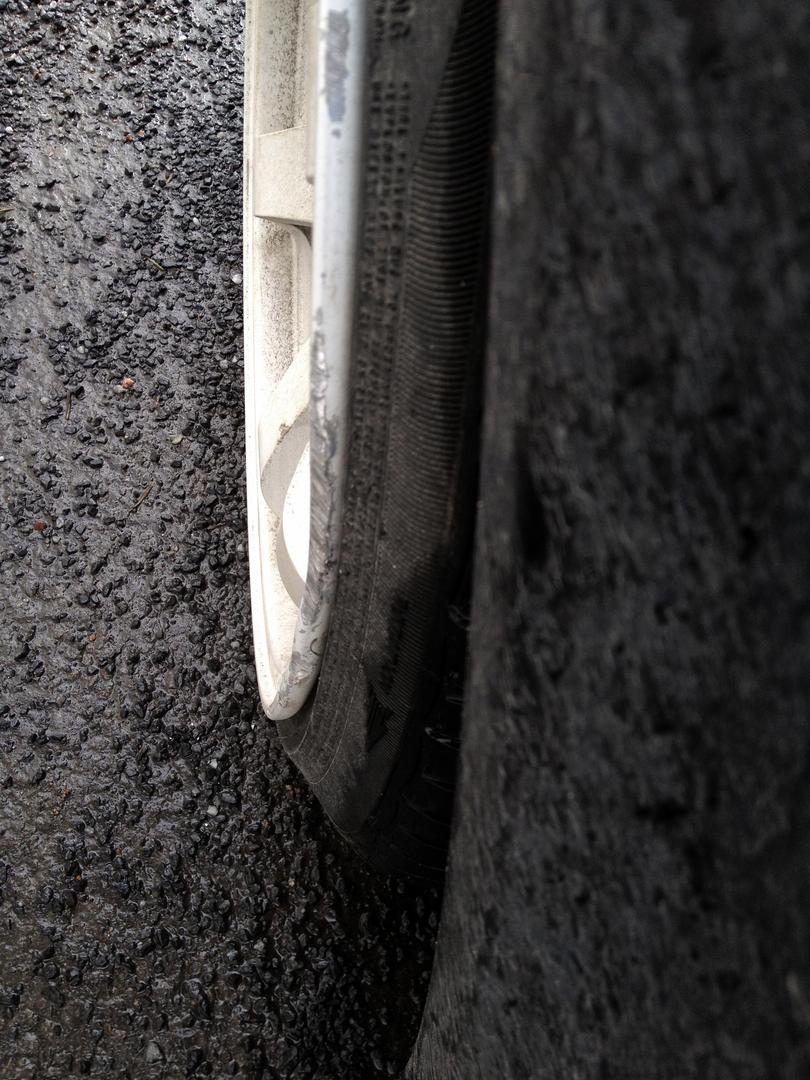

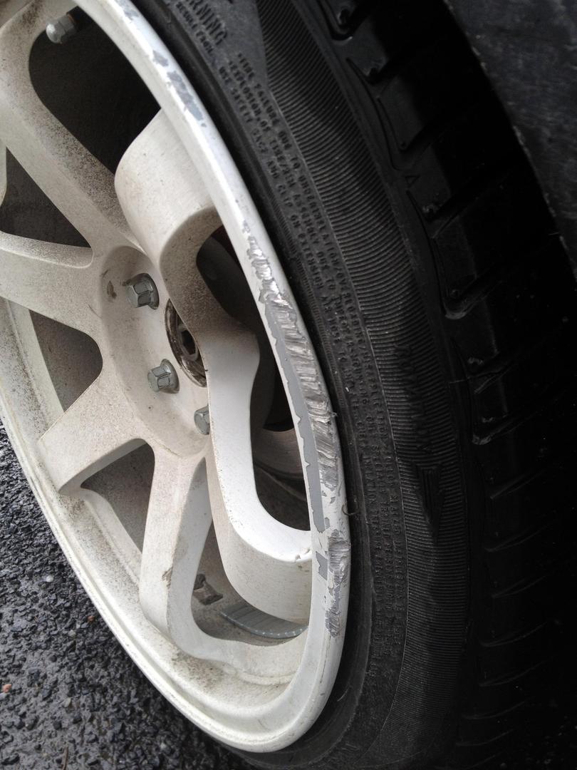

                            Nyt tässä kävi näin! Kiire töihin, kesärenkaat ja liukas mutka + paljaana oleva katukivetys, PRKL!!! Oma vika!
                            No onneksi ei tullut kuin näkyvä vahinko, jonka voi korjata. Vanne ei mennyt kieroksi, eikä täristä.
                            Itselle olen todistellut, että nyt on hyvä syy vaihtaa väriä, joten vaihtoehtoja on: musta, tummanharmaa tai pronssi. (valkonen on jo testattu ;))
                              Ootko aivan varma ettei oo kiero?
                                Aika varma, vauhti ei ollut nimittäin kova. Ja ajossa ei huomaa mitään, eikä peilistä tiiraamalla huomaa heittoa.. :)

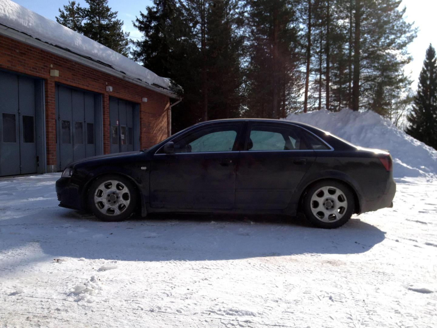

                                  Kiinnostais kovasti tietää, että saako tuon perän korkeusongelman fiksusti korjattua. Hinnan puolesta vaikuttais muuten varsin pätevältä alustalta. Näyttäisi samaa alustaa tyrkyttävän myös avantiin, niin minkähän verran siinä on eroa painossa takaalla? Jos reilusti enemmän niin vois varmaan selittää tuota ongelmaa..

                                    Ai saakutti! Näyttää kyllä tälli siltä että ihme jos on suora vanne. Kannattaa kyllä käyttää tarkistuksessa toi vanne ennen kun lähtee korjaukseen / maalaukseen.. Ilmeisesti on takarengas? Mulla oli ainakin koko talven 2 kieroo vannetta takana eikä täristäny tai vaikuttanu ohjaukseen yhtään..
                                      On rouhaissut oikein kunnolla =( Omia vanteita käyttänyt tarkastuksissa L-Weldillä.
                                        Joo takavanne on :( Pitäs alkaa työstämään viikonloppuna tuota..

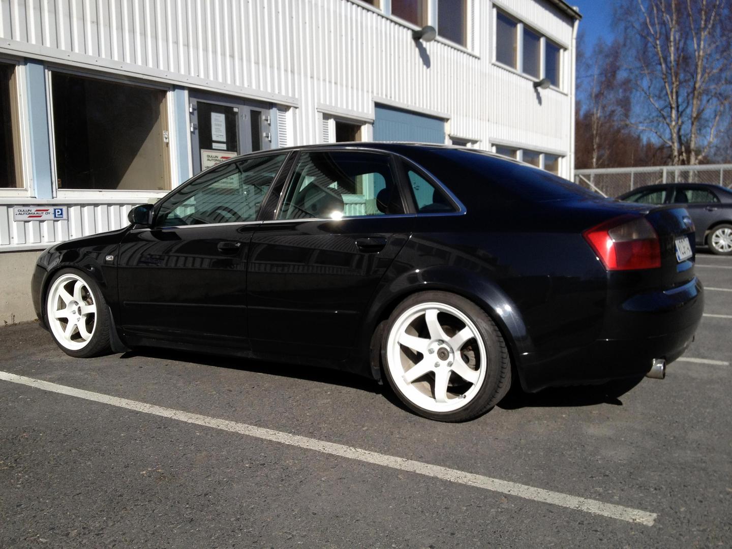

                                        Väriksi on varmaan näillä näkymin tulossa musta, mutta kiiltoastetta en vielä tiedä..Tai sit tummanharmaa? Luvassa on myös ikkunalistojen, peräkontin alalistan yms. teippausta. Ja perään tosiaan ne matalammat kumit, että saadaan perä asiallisemmalle korkeudelle.
                                          Ei taas mustia vanteita! Miksi hyvännäköiset vanteet pitää naamioida mustalla näkymättömäksi? Kertokaa nyt joku kun mie en ymmärrä! Minusta valkoinen sopii tuohon vanteeseen hyvin. Tai sitten pronssin sävyinen.
                                          Minusta tuo vanne näyttää kyllä kierolta tuon osuman kohdalta, kun katsoo tuosta kumin ja vanteen rajasta. Kuvakin voi tietysti vääristää, ja toivottavasti ei nyt sitten ole kuitenkaan kiero.
                                                Vähä vääristää myös kuva. Tuo vanteen reuna on pikkasen painunut ja tasottunut tuosta kohtaa, mutta se viilataan ja paikataan toivottavasti entiselleen.. Sen verran tuo kumi venyy tohon, ettei se sinne asti ole mennyt ja kumi on kunnossa. Ja tosiaan pusu oli aika "nätti".

                                                        Nyt on perä saatu suurinpiirtein balanssiin. Eihän se alkuperänen yläpään kumi sinne väliin enää kuulu, sen tilalle laitoin 5mm vahvusen kumimaton palan.
                                                        Keula on vielä sentin liian alhaalla, että kunhan sen kerkiän nostaa, niin pitää katsoa laskenko perää vielä puoli senttiä, kun sen verran on vielä mahdollisuus..
