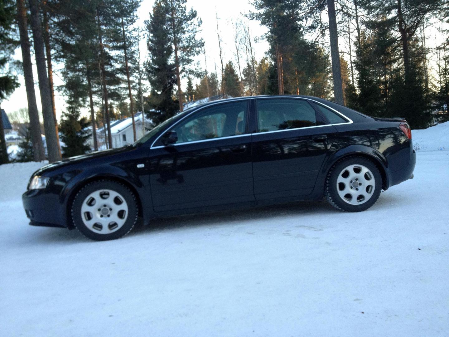

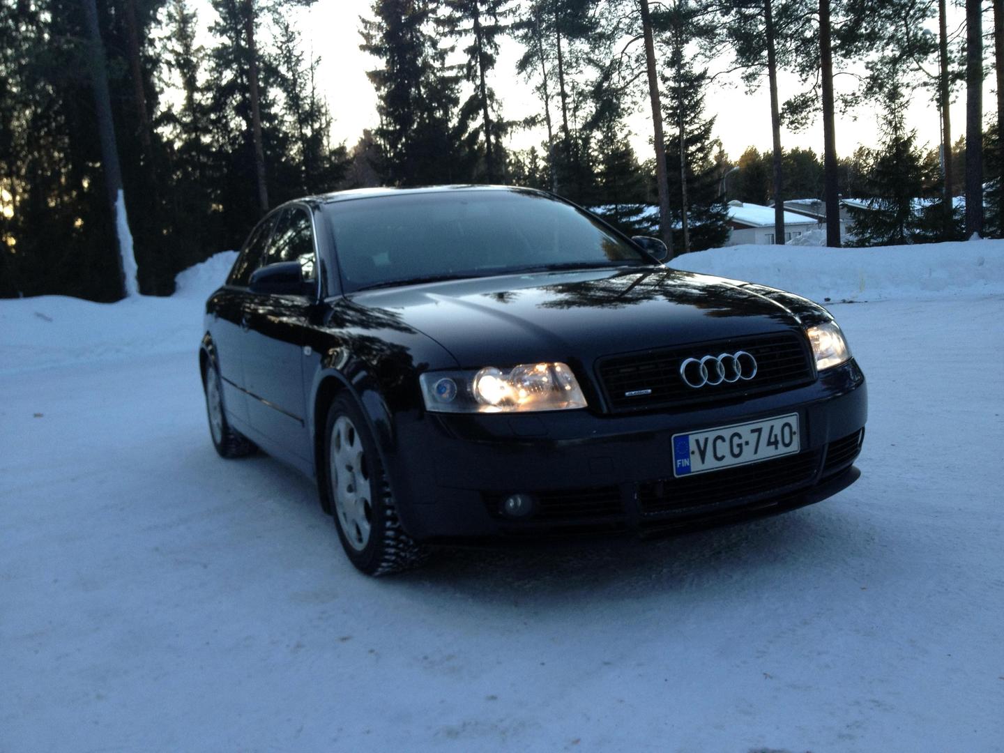

    Taas uutta projektia!

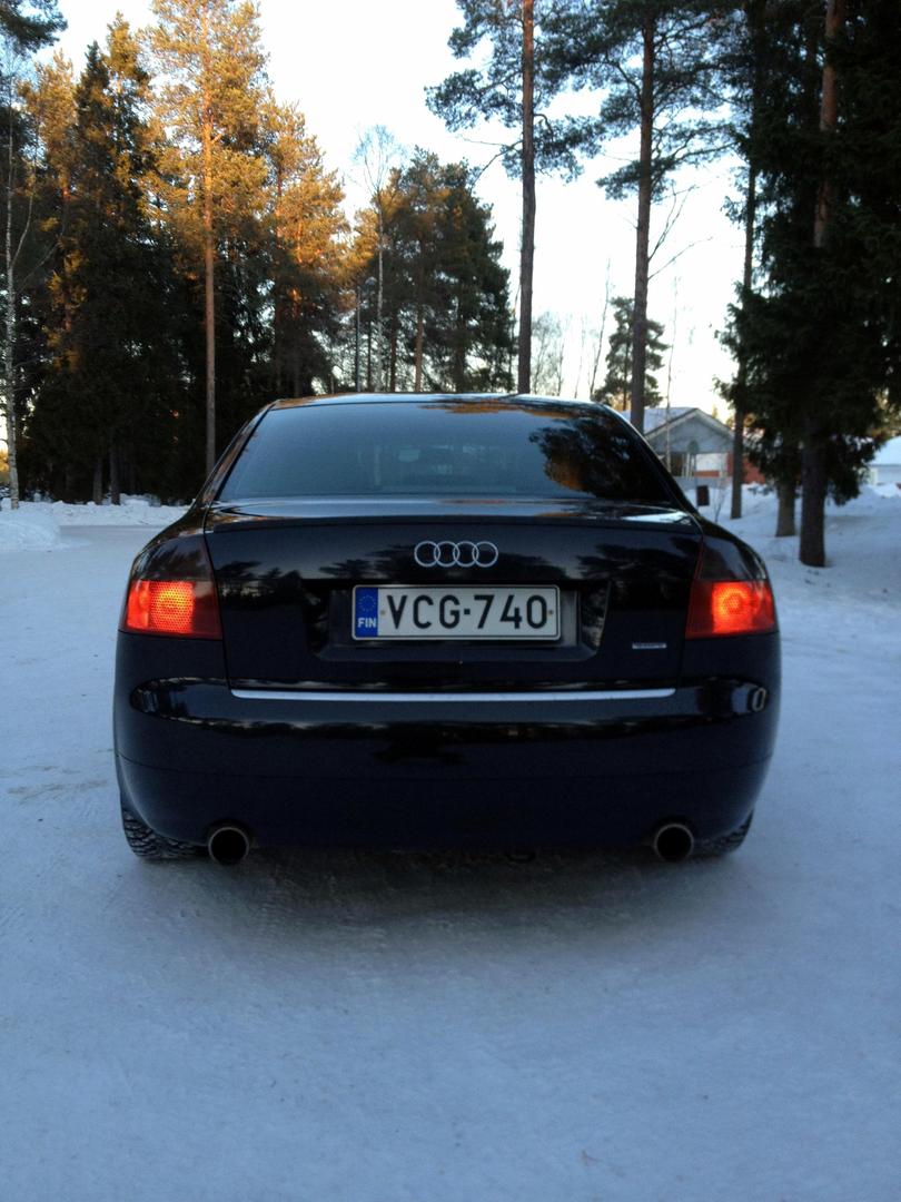

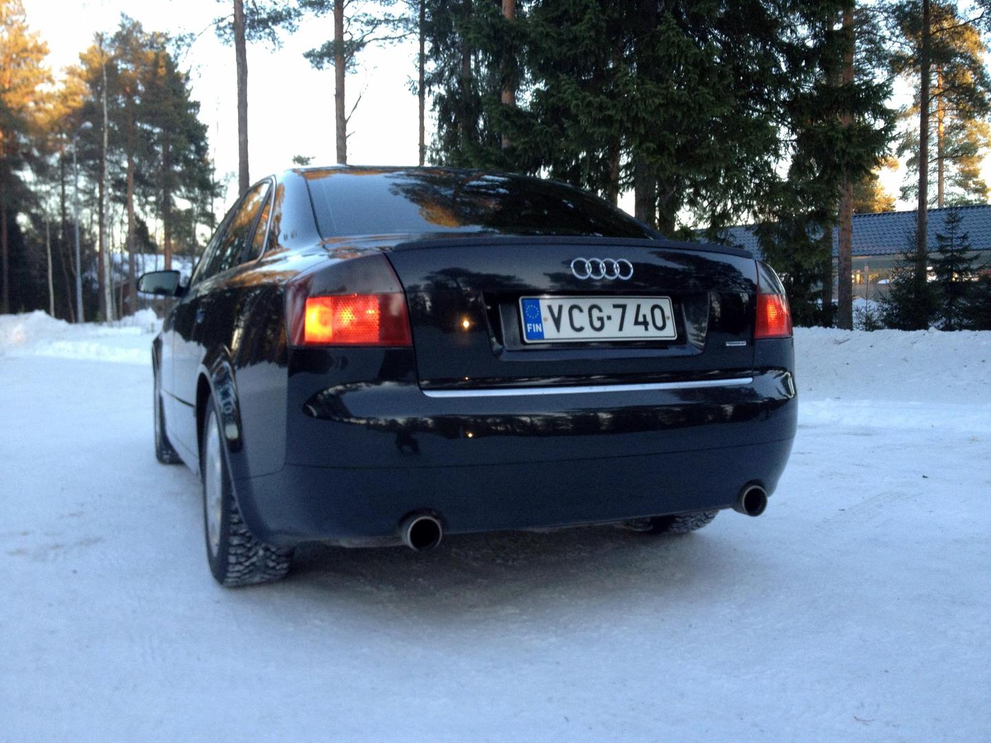

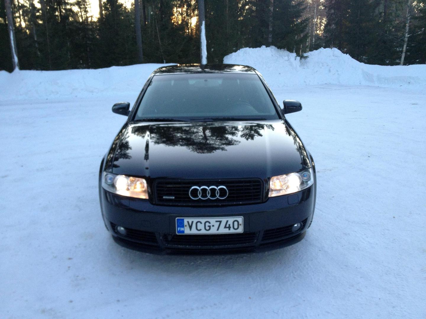

    Eli ässä vaihtu noin kuukausi takaperin tällaiseen -04 vuoden (ensirek.8/03) B6 koriseen A4:seen. Kolmen B5:sen omistaneena alko jo pikkusen kyllästyttämään se (vaikkakin hieno) korimalli.
    No niin, itse asiaan! Lähtökohtana oli, että pitää olla tuoreempi auto (B6), s-line edition varustelu ja tehokkaampi BEX-moottori, no sellainen löyty suht läheltä. Auto tällä hetkellä aikalailla vakio, lukuunottamatta cupra lippaa edessä ja pientä hiilari takaspoileria + putkenpäitä. Sisälle vaihdettu ledivalot ja myös audi consert löytyy.
    Kevättä pukkaa kovasti jo rinnassa ja osalista polttelee taskussa..
    Seuraavaksi hankinnassa:
    -18" tai 19" vanteet 9" tai 9,5" leveänä.
    -coiloversetti (mikä?)
    -putkisto (mikä?)
    -myös lastu, jos ei heti innostu tekemään jotain "suurempaa"
    + jotain pientä kokoajan..
    Perästä pitäs ottaa merkkiä pois ja maskien kehykset maalin sijasta teippaan mustaksi + ikkunalistat ja ehkä myös keulan rinkulat.
    Muutama kuva tänään pestystä autosta.

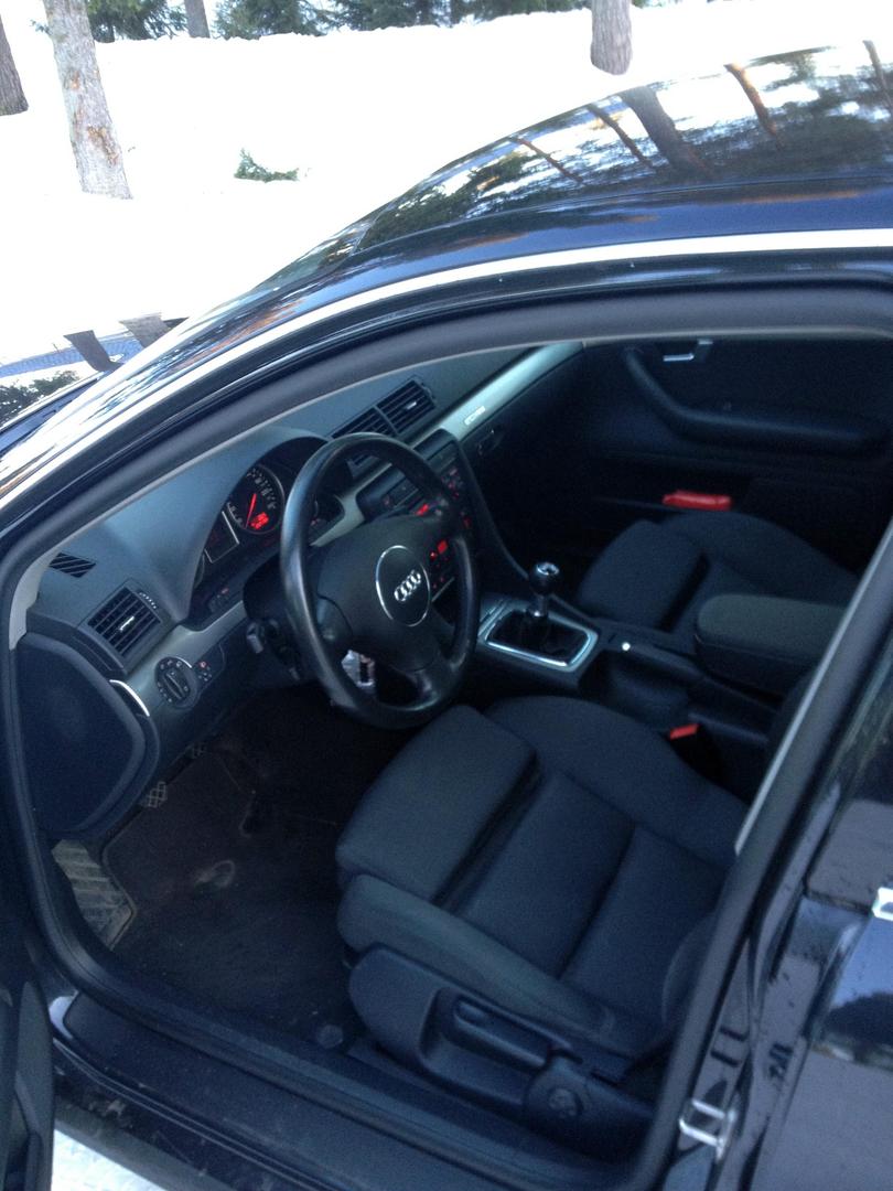

      Mittaristossa on vähän liikaa valoja omasta mielestäni, etteikö olisi nokan asentoanturi?
      Nahat ja mustan sisäkaton ottaisin omaani, mutta muuten tuo näyttää ihan oivalta aihiolta. Radiosta katselin että sinulla on joko solisto tai cd-vaihtaja?
      Itselläni on Eibachin Pro Kit, ja voin kyllä suositella sitä. Mukavan pehmeä mutta jämäkkä kun sitä tarvitaan. Eibachin kittejä testataan jonkun verran ymmärtääkseni.
      Xenoneitakaan tuossa ei taida olla? Kuvissa näyttää olevan säätönuppi valokatkaiseman luona.
        Niin, lähtökohtana oli että S-line... mutta sellainenhan tuo ei ole sisältä eikä ulkoa joten ei kannata alkaa sellaisena hehkuttamaan? Muutenhan toi on ihan soiva peli sopivilla varusteilla joskin nuo xenonit ja musta sisäkatto ois asiaa.. ja ajotietokonekkin jos haluaa kulutuslukemaa tuijottaa. Takaspoileri tekee kyllä perän paremman näköseks verrattuna vakioon.
          Mittaristossa palaa ESP-off valo, valojen merkkivalo ja käsijarrun merkkivalo. Mielestäni siinä ei ole mitään liikaa, jos auto on parkissa käsijarru päällä, valot päällä (automaattinen) ja ESP pois päältä!? Solisto löytyy, eihän kukaan enää CD:tä käytä =)
          Xenoneita olen miettinyt, mutta ehkä ne sitten syksyllä. Hyvinhän nuillakin on nähnyt! Ajotietokonekkin on ollut harkinnassa, mutta ei päällimmäisenä ostoslistalla.
          Tiedossa on kyllä ettei ole S-line ulkopaketilla, lähinnä tarkotin sisustaa, mutta ilmeisesti niissäkin eroja? Enkä sitä ole sen koommin kellekkään hehkuttanut :O
            Ahh, siitä on niin pitkä aika kun viimeksi näin keltaisen valon mittaristossa etten muistanutkaan että ESP-off on melko samalla paikalla vaihda-moottori valon kanssa :)

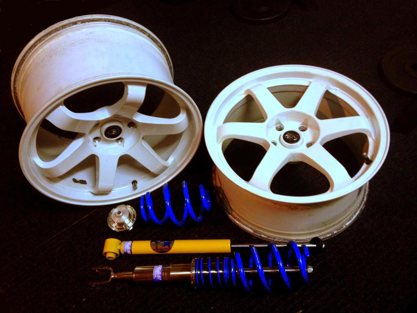

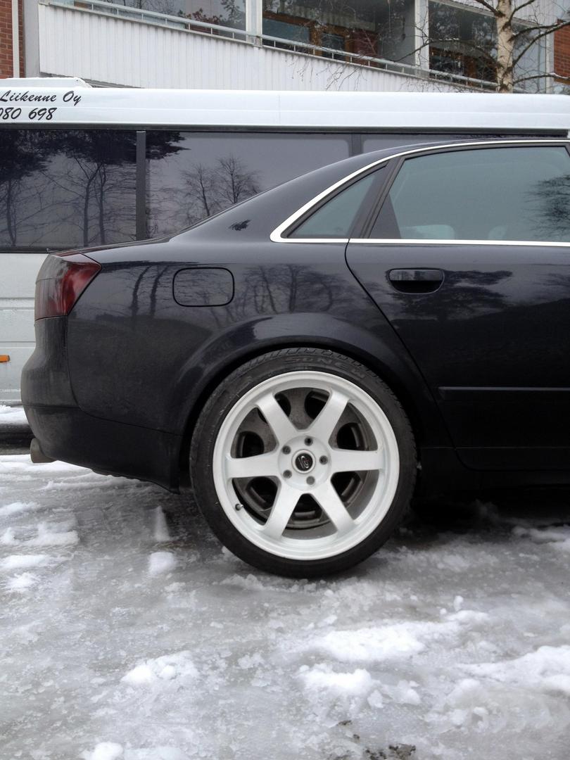

                    Alusta ja vanteet tuli tuossa loppuviikosta.
                    Fk Silverline coilit ja Rota Grid 8,5" ja 10" x 18" ET35
                    Vanteiden lopullisesta väristä ei ole vielä tietoa..vai jättäskö tuommoseksi :)

                      Ompahan hyvän näköset vanteet. Jätä tuommoseksi. Valkoset vanteet on pop ;)
                        Millä jaolla noi Rotat? Ite kun moisia etin talvivanteiks, ni en löytäny 5x112 jakosia...
                          Nämä mahtaa olla 5x114,3 sen takia varmaan kyselikin epäkeskopultteja lainaan...
                          Komiat on vanteet, mullakin kerran yhessä nismossa oli täysin samat vanteet ja saman värisenäkin.
                            kah, meni ohi toi edellinen viesti missä oli puhe noista epäkeskopulteista!
                              Vanteiden valinta on kyllä aika makee! :) Itekin noita joskus kuolasin mut ei löytyny tosiaan tolla 5x112 jaolla.. Jos menee epäkeskoilla helposti paikoilleen niin joutuu miettiin itekin tollasten hankkimista.. Väri todellakin hyvä noissa.. Valkoiset vanteet luo kivasti race henkeä mustaan autoon.. Tarkotuksena olis itekin maalauttaa omat talvi vanteet valkoseks ens kesän aikana..
                                Miks ei menis epäkeskoilla paikoillee. Kaivetaa noihi vaan oikeet pultit ni heittämällä alle. :)
                                  Nii nää tommoset valittit :) Nätit on kyllä joo ja anna vaan olla valkosena! Onhan nuita kovimmat jätkät vääntäneet normipulteillakin kiinni mutta parin kiristys kerran jälkeen voi olla se vantee kartio/pultin kartio kans sen näkönen että huhuh =D epäkeskoilla on myös jotku onnistuneet laittamaan 5x110 jakoseen 5x114.3 vanteet.
                                    Tuntuu että epäkeskoilla se 2mm on iha maksimi mitä muuttaa jakoa. Ainaki omalla kokemuksella. Mutta onha jotku kovat jätkät tehny paljo muutaki mitä ei välttämättä tartteis tehdä.

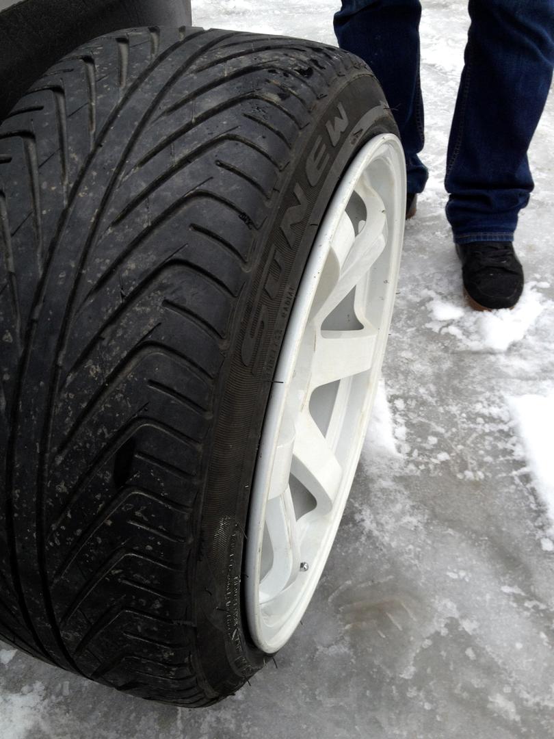

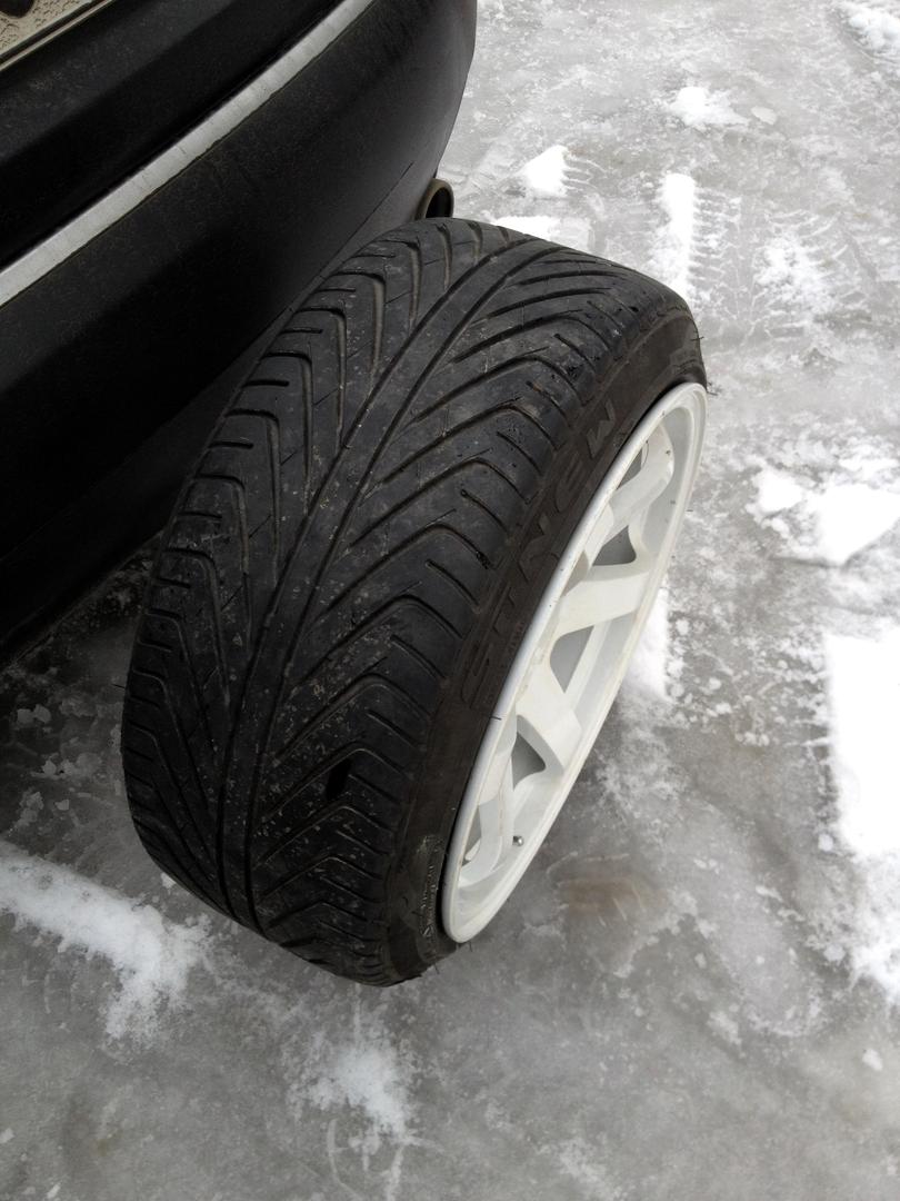

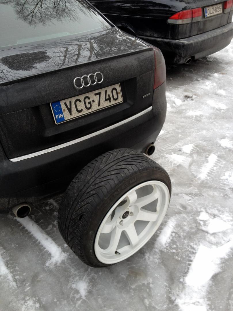

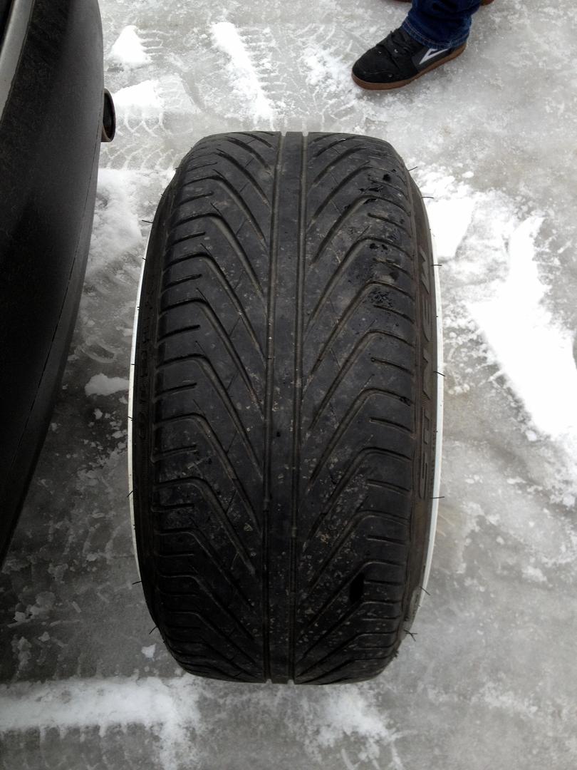

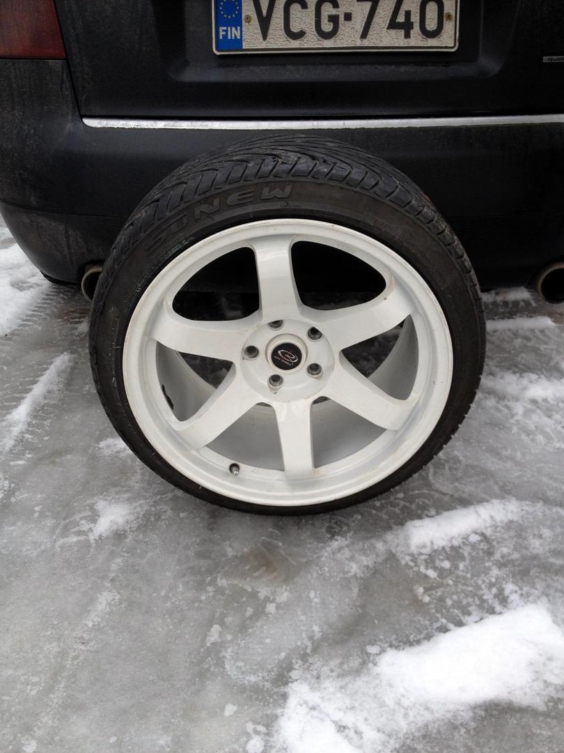

                                      Pultit tilattu Englannista ja tänään kävin räjäyttämässä testausta varten takavanteelle 225/40 kumin.
                                      Siinä rajoilla mennään..Menkööt ainakin aluksi nuin. Sopii ainakin paremmin pyörimään sisälaidasta kuin 255/35
                                      Viimeksi muokannut tomikar; 27.3.2012, 18:44.
                                        Mielenkiinnolla odotan millai mahtaa taakse istua 10" ET35.. :)
                                          Alkuperäinen kirjoittaja mika_.s Näytä viesti
                                          Asiaa sen enempää tuntematta mikä tuossa on se maksimia aiheuttava fysikaalinen määre ? Jos vanne ( ISO pultinrööri) olisi suunniteltu käytettäväksi tietynmallisten epäkeskopulttien kanssa niin saishan siinä olla sitä heittoa ihan millitolkulla ?

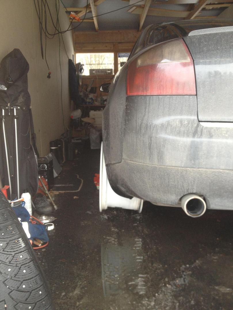

                                            Kerro ihmeessä Janne, jos on jonkinlaisia kokemuksia? =)
                                            Itellä arveluttaa tosin se sisälaita..10mm lätyn joutuu varmaan laittamaan.
                                            Tuossa ilman kumia..
                                            Viimeksi muokannut tomikar; 27.3.2012, 23:51.
                                              #23
                                              10 millin lätty tuohon niin ET25 ja 10" vanne... Tullee aika ilosesti ulos kyllä :D
                                                En laita, jos ei oo pakko :)

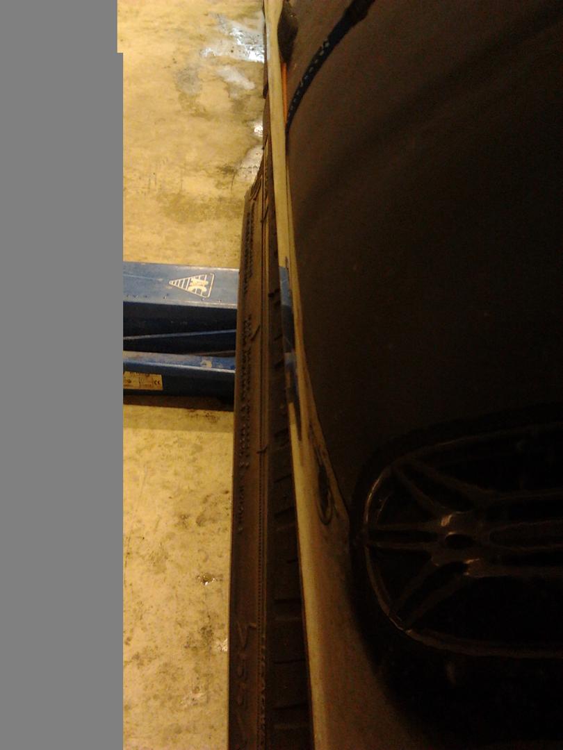

                                                    9,5 ET30 sovittelu B7:aan.. :) Tolla kantilta vaan mietin että tuleeko mahd paljonkin saman näkönen tai enemmän/vähemmän ulos.. :) 10mm lätty voi olla jo liikaa tonne väliin.. Tai no kaikillahan on omat mielipiteensä.. :)
                                                      Alkuperäinen kirjoittaja tontsa Näytä viesti
                                                      No sitten se kartio pitäs olla jo reijältään epäkesko. Muuten käy niin että pultin kanta ei täytä enää reijän reunoja kun vedetään tarpeeksi kartion toiseen laitaan. Omasta mielestäni pultin kannan pitäisi joka puolelta painua kartion tasaista osaa vasten.
                                                        Juu näin, mielessäni enempikin vanne jossa ylisuuret reiät, itse kiinnityspultti olisi 'vakio' mutta siihen väliin tulisi epäkeskoadapteri - kukahan patentoi tämän idean ? B-) Tämä ratkaisu vaatisi kyllä tiukkaa keskiökuppisovitusta mikä harvemmin tuntuu toteutuvan, ainakin nää omat vanteet ja sovitukset ovat luvattoman löysiä. :-/

                                                          Tossa on takana 10" vanne ET:llä 35 ilman spaceria. Ilmeisesti ei sitte tarvi..
                                                          http://i116.photobucket.com/albums/o...G_0944copy.jpg
                                                            On se stanan hyvän näkönen! :D
