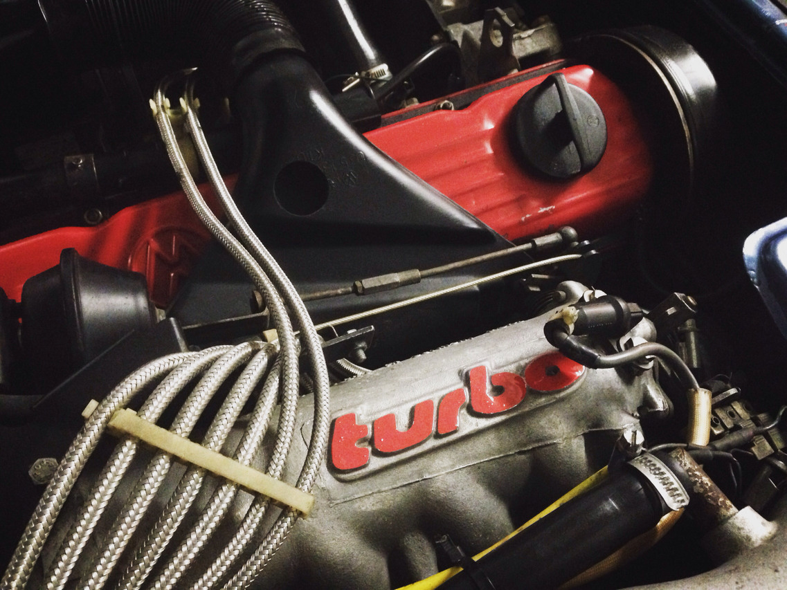

    Konehuonetta tuli jynssättyä kahden miehen voimin ja samalla tuli uusittua useita letkuja ja piuhoja. B-ryhmän yksilöistä inspiroituneena maalasin imusarjan Turbo-tekstin punaiseksi, joka istuu nyt hyvin yhteen aiemmin maalatun venakopan kanssa. Tarkoitus olisi vielä päivitellä konehuoneeseen muutamia teemaan sopivia osia.

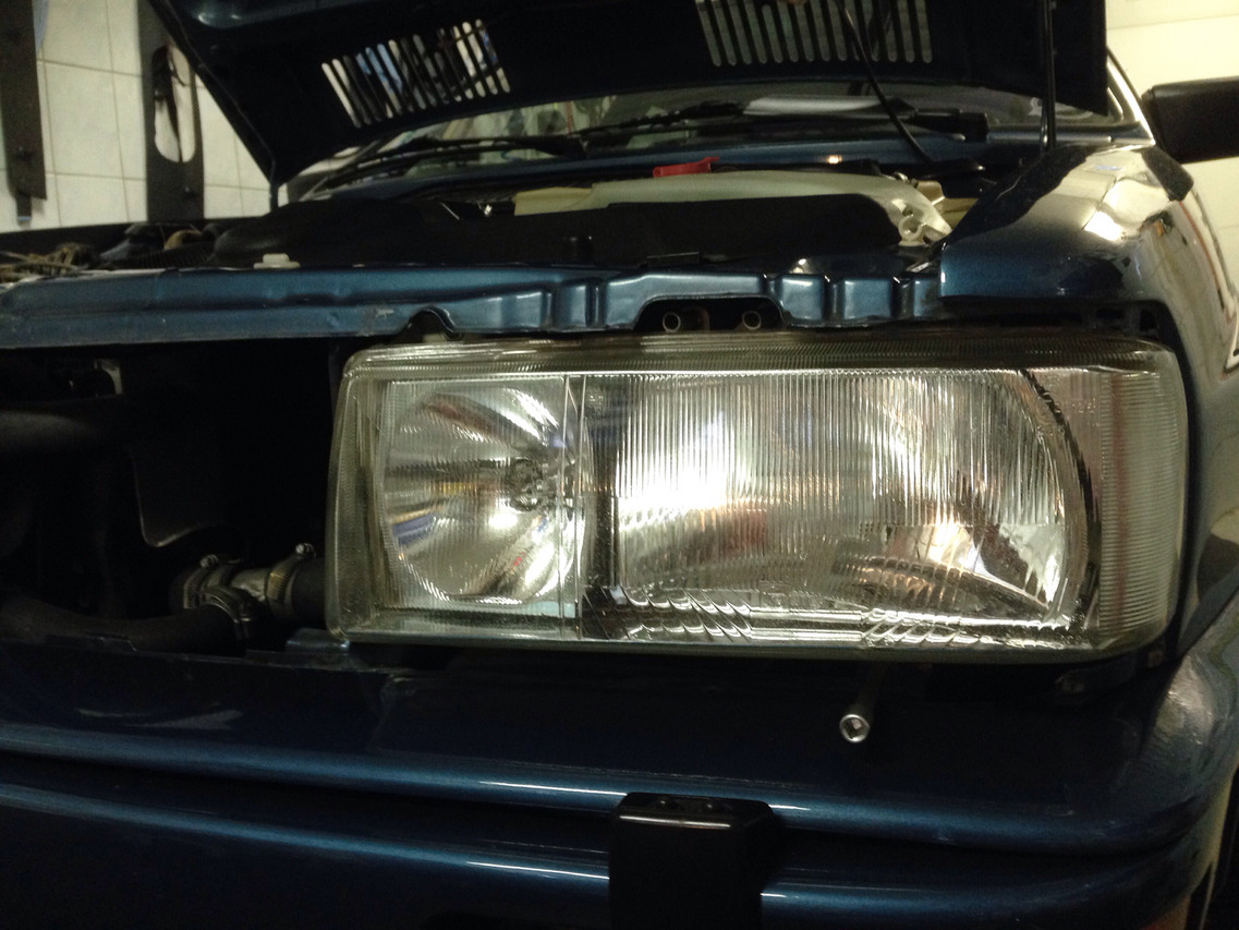

    Vuoden verran olen etsiskellyt tähän järkihintaisena uusia umpioita, kun vanhojen heijastimet olivat palaneet puhki ja kiinnikeitä korjailtu liimalla useaan kertaan. Sitten löytyi paketti tämän foorumin kautta. Ilme kirkastui kyllä huomattavasti!

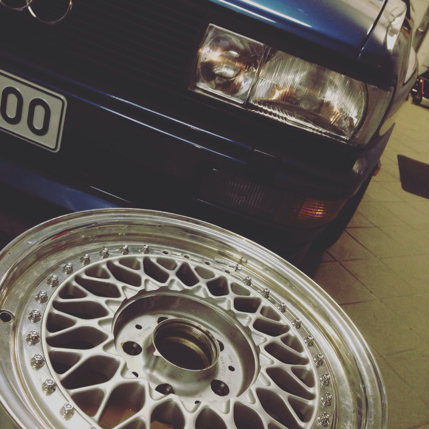

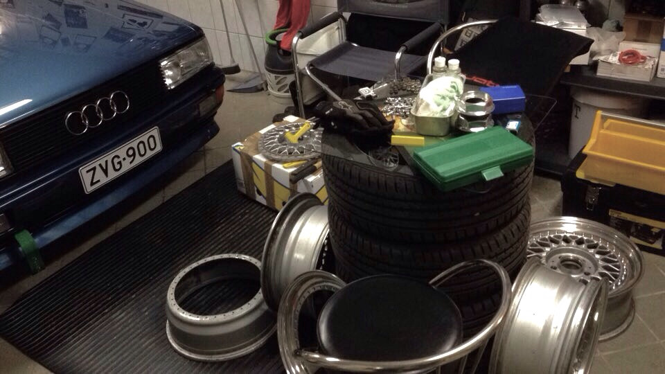

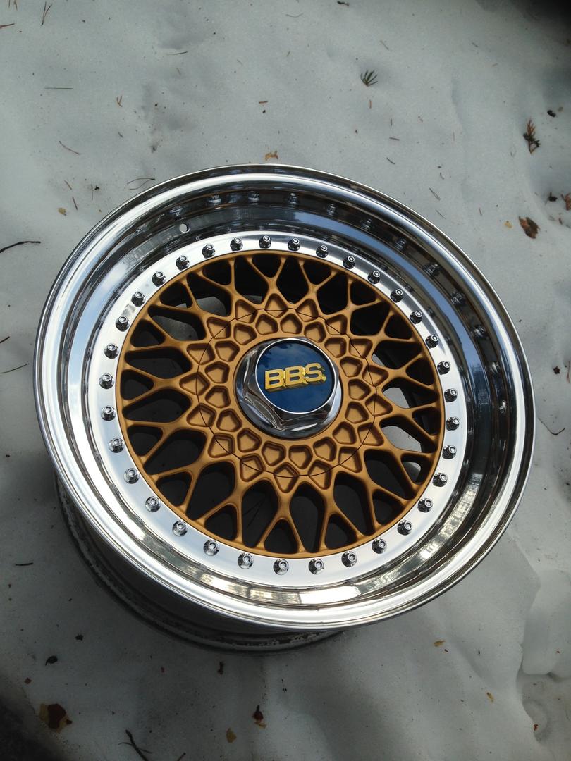

      Seuraavaksi siirryin BBS:sien kimppuun ja ryhdyin levityshommiin. Tarkoitus olisi tilata 2" lipat alkuperäisten tilalle. Kehäpultit ovat jo kiillotuksessa ja keskiöt on lasikuulapuhallettu. Keskiöiden väriksi tulee jotain patinoituneen kullan sävyä.

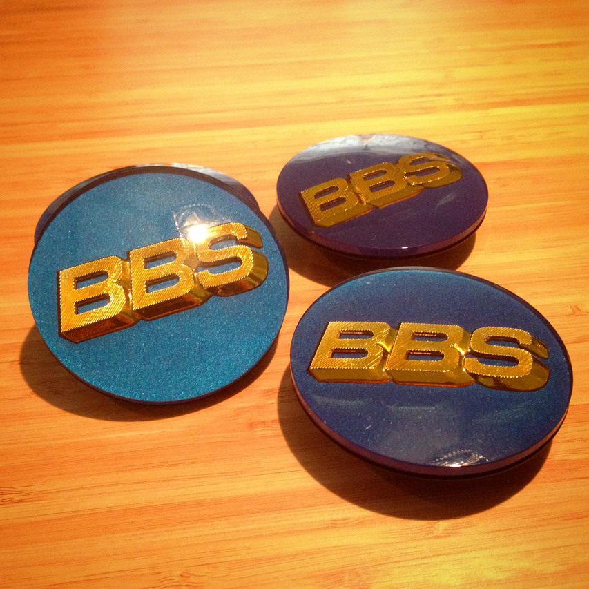

      Keskilätkiksi huudin Ebaystä tällaiset melko harvinaiset BBS:n siniset lätkät, jotka mätsäävät hyvin auton väriin.
      Lisää osia on vielä Ebysta tuloillaan ja niistä päivytystä myöhemmin!

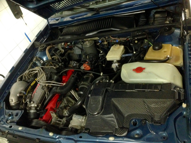

              Joulukuun ajan on tallissa vietetty hiljaiseloa. Kinkkujen sulattelujen jälkeen alkoi taas tohina. Ebay taas laulamaan ja töihin. Hommattua tuli uudet pikkuvilkut etupuskuriin ja takakontin merkkejä. Viimeisimpänä lisäyksenä mm. konehuoneeseen tuli hiilikuituinen suoja syylärille.
              Tekniikkapuolella on ollut murheita käynnissäpysymisen muodossa, mutta näihin löytyi onneksi ratkaisu sieltä tämän ikäisten volkkareiden vikalistan kärkipäästä: virranjakajasta. Kannen kontaktipinnat oli jo hiiltyneet ja pyörijä oli lähestulkoon irti ja pääsi hölskymään pystysuunnassa jakajan sisällä. Kansi ja pyörijä meni vaihtoon ja pirssi kukkuu paremmin kuin koskaan. Hytikkapumppu vuotaa edelleen, mutta ei auta muu kuin mennä nesteen lisäyksellä siihen asti, että joutaa tuon roplata auki.

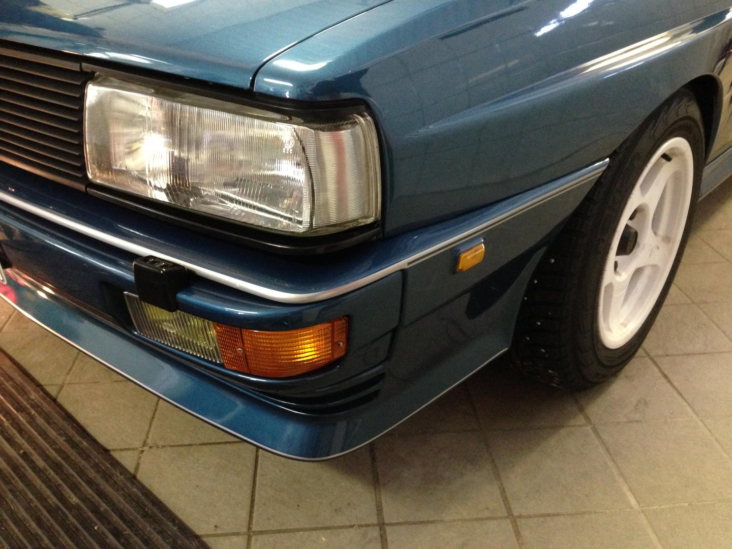

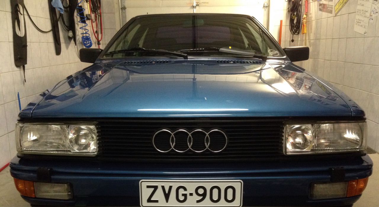

                                  • Puskurin listan irvistys pistää silmään muuten täydellisessä autossa :)
                                    • Puskurin lista?
                                      Jos tarkoitat tuota puskurin yläosaa jossa tuo kontrastiteippi kulkee, niin sen materiaalin elämiselle on hankalampi ruveta tekemään mitään. Sama ongelma on takapuskurin kanssa. Teippisatsien asennuksen jälkeen tuo eloisuus rupesi näkymään selvemmin.
                                      • Pesurien kohtaa tarkoitan.
                                        • Eli puhumme samasta kohdasta.
                                          Puskuri koostuu kahdesta osasta, ulommasta "kehyksestä" ja keskellä sisälle menevästä osasta. Tässä esitteessä repsottaa tuon ulomman osan reunatkin uutena.
                                          http://kvquattro.com/1985QuattroBroc...hureFeb006.jpg
                                          • Kuskin puoli repsottaa. Vänkäri ei. Juuri tuosta pesurin kohdalta. Ainakin Japen galleriassa olevissa kuvissa. Ei tosin iske niin pahasti silmään, kun ei ole vielä teippejä.
                                              Rakenne ja materiaali on tosiaan tuolla puskurin yläosalla, niin edessä, kuin takana sellainen kupruileva. Tuskin on koskaan täysin suora ollutkaan. Tyyppiominaisuus siis.
