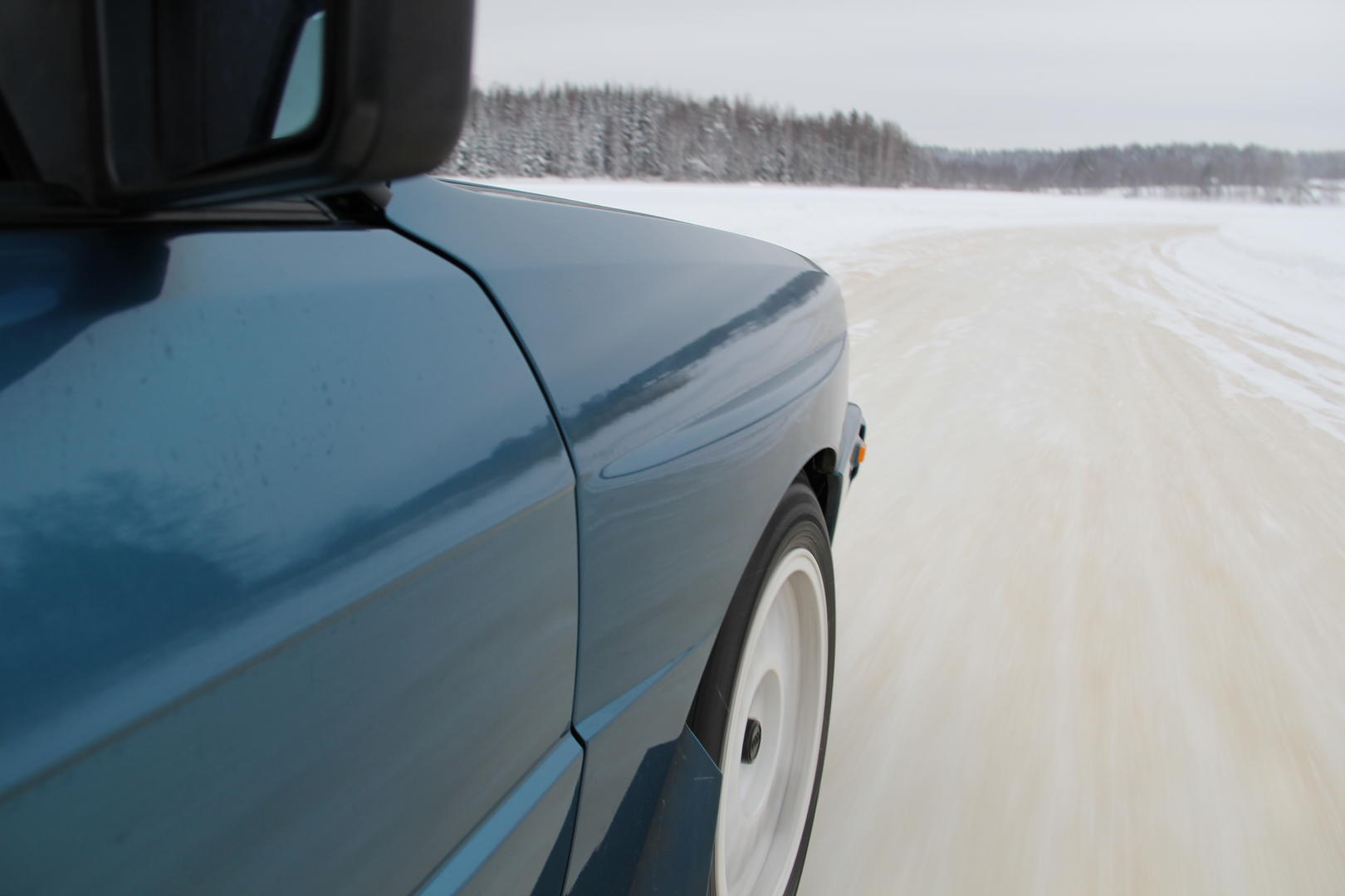

            Reinon terveiset jääradalta!
            Huomenna se saa sitten perusteellisen pesun ja pintaan Meguiarsia.
            Pitää myös perehtyä takakontin sähköjen puuttumiseen, niin saadaan ne rekkari/sumuvalot pelaamaan.
            Viimeksi muokannut Juice||; 13.2.2016, 12:57.
              Hieno kuva!
                Näyttää mainiolta! Quattro pääsee toteuttamaan itselleen ominaista liikkumismuotoa. On melkoisen varmasti ensimmäinen kerta, kun tämä Quattro on jääradalla.
                  Joo hienoltahan se näyttää. Hauskoja kilometrejä vaan! :D
                    Valkoiset vanteet ovat hienot,lienevätkö olleet valkoiset tehtaalta tullessa? Omanikin tekisi mieli maalata valkoisiksi.
                    Mun GV -moottorisessakaan ei ole ollut kattia (vm-85).
                      Eivät ole alunperin olleet valkoiset. Maalattu jälkeenpäin pulverimaalilla.

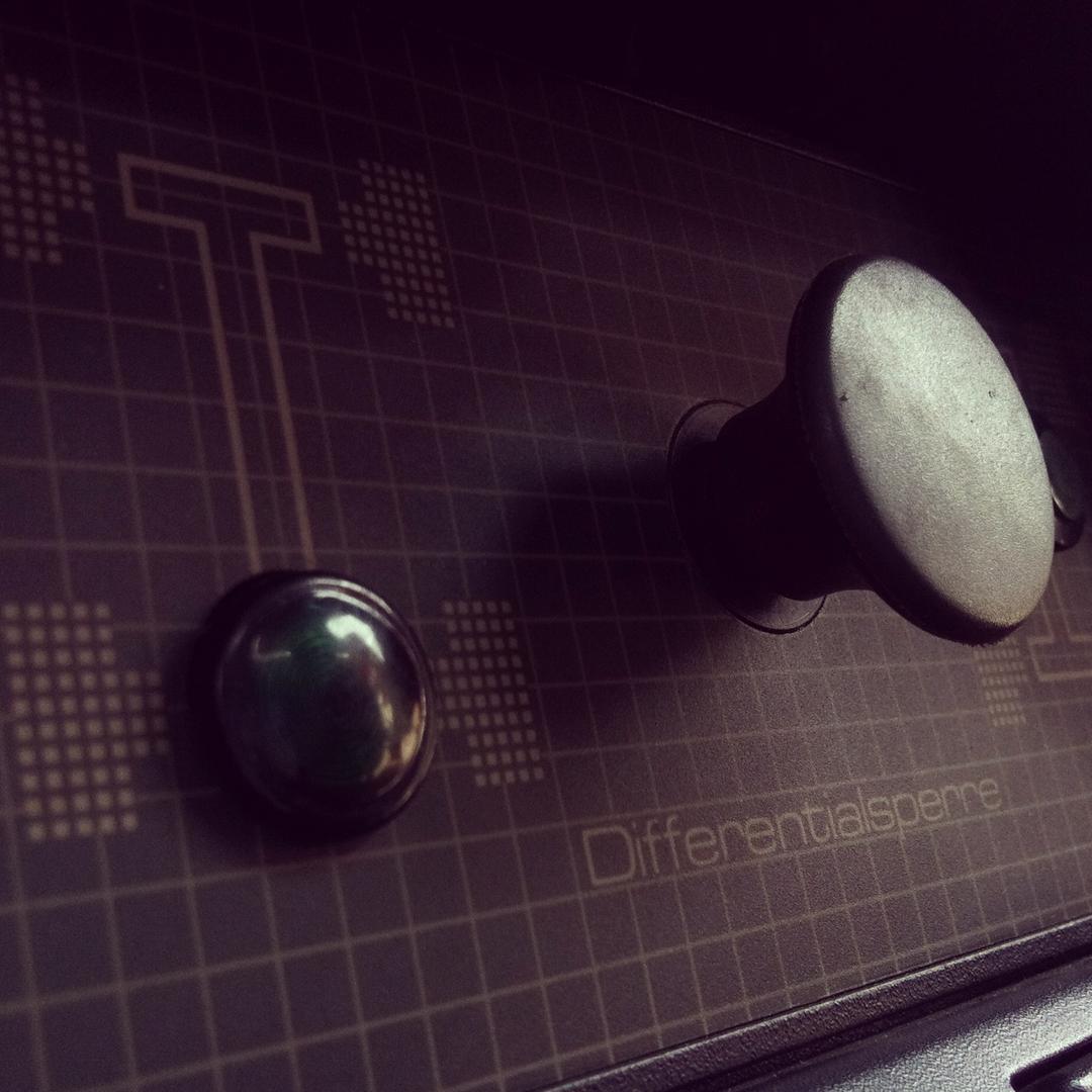

                                                              Täälläkin tapahtuu vihdoin. Talven aikana saatu korjattua keski- ja takalukko, sekä käyntiinlähtöongelmaan yritetty hakea ratkaisua.
