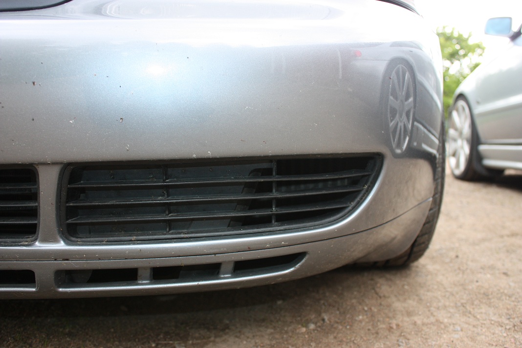

                                                  En tiedä mikä villitys ollut audilla lyödä tohon välijäähdyttimen puolelle umpinainen ritilä?? :D.. Poistin tosta reunasta muovia että menee ilmavirta kunnolla välijäähylle

                                                    Jos meinaat tuolla coolerilla viilennellä ni poista vaan lisää tuota muovia. Koskaan ei mene liikaa coolerille ilmaa.
                                                      Jos tarkoitat "audilla" tehdasta niin ei ne kyllä siihen tuollaista ole laittaneet. Jos taas vaikkapa merkkihuoltoa niin siitä ei koskaan voi tietää :)
                                                      Tuollaisia umpiritilöitä kuskin puolella on muistaakseni v6 vapaahengitteisissä. Aiheeseen ei siis liity sen enempää mystiikkaa kuin että joku on laittanut väärän osan. Ota vaan auki koko ritilä tai hommaa oikean tyyppinen.
                                                        Totta! näin arvelinkin että jossainvaiheessa tainnut ritilä vaihtua... Isonsin "reiän" jäähdittimen kokoiseksi heti kuvan oton jälkeen :)..
                                                          Tuon näköinen ritilä on tehtaalta lähtiessä ollut.
                                                            Okei! se on siis vaihtunut jossain vaiheessa!!

                                                              Lämpöön tuo kyllä kuolee tuolla coolerilla.
