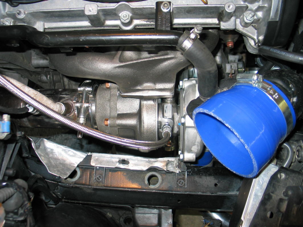

                alla olisi pari kuvaa lähtö tilanteesta...
                  Nyt on kyllä ahtimen runko hitusen huonossa asennossa.
                    On kyllä aikamoinen.. Ettenkö sanois sekamelska. Ja voi tosiaan vähä huonosti valua paluupuolen öljyt jos rungon kyljestä lähtee paluu.
                      Itsestänikin tuo näyttää jotenkin todella sekaiselle koko paska.. Imu putkikin kiertää hirmu lenkin alakautta tohon ylös.. Mitenkä tota ahtimen asentoo saisi laitettua paremmaksi kun itsellä ei hirveätä kokemusta tämän puolen rakentelusta ole.. Olisiko jollakin heittää kuvaa "oikea" oppimesti tehdystä paketista.. Laitetaan paketti kuntoon :D
                        Käännät ahtimen rungon niin, että öljyntulo on rungon yläpuolella jolloin paluukin asettuu alas.
                          Eli ilmeisesti tarkoitat tuota teräspunosletkua että pitää olla ylälaidassa
                          kuten kuvasssa : http://www.kamu2.net/turbo/audi/21.jpg
                          Muut letkuthan hakee sitten paikkansa...
                          Tarvitseeko ahtimen kanssa tehdä muuta kun irroittaa imupuolelta ja pakopuolelta noi pultit onkohan 10mm ja kääntää runko välistäoikeaan asentoon..
                            Periaatteessa joo toi menee niin et löyhdytät pako- ja imupesän ja käännät kekiosan "pysty" asentoon. Voi tosin vaatia ahtimen irrotuksen..? Näyttää et hukkaportin tanko tulee ton öljypaluuputken eteen jos suoraan tossa paikallaan yrittää kääntää. Pakopesä voi muutenkin olla hivenen juntturassa, eli voi vaatia pientä suostuttelua ennen kuin irtoo.
                              Eikös siellä pitäisi olla öljynpaine eli käytännössä onko väliä mistä öljyn syöttö on??
                              Mites kun sen sisällähän on akseli.. uskaltaako sitä lähteä pyörittämään??
                                Öljynpaine on tasan laakerille asti. Öljypaluu tapahtuu ihan valumalla. Sillä paluulla se väli on.
                                  Ok.. pitää tutkailla ahtimen pyöräytystä.. Jätän ahtimen, pakosarjan ja downpipen paikalleen puran kaiken muun käytännössä pois ja laittelen kaiken siistimmin ja järkevämmin..
                                    Pakopesä on melko varmasti niin tiukassa ettei lähe ilman että antaa lämpöjä. Ainakin itellä vaati lämpöjä että suostu pyörähtämään.
                                      Onnistuuko pyöräytys ihan kun vaan irroittaa kummaltakin puolelta pultit pois ja ottaa kiinni.. tosiaan pakopuolelle antaa vähän lämpöä.. "kotelo" pyörii ns akselin ympärillä..

                                                    Eli ahdin yritettiin pyöräyttää ensin oikeaan asentoon paikallaan, löysytettiin pakopesän ja imupesän pultit minkä jälkeen iskemällä yritettiin saada ahdin pyörähtämään, mutta ei.. Ei liikahtanutkaan.. Sen jälkeen purettiin kokoahdin irti.. Pöydälläkään runko ei suostunut "pyörähtämään" Puolipurkkia crc.tä ja karstan pehmittämis ainetta eikä mitään merkitystä.. Imupuoli kyllä purkautu kokonaan mutta pakopuoli ei anna periksi yhtään!! Eikös sen kuitenkin pitäisi ihan vapaasti pyörähtää kun pultit vaan löysyttää/irroittaa..
                                                      Voi olla että vaatii lämpöä tai jotain siihen pyörähtämiseen.
                                                        onko varmaa tietoa että ei ole mitään ns"lukitustappia" mikä rajoittaa? vai pyörähtääkö samalla tavalla kun imupuolikin kun vaan saapi irti?!
                                                        On nimittäin tosi tiukassa!!!!
                                                          pyöriipyörii..
                                                            Töhöllä vaan pakopesä kuumaks ja pyörittelemään. :)
