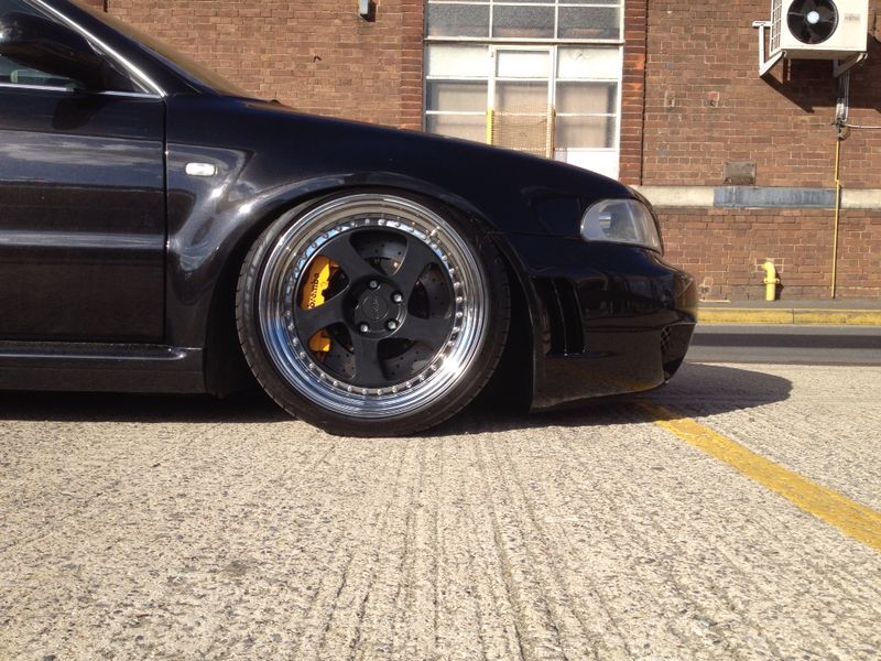

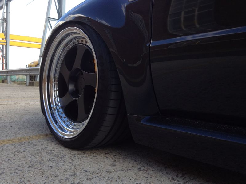

                    • S4 B5 widebody Saloon/sedan from the UK
                      Tuolta löytyy.
                      • Kuvissa ei oikein iskeny itelle vaa tänään ku näin livenä torinrannassa nii ai s**tana se on nätti ku sika pienenä :)
                        • Täytyy kyllä sanoa että on tää todella hieno auto livenä. Eilen tulit vastaan tasavallankadun ja jynkän kadun risteyksessä. "Välikelin" R8 vanteet pyöri näyttävästi alla :)
