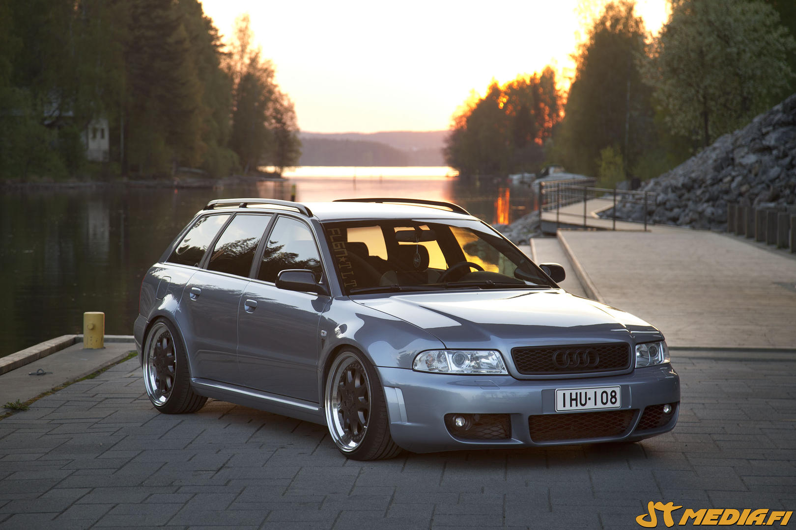

        Hienosti Avus kiiltää tuosta valossa/kuvakulmassa näyttämällä ei-itseltään. Toivottavasti olit kaukaa viisas noiden ahtimien huollon (upgraden) kanssa ettei tule tehtyä samaa virhettä kuten kaikki muut ja tehdä samaa hommaa useaan kertaan kun nälkä kasvaa ;)
