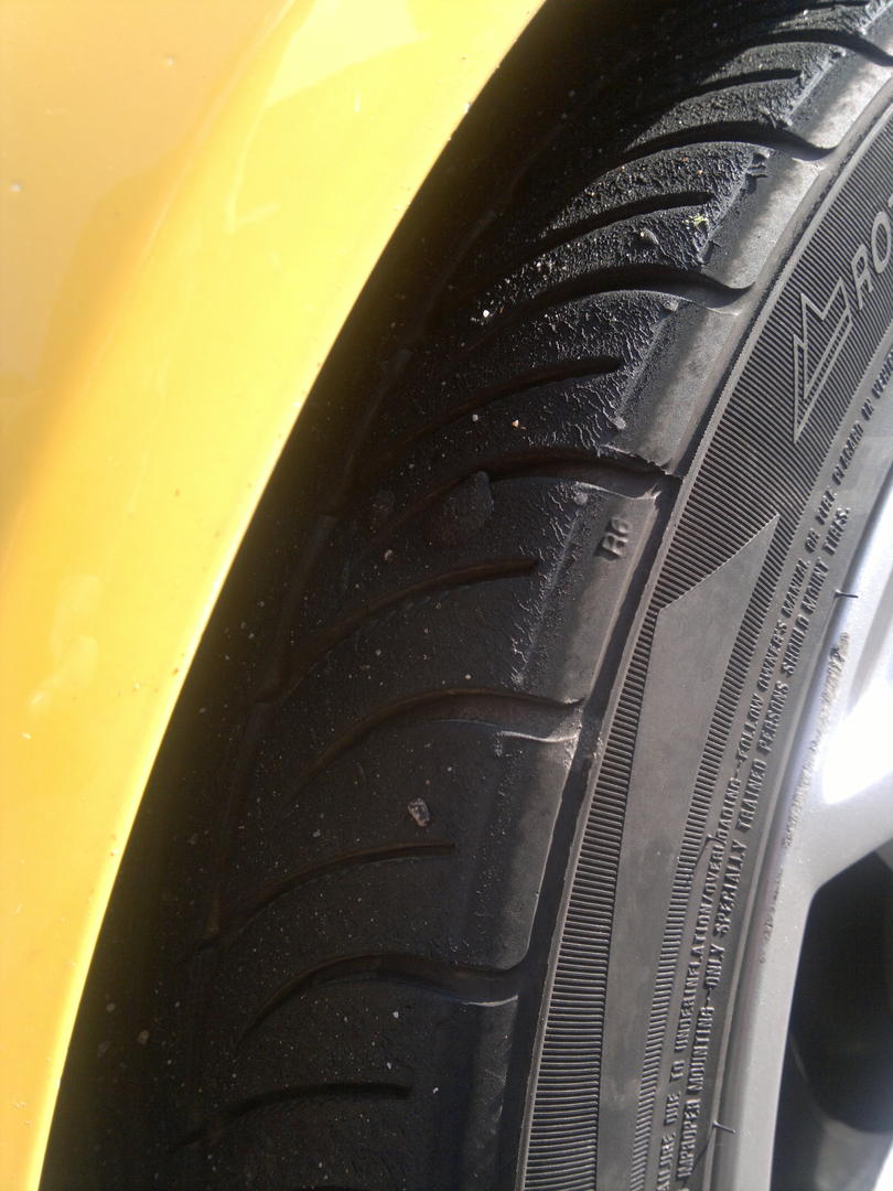

    Sitten lopulta kotiin ja pian siitä kemoraan. Siellä tuli todettua että ässä on melkoinen renkaantuhoaja hitaammallakin ajolla. Renkaista suli kätevästi muutamalla kierroksella pari näköjään ylimääräistä milliä pois. Nojoo, olihan siellä kyllä todella kuuma keli.

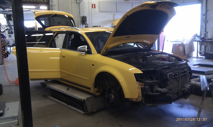

    Suunnilleen heti aloitin ässän purkamisen. Kerralla mahdollisimman hyvään kuntoon niin on kivempi ajella.

    Tämä pajoitus veikin sitten kivasti aivan koko päivän että sain valmisteltua auton maalamoa varten. Pyöränkaaret, kaikki, piti puhdistaa huonosta hilseilleestä maalista. Ovet oli maalattu joskus todella tökerösti ja alalistojen alla oli jo ruosteen alkua (ei jotenkin yllättänyt). Konepellissä oli muutama ikävän iso kiveniskemä. Siellä täällä pientä lommoa. Loppujen lopuksi maalamatta jäi vain katto, takaluukku ja puskurit jotka olivat vielä hyvässä tai riittävän hyvässä maalissa. Takaluukun pienet rystysillä tehdyt painumat hävisivät liimanapilla. Samalla olisi saanut alalistat korin väriin, mutta hetken mietinnän jälkeen halusin pitää ne mustina, jotta kyljessä olisi hieman kontrastia.
    Auto kun oli nyt palasina, löytyi lisää vikoja. Pohjamuovi oli palasina moottorin ja laatikon alta, Vasen lisäjäähdytin vuotaa ja venttiilikopan tiivisteet on falskanneet. Ja taas osat tilaukseen. kennon vaihdoin samointein kun sen sain, pohjamuovit ja tiivisteet jätin myöhemmäksi.

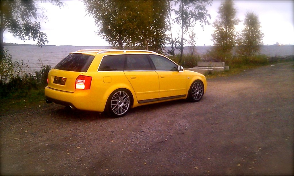

                                      Jos en vielä ole tehnyt tarpeeksi selväksi niin edelleenkin tuo imola gelb on Audin paras väri ikinä! Ehkä määki vielä joskus...
                                        Väri oli kyllä suurimpia syitä tämän yksilön valkkaamiseen varusteiden lisäksi, vaikka tiedossa olikin että sävytys tulee olemaan hankalaa kun maalaamaan joutuu. No nyt on auto ympärimaalattu kattoa ja puskureita lukuunottamatta, ainakin takapuskuri maalataan vielä myöhemmin. Kyydissä on myös vanha kunnon cupran lippa, joka pitää ruuvailla jossain vaiheessa paikalleen.
