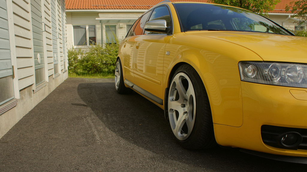

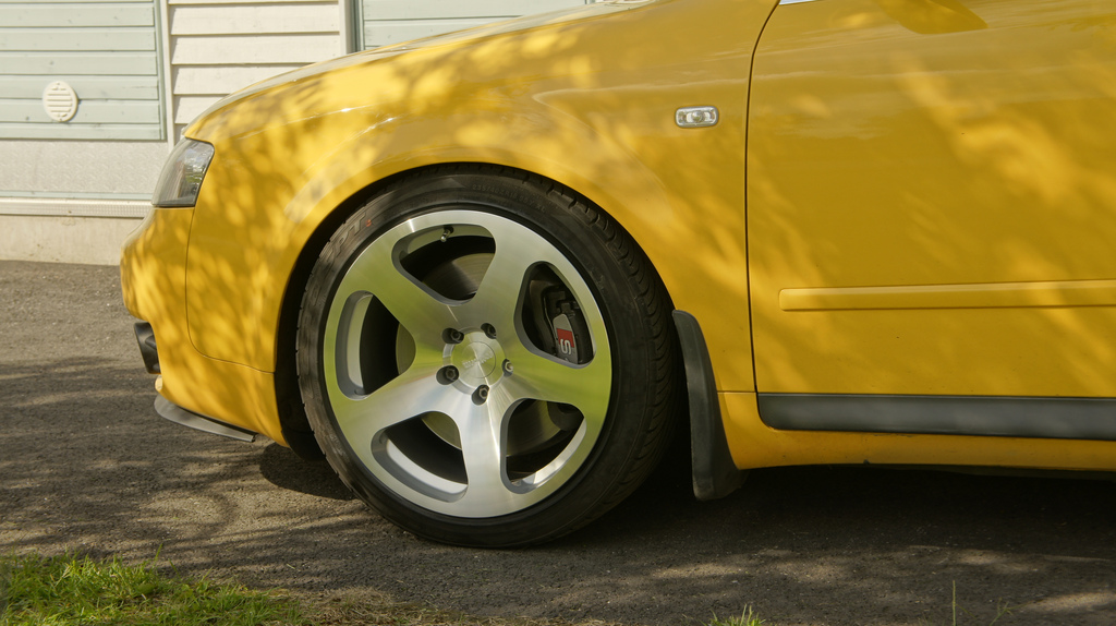

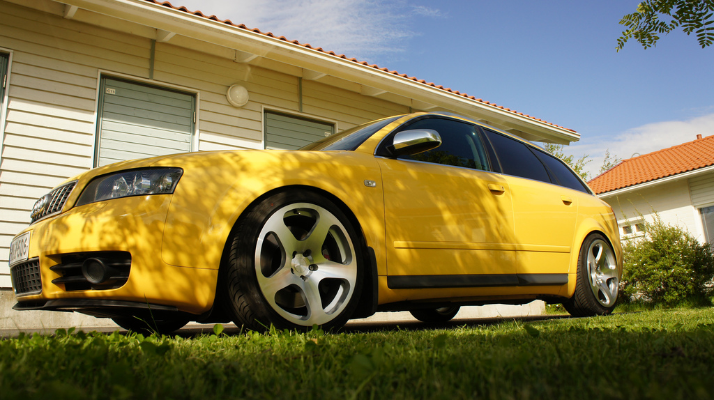

      Mukavan näköset vanteet. Taitavat pysyä tuon värisinä (ainakin toistaiseksi varmaan)? Katto ja kaikki maholliset kromilistat mustiksi vaan.
        Joo taidan jättää nuo ihan tuohon väriin. Käy hyvin tuon keltasen kanssa.
        Edit: En jaksanu oottaa. Heti vaan alle =)

        Ei luulis ihan heti samanlaisia tulevan vastaan.
        Viimeksi muokannut LauriJT; 9.6.2012, 02:34.
          Noniiiin! Sehän näyttää jo ihan asialliselta!
            Stana! Muuttu kyllä kertaheitolla parempaan suuntaan!!
              Voi video että on nätit. Minä halluun kans!
                Näyttää pienelle eli 19 oisi ollu oikea koko mun mielestä mutta muuten sopii hyvin vanteet. :)
                  Oisin varmaan 19" ottanutkin, mutta niitä tehdään vaan 8,5 leveinä. Toinen vaihtoehto mitä mietin myös oli BLQ, mutta keltaiseen kävi nämä omasta mielestä paremmin. Japen perustelu sitten 18" puolesta, että leveempi ja enemmän concavea on näyttävämpi oli kyllä niin hyvä, että ei siinä oikeen jääny vaihtoehtoja. Kannatti luottaa ammattilaiseen =)
