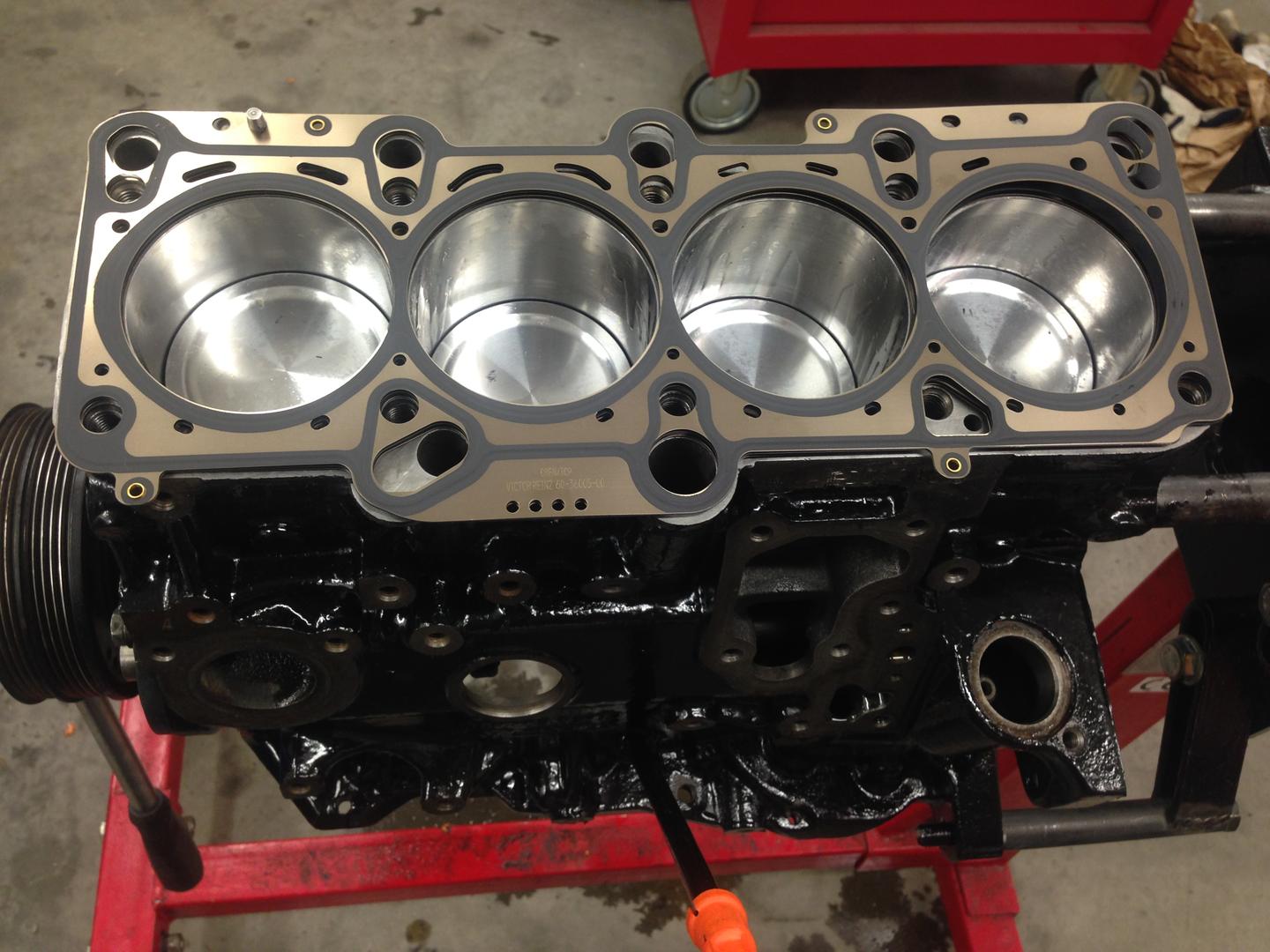

                          Viimeksi jäätiin siihen, että kone oli palasina Ahveniston viikonlopun jäljiltä ja mietintä alkoi seuraavasta tekniikkaversiosta. Porkkista apinoiden ajatukset siirtyi iskutilavuuden lisäämisen suuntaan ja sitten jo kilpaa huudettiin suhteellisen harvinaista ABF-takokampuraa iibaystä. Männät tilattiin CP:ltä ja lohko porattiin 82,5mm ylikokoon. ABF:lle lohkon avartaminen vaati pientä työstöä, mutta Rostenin veivit olivat suhteelliset sirot verrattuna esimerkiksi Eaglen vastaaviin.
                          Ruttua haluttiin lisää, mutta poskettomat toimitusajat custommukeille olisi pilannu talven Tahkon ajot ja tilaukseen lähti 9,5:1 rutuilla olevat mukit. Kokonaisruttua lisättiin dekkitasoa madaltamalla ja TFSI:n ohuella kannentiivisteellä ja siitä tuli n. 10,x:1.
                          Turboksi tuli tosiaan EFR6758, jonka Fin-Turbon Markus nätisti tallille toimitti. Billettikompura tuossa on 67mm jätöllä ja pitäisi tuottaa nätisti 400hp tavoitelukemat kohtuullisilla ahtopaineilla ja herätä alhaalta, radalle kun tätä tehdään eikä lentokentälle. Ja ennenkaikkea tämä puhallinen on SIRO, meni samoille paikoille kuin pieni TD04 ja jopa samoilla imuputkilla pääsi, vain downpipe piti tehdä uusiksi.

                          • Kuinka paljon tuo tfsi kannentiiviste on ohuempi, onko se sen 0.9mm asennettuna? Orggis taisi olla jonkun lähteen mukaan 1.22mm/1.25mm. Laskitteko ihan mittaamalla palotilan ym nuo puristukset? Minkä verran dekkitasoa höylättiin?
