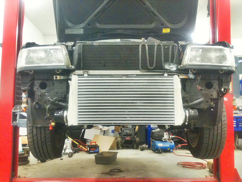

                                Pientä hiljaiseloa ollut näin syksypimeillä, mutta jotain on kuitenkin tullut rakennettua isompia palikoita odotellessa. Eli EVO-0.5 versioita kasaillaan. Hovivirittäjältä tuli StockAllAndBeyond -performansse lastu, jolla 600hp raja rikotaan :) Lisäksi keulalle tuli isoin kuuleri, mikä puskinta puukottamatta mahtui. Myös katti lähti mäkeen turhia ahdistemasta. ECUa ja WBO2:sta varten downpipeen tuli hitsailua molemmille lambdoille paikat ja pakosarjaan EGT anturia varten kierre.
                                Testiajot on suoritettu onnistuneesti, mutta kun soppamittari ei ollut vielä paikoillaan, ei kovia vetoja vielä voinut tehdä. Mutta 7800rpm limitteri ja vaparin nokat näyttäsi toimivan :) Lisää testiajoja tässä lähipäivinä...

                                  Milläs maalasit intterkuurelin?

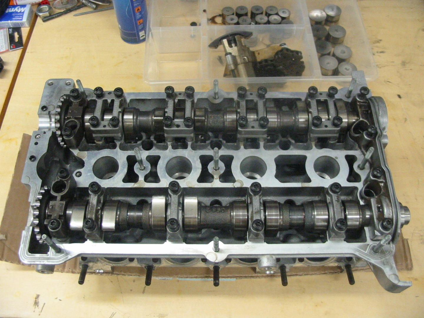

                                                              - Isoreikäkansi siistittynä ja sisällä Supertechin Inconel pakoventtiilit. ADR -nokat.
                                                              - Uusi T25 valusarja.
                                                              - Uusi TD04 46/58 kompuralla ja 52/46 turbiinilla, 6cm3 pesällä
                                                              - 1000cc (3bar) suuttimet.
                                                              - ID 3.5" MAF-runko
                                                              Kunhan lumikelit loppuu, alkaa seisonta-aika... Sitten lähtee myyntiin täysrempattu ADR-kansi ja K03-29. Saiskohan noihin molempiin 1000km siihen mennessä ajettua :)
