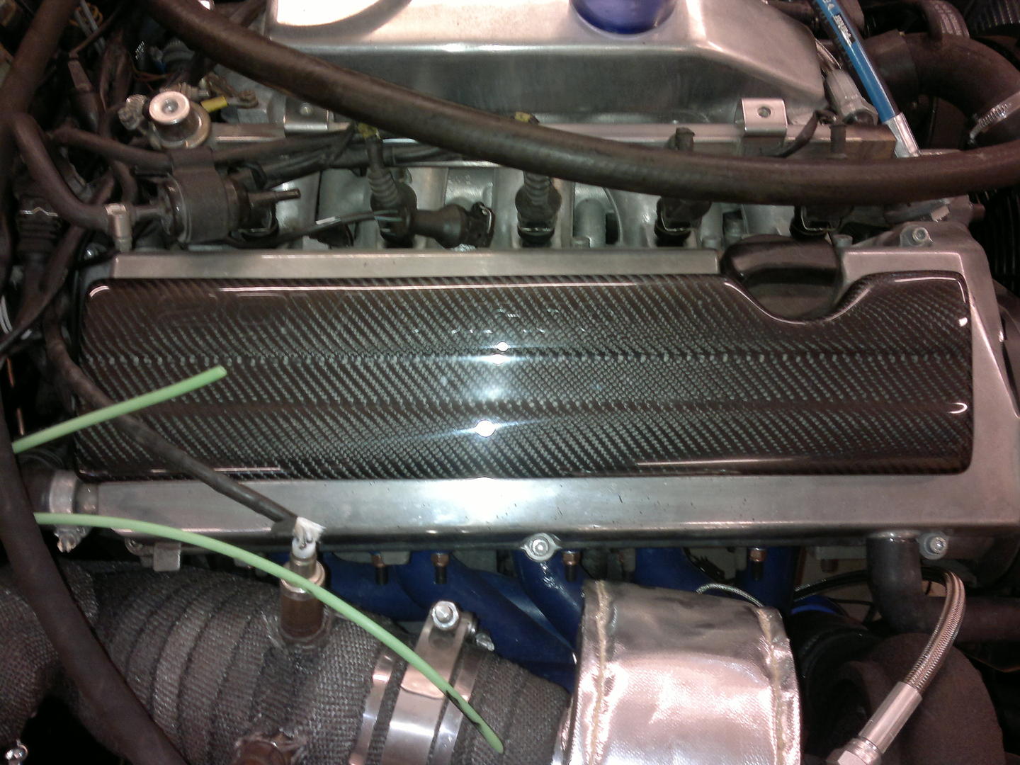

    Tech Line Q-Coat aluskeraamilla ja pintaan taisi tulla Tech Line Turbo Blue.

          Tohon pakopesään tulee vielä lämpösuoja päälle joten ainoastaan pakosarja jää vähän näkösälle ja sopii hyvin auton sävyyn tai ainakin niin taisin tilatessa ajatella... :)

            Ihan mielenkiinnolla kyllä odotan pinnoitteen pysyvyyttä. Voisi joskus jotain itsekin, jos toimii hyvin.
            Toistaiseksi on ainakin ulkopuolella pysynyt virheettömänä, vaikka muutamia pitkiä täyskaasuvetoja on otettu (siellä kuuluisalla suljetulla alueella).
            Pitää vielä jossain vaiheessa mittailla pakopesän ja DP:n ulkolämpötiloja.

                Ainoa mikä pistää silmään kököstelynä on turha lämpöanturan paikka... kollektorista tai turbiinipesästä saat ns "todellisen" pakolämmön, DP:stä vain arvailuita siittä.
                • #98
                  DP:ssä näyttäs olevan kaks lambdan paikkaa ja se pakolämpönippa kyllä on kollektorilla kun kattoo viestin 88 kuvaa.
                  • #99
                    Juu toi toinen lambda tulee Vems laajakaistamittarille ja pakolämpöanturi on kollektorissa.
