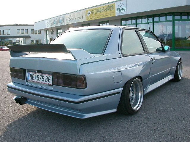

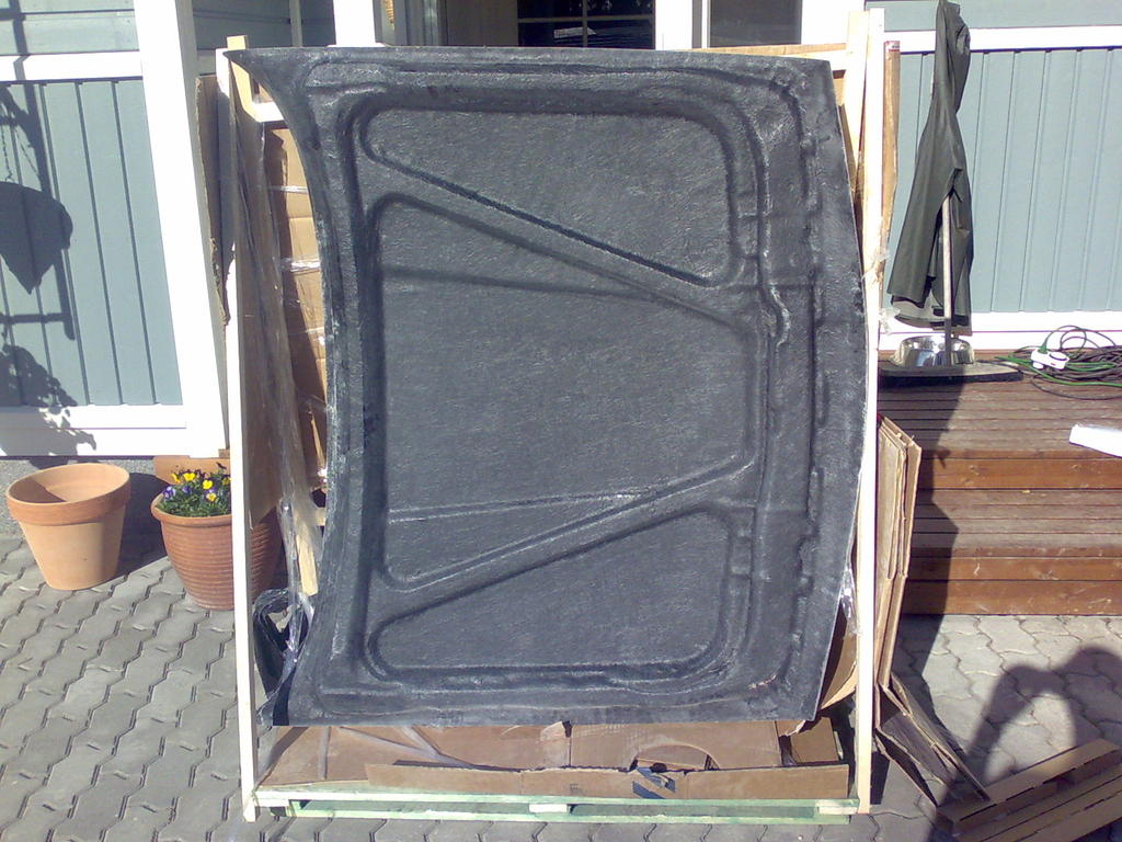

        Mitä kuituja meinasit Bimmeriin hakea? Ainakin E30 M3 kylkipullistuksia, helmoja ja puskureita pitäs löytyä ihan Tampereen suunnalta.. Ite hakenut useempaankin bmw:hen kuituosia ja hyvä laatuisia.
          Tota m3 c-pilaria listoineen sekä takaluukkua himoitsen, samalla tulee macroflex "takalasi" ja kuitu konepelti.
          Kelpaisi toi c-pilari peltisenäkin, mutta taitaa olla aika kivenalla maailmallakin.
          Ohessa kuva niille joille ei teksti kerro mitään kun ei ole bemarifoorumi...

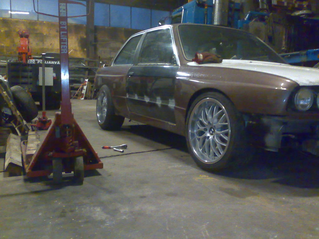

              Tuli tossa vanteet hommattua (eteen 8"/18" ja taakse 10"/18")
              Etummaiset sai sopimaan leikkaamalla sisälokarista pokkauksen, näyttämällä vasaraa ja sitten hitsillä sauma kiinni.
              Takaata tuli reippaasti yli joten päädyin hommaamaan ratamallin pullistukset, saa nähdä mitä noitten vanhojen alta paljastuu.

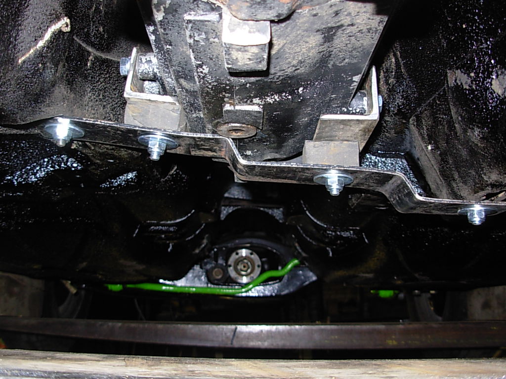

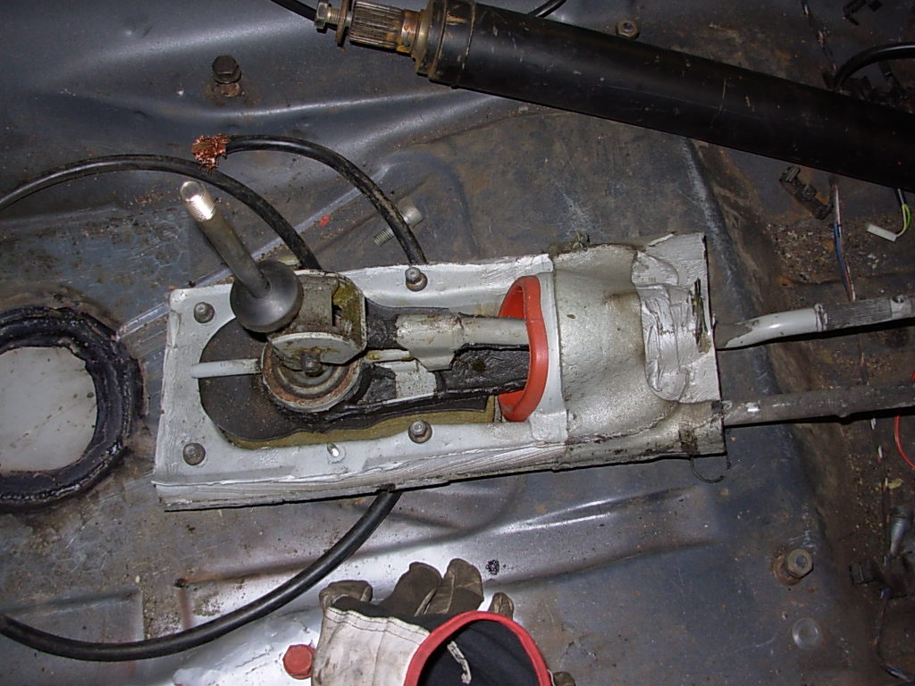

                Mutta vihdoin kone/vaihteisto paketti löysi lopullisen paikkansa. Kardaania mittailin ja sopii suoraan lyhentämällä, jopa bemarin nivel joka tulee ennen perää sopi suoraan spooreille. Liian helppoa! :)
                Putkea suunniteltiin ja olisi tarkoitus tehdä 4,5"db ja sitten neljä tuumasena taakse asti rosterista tietenkin. Pitäis vissiin riittää aika pitkälle?

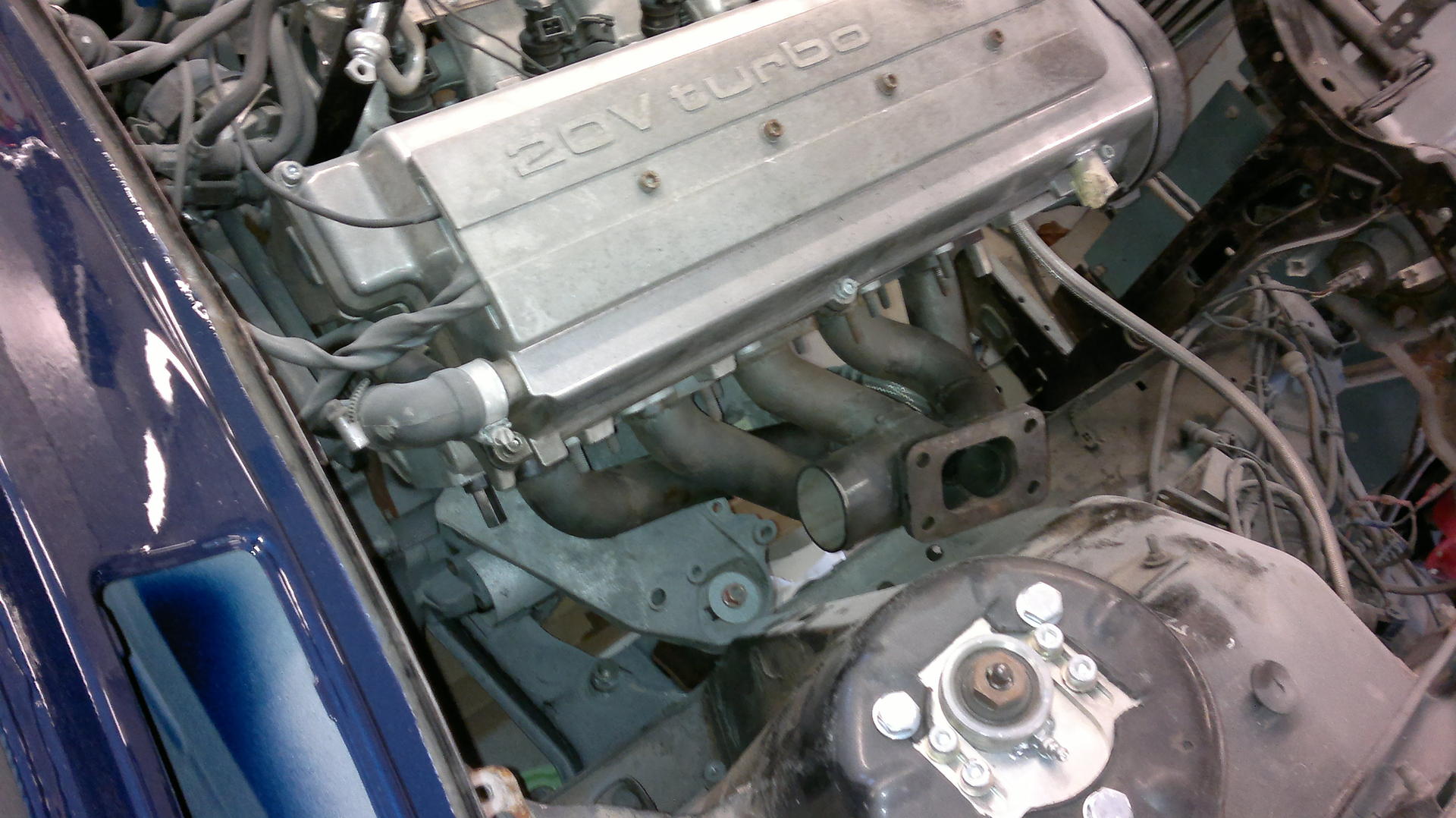

                Pakosarjaa ei varmaankaan voi kaasulla hitsata?
                Onko ehdotuksia mitkä voisi olla hyvät suuttimet tähän projektiin?
                (lähti jo lapasesta!)
                  1700cc ev14 ;)
                    En näe mitään estettä miksi ei pakosarjaa voisi hitsata kaasulla. Eikös perimätieto ole että 3" rännistä mahtuu 500hv läpi, niin tuo 4,5" on jo aika ronski koko ellei haeta yli 1000hv tehoja? Isompi toki parempi, mutta sovituksen kannalta ikävämpi.

                      Eli jos pulttaisin tukevaan palkkiin laipan kiinni niin voisi kaasulla hitsata käyrät paikoilleen ettei vetele kieroksi koko pakettia?

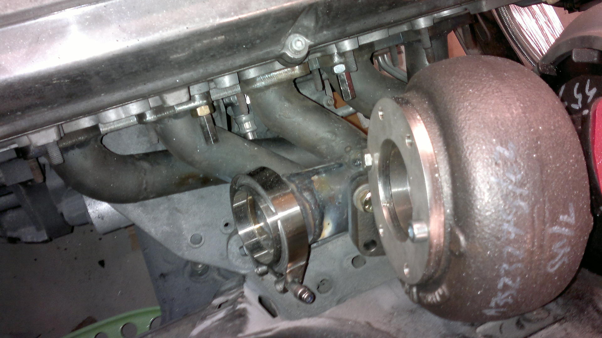

                                          Pakosarjan hitsasin kaasulla ja laippaan kiinni migillä, lopuksi kuumensin koko komeuden ja annoin hiljalleen jäähtyä hitsausmattoon käärittynä.
                                          Saa nähdä kestääkö.
                                          Tarkoitus oli vielä hukkaportin putkien teon jälkeen puhaltaa ja laittaa pinnoite.
                                          Lisäksi väsäsin yhden rst vaimentimen 4" läpimenolla, toivottavasti sopii kun ei päässyt sovittamaan tai sitten laitetaan sopimaan! :)

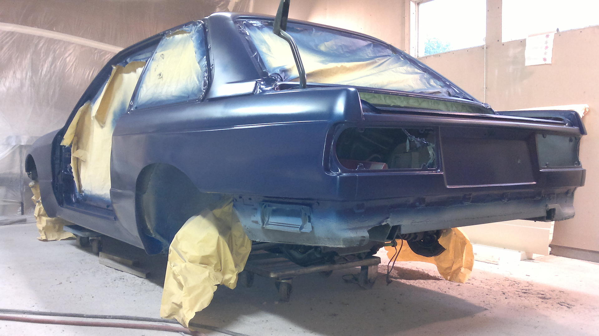

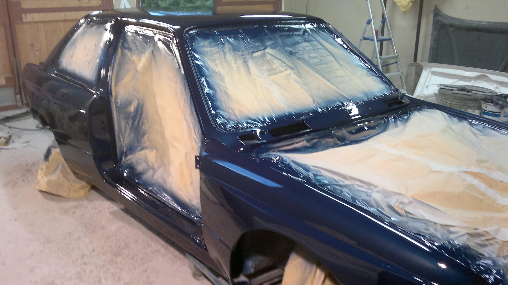

                                              Tuli toi kesä pyhitettyä muille harrasteille ja töille joten bemari ei ole suuremmin edennyt, mutta keväällä sai kuitenkin koppa värin niskaan.
                                              Irto-osat ovat nyt tekeillä ja niihinkin pitäisi pinta ruiskia.
                                              Vähän pääsi valumaan lakkakerros joten vesihionnan ja myllytyksen joutuu tekemään.

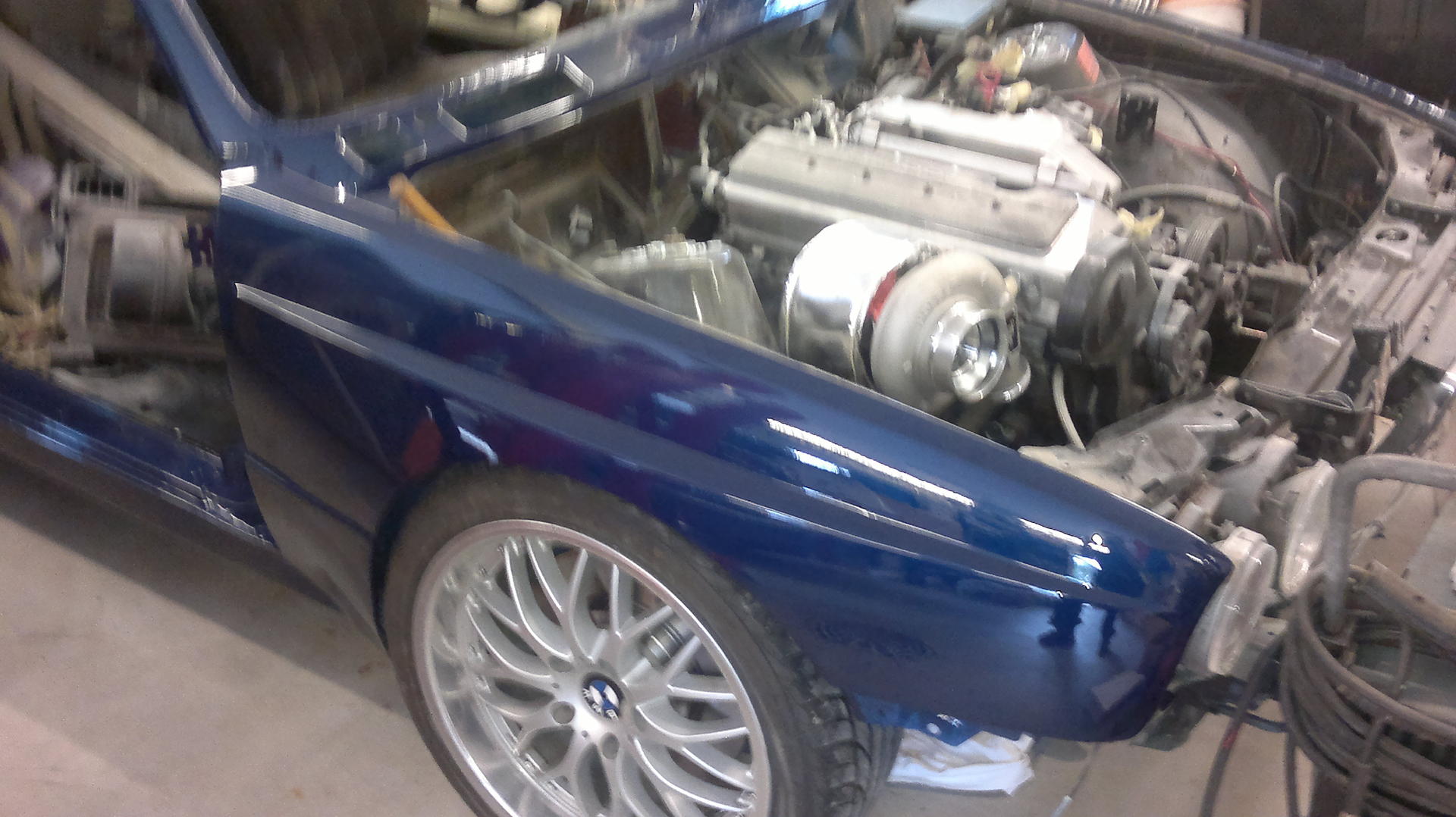

                                                Pakoputki nyt työn alla ja sitten voisi nostaa koneen vielä kerran pois niin voisi maalata vielä konehuoneen, varmaankin vetäsen vaan mustaksi niin on helppo korjailla sitten asennellessa tulevia naarmuja yms.
                                                Mitenhän on ilmamäärämittarin kanssa että saako sen laittaa painepuolelle ahtimen jälkeen vai onko jotain haittaa?

                                                      Voi sen MAFin laittaa ahtoputken väliin, mutta ei ennen välijäähdytintä eikä heti kurvin jälkeen. Vakiokokoinen ei ole sitten hx40-paketissa riittävä.
                                                        Ok kun suunnittelin että jos laittaisi sen vähän ennen kaasuläppää.

                                                            Hukkiksen putkeen tulee vielä jousto ettei väännä dp:tä ja pakosarjaa.
                                                            Viimeisenä rutistuksena tuli motonetin katalysaattorista 4" sovitteinen, uupuu vielä laipat ja sitten tulikikin vahvemmat voimat viemään muihin paheisiin! :)
