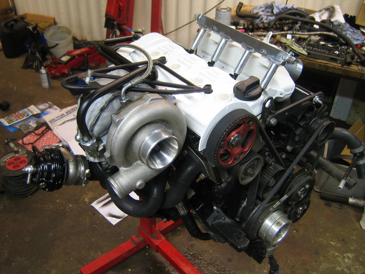

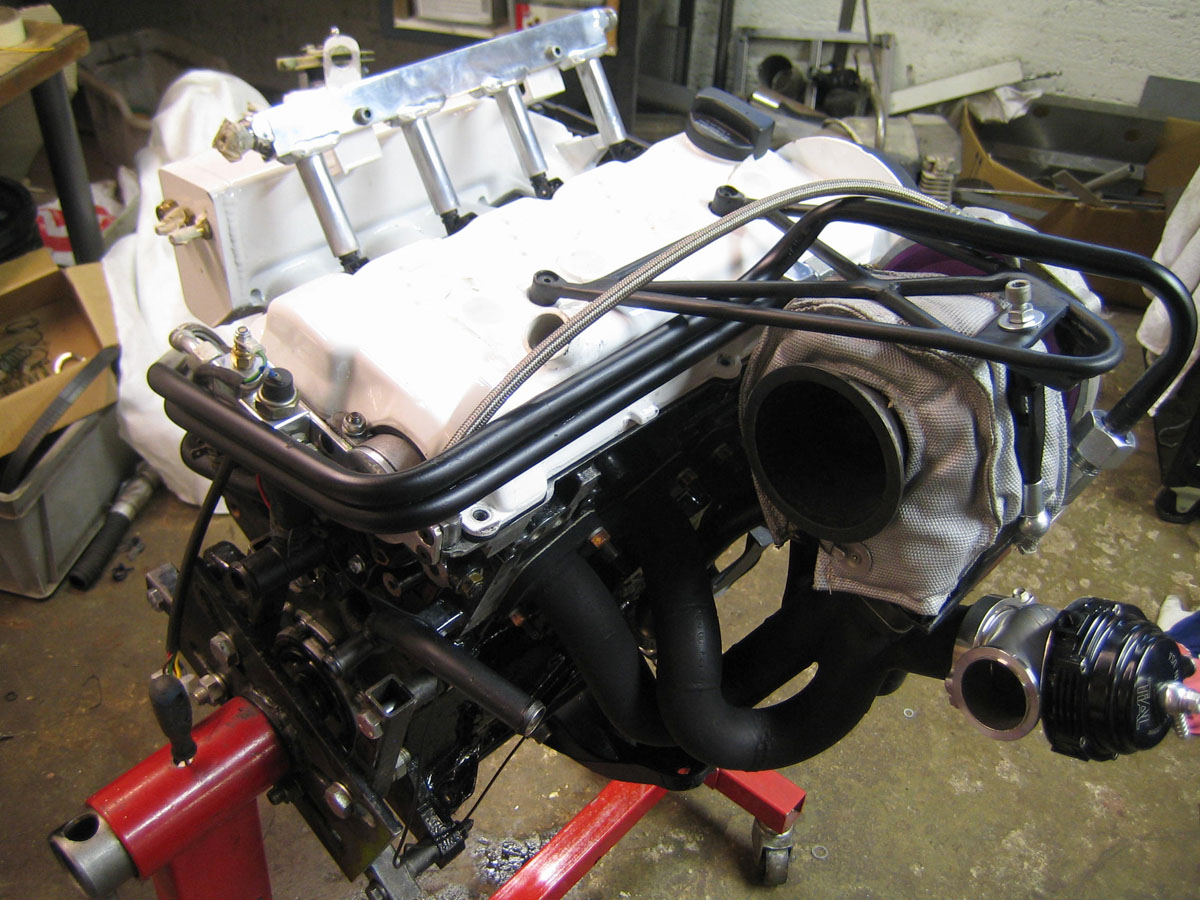

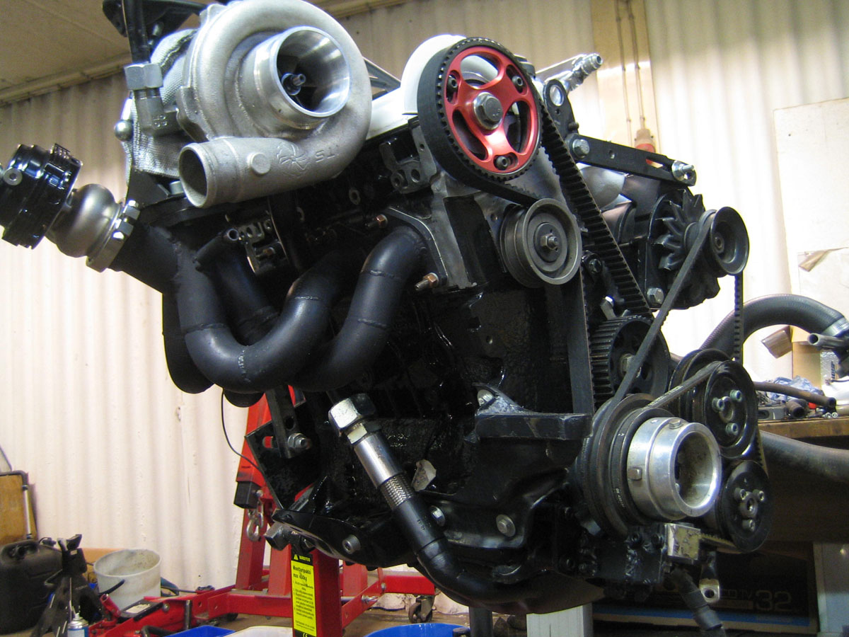

Muuten alkais kone olla nyt nipussa, että sais nostaa paikalleen. Koneen vesikiertoa muutin, kun oli ennen ohitettu sisäkennolle menevä vesiputki, ja nyt ois tarkoitus saada lämpöäkin sisätiloihin. Eli hommasin vaan KR:n alkuperäiset putket ja letkut. Ahtimen vesikierron muutin samalla niin, että se tulee nyt alkuperäisen öljynjäähdyttimen vesikierron tilalle.
Öljynpaluuputken tein myös uusiksi, kun se oli ennen vähän huonossa paikassa öljypohjassa, ja tuli nyt pitkittäisasennuksessa moottorinkannakkeen kohdalle. Tein nyt niin, että on pakosarjan alueella kiinteätä putkea, niin ei pääse ainakaan sulamaan puhki.

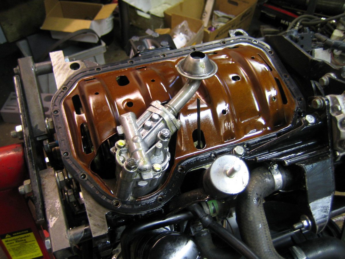

Eilen löytyi vihdoin ja viimein sen verran motivaatiota, että sain osat paikalleen ja koneen käyntiin. Kone lähti lähes laakista käyntiin, ja muutenkin tuntui toimivan. Ainut vaan, että monesta kohtaa öljypohjan välistä valuttaa öljyä. Tiivisteenä käytin tdi:n tiivistettä, kun siinä on tuo loiskelevy, mut se nyt ei ilmeisesti sitte tiivistäny jostain syystä.
On tää harrastus kyl perseestä.
Eikös tuo tiiviste ole sellainen minkä kanssa kuuluu käyttää tiivisteainetta? Siis ainakin omassa 1.8T on sellainen ja muistaakseni juuri tuon näköinen. Tiivisteen mukana tuli tuubi reinzosil-ainetta, joka muuten vaikuttaa olevan todella asiallista. Ei vuoda tippaakaan vielä parin vuoden jälkeenkään.
Loiskelevyn molemmin puolin pitää tietty olla tiiviste, jos se on pelkkä pelti.
