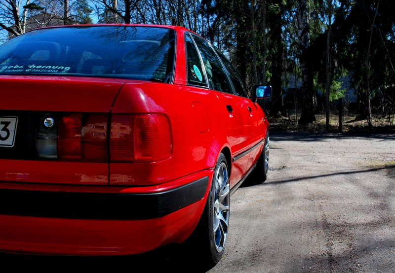

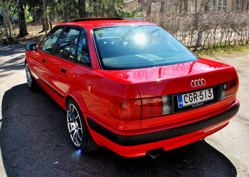

        Vielä jaksaa tämäkin rottelo liikuttaa meikäläistä paikasta toiseen. Toisinaan osoittaa haluttomuuttansa kyseiseen tehtävään, mutta kaikesta on selvitty tähänkin asti joten meno jatkuu - niin pitkään kun tankista bensaa löytyy.

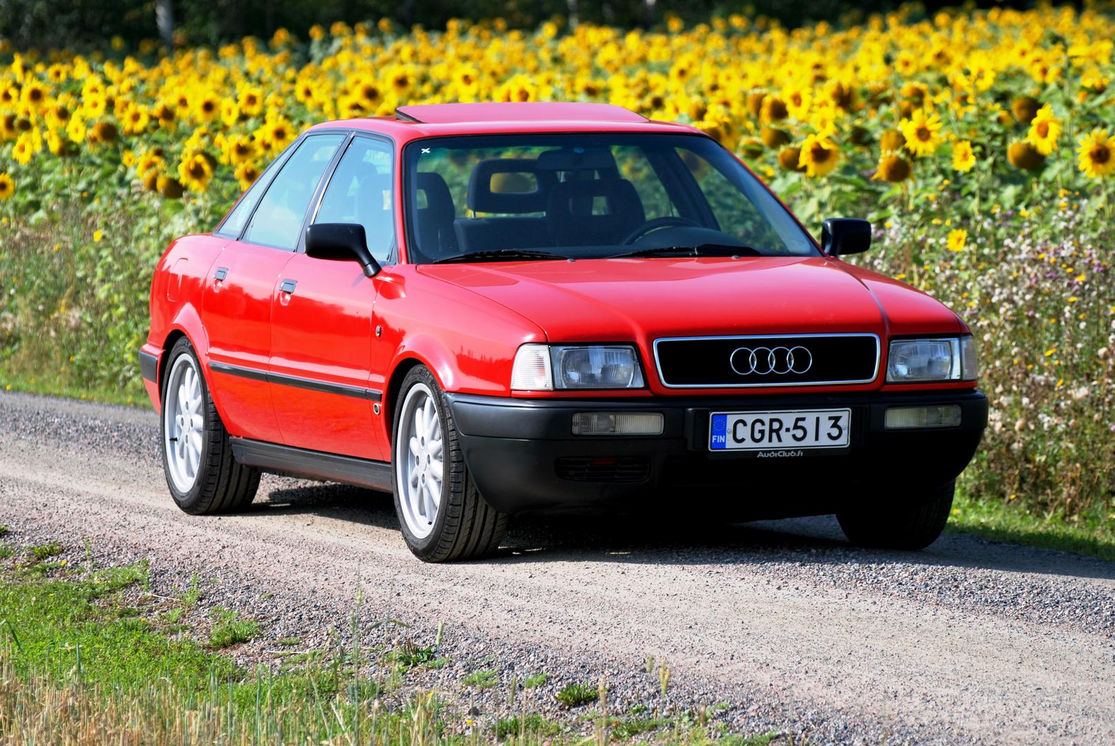

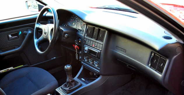

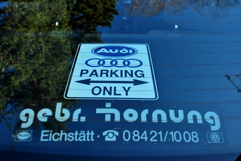

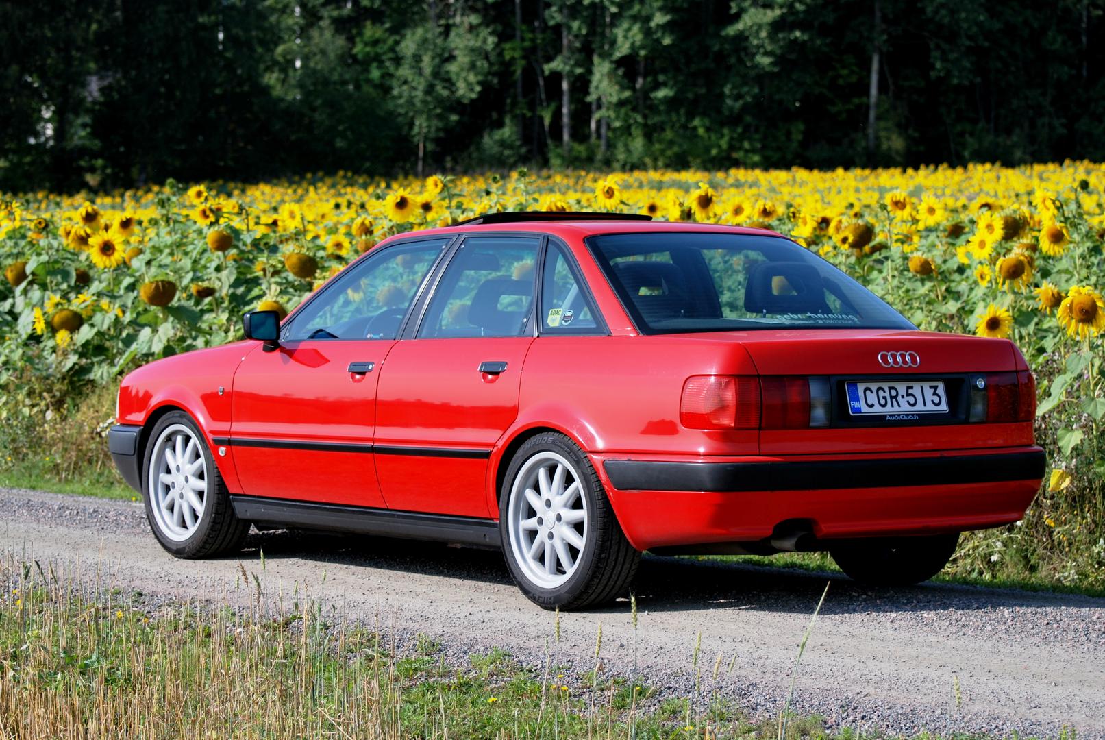

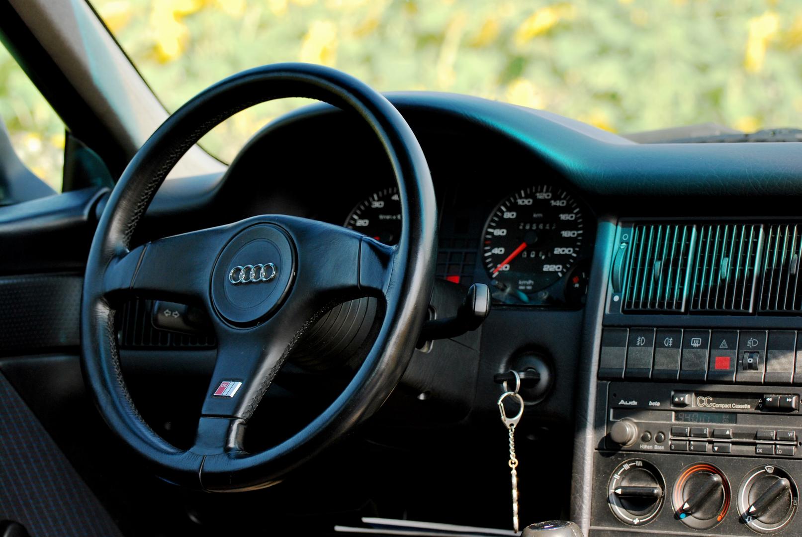

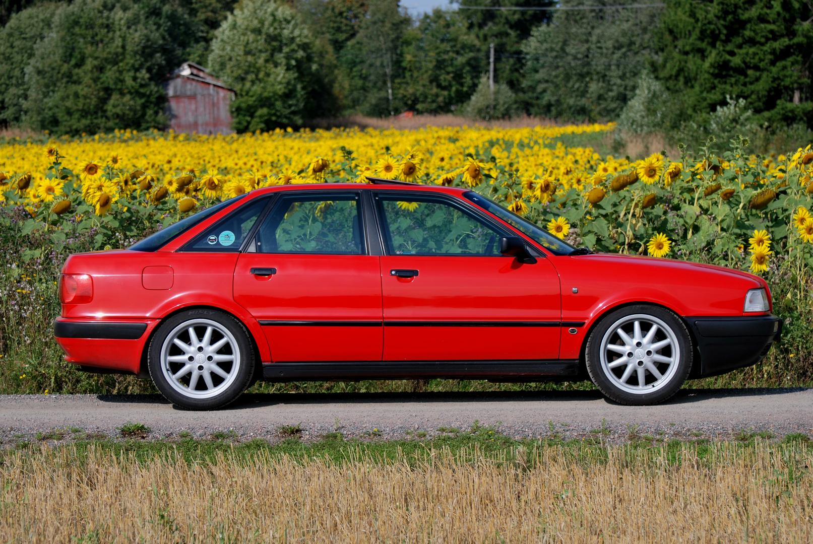

        Kattoluukku tuli elvytettyä alkavan kesäkauden kunniaksi, kosketushäiriöitä ja kylmäjuotoksia näytti olevan. Mielekkäämpää se on ajella luukku auki, kun semmoinen tuossa onpi. Alusta alkaa olemaan hieman väljä, sen osalta olisi jumppaa tiedossa ainakin. Sytkä on säädetty vihdoinkin kohdalleen, sytytysennakkoa muistaakseni tällä hetkellä 6-astetta. Oli kyllä huomattavasti liian myöhäsellä ennen säätöä. "Hieman" muuttui virkeämmäksi, mutta samalla alkoi syömään hieman öljyäkin - venttiilivarsien kumit ne siellä ilmeisesti tulossa eläköitymisikään. Nelisen vuotta tuli myös kateltua noita uusia takavalonumpioita lattialla, joten vaihdoin ne nyt viimeinkin. Eivät kyllä istu mielestäni yhtään niin hyvin kuin alkuperäiset, mutta mitä aftermarket-umpioilta voidaankaan odottaa. Asiaan kuuluva merkki on myös löytänyt tiensä hattuhyllylle.
        Ja sitten ne kuvat nykyhetkestä:
          On se vain hienon näköinen peli, itsellä ollut 2 tuollaista nimen omaan punaista ja 1.9 tdi moottorilla. Tuli oikein nostalginen fiilis kun noita katseli. Tuo "Toronto Rot" väri on aika hieno kun vain on kunnossa maalipinta. Itsellä kävi hieman heikosti sen kanssa kun vanha isäukkoni oli hyvää hyvyyttään kerran meinannut pestä poikansa auton ja laittoin sitten hieman rekkaliuosta puolet ja puolet ja sillä lähti suihkuttelemaan, päivän homma siitä tuli ja 8 kerrosta värivahaa niin alkoi taas näyttää miltei alkuperäiseltä :)

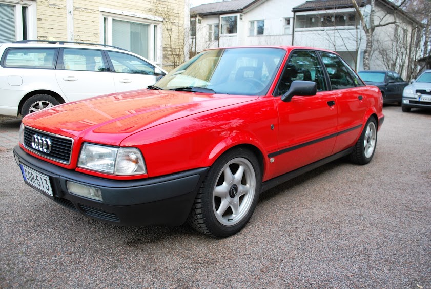

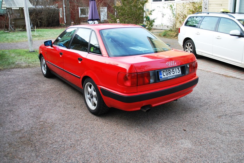

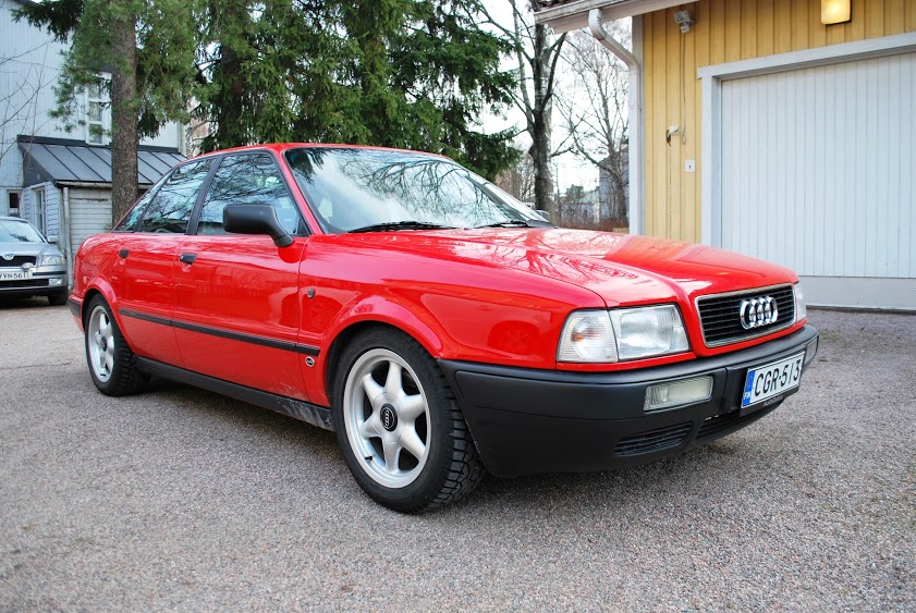

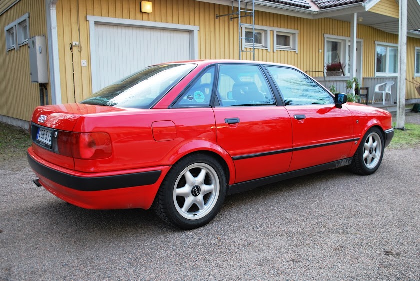

              Tämä se jatkaa suoraan talviunille kuvienmukaisella kokoonpanolla! Seisokkivanteiksi tuli laitettua Compen alkuperäisvanteet välttävillä nastarenkailla, mikäli nyt seuraavalle kesäkaudelle innostuu lähtemään hieman etuajassa.
              Kovasti hän on saanut levätä tänä vuonna ja aika vähän olen tälle ehtinyt tehdä uuden tulokkaan johdosta. Ja jos totta puhutaan, on tullut otettua tämän suhteen vähän liiankin laiskasti - puskurikin yhä vain maalaamatta! Muutama kuukausi tuli tällä kuitenkin ajeltua tänä vuonna, maaliskuun puolestavälistä toukokuun loppuun. Mittariin kertyi kyseiseltä ajanjaksolta noin 6000 km ja erittäin tyytyväinen saa olla, näissä on vaan sitä jotain....
                Tyylikäs menopeli, sekä oikee väri! :) Finnittömät kilvet ja maski mustaksi olisi loppusilaus puskurinmaalauksen lisäksi! :P

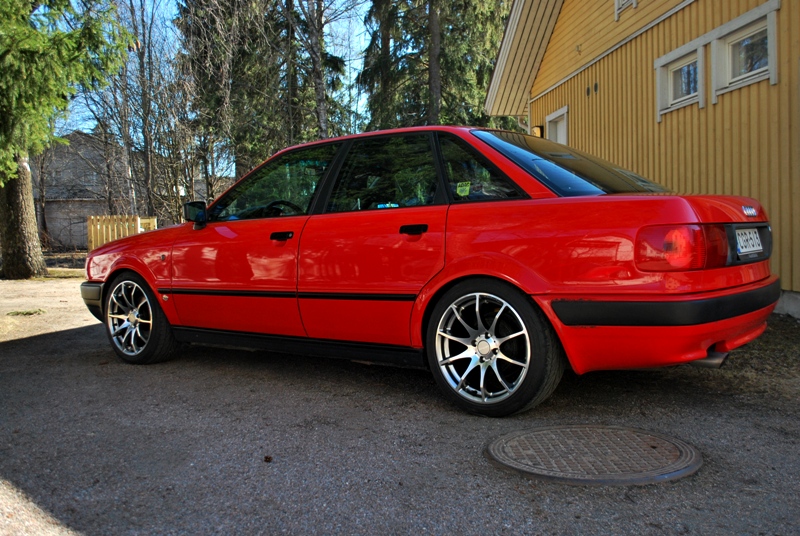

                      Matala B4 ja bolerot, toi sivuprofiili on vaan kaunista katseltavaa!

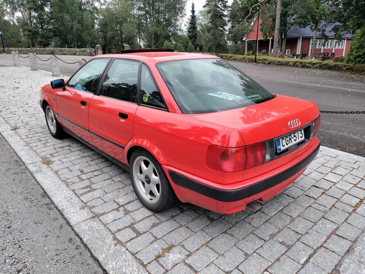

                        Taas hetki vierähtänyt edellisestä tarinoinnista. Hyvä se on välillä nostella vanhempiakin malleja kärkeen.

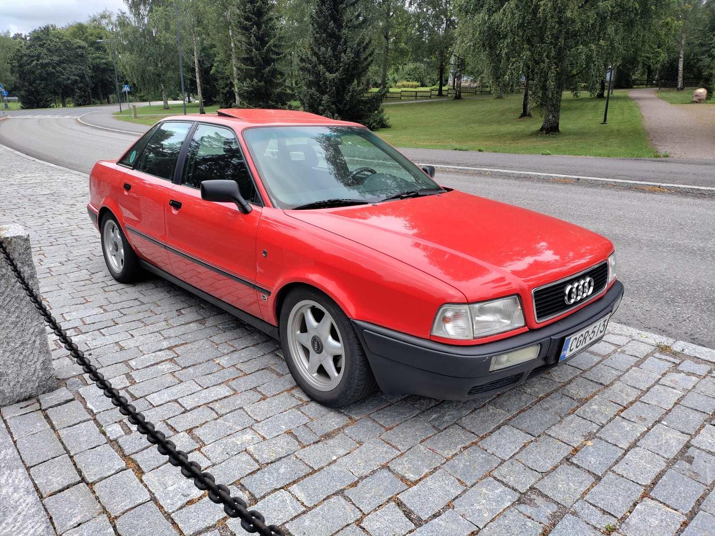

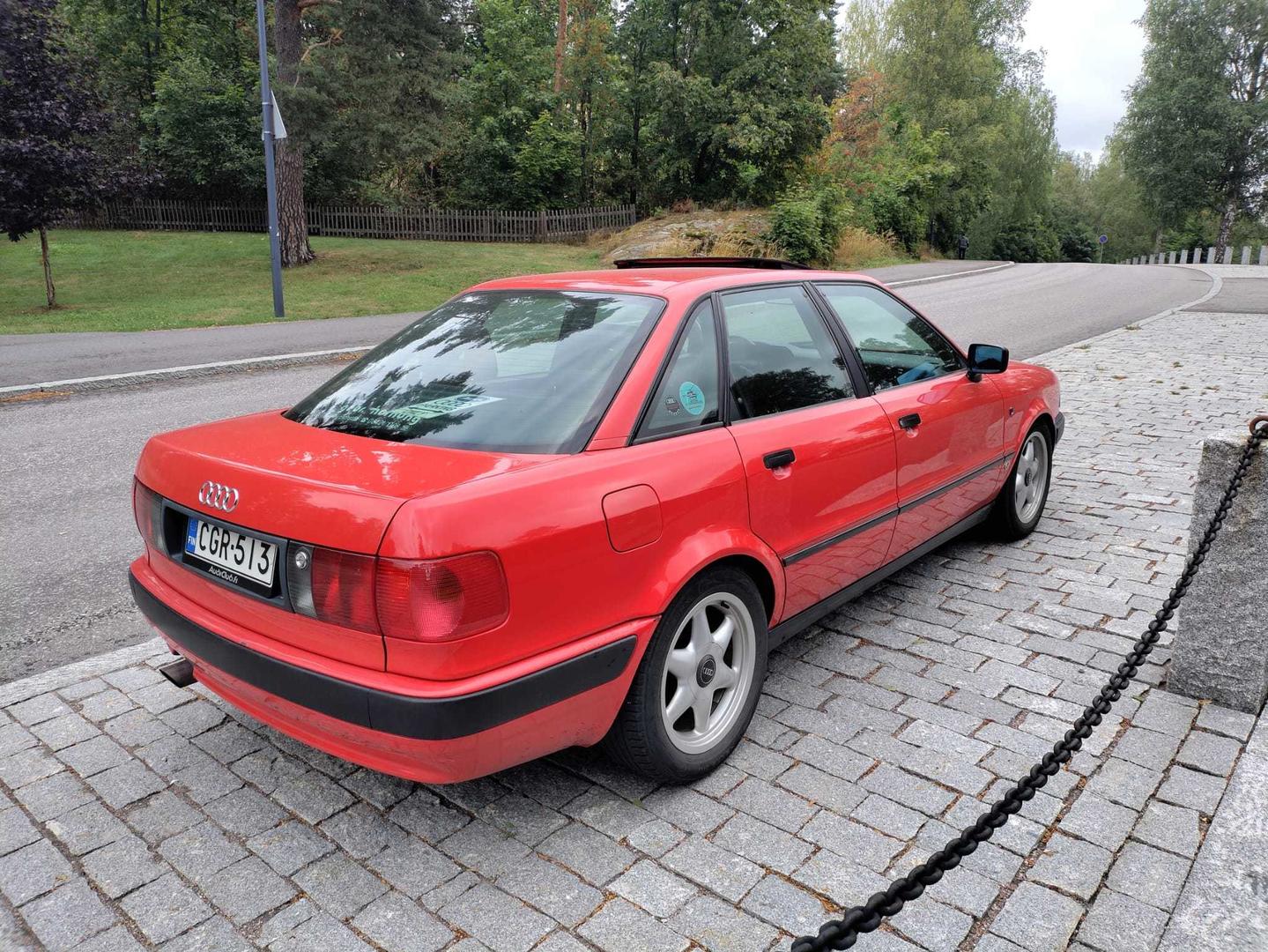

                        Parin vuoden aikana on tullut tosi vähän kilometrejä mittariin. Nyt ollaan lukemassa 303tkm. 2019 ja 2020 katsastukset meni kivasti huomautuksitta läpi. 2019 loppukesästä antautui ohjaustehostimen pumpulta lähtevä putki/letku ohjausvaihteelle. Ah sitä vihreän kullan määrää ja hajua konetilassa. 2020 leimalle taasen oli hommattava uusi katalysaattori niin ei tarvi aina jännittää päästöjä. Samalla uusi lamda ja vaihteensiirtäjän stefa. Taisi se Mikko vaihtaa myös vaihteistoon öljytkin. :) Ehkä suurimpana vikana tällä hetkellä matkamittari, joka tahtoo ajoittain jumitella. Pienellä naputtelulla se aina virkoaa. Täytyy purkaa mittaristo talvella osiin, tilata sinne uusi ratas ja vähän kolvailla. Alla pyörineet viimekesät compen vanteet.
                        Seuraava katsastus olisi taas kohta edessä. Kiristelin takalaakereita hieman, kun oli alkavaa välystä. Eipä sitä muuta oikein näyttäisi tarvitsevan tehdä leiman saamiseksi, oletan. Takajarruhilppeitä pitäisi alkaa keräilemään kokonaisuudessaan ja jopa orkkisalustaakin tuossa hetken miettinyt pistää tilaukseen jollain aikaikkunalla. Purkuautosta sain hommattua ovipahvit joissa penkkeihin nähden oikea kuosi, odottavat varastossa vaihtamista. Sittenhän tuo lienee ihan museointikelpoinenkin mikäli jaksaisi innostua puskureiden maalauttamiseen.
