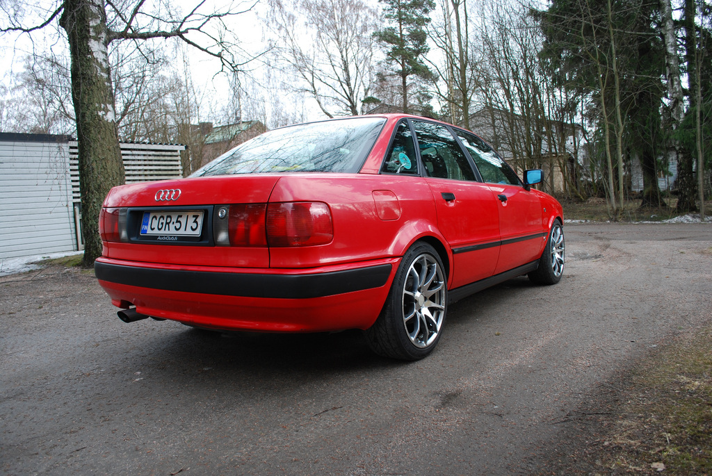

    Nonnin, terve vain meikäläisenkin puolesta. Ajankuluksi ajattelin jonkinlaista esittelyä riipustaa yhdestä silmäterästäni. Käyttötarkoitus kesäisin.
    Historia:
    -Isän kaveri osti kyseisen yksilön 1994, alkuperäinen myynti-ilmoitus löytyy kansiosta.
    -2001 kaverin Suomireissu päättyi keulakolariin -> auto Saksaan korjattavaksi
    -2007 omistaja menehtyi moottoripyörällä, kuorma-auto kääntyi eteen.
    -Onnettomuuden jälkeen vaimonsa halusi uudemman auton -> Audi Suomeen
    -Autolla siis yksi aikaisempi omistaja, kaikki kuitit ja merkinnät tallella uudesta asti.
    Perustiedot:
    -ABT-moottori, 66KW/90hv 1-pisteruisku
    -Tupsahti tuotantolinjalta ulos 1992 loppuvuodesta, rekisteröity 1994.
    -Karvalakkimalli + lisävarusteina s.kattoluukku, Conlog-ajonesto ja sumuvalot, löytyy myös moottoritilanvalaistus
    -Mittarilukema 284tkm (5.6.2013)
    Muutokset ja suunnitelmia:
    -Audi A3:n tummaoptiikka-sivuvilkut
    -Tomason TN1 8"x17"-vanteet 215/45/17-rengastuksella
    -Weitec Ultra GT 60/40-madaltava alustasarja
    -Ovipahvit vaihdettu bägimallisiin
    Suunnitelmissa olisi useiden tulevien vuosien varrella jotakin pientä ja maltillista läpikäymistä OEM-tyyliä noudattaen. Uuden puskurin maalattomuus johtui omasta töppäyksestä, kun saksan kitkarenkailla luistelin toisen auton perään.
    Ohessa kuvia matkan varrelta, myös tuosta tuttavien keulakolarista vuodelta 2001.

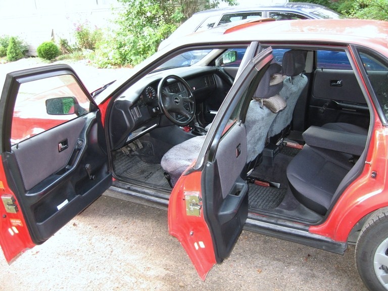

                          -Ovipahvit vaiihdettu bägimallisiin
                            Hieman laiskasti olen tänne mitään kirjoitellut. Ensimmäisiin viesteihin olen päivittänyt tekstiä, tehtyjä toimenpiteitä ja lisännyt pari kuvaa auton nykyisestä kunnosta. Auto tarkoitus ottaa ajoon pikinmiten, katsastusta odotellessa!
                            Niin ja vielä, mitä tämä tarkottaa? :D
                            Pistä kuva niin määki ymmärrän. :)
                            En tiedä täysin varmuutta, mutta oletan että näin on näreet, korjatkaa toki jos olen aivan hakoteillä. Varsinaisesti en asiaa ole pahemmin tutkinut. Ensimmäisessä ei lainkaan merkintöjä turvatyynystä kun taas jälkimmäistä löytyy merkinnät turvatyynyistä.
                            -Ne joissa ei ole turvatyynyjä on ovipahvi seuraavanlainen(sieltä pikottaa apukuskin puolelta kivasti)
                            -Turvatyynyillä varustettuna taas ovipahvi tällainen, kuvasta poiketen säilytyslokeron härpäke puuttuu eikä mainintaa säkeistä ole apukuskin ovessa.
                              Eipä ole kasikymppiin saanut sivuturvatyynyjä, ja vaikka olisi, niin tuskin ovessa olisivat. Jos apukuskin puolelta löytyy airbag tekstejä, ne tarkoittavat kojelaudassa olevaa. Joskin siihen on saanut esim. konepistoolikotelolla varustetun ovipahvin:)
                                Juurikin tätä tarkoitinkin, elikkä ei mitään sivuturvatyynyjä vaan juurikin kojelaudassa olevia. Välillä vaikea muodostaa yksinkertaisia lauseita.
                                Tänään oli Avantin sekä tämän topicin vekottimen katsastukset, tulos: Molemmista hylsyt.
                                Sedanin pakokaasut eivät menneet läpitte, tyhjäkäynnillä OK, lieneekö ongelma 1½ vuoden seisotuksella + vanhat mössöt tankissa. Avantissa jarruletkujen uusimista. Eipä sen ihmeempää, eiköhän sitä tiedä mitä seuraavaksi hankitaan ja tehdään seuraavien viikkojen aikana.
                                  En menisi vannomaan että tuo ovipahvi liittyisi airbagiin. Ainakaan sillä ei ole mitään käytännön sanelemaa yhteyttä. Tai voi olla että se kuskin bagillisissa autoissa on tuollaiset pahvit. Mulla oli Competitionissa tuollaiset jälkimmäisen kuvan kaltaiset ovipahvit, ja siinä on kuskin airbag (kuten kaikissa Competitioneissa)
                                  No joo. Kuitenkin, jos autossa on apukuskin airbag, ovipahvit ovat erilaiset. Silloin kojelaudan alaosassa on ylimääräinen "muhku", jonka muoto jatkuu myös kuskin puolella ja edelleen ovipahviin. Esimerkiksi monessa jälkipään S2 ja RS2:ssa on sellaiset.
                                  Tässä esimerkkikuva.
                                    Elikkä kuskinpuoleisesta nämä turvatyynyleimat löytyvät, johtuen juurikin siitä ettei apukuskin puolella moista ole.

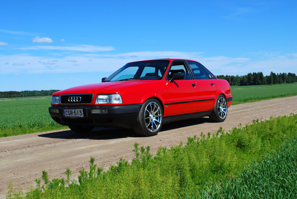

                                      Kesä 2012 - Kuvia osa I
                                      Tämä kesä menee tällaisella kokoonpanolla. Myllytys elvytti maalipintaa hieman, mutta ei mielestäni tarpeeksi. Seuraavaksi tulisi ryhtyä radikaaleihin toimintoihin ja maalata koko koppi uudelleen. Se jääkööt arvoitukseksi, milloin moiseen löytyy ylimääräistä tuohta. Nautitaan nyt niistä hetkistä, kun auto on vihdoin ja viimein liikenteessä ja toimii toistaiseksi. Kaikkea pientä luultavasti ilmenee, mutta se lienee normaalia kaikille yksilöille.
                                      Keula sai tosiaan kyytiä loppuvuodesta 2009. Pakkasella se muovi halkiaa näppärästi, jonka seurauksena hommailtiin uusi puskuri. Budjettisyistä johtuen puskuri jäi maalaamatta. Monet ovat sanoneet, että puskurin saisi jättää maalaamatta. Omasta mielestäni maalattuna parempi, sana on vapaa?
                                      Viimeksi muokannut welloo; 23.6.2012, 20:03. Perustelu: Lisätty syy maalaamattomalle puskurille.
                                        Puskuri maalaukseen mars! Suorastaan huutaa maalia. Muuten oikeen nätti.
                                          Samaa mieltä, maalarille vaan!
                                            Täältä kans ääni puskurin maalaukselle. Komee kasikymppinen kyllä. Pari tutun näköistä kuvauspaikkaaki :D

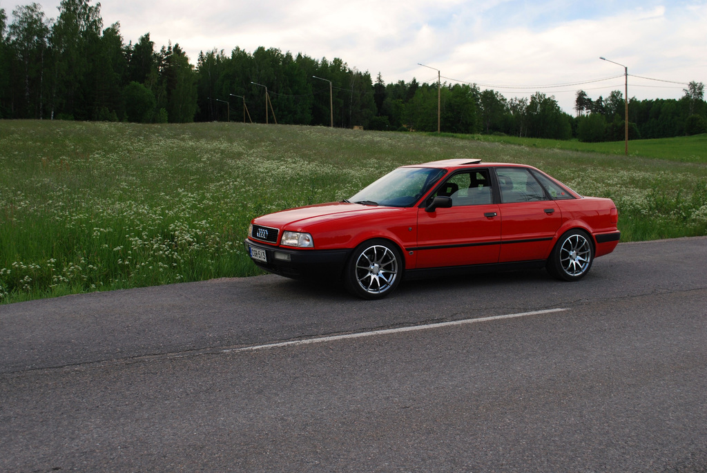

                                              Kesä 2012 - Kuvia osa II
                                              Kävin napsimassa pari kuvaa mielialan kohentamiseksi.
                                              Samalla reissulla jätti tielle, onneksi aivan kotikulmille. Kipinä kummasti taas kadoksissa. Hinaamalla saatiin lotjake viimeinkin määränpäähän ja voihan sen juhannuksen kotonakin viettää!
                                                Hienoja kuvia welloo!
                                                Vaikka puola on vaihdettu kokeilisin toisella varmasti ehjällä.
                                                  Lähden hakemaan vikaa virranjakajan pyörijästä sekä hall-anturista. -09 tämä jätti tielle samanlaisten oireiden kera. Tuolloin viaksi rajattiin joko sytytysyksikkö/puola tai asentoanturi, josko nyt tämä anturi olisi antautunut sillä ensimmäinen on vaihdettu. Lähdetään kuitenkin kokeilemaan edullisimmilla ratkaisuilla eli antureiden vaihtamisella!
                                                  Viimeksi muokannut welloo; 25.6.2012, 19:24.
                                                    Nätti auto, mutta mustalla puskurilla aika kummallinen! V6-mallin valojärjestely parantaa beenelosen ilmettä vielä pykälän.
                                                      Samantien rs2 umpiot. Nostaa taas pykälän :)
                                                        Mitä tarkoitat V6 mallin valojärjestelyllä?
                                                        Tuossa kuvia mun exästä, jossa mielestäni samanlaiset valot.
                                                        En mene väittämään etteikö joku olisi voinut päivittää valoja, koska en tiedä.
                                                        http://aki.1g.fi/#/kuvat/B4white/
                                                        Kieltämättä maalattu etupuskuri tuo vielä sen ylimääräisen säväyksen.
                                                          Valitettavasti ulkomuodollisia järjestelyitä ei ole vielä mahdollista toteuttaa, koskien maalausta ja umpioita yms. Pienessä mielessä oli tosiaan ne RS2-umpiot etc. Päätaroituksena nyt saada auto teknisesti takaisin "elävien kirjoihin".
                                                          -Killerille kiitokset vikakoodien lukemisesta ja kaupankäynnistä.-
                                                          Syy käymättömyydelle vikakoodien perusteella hall-anturissa. Anturia ei voi erikseen vaihtaa ABT-moottoriseen, joten koko jakaja vaihdettava. Tulossa käytetty jakaja Saksasta vuoden takuulla, sillä uusi on tähän hätään hieman hinnakas. Eiköhän mokoma tällä suostune käymään.
                                                            V6:ssa on erilaiset valoumpiot, vilkut puskurissa ja sumarit vakiona. Sulla ja welloolla näyttää olevan kylläkin lisävarusteiset(?) sumarit, joita ei ole kaikkien B4:sten keulalla. Toisaalta tuntuu että kaikista 5-sylinterisistä ne löytyy.
