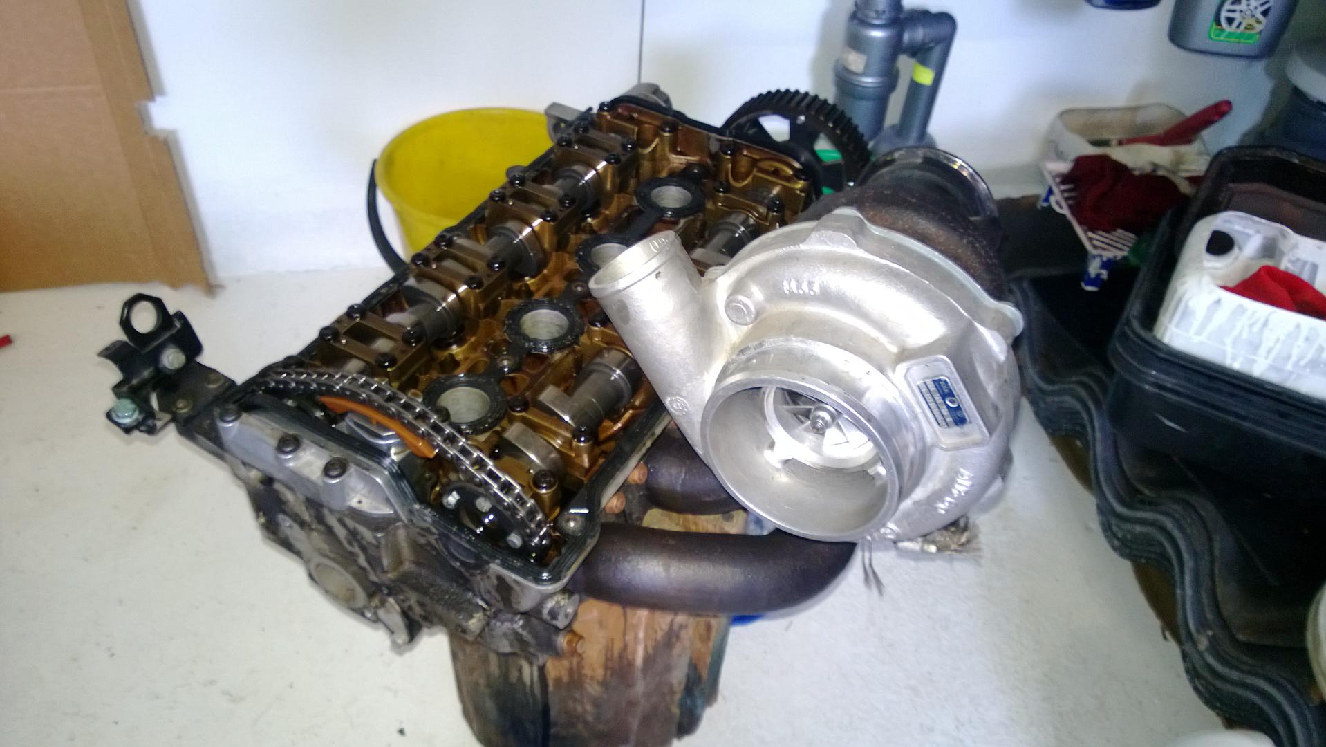

Puolen yön keksinnöt taas iskivät, tällä kertaa veivien muodossa. Kaikki tarpeelliset osat on ostettu ja alustavasti hattu olisi tarkoitus nostella pois reilun viikon päästä. Kestääpähän alakerta toivottavasti hieman paremmin.
Nokkiakin on protoiltu vähintän riittävästi, nyt kuitenkin tälle kombolle on lyötynyt järkevähkö ajoitus. Ylhäällä ei muutosta tullut mutta välialue ei ole enää niin kuollut, herääminen on edelleen verkkaista mutta mennään näillä nyt ainakin hetki. Vakio imua ei tullut kokeiltua vielä, sekin kortti siis vielä katsomatta. Asteita en tähän hätään muista mutta aika reippaasti niitä tuli käänneltyä. Kiitokset neuvoista itärajan suuntaan.

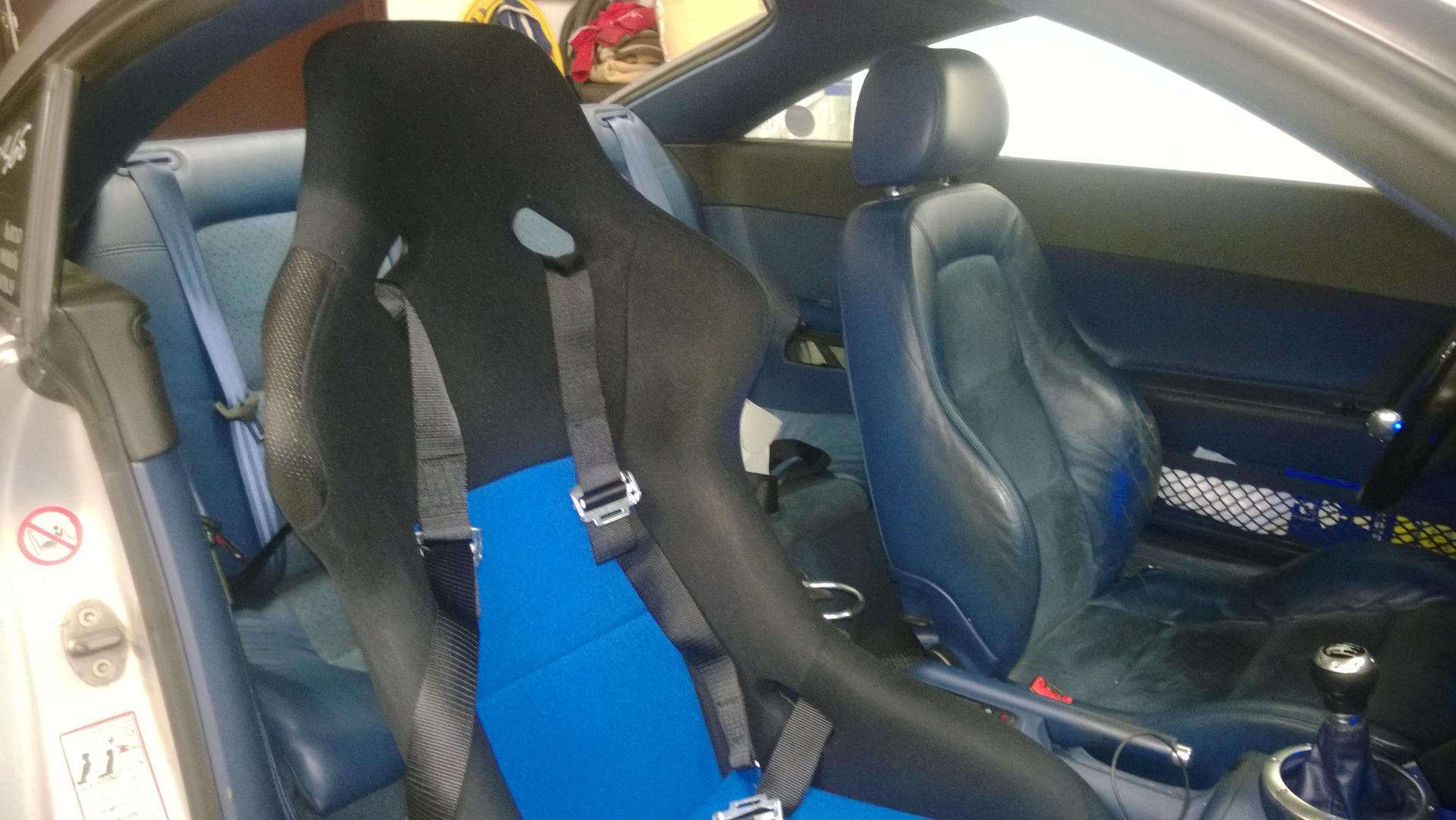

Penkit vaihtui himppu paremmin tukeviin malleihin ja samalla painoakin katosi muutama kymmenen kiloa. Painaa nimittäin nuo orkkis penkit ihan simona.
