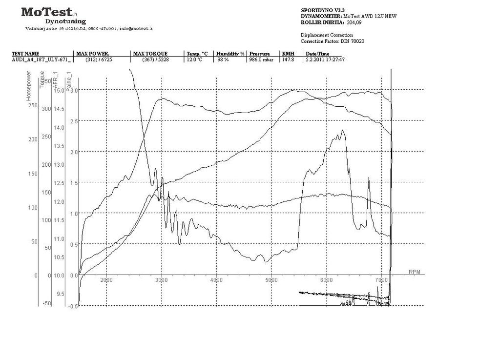

                              Käytiin tossa motestilla rullilla, ja tässäpä tulos. Laihalle vetää välillä, joten polttoainepumppu seuraavana hankintalistalla.
                              Viimeksi muokannut juudas; 6.2.2011, 03:26.
                                Toi on ehkä vähän nyt outo tuo seoskäppyrä. Toistuiko aina samanlaisena? Vaikuttaa siis todella paljon bensapumpun loppumiselta, mutta ihan yläpäähän on taas rikkaampi...
                                Tai sitten mennään just ihan kipurajalla ja paineen noustessa tuossa 5 tonnissa loppuu pumpusta voima. Neljän tonnin huitteille varmaan voisi harkita hitusen lisää.
                                  Ei otettu kun yks veto ettei paikat lämpee liikaa.
                                  Mutta oli puhetta Oikarin kanssa että luultavasti pumpusta loppuu vaan tuotto, vanha orkkis pumppuhan siellä paikallaan onkin.
                                    044 tai 040 tankkiin sit vaan niin eipä lopu tuotto kesken.

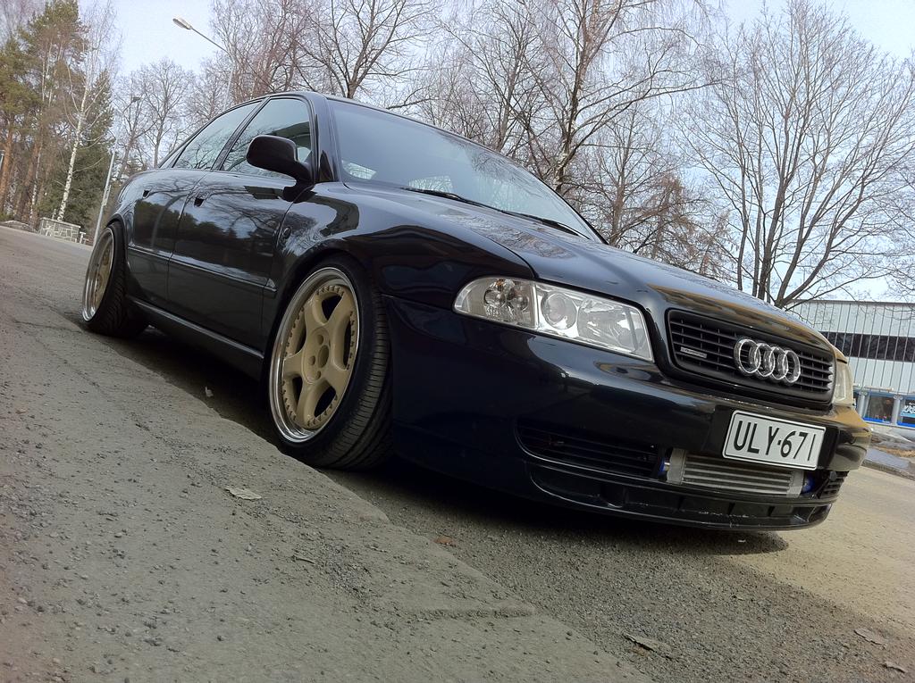

                                      Vanteiden kehät tuli kiilloteltua ja keskiöt vetästiin tommoseen beigeen sävyyn.
                                      Etusille laitettiin 205/40 ja takasille 225/35

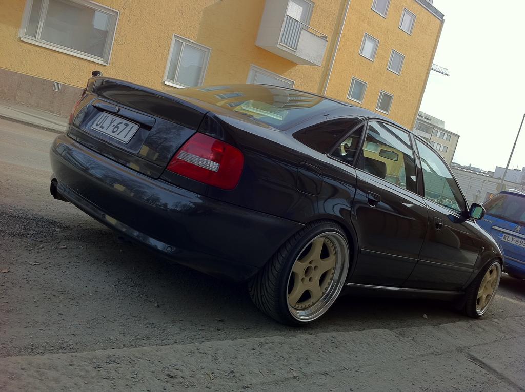

                                            Pari tuoretta kuvaa likaisesta ajoneuvosta, iPuhelin laatu.
                                              oijoijoi ku näyttää hyvältä!
                                                On siinä ainakin tänssii poukkii ja retsii... :)
                                                Hieno vannemalli, mutta itse olisi jonkun muun värin kyllä keskustoihin pistänyt.
                                                  Muuten hyvä, mutta pakko kompata Heikkiä ja todeta, että olisin valinnut jonkun muun kuin saksalaisen taksin beigen keskustan väriksi.
                                                    Hyi saatana mikä katiska, liian leveet vanteet ja kaikkee :)

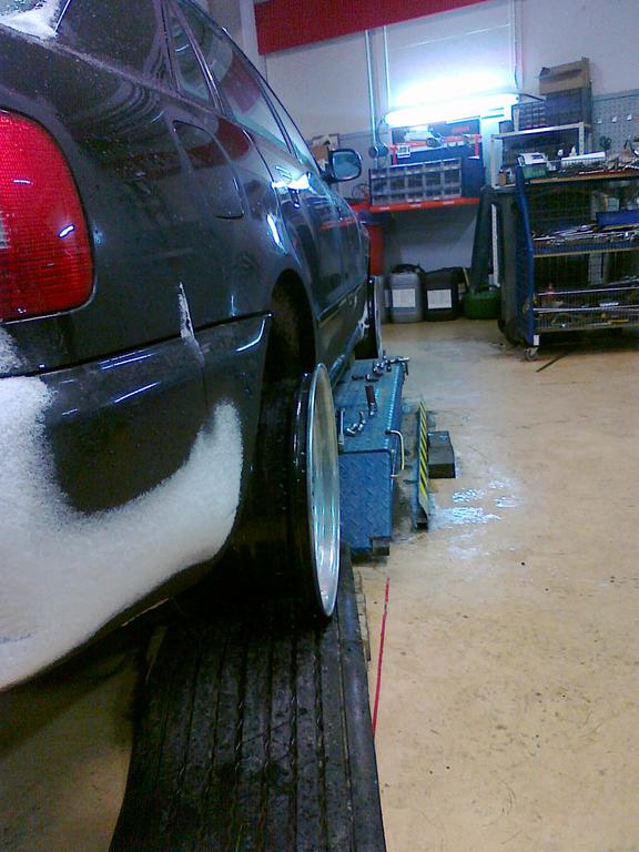

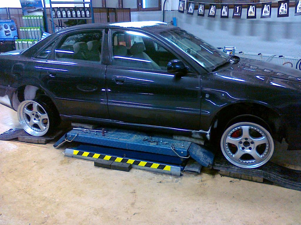

                                                        Eikö muka takarenkaat ota missään vaiheessa kiinni lokareihin?
                                                        Ihan hyvältähän tuo näyttää.
                                                          Komiat on kyllä kiekot, ihan kateus iski :)
                                                          Sovitellaanko joskus mahtuisiko avanttiin taakse 10j vanne? :)
                                                            Kyllä se ahtoiliman jiähytin ulottuu abouttiarallaa tuonne kilvensyvennyksen ylälaitaan :) ei tuonne isompaa saa sovitettua raiskaamatta puskuria ihan pilalle. Puskuria on nyt jo aikapaljon leikelty tuon sovittamiseksi, pitäs tohon eteen jotain verkkoo viritellä.
                                                            Ei ota takarenkaat kiinni ainakaan kuski, kartanlukia ja 1 takamatkustaja yhdistelmällä, varmasti ottaa kiinni jossain tilanteessa lisäpainolla.

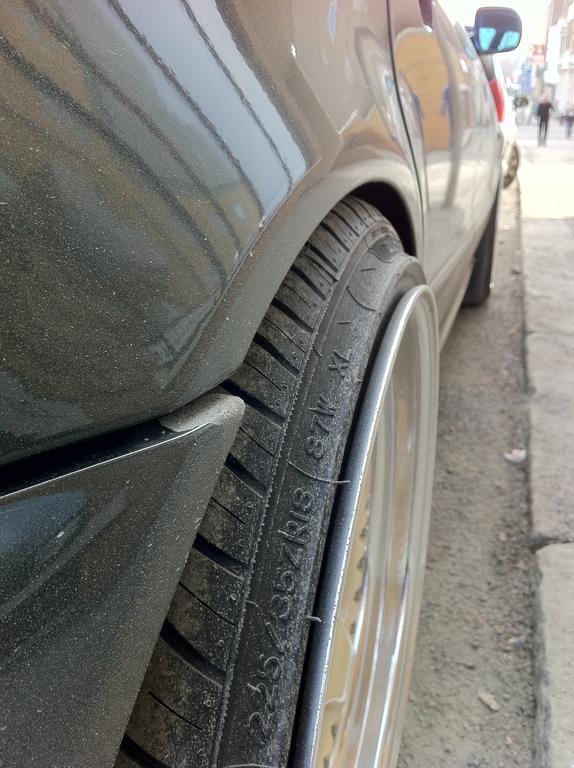

                                                              Hommasin itekin juuri Rh zw1 9 ja 10x17. Renkaat 205/40 ja 245/35. Sovittelin takavanteita hiukan alle ja totesin, ettei tarvi leveempää ainakaan laittaa :) Just jää kulutuspinta kaaren sisään, eikä ota tolppaan kiinni. Nyt kun saisi ton perkuleen v-maxxin alustan vielä säädettyä takaa alemmas, kaaresta napaan 340mm, eikä enempää putoa. Laitoin kyselyä myyjälle, että mitä tehdään.
