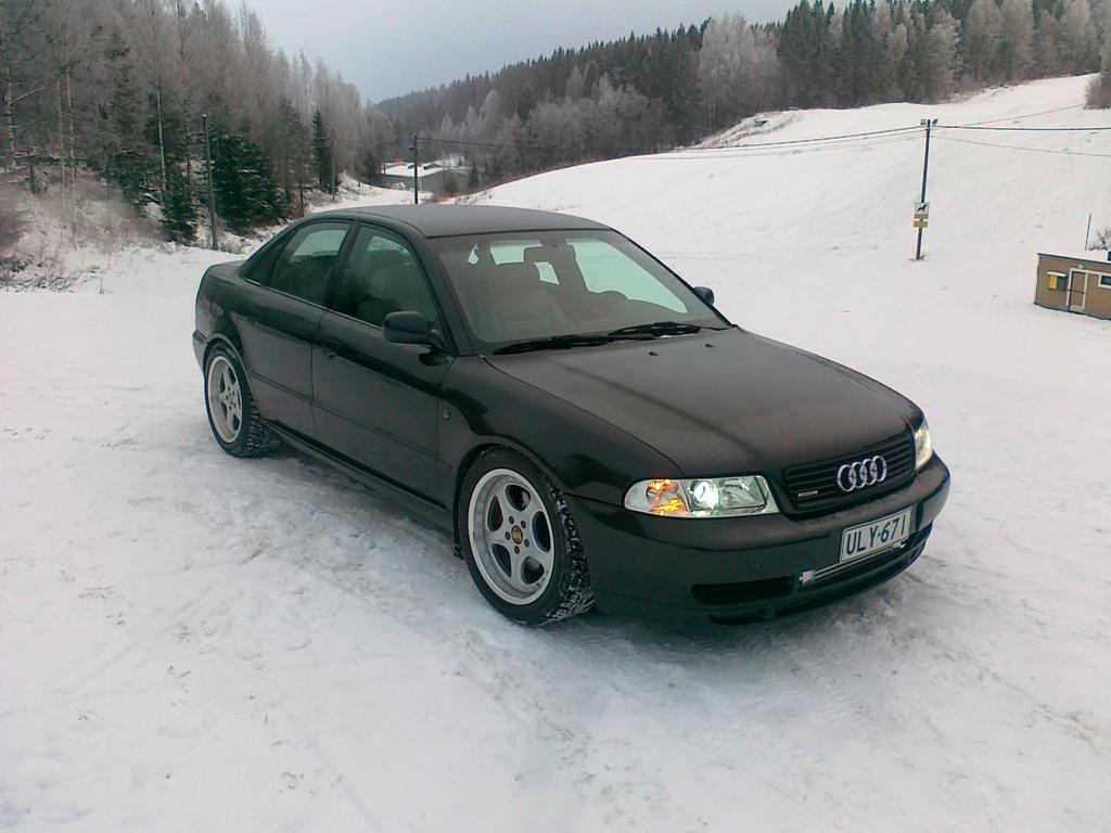

    Tämmösellä -97 vuoden berttavitosella on tullut ajeltua jo toista vuotta.
    Auto oli ostohetkellä todella väsyneen näköinen, mutta hiljalleen on päästy eroon vanhasta lookista.
    Ensimmäisena listalla olivat facelift etuvalot kiinalaisten enkelinsilmätuikkujen tilalle.
    Konepeltiä oli joskus kolhittu ja oli todella huonosti kitattu, myös maski oli tuunattu huonoon kuosiin. Tilalle tuli uusi konepelti ja facelift maski mattimustalla höystettynä
    Uuden konepellin myötä maalaus tuli ajankohtaiseksi ja aluksi oli vain tarkoitus maalata auto keulan osalta.
    Ajatus oli kumminkin pitää autoa hieman pidempään ja maalaukseen menikin koko auto kattoa ja takakontinluukkua lukuunottamatta, samassa tohinassa poistettiin ovien alaosissa olevat kumilistat ja soikeat audilogot kylkivilkun alta.
    Etuhelma vaihtui muokattuun seatin versioon, ja takahelmaksi tuli oem versio parkkitutkallisesta mallista joka on hieman muodokkaampi kuin alkuperäinen.
    Talvikäyttöön löytyi sopivat vanteet audin omasta valikoimasta, eli oem S6 C5 8x17" avukset 225/45 nastoilla.

    Komia! Mistäs seatista tuo etuhelma on lähtöisin? Itsekin haen tuollaista hillittyä lärpäkettä, jolla saisi tuon puskurin alareunan vaateriin.

        Helma on 2001 cordobasta

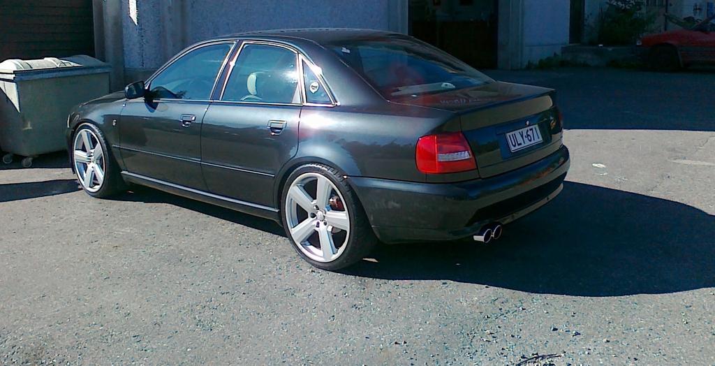

                                      Laitetaampas vähän päivitystä tilanteeseen, kun muutama uus palikka tullut autoon.
                                      Cupra lippa puskurin alle, tosin S4 etu ja takapuskurit odottaisi kanssa laittoa.
                                      Facelift takavalot
                                      S4 helmat
                                      "jenkkiparkit"
                                      ym. pikku hiplausta

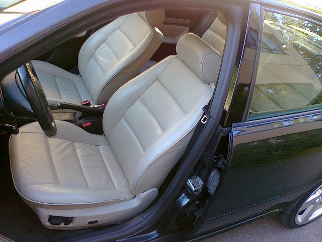

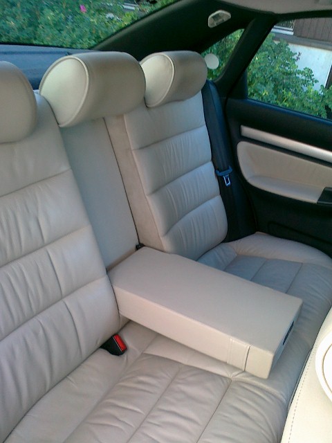

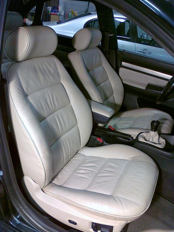

                                      Sisusta vaihtui vaaleaan sähkönahka versioon. Moni saattaa pitää hulluna kun sport penkit vaihdoin pois, mutta eihän tämä mikään urheiluauto olekkaan :)
                                      Vanteet myös vaihtui kuten edellisestä postauksesta voi lukea.

                                                Pikku päivitystä talvea vasten tännekkin.
                                                Autohan oli pitkään säätöä vaille, mutta nyt ollaan jo useampi viikko ajeltu porkkiksen softalla. Kulkupuoli ihan ok, ja bensaa kuluu :) Tarkemmin tekniikasta ekassa postauksessa.
                                                Talvivanteiksi tuli ostettua 8X17 ET27 RH:t 225/45 rengastuksella, ihan kivasti ainakin sopii oman silmään. Japelta hommasin vielä porkkelogot keskiöihin.
                                                Kuten kuvista saattaa myös huomata, keulakuuleri löyti keulalta paikan.

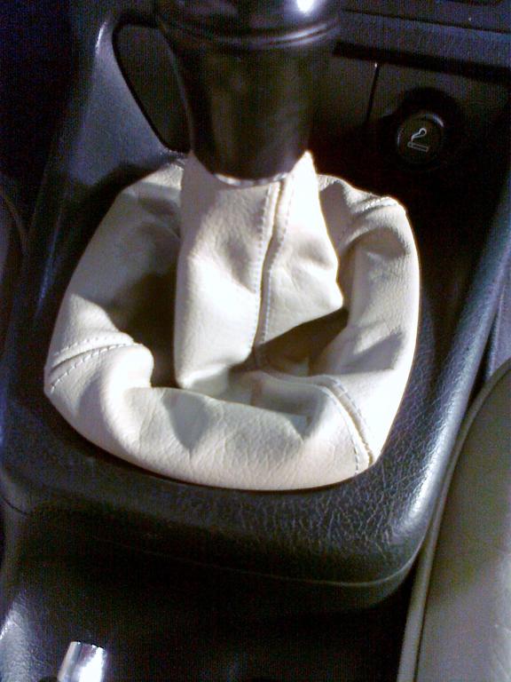

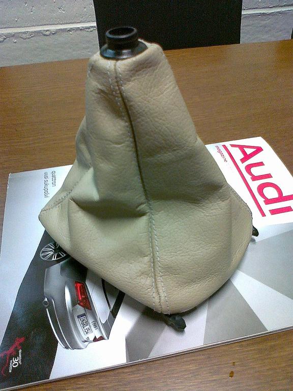

                                                Jimille (JS1984) lähetin lipareen nahkaa, ja hieno pussihan sieltä takasin tuli! Hintalaatusuhde kohdallaan.
