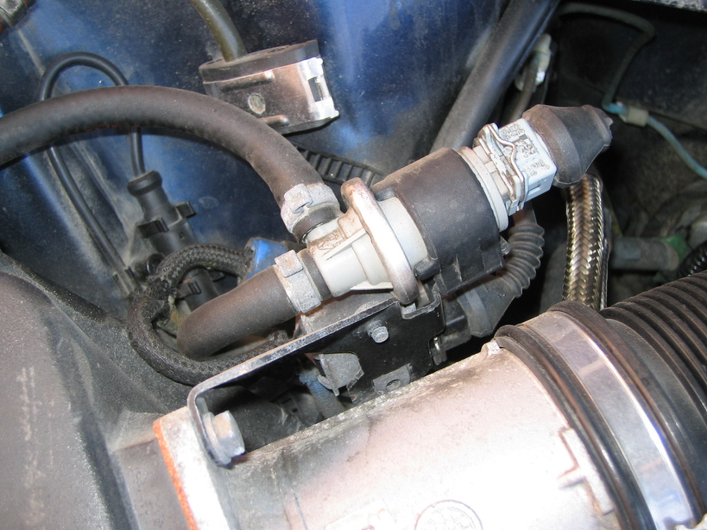

    Laitoin tuossa tehokkaammat H4-lamput, siinä huomasin että oikealla (siis matkustajan puolella) on joku "ylimääräinen" liitin, kolmenapainen/-pinninen (taisi olla harmaa) ja lukitussokilla varustettu. Se oli siis siellä samassa tilassa kuin ajovalot, eli saman peitemuovin takana. En huomannut liittimelle vastakappaletta, nopea vilkaisu..
    Kysymys kuuluu: "Mikähän liitin tuo mahtaa olla? Onko ylimääräinen vai kuuluisiko olla kiinni jossakin? Pesurin johtoja? (mulla ei oo pesuria valoille)
    Tuossa joku päivä kuulostelin kun joku nakuttaa konehuoneessa, nakutuksen lähteeksi paljastui kuvassa(alla) näkyvä anturi vai mikä lienee. Siis mikä toi "käikäle" on ja se lienee hajoomassa ku niin voimakkaasti nakuttelee, tuntee sormella ku laittaa ko. palikan päälle..
    On tuossa ilmanputsarilta tulevan putken vieressä, mut ei mun mielestä ollu siihen yhteydessä (jälleen nopea vilkaisu..)

      Kovin tuo näyttää ISV:ltä, eli tyhjäkäynnin tasausventtiilitä. Jos naksuu, vika ei välttämättä eli todennäköisesti ole siinä vaan sen ohjauksessa. Tämä siis oletuksella, että tuo ON ISV.
        Sanoisin että tuo on aktiivihiilisuodattimen venttiili (En tiedä onko tuo se virallinen nimi). Ne tapaa nakuttaa melkein aina jonkin verran.
          Mistäs toi ISV saa ohjauksen? Kyselen ihan omaa projektia varten, kun mulla tuntuu toi isv toimivan väärinpäin :D Tai ainakin kun käynnistää auton, heittää kierrokset heti 2000rpm, mut sit kun käyttää äkkiä virrat pois, niin kierrokset tippuu 600rpm.
            Kysy jakopää rempan hintaa lehmossa kruununtie 7 sijaitsevassa autokorjaamossa nimeltään tmi: Seppo Lamminsalo. Siellä erikoistuttu vag kulkineisiin.
              Joku moottorinohjaukseen tarkemmin perehtynyt osaisi varmaan sanoa paremmin, mutta itse elän käsityksessä, että ISV:a ohjataan ECUn toimesta erinäisten anturitietojen perusteella.
                Ecu sitä ohjaa ainakin lämpötila-anturin ja kääsuläpän mikrokytkimen tiedon mukaan. Saattoi olla joku kolmaskin tekijä mukana.

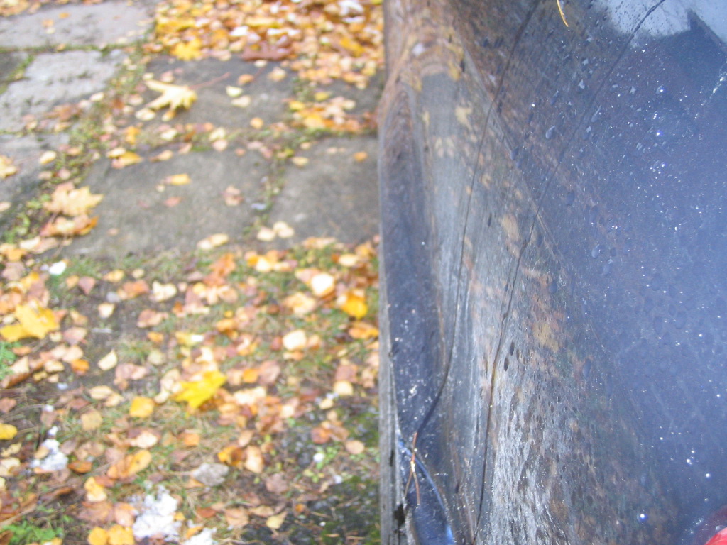

                  Oletko vielä saanu tehtyä mitään noille kupruaville listoille? Itselläkin meinaa coupessa nuo listat olla vähän mutkalla.
                    #69
                    Yleensä tilanne menetetty noiden listojen suhteen kun kupruaa, vain uutta tilalle korjaa tilanteen (jos saa).
                      Mikököhän aiheuttaa tuon kupruamisen? Ei kai se ruoste sitä mutkalle heitä?
                        Jotenkin ne vaan vanhemmiten vääntyy. Ensimmäinen ja viimeinen käynti harjakoneessa taivutti listan takaosan myös hienolle mutkalle. Jos en väärin muista niin Tepolta sai oven listat 160 eurolla.
                          Morjens, joo ei kai noille listoille oo muuta tehtävissä ku uusia.

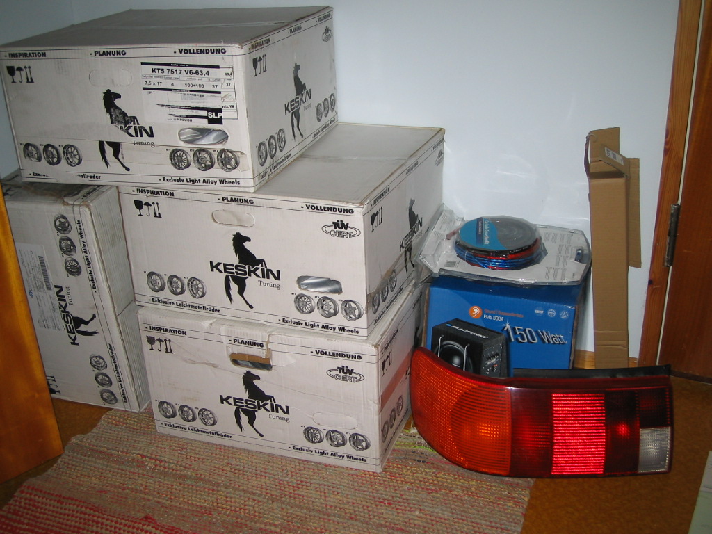

                                    Liitteenä kuvassa tavarakasa joka kasvaa huoneessa, onneks ilmat lämpiää ja voi alkaa ulkona ropaamaan. Mopo vie edelleen tallin tilat.. vaikka ajokausi tuli aloitettua 3.4.! Koskaan aikaisemmin en ole aloittanut niin aikaisin.
                                    Niin joo, loppuun vielä pari kysymystä, onko noissa lukitusnupeissa ollu ledi tms. valo, näyttäs vain (sattu olemaan lukulasit päässä ku menin tuossa autoon ja huomasin jotakin sinä nupin pässä). Autossahan on siis hälyt ja keskuslukko (kauko-ohjain kadoksissa, saako niitä jostakin kautta? maahantuojalta, muualta? pitääkö luottaa johonkin jälkiasennus sarjaan?), samoin kuuluisiko hanskalokerossa olla valo, entäs noissa, ovissa olevissa, punaisissa "heijastimissa".
                                    Kiitokset jo etukäteen vastaajalle/-jille.

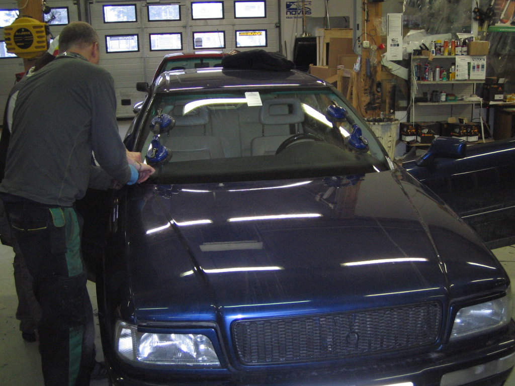

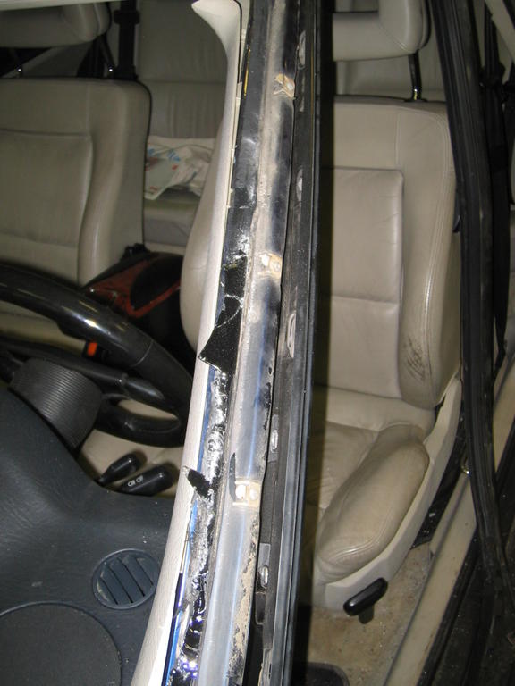

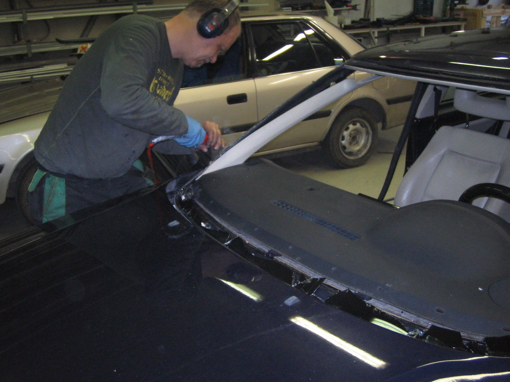

                                            Eilen "heitettiin" paikoilleen uusi tuulilasi. Siis niin sen olisi kuulemma pitänyt käydä, ei ollut niin helppoa. Olisko menny kolmisen tuntia ennekuin uusi lasi oli paikoillaan, ja siitä vielä pari tuntia ennen kuin pääsi ajoon.
                                            Voin kertoa että 17v paikoillaan ollut tuulilasi todellakaan halunnut lähteä paikaltaan. Lievää voimakkaampaa väkivaltaa jouduttiin käyttämään ennenkuin irtosi. Oli guntterit laiimanneet lasin muuten tosi hyvin ja tarkkaan koriin kiinni, voisi sanoa että tuulilasi oli osa koria. Alla muutama kuva operaatiosta. Multa saa neuvoja jos/kun homma tulee jollekulle ajankohtaiseksi. Siinä on muutamia juttuja, joita ei ehkä heti tule ajatelleeksi, tietty jos omistaa korjaamokäsikirjan sieltä ne löytyy.
                                            Että tällästä, ehkä tässä on muutaki tapahtunut, ei ny muista, pitänee palata asiaa jos tulee mieleen. Hommaa siis riittää, asetin ittelleni takarajan milloin stage 1 pitää(-isi) olla valmis, 15. päivä tätä kuuta. Ilkeää mennä uuden Joensuun Laakkosen Audi talon pippaloihin tjn. Nähdään....

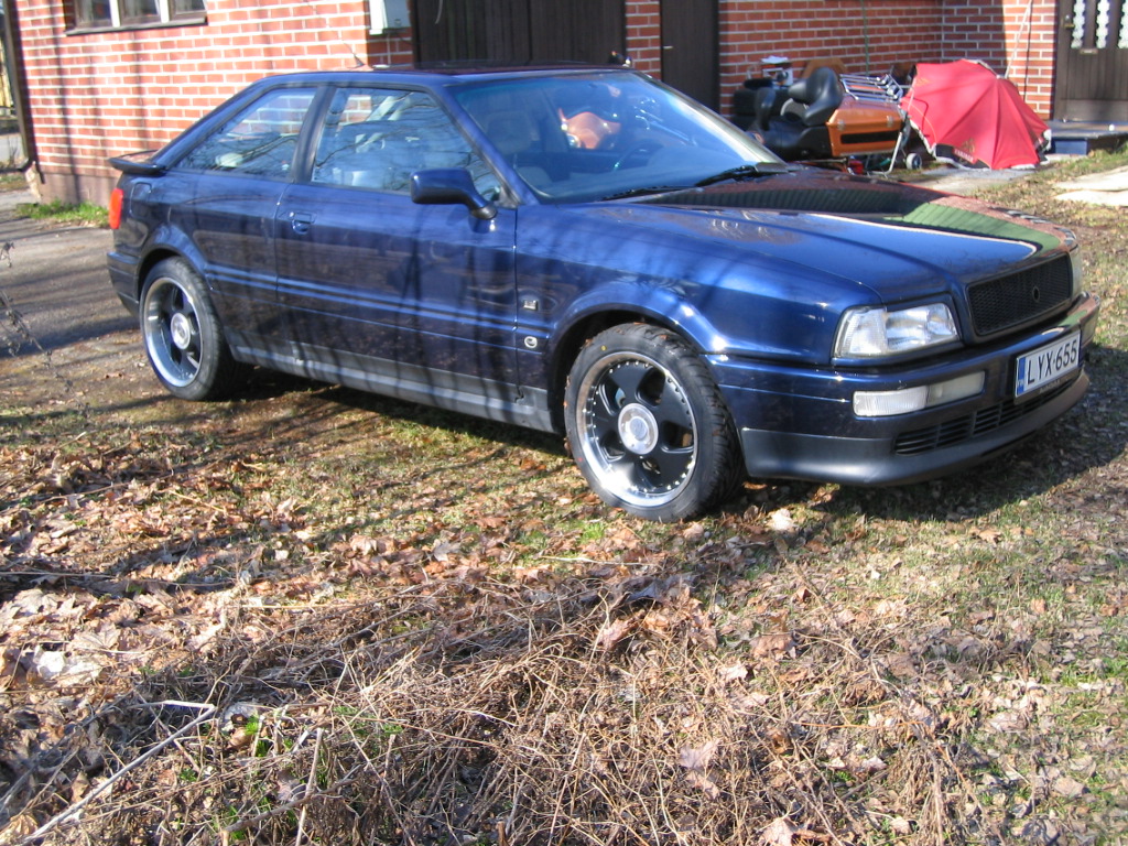

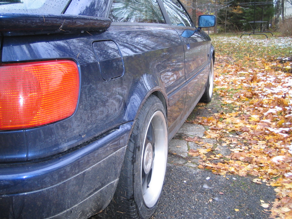

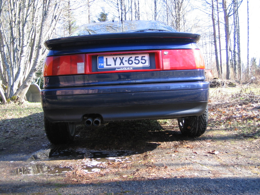

                                              Tuollaset noista vanteista nyt siten tuli..kelvanneeko arvon raadille. Edessä 17" x 7,5"ja rengas 215/45, takana 17" x 9", rengas 235/45. ET lukuja en muista, laitan ku otan kumit seuraavan kerran irti (alusta sarjaa/jarruja laittaessa).
                                              Nopeasti huuhdeltu auto, kun ei pysty paremmin pesemään sen lasinvaihdon jälkeisen vuodon vuoksi.
                                              Korkeellehan tuo on, saa näkee laskeeko yhtään, 40 laskeva sarja tulossa. Tietty mun tuurilla nousee vielä ylemmäs..
                                              Siinäpä ne on mun kulkineet samassa kuvassa.

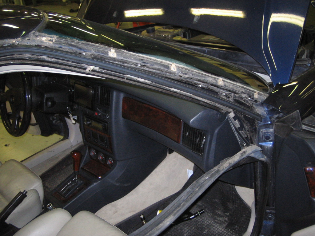

                                                  Eihän tää taas niin helppoa ollutkaan...
                                                  eli ihan normaalia mulle. Kun alan tekee jotaki, nii sit pitää tehä se kunnolla.

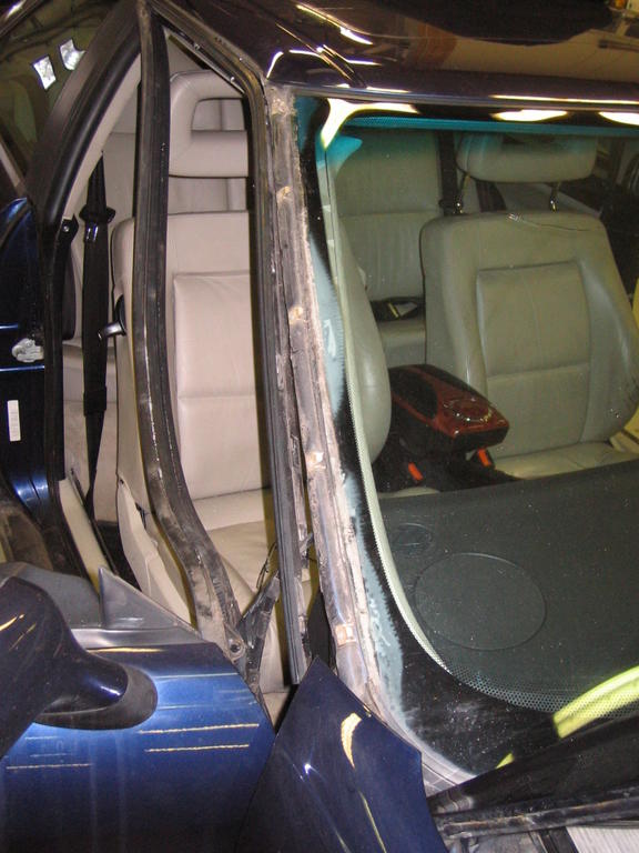

                                                  Tälläkertaa se tarkoittaa sitä, että lasinvaihdosta johtunut vesivahinko johti siihen että aloin tutkia tarkemmin mattojen alustaa.
                                                  Kuskin puolella on asustanut vettä pidemmän aikaa, mistä sinne tullut, en tiedä. Tällä hetkellä ei ainakaan vuoda mistään.
                                                  Kävin läpi kaikki läpimenot, laitoin lisätiivistystä ja lasiliike teki omat kuvionsa.
                                                  Menee kuitenkin kaikki eristysmatot uusiksi kuskin puolelta, samoin pitää vetää massa entisen tilalle(sisäpuolelle). Matto pesuun ja sit on se osa hoidettu.
                                                  Noita läpivetojen tarkistamista otin kojelaudan irti, no samalla tuli kateltuu muutenkin kaikkea mitä se taakseen kätkee.
                                                  Löysin ainakin yhden väärin kootun ilmastointi-/lämppärikanavan, korjasin sen.
                                                  Kyselin viiksien irroituksesta toisaalla, ja sain sieltä vinkin vaihtaa lämppärin kenno samalla ku kojari irti. Kenno on ostettu, vanhaa en oo saanu vielä irti, klipsejä oon kyllä irroitellu, mutta muualla olleissa ohjeissa mainittuja moottoritilan puolella olevia kiinnityksiä en ole löytänyt. Onko Coupessa myös ne, vai onko sydeemi erilainen V6/2.8 koneisissa, ilmastoinnilla varustetuissa?
                                                  Täytyykin toivoa että siinä vanhassa kennossa on vuoto, sillä jostakin systeemi vuotaa, sen verran saatiin selville nopealla tarkistuksella ilmastointihuollossa pyörähtämällä. Ei tarttis alkaa muuta ostamaan ja vaihtamaan..turha luulo mun tuurilla.

                                                              Meitä olin kaksi tekemässä, korjaamon työvälineillä, ja hommaan meni kyllä reippaasti enemmän kuin 4h. OK, tehtiin samalla myös muita hommia (jarrut, alustan osat), mutta jo pelkkä alustan vaihto vie aikaa. Ei kannata ajatella, että omassa tallissa vaihtaa illan aikana..oman tallin välineillä (jos ei puhuta työväline hifistelijöistä, joilla on kaikki mahdolliset..) voi onnistua viikonlopun aikana, ehkä. Edelläkirjoitettu EI ole raamatun tms. sanaa, ihan vaa omaa ajatusta asian tiimoilta.

                                                              Takakontissa on nyt aktiivisubbari (Blaukkari) ja etukaiuttimet vaihdoin myös (Rainbow), hyvin soi. Voi olla että laitan vielä, täydennykseksi, keskikaiuttimet toimintaan. Saa näkee.

                                                              Lupin varaosatoimittaja toimitti "kutistuvat" kylkilistat, kiitos siitä, eli en tuli vaihdettua. Täytyy sanoa, että kyllä voi pienellä hommalla muuttaa auton ilmettä positiivisempaan suuntaan.
                                                              Siitä olin myös yllättynyt, vaihtaessani listoja, ettei listojen alla ollut ruostetta! Kyllähän siellä kaikkea roskaa ja soraa oli, mutta ei ruostetta.
                                                              Homma olisi muutoin ollut hyvinkin helppo suorittaa, mutta joku aiemmista omistajista oli "suuressa viisaudessaan" yrittänyt liimata liustoja jollakin sikaliiman tyylisellä tai sikaliimalla kiinni!
                                                              Jos listat alkaa irvistää, ja olette myymässä autoa, ÄLKÄÄ laittako mitään sikaflexiä sinne väliin, on muuten erittäin työlästä saada listoja irti, jos näin on tehty. Ostakaa mieluummin uusi sarja listoja ja saatte senkin satsauksen takaisin parempana myyntihintana.
