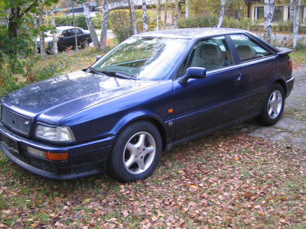

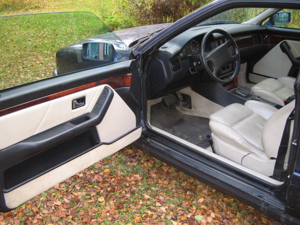

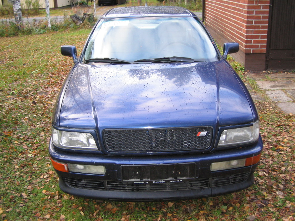

          Kuten kuvista, toivottavasti ilmenee, samoin katastusmies ihmetteli, että kone ei vuoda öljyä eikä muita nesteitä. Toivottavasti tuo MCPETE:n ennustus ei toteudu, ainakaan lähiaikoina.
          Kuvista, toivottavasti, käy ilmi auton tämän hetkinen kunto/puutteet/korjattavat kohteet. No sähkövikoja on hankala kuvata ja niitä tuntuu riittävän, valitettavasti.

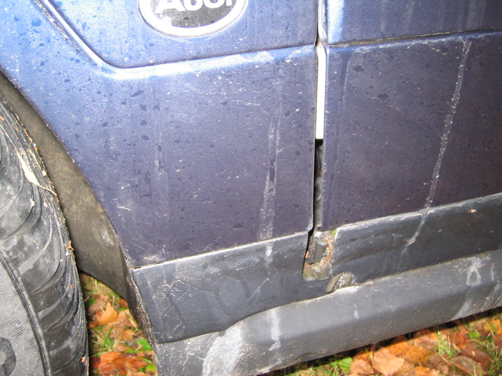

          Päällepäin suurimmat ongelmat lienee noi alalistojen alla olevat, vielä tutkimattomat, ruosteet. Varmaan siellä sitä on, ku noi listat noin kupristelee. Tilanne todellisuudessa ei ole niin paha kuin miltä tuo kuva kuskinpuolen ala/etuosan kuva antaa ymmärtää, itteki säikähdin ku kuvan ruudulla näin.. piti oikein käydä tarkistamassa tilanne ulkona.

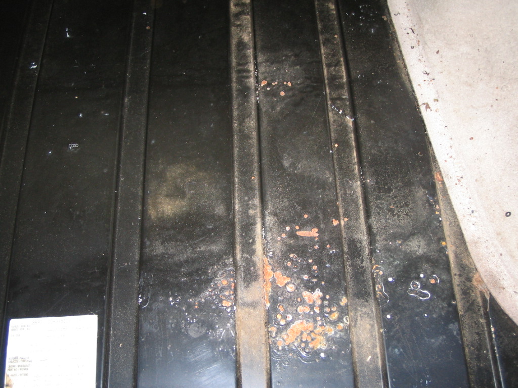

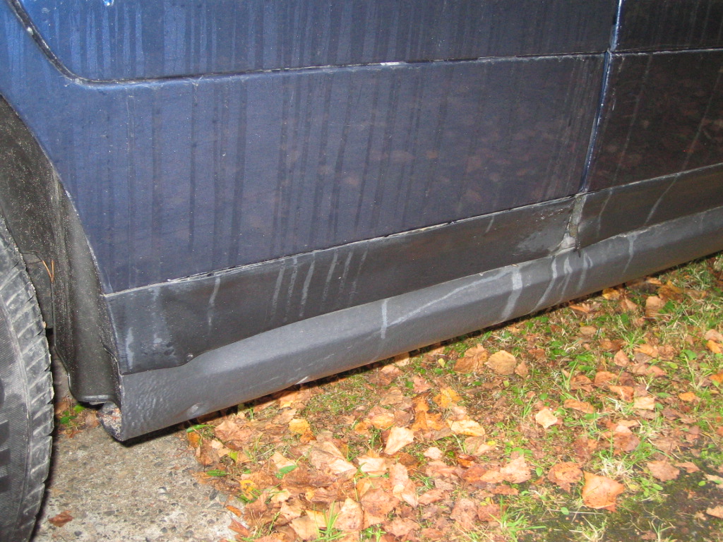

          Samoin takaluukusta löytyi ruostetta ja varapyörä koteloon tuntuu tulevan kosteutta. Tuleeko vesi sisään luukun tiivisteistä vai onko esim. kattoluukun poistoletku mahdollinen? Muistelen nähneeni et poistoletkuja olis suunnattu sekä eteen että taakse?

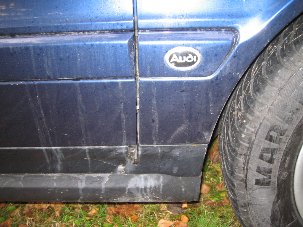

          Kori on muuten ihan hyvässä kunnossa, molemmissa ovissa ja toisessa takalokarissa on pienet painaumat, ei pitäisi olla iso homma oikoa.
          Kai autoon jossakin vaiheessa uusi maalikin tulee..

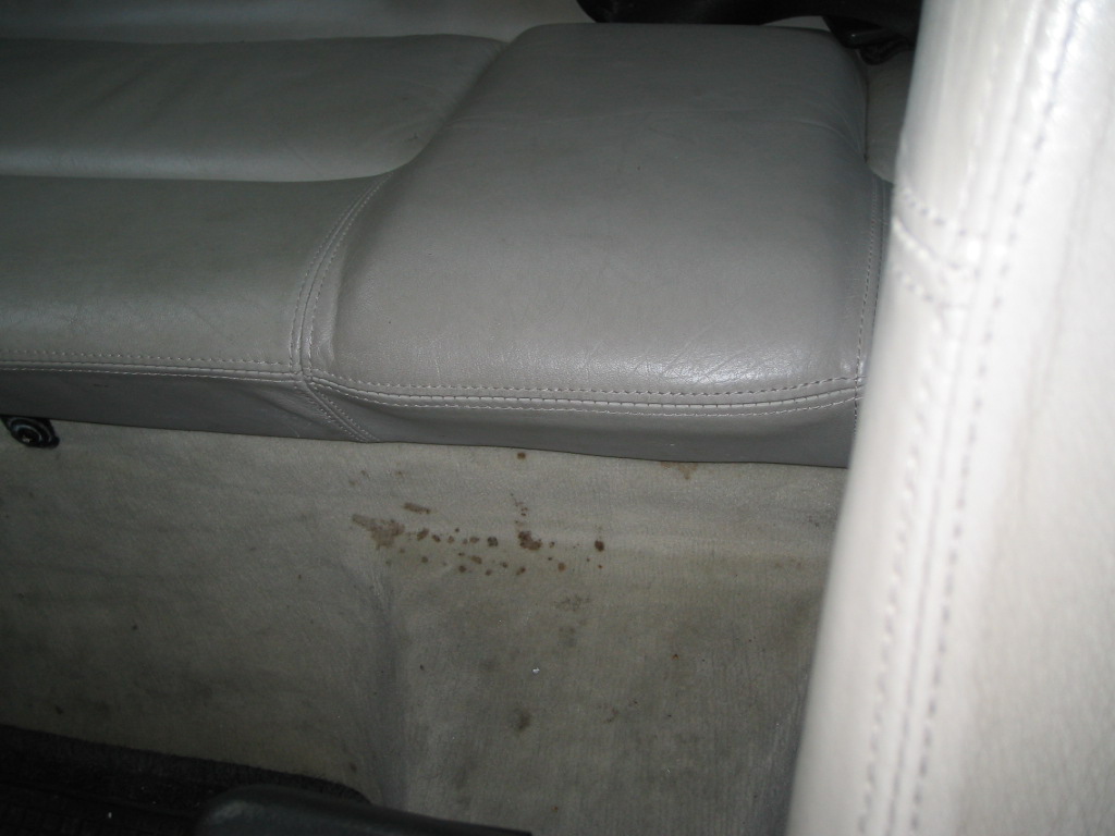

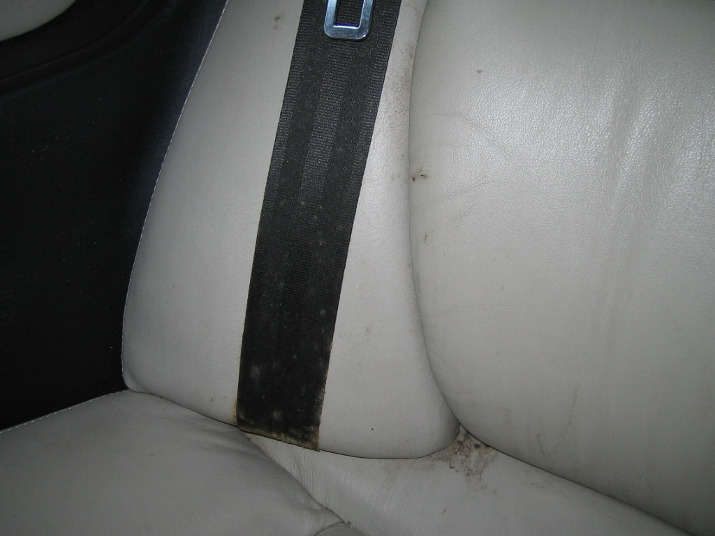

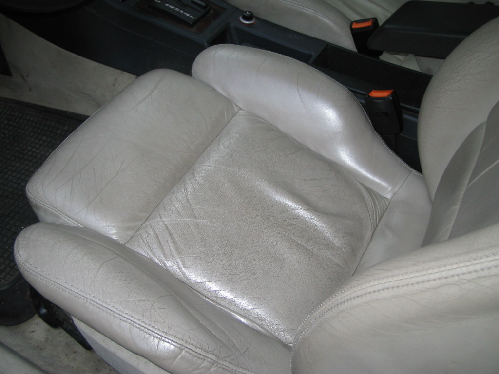

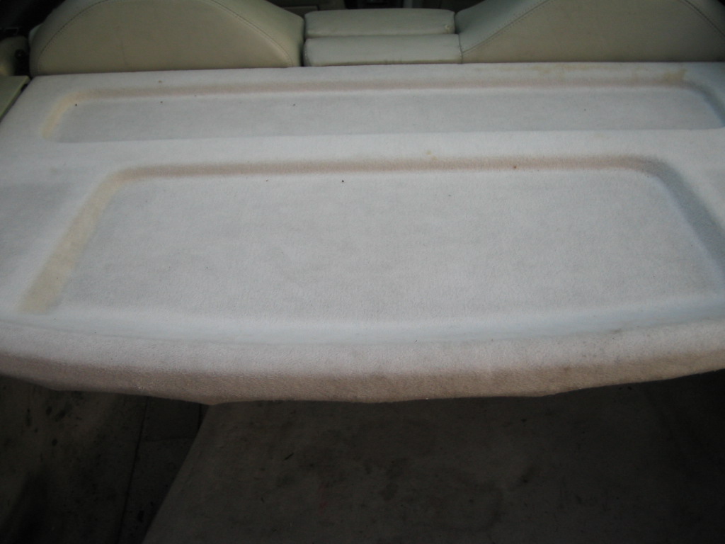

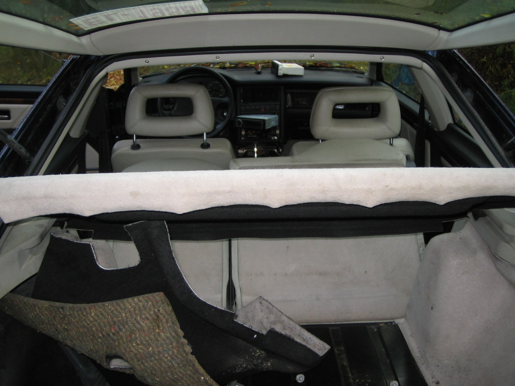

          Sisusta on matkan varrella(reilu 307tkm ajettu) hieman kärsinyt, onneksi penkit on säilyttäneet ryhtinsä ja vaativat vain puhdistuksen ja hoitoainetta pintaan. Samoin muut nahkaverhoilut. Onko kellään kokemusta tuosta AutoGlym' in aineesta(kuva alla), ostinko turhaan vai onko hyvä aine? Hoitoainetta ei Motonetissä viimeks käydessä ollu.
          Mikä olis paras keino saada tuo vaalea sisusta taas puhtaaksi? Irroittaa ja käyttää juuriharjaa mäntysuopaa ja painepesuria? Tuo on se mikä mulle tuli mieleen, vai onko olemassa ainetta/-ita joilla sais putsattua ilman irrottelua? Puhun siis matosta, takahyllystä ja takakontin sisustuksesta.
          Myynnissä (purkuautoista) on esim. mattoa vain tummana, jotenkin tuntuu, et menee liian tikkutäkiksi jos laittaa tumman/mustan maton. Takakontissa sellainen tietysti menisi.

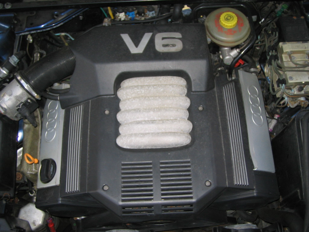

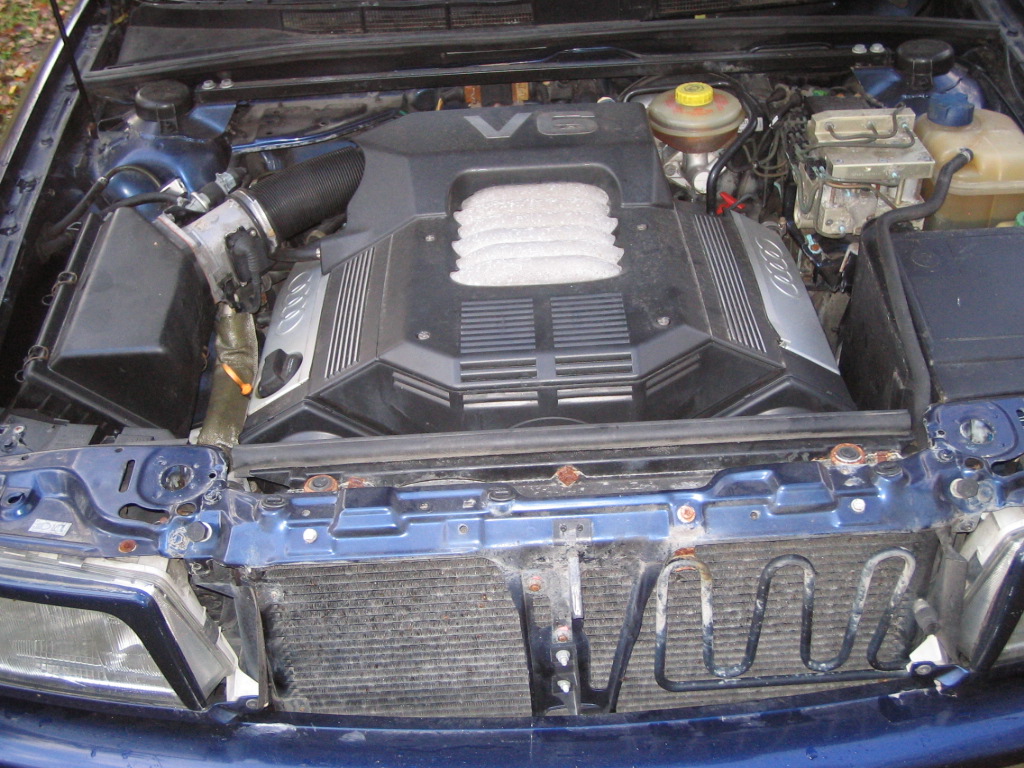

          Konehuone on noin päällisin puolin, tuon ikäiseksi autoksi, hyvässä kunnossa. Jokunen heppakin on vielä "tallissa". Täytynee kuitenkin ottaa ja ajattaa Forte läpi koneesta ja samoin laatikko taytyy putsailla, ja vaihtaa öljyt ja suodattimet.

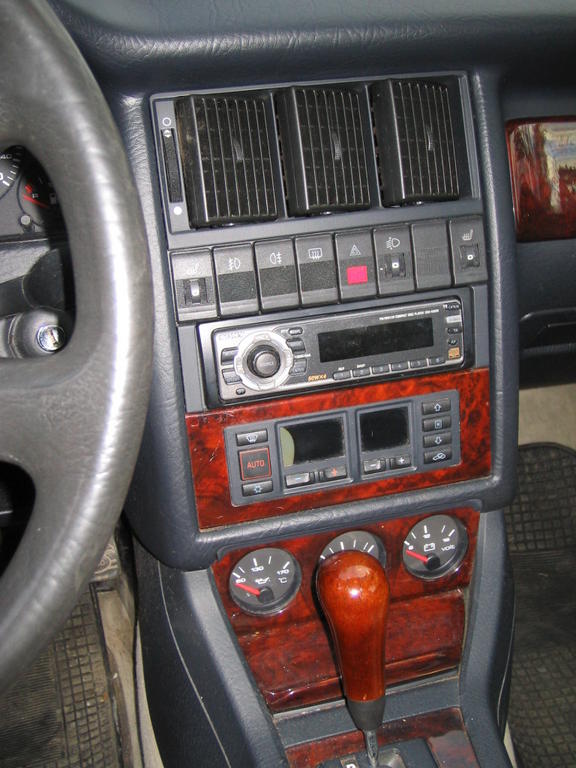

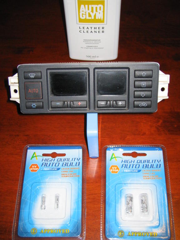

                  Keskikonsolin otin tänään auki, vaihtelin pimeitä lamppuja, sain ilmastoinnin toimimaan ja stereot soimaan (vaikka oli kyllä melkoinen "sätös" tehty, varmaanki tuossa on ollu tehtaalla asennettu soitin ja se on myöhemmin vaihdettu jaappaanialaiseen..)
                  Ei muuten sattus kellään olemaan tuohon sopivaa soitinta, lienee ollu joku blaukkarin malli, voisin vaikka vaihtaa Porchen vm. -84 alkuperäiseen soittimeen..

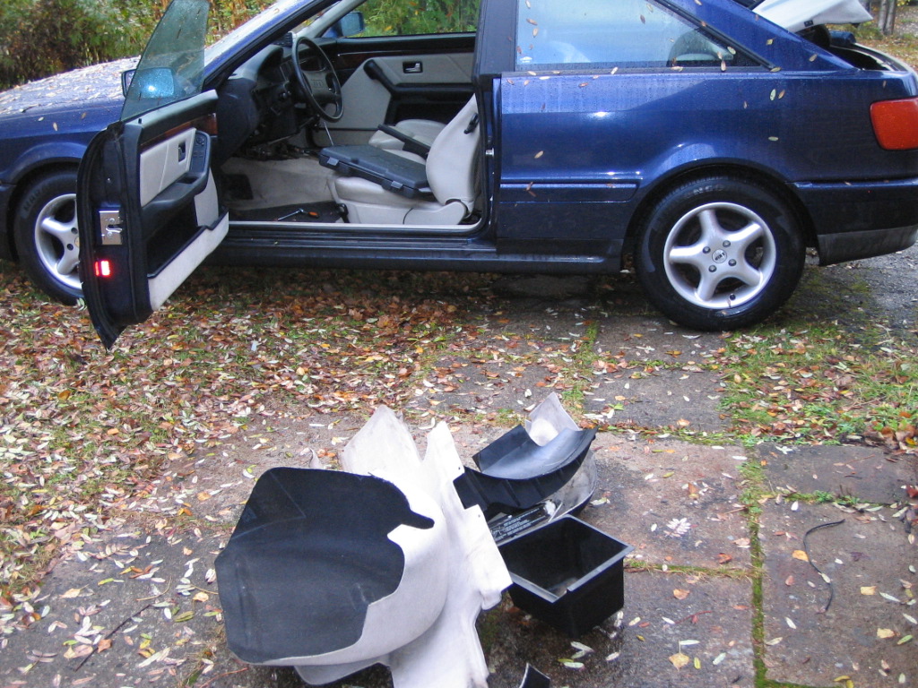

                            Sisustusta irrottelin kontista ja jatkoin sähköjen metsästystä, kyllä tää on niin erilaista pyörän laittamiseen. Tässä on hirveesti liikkuvia osia ja tosiaanki tuota sähköpiuhaa lienee kilometri tolkulla.
                            Sellainen juttu tuli tuossa esille, että matkustajan penkin selkänojan kaatomekanismi ei toimi. Onko korjattavissa, tuli pimee en ehtiny tutkimaan, jos on, niin kuinka? Ei oo silleen välii, ku ei sinne takapenkille mahdu kuitenkaan istumaan, mut jos joskus tarvii laittaa jotaki kantamusta sinne nii helpottas.

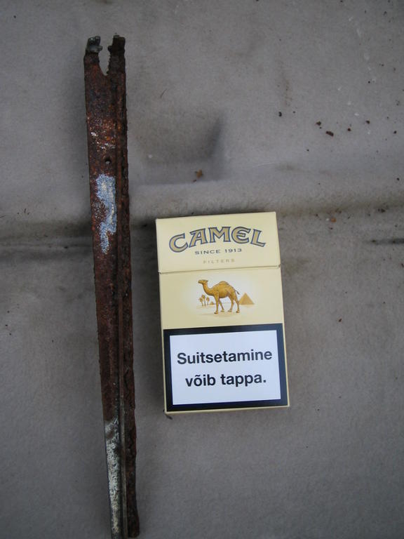

                            Tietääkö muuten kukaan mikä on tuo ruosteinen "työkalu", löytyi takakontista tunkin vierestä. Itte arvelin, et saattas olla verhoilun purkamiseen tarkoitettu??
                              Näyttäisi olevan samanväriset penkit kuin mulla.

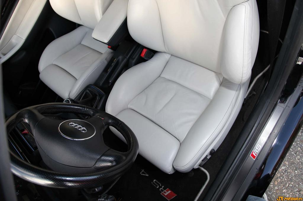

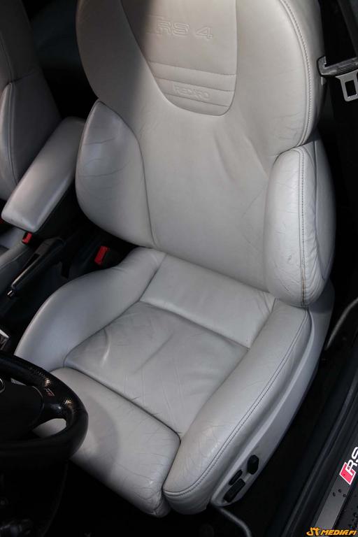

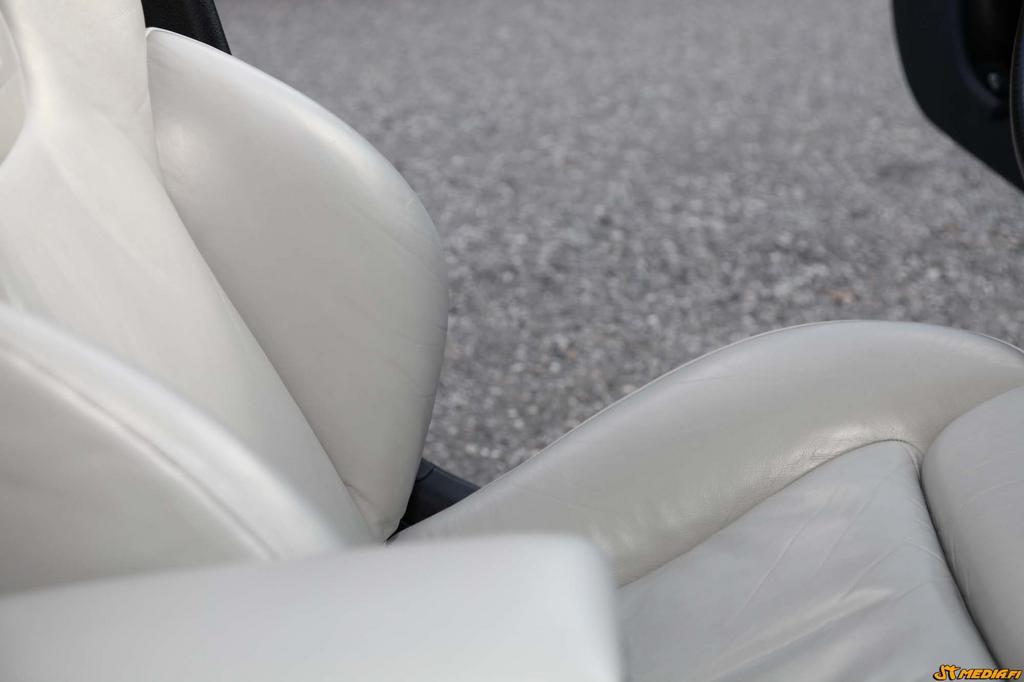

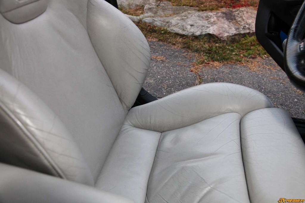

                              Omat etupenkit fiksasin juuri Leathermasterin nahanhoitosarjalla. Tätä varten piti lähettää pieni pala nahkaa väripigmentointia varten kyseiselle firmalle.
                              Minulla on tuota ainetta vielä jemmassa. Voisin mahdollisesti myydä sullekin satsin, jos et saa toivottua tulosta jo hankkimillasi aineilla.
                              Ohessa pari kuvaa omista penkeistä ennen ja jälkeen puhdistuksen & värjäyksen.
                                Luultavasti kahvalle menevä(t) vaijeri(t) poikki. Ei paha rasti ehjätä. Helpoin, kun irroittaa selkänojan ja aukoo verhoilut alareunasta. Sieltä kautta pystyy pujottelemaan uudet vaijerit. Minulla saattaa olla muutama valokuvakin hommasta, yritän muistaa etsiä jossain välissä.

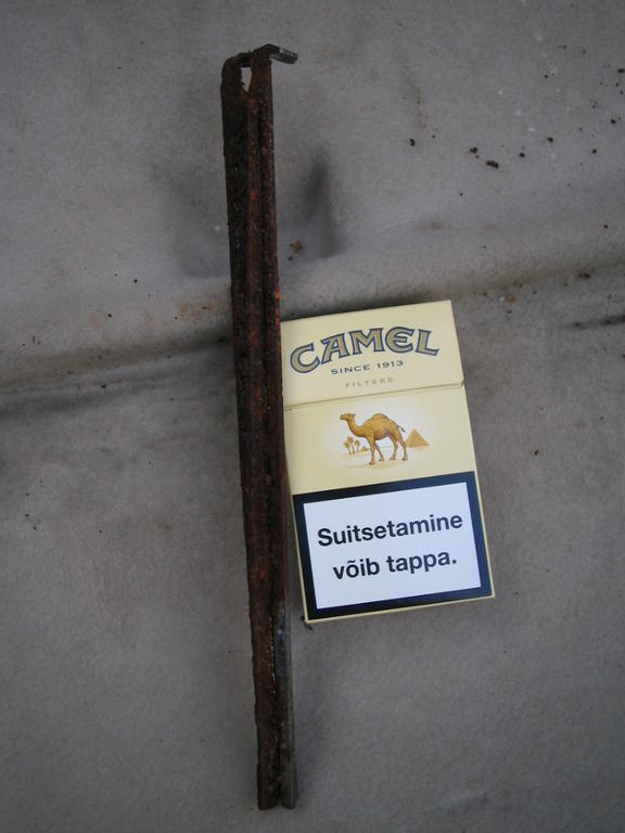

                                Samannäköinen työkalu tuli alkuperäisten eturoiskelääpien mukana. En kyllä tarvinnut mihinkään, kun läpät asentelin.

                                  Toiseks, mikä on toi keltainen liitin, sille ei ollu mittaristossa paikkaa? Mitä siihen vois liittää? Sorry, vähän huono kuva.

                                    Ylimääräinen liitin olis ajotietskarille?
                                      Tai lämpömittarille?
                                        Muistaakseni ainakin C4 mittariston takana on keltainen liitin juurikin ulkolämpömittaria varten.
                                          Keltainen on ulkolämpönäytölle, musta on automaatin vaihdenäytölle. Tulevat fyysisesti samaan paikkaan, joten automaatissa ei ole ulkolämpönäyttöä...
                                          Penkin sisällä luultavasti vaijerikuoren pidin vaan vähän taipunut jos hanikassa on kuitenkin selvä vastus eikä ole ihan hervoton. Takapaneeli penkistä irti ja käsikopelolla vaijeria pitkin ylös ja pellin taivuttelua. Helppo homma.

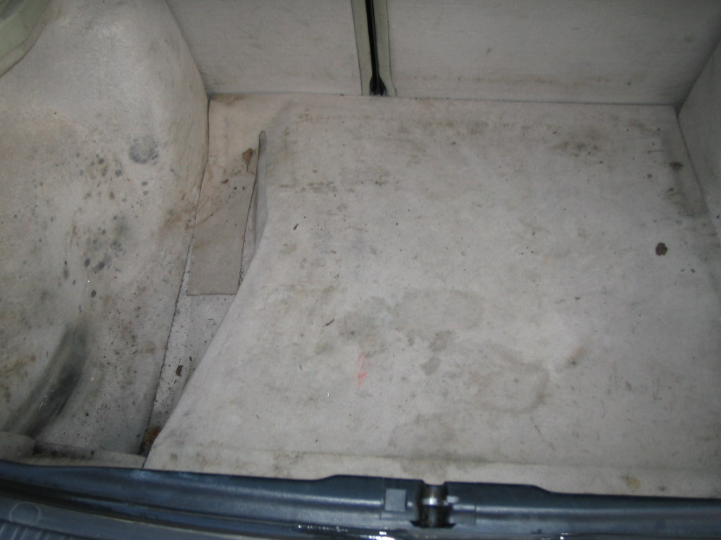

                                          Aika rajusti ollut vettä ja kosteutta tuossa autossa sisällä, kun hometta ja ruostetta noin paljon kontissa.
                                            Jaa paljon ruostetta??
                                            Niin Porkkis, sanoit et paljon, mä kun ajattelin, et vähän ikäisekseen, siis ruostetta. No enpä oo aikaisemmin tällästä "avannu" joten nyt tiedän. Niin ja auto oli seisonut toista vuotta ulkokatoksessa, ennen kuin kävin sen sieltä "pelastamassa".
                                            Juu kyllä siellä kosteutta on ollu, siksi kyselinkin tuon "muovikäikäleen" irroitusta, jo sen alla olis joku poistoreikä, jonka avamaalla vesi menis ulos eikä konttiin. Näyttää nimittäin, et vesi tulee sisälle tuolta vasemmalta puolelta. On se vedenpoistoreikä siellä vararenkaan kotelossa hieman väärässä kohtaa, ei oo alimmaisessa kohdassa, joten aina jää vähän vettä pohjalle lillumaan.

                                              Takavalot irti ja uudet tiivisteet (butyylinauhaa) niin alkaa olemaan kuivempaa. Ihan tyypillinen paikka coupessa.
                                              Varmaan takavalojen sähkökiskot myös kauniissa kunnossa...
                                              Tosiaan tuo kynnys pois, keskipaneeli pois ja takavalot pois (6kpl M5 per valo).

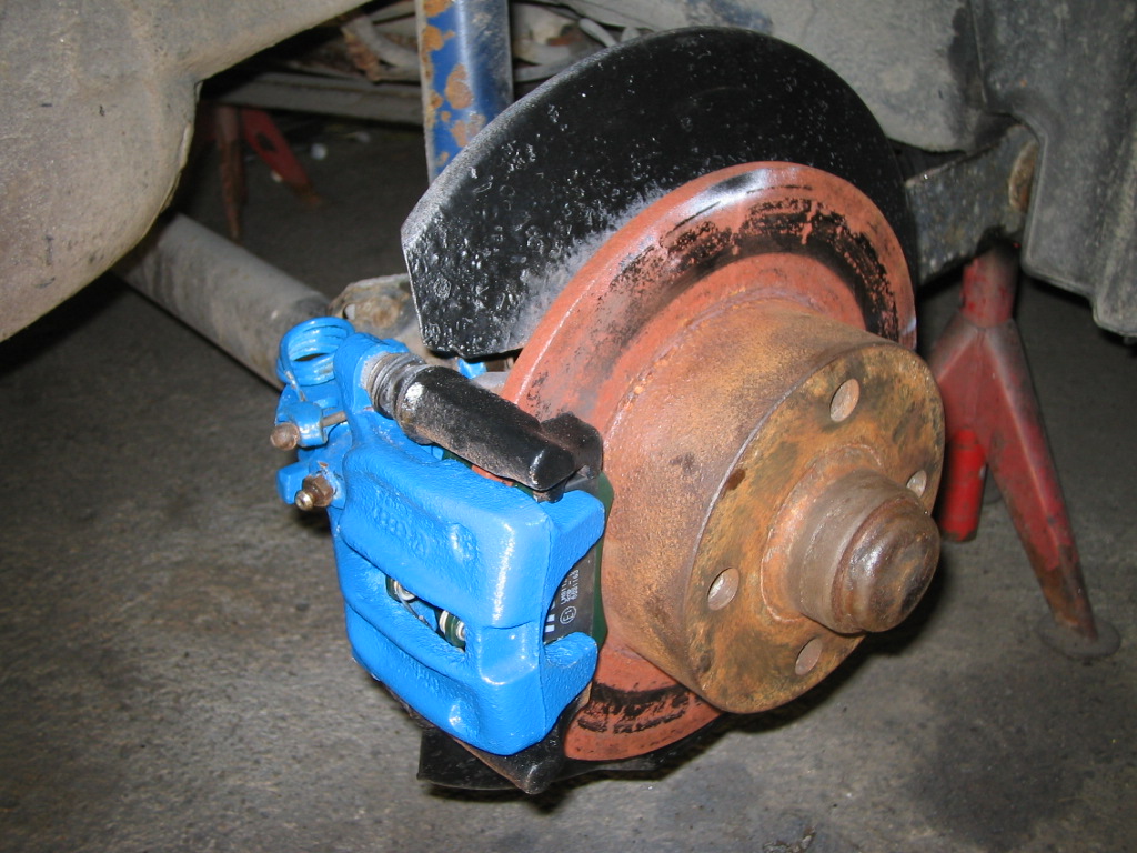

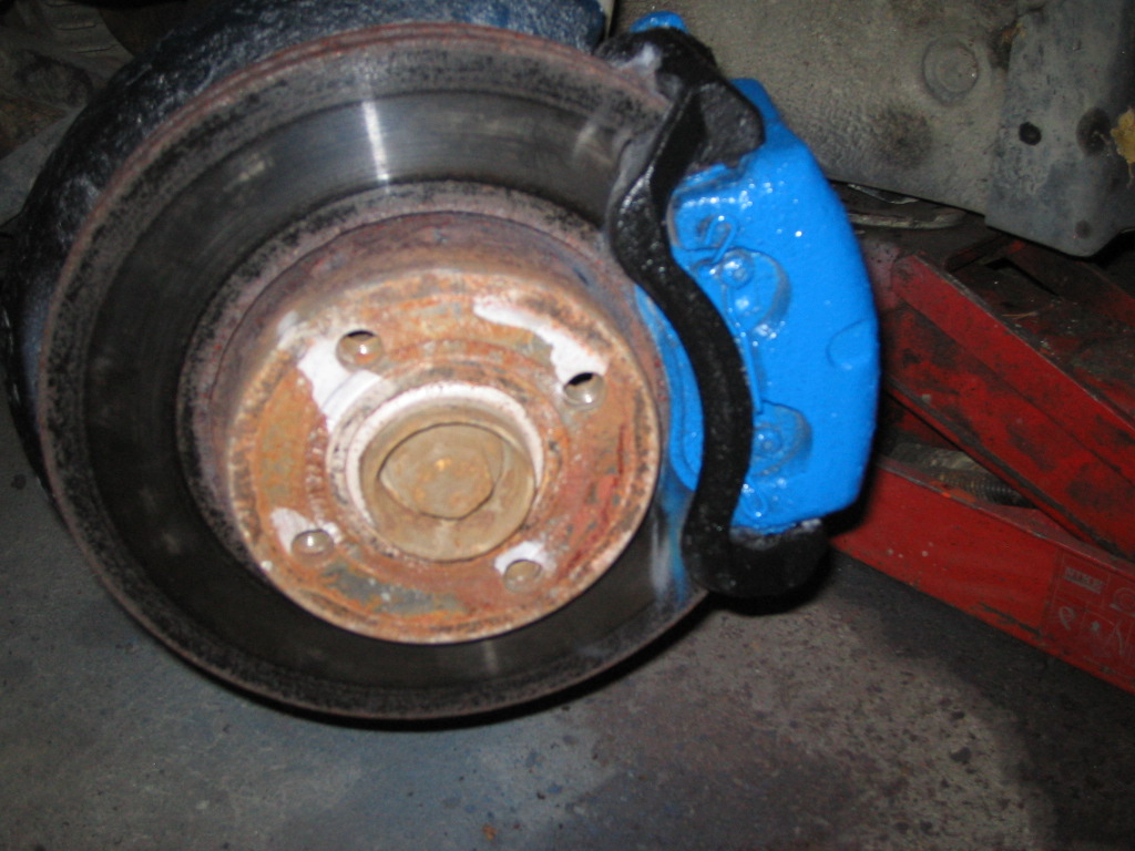

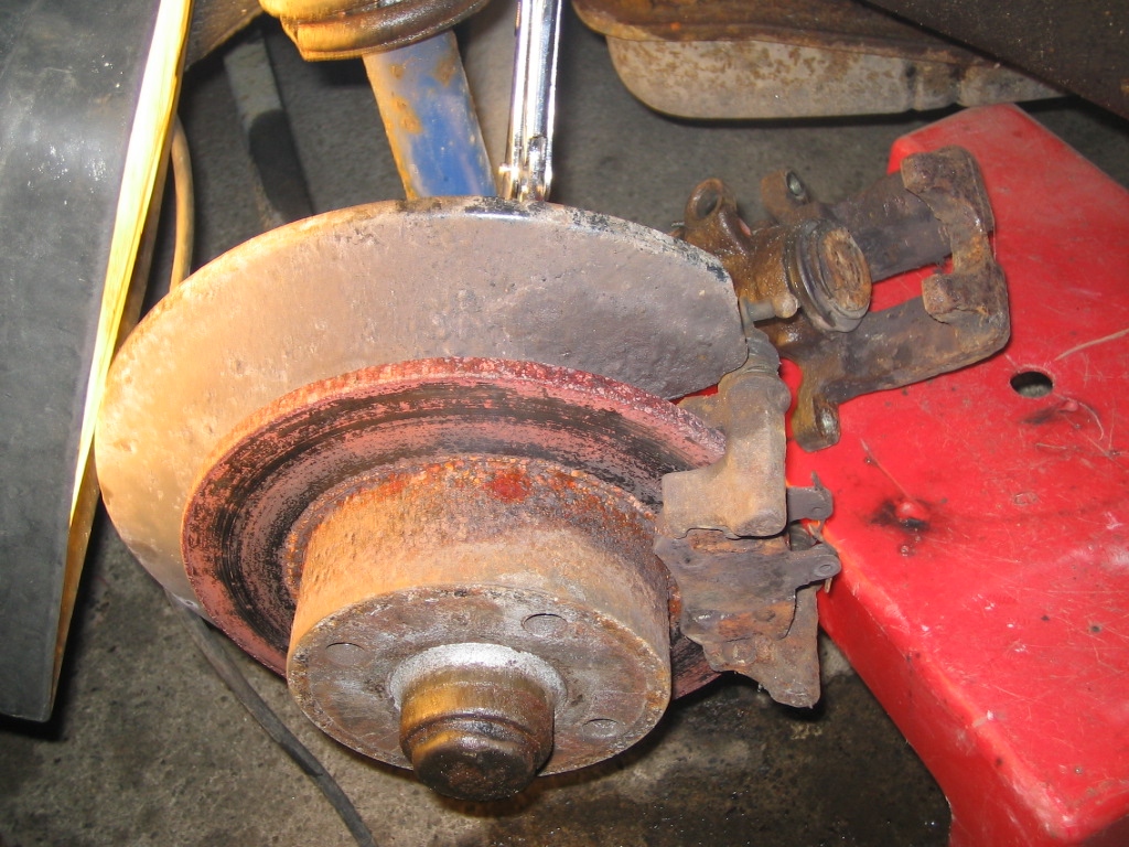

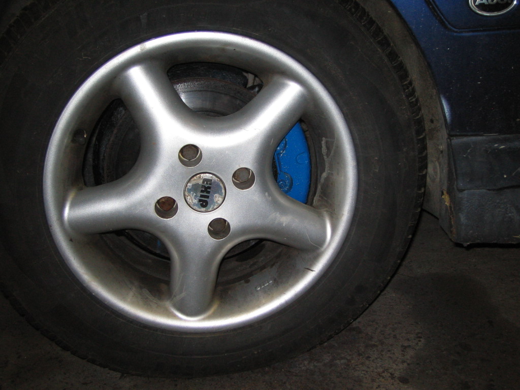

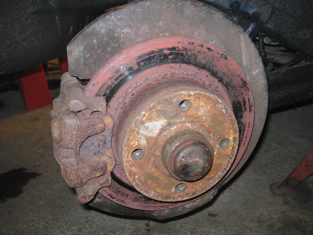

                                                    No niin, tänään meni sit "uudet" jarrusatulat paikalleen.
                                                    Täytyy kyl sanoo, ettei oo ihme jos ei takajarrut ja kässäri toiminu, vilkasepa kuvia, toisesta yritin hakata mäntää sisälle, meni mut todellakin lyömällä ja vähän kerrallaan. Toista ei viittiny edes yrittää, oli vielä huonompi..
                                                    Vetäsin samalla myös etujarruihin väriä pintaan.

                                                    Ai niin, mikähän mahtaisi olla se letku kun löysin tänään konehuoneesta, tiedän ilman kuvaa on (lähes) mahdotonta edes arvailla, mutta kuitenkin. Siis letku(kirkas) on vas. puolella, läpivienti etulokarin sisältä, muistaakseni ohjaustehostimen säiliön etupuolelta ja lähtee menemään kohti ohjaamoa, siellä piilossa. Letkun päästä näkee selvästi, että se on ollut jossakin liittimessä, mutta en vain löytänyt yhtään tyhjää joihin letku olisi yltänyt. Laitan ko. letkusta kuvan, ku saan sen otettuu, selventää varmaan tätä sepustusta.
                                                      Takasatuloiden mäntiä pitää pyörittää samalla kun painaa jotta menevät sisälle.
                                                        Kannattaa käyttää jarruja runsaasti ennen katsastukseen vientiä, levyt sen verran ruosteessa, että menee hetki ennen kun puhdistuu.
                                                          Varmaan kannattas ny pemottaa se satula jota tulit paasanneeks. Jos nuon runsaasti voimaa käytit ni todennäkösesti jotaki on pärähtäny satulan sisältä.

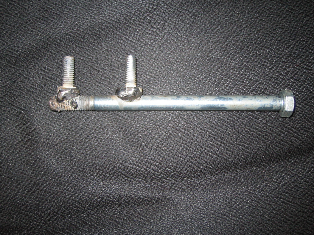

                                                            Kuva "hitech" työkalusta lisätty
                                                            Juu siis, vanhat satulat avaan jossakin vaiheessa ja katon saako niistä enää mitään toimivaa. (korjausssarjan avulla) En siiis laittanut niitä takaisin paikalleen.
                                                            Juu kyllä tässä tulee ajeltuu ja "aseteltuu" takajarruja ennen kuin vien näytyille. Jo senkin vuoksi, kun olen ajatellut samalla saada uudet kesärenkaat/vanteet otteelle, tässä on vielä pari viikkoa aikaa odotella. Saattaa kyllä käydä niin, ettei vanteet ennätä tulla, noita 4x108 jaollisia ku ei oo hirveesti tarjolla. Mullekin on tilauksessa tehtaalta erikseen vanteet(ilmoittivat, että tekevät tilauksesta tuolla jaolla, toimitusaika epämääräinen).
                                                            Teppo, kyl me luettiin asennusohjeita ja toimittiin sen mukaan, eli kiertoa ja sitä mukaa sisään. Tehtiin/hitsattiin "hitech" erikoistyökalu jolla saatiin helpommin pyöriteltyy. Otan kuvan ku meen tallille huomenna, tänään välipäivä, pesurin pumppu ei tullu, tulee huomenna.
