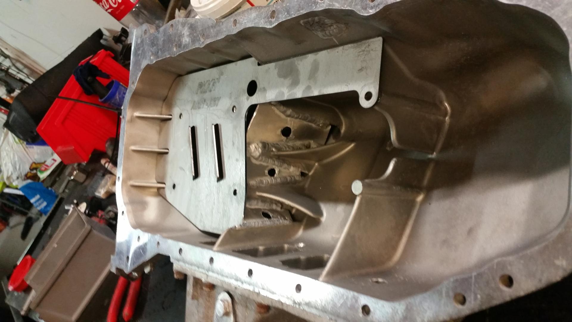

        Niin se koitti tämäkin päivä vaikka välillä tuntui että tuskin koskaan tulee. Kävin tänään hakemassa tuoreen leiman paperiin. Tuon näkönen rytäys siitä nyt tuli, pitää (pitääpitääjoojoo) vielä räjäyttää johtosarja ja pätkiä se siistiksi. Ja jonkinlainen huohotus systeemi väsätä myös. Ahvenistolla käydessä kävi ilmi että öljynpaineet laskevat jarrutuksessa ja vasempaan käännyttäessä. Eli ilmeisesti pitäisi siirtyä öljypohjaan missä on jotain loiskelevyn tapaista. En tiedä kuinka vaarallista on loppupeleissä mutta vaivaamaan jäi. Paineet tippuvat johonkin 3.5 tasolle kun pumpulta loppuu öljy mitä imeä.

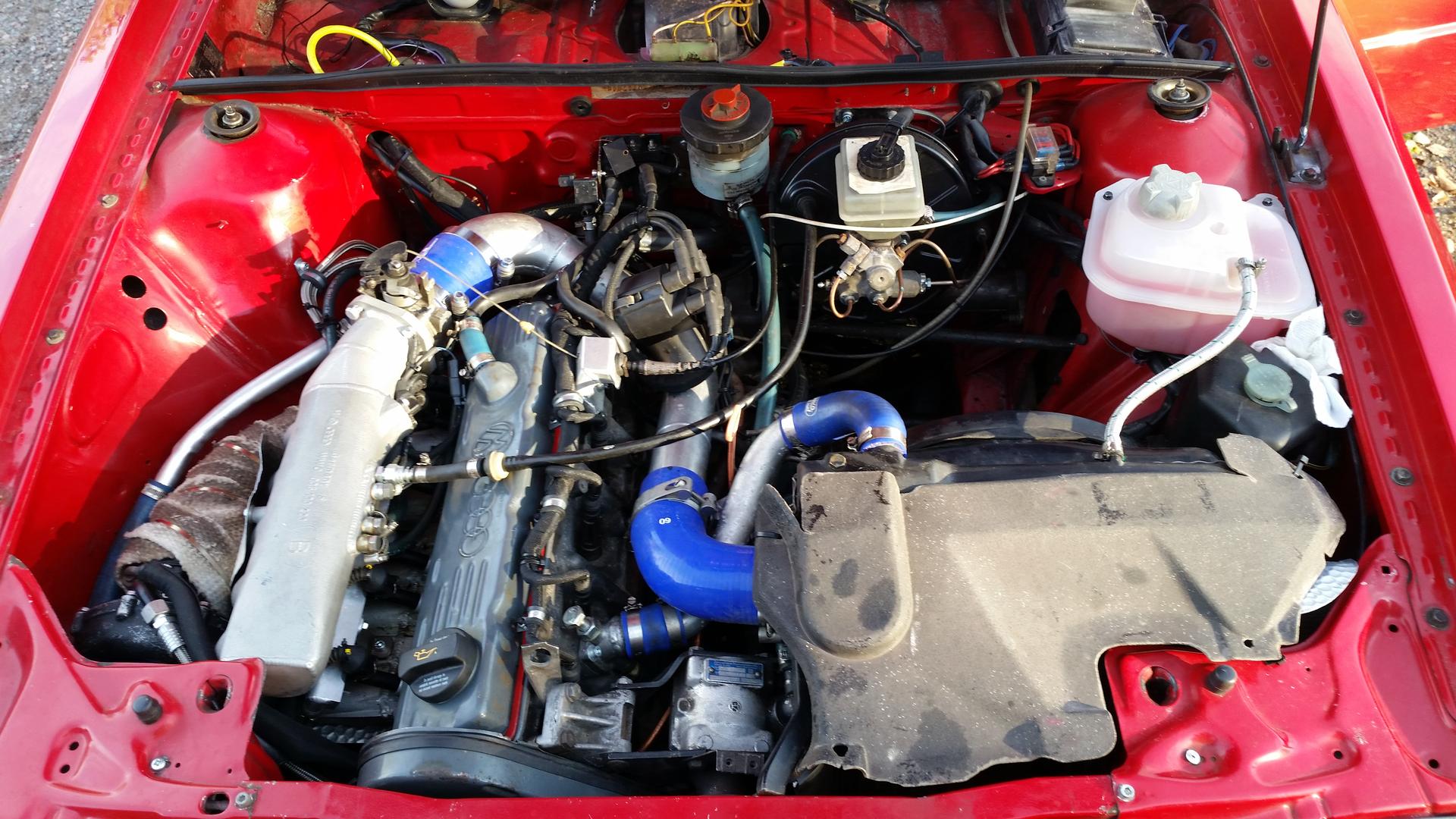

          Mitkä suuttimet ja mistä bensakisko?
            #95
            630 decat ja pensakisko tuli imusarjan kanssa samassa kaupassa. Suuttimet siis imusarjassa.

              Öp huolet jatkuu. Otin muutaman töpämaksi lähdön paikaltaan ja sain valon syttymään. Onko 20v öljypohja modit suoraan siirrettävissä 10v alakertaan? Eli 20v öljypohja ja pumpun imusihti.
              • #97
                Kyllä.

                  Talvi tullut ajeltua, jääradat oli mitä oli joten aika vähissä oli. Ennen kesäkautta sain ABY öljypohjan Thuppu:n pellillä paikoilleen, pohjaan oli valmiiksi jo hitsattu pystylevyjä joita vähän avasin että ei nyt ihan umpinaiseksi mene. Alastaron reissun perusteella toimi kuten pitääkin. Kostean kelin harjottelua tuli harjotettua ~170km ja jossain vaiheessa tuntui että nyt on jotain vialla, voimaa on enemmän kuin ennen. Vilkaisu mittariin näytti että 1.5bar sijaan neula pysähtyi 1.7 tienoille. Varikolla hieman ihmettelyä ja kun ei mitään varsinaista vikaa näyttänyt olevan niin ajamista jatkettiin loppureissu. Hiton hauskaa oli, kun kuski lähtee nollasta niin vauhdin kasvaminen tuntuu selvästi ja autoon tulee jonkinlaista luottoa jne :) Nangkangit vaihtui Syroneihin ja meno muuttui aikapaljon vakaammaksi. Jarrut on ehkä inan takapainoiset, yellowstuffien sijaan vois koittaa ihan normipaloja takana.
                  Kotona aloin selvitellä menikö hukkaportti vai N75, jälkimmäisen ohitus ja koeajolenkki niin mittari nousi jo 2bar tienoille. Kompuralla painetta portille ja suhina kuului, kalvo puhki. Nyt sitten toivotaan että kiinassa ovat kopioineet ton portin senverran hyvin että saa aidon Tialin pultata samoilla laipoilla kiinni. Oli ainoa kiinalainen palikka tässä, oppirahat jne...

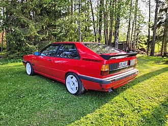

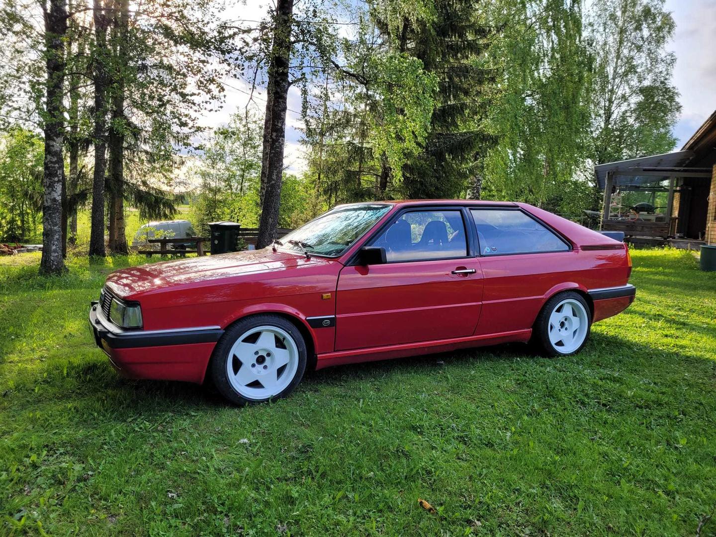

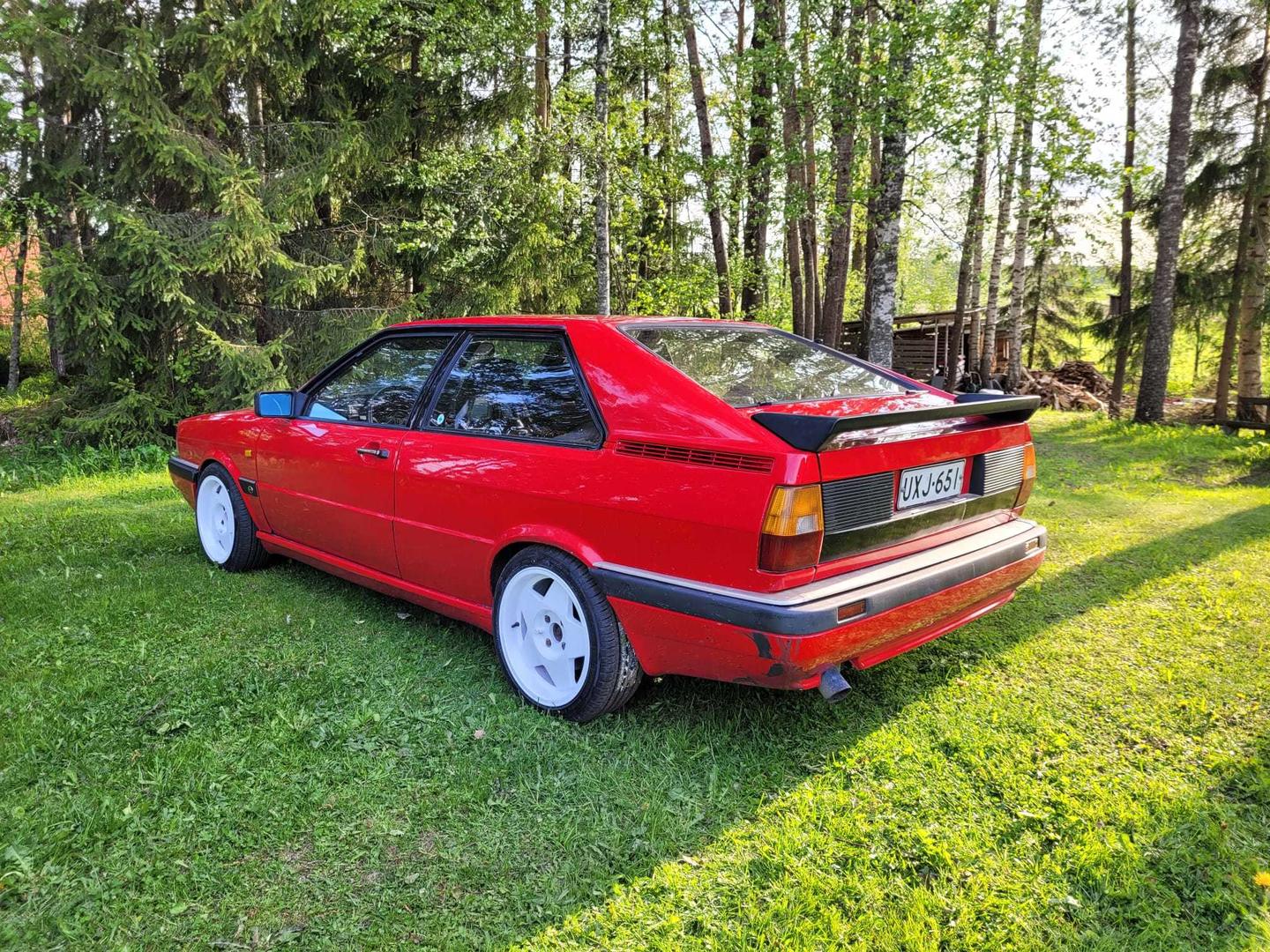

                    Pitääpä laittaa ihan päivitys viesti, fb muistuttelee että olen omistanu Coupemallin nyt 10v. Viimekesän ajelut rajoittui pihatielle, oli senverran hetkinen kesä että en tarkoituksella hakenut leimaakaan. Josko pyöreiden vuosien kunniaksi koittaisi lähiaikoina hakea leiman että pääsisi taas fiilistelemään. Tällä hetkellä alla sporttiset ja harvinaiset Alessio F1 vanteet, Compomotivet eivät kapeina oikein toimineet ja A mallin Borbetit ei mahdu jarrujen päälle :(

ID:	1957314 Pikkasen hiljaiseloa ollut viimevuodet mutta nyt Coupe sai hieman sopivammat tassut alle.
