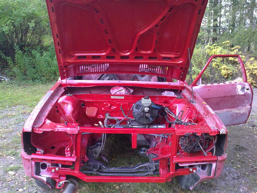

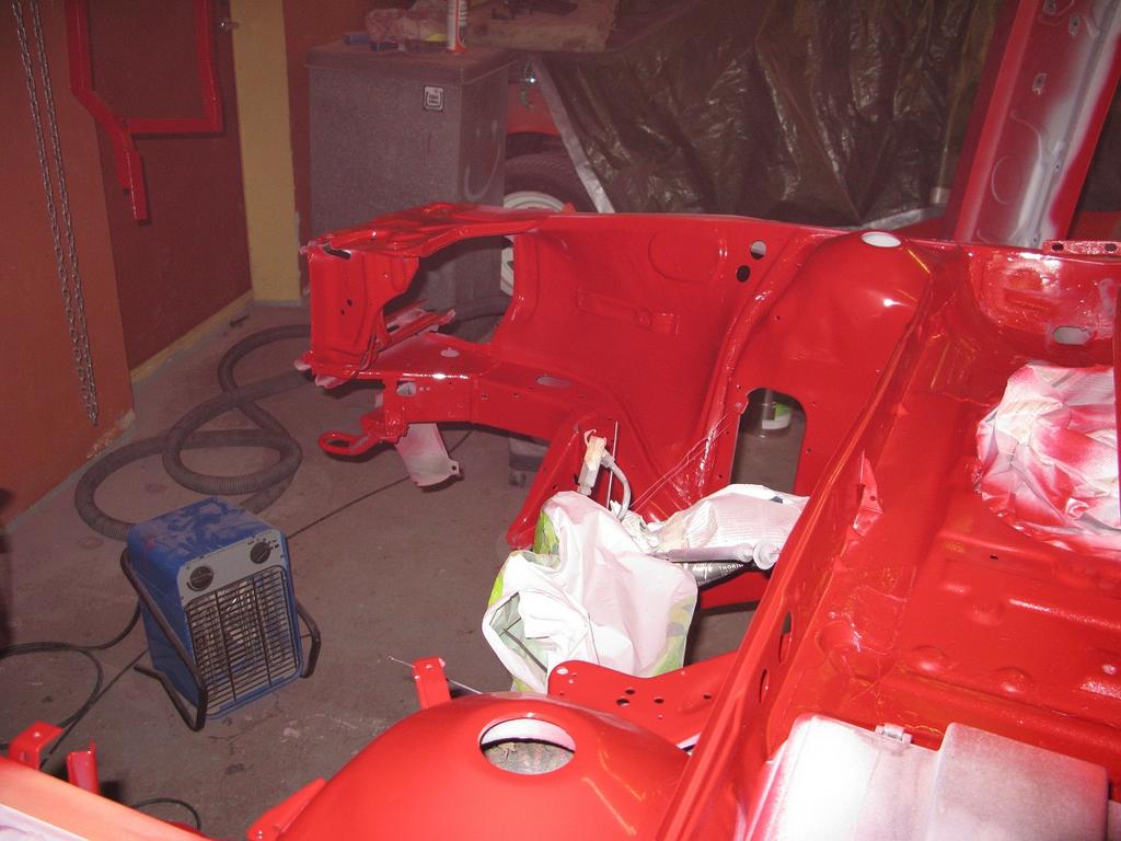

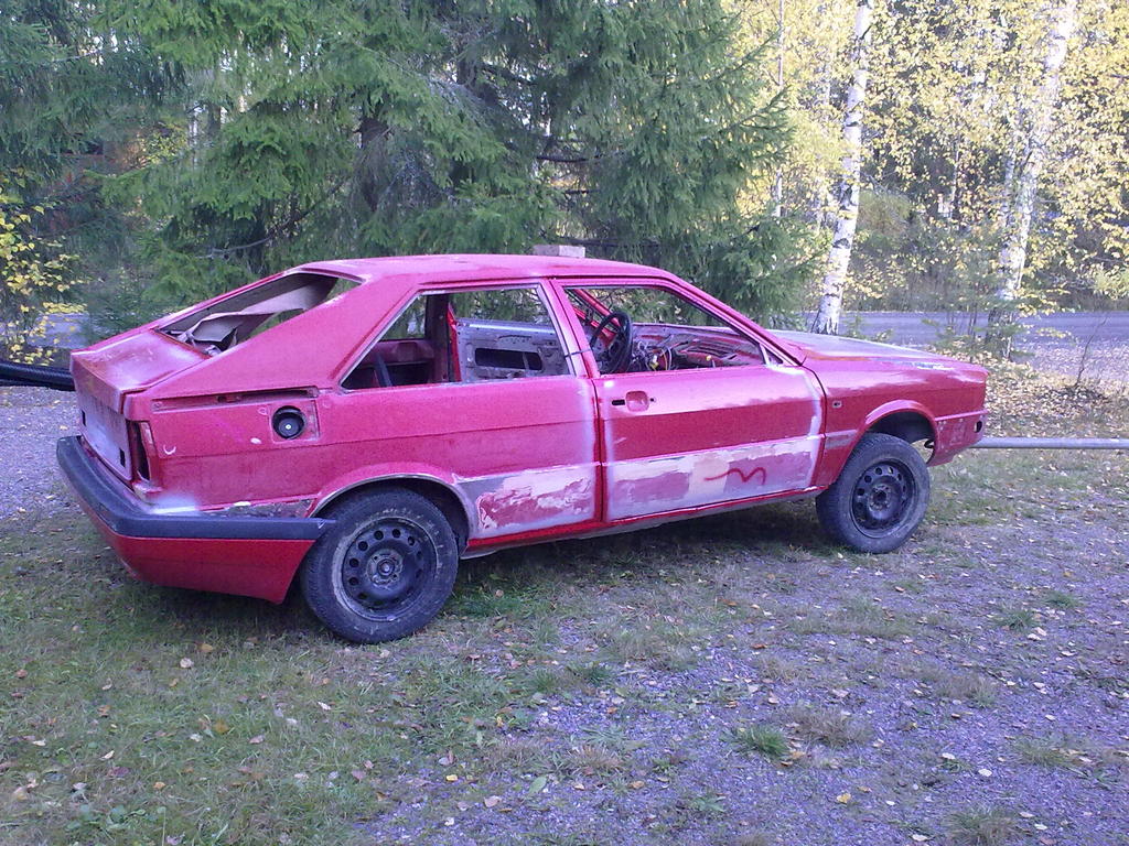

        Vihdoin rupeaa olemaan siinä vaiheessa että huomenna olisi tarkoitus sipasta konehuoneeseen ja ovenkarmeihin maalit, sen jälkeen akselit paikalleen ja auto maalarille. Muutama kohta on jäänyt viemättä niin loppuun kun mieli tekisi mutta ehkäpä helpompaa konepelti ja ovet jostain hommata ehjinä..
          #34
          Ei ihan huomenna tullut maalattua mutta tuli kuitenkin. Apurungot paikalleen ja auto hinaten maalarille mahdollisesti maanantaina.
          Siirtyipäs maalarille jo tänään..

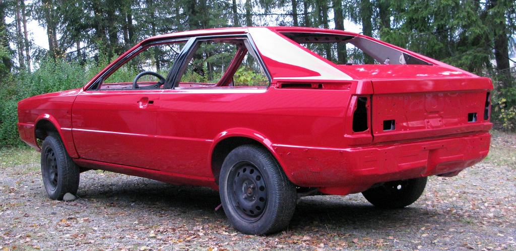

            Tänään hakemaan auto maalarilta, eilen pikaisen vilkaisun perusteella se on nyt hieman kiiltävämpi kuin ennen maalausta :)
            Sitten vaan armotonta niputtamista johon pakkolomalla on oivaa aikaa...

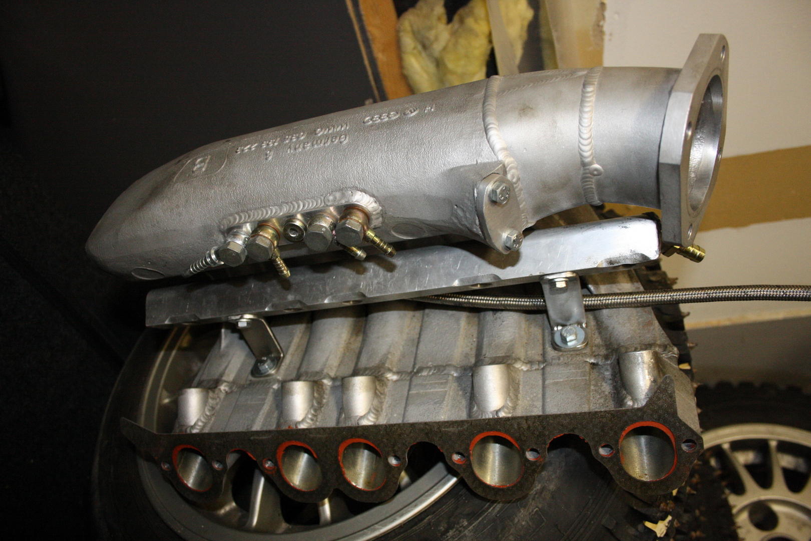

              Imusarja näyttäisi olevan väärinpäin... ;)

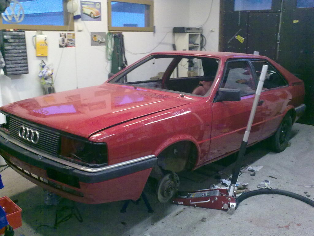

                      Muutaman viikon kerkesi seisomaan koskemattomana, operaatio tallin siivous/uudelleen järjestely otti yllättävän paljon aikaa :)
                      Nyt rupeaa ovet olemaan kasassa ja jotain uusia putkia pohjaankin jo vedetty. "En kyllä muista irrotelleeni näin paljoa osia tästä keväällä"
                      Tuo varaosa auto voi osoittautua vielä korvaamattomaksi, esim. ovien listojen kiinnitys rillukoita ja muita pieniä nippeleitä saa näppärästi haettua kun niitä tarvitsee..

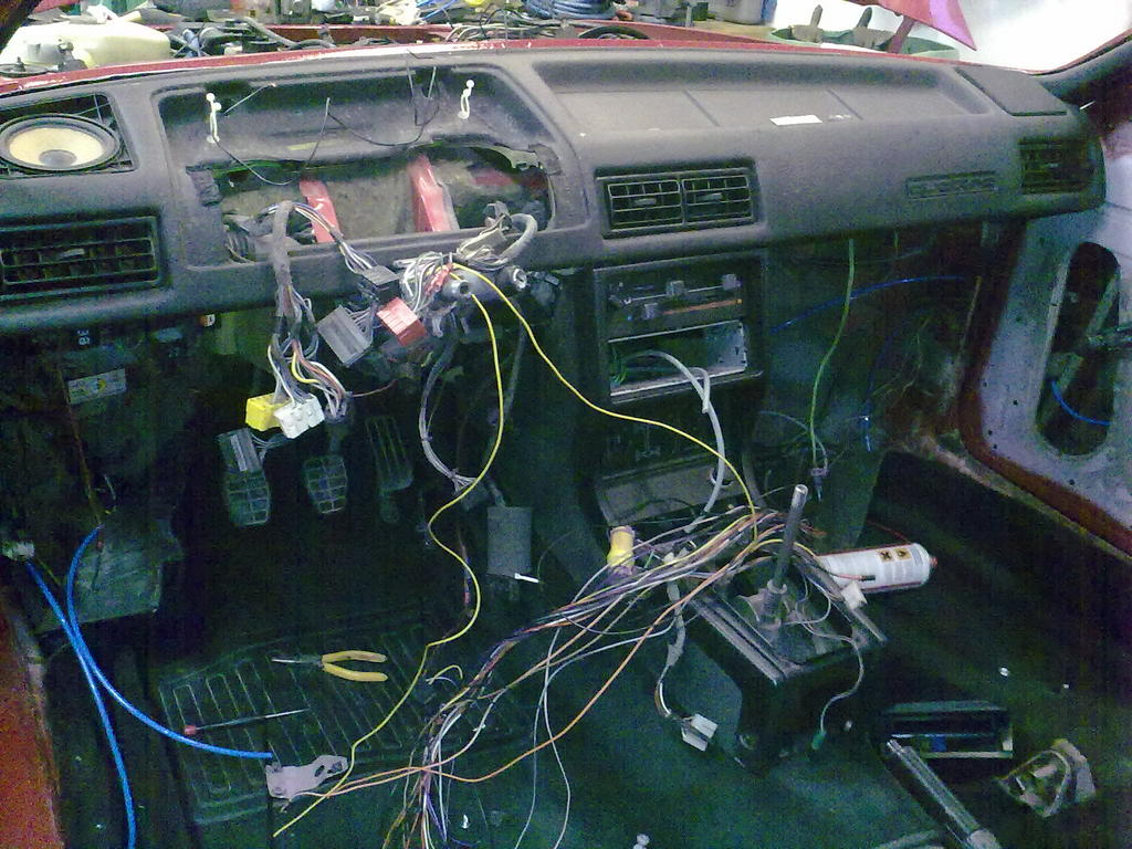

                        Bensalinjat koojetille asti paikoillaan, jarrulinjat täyttämistä vaille, sähköt osapuilleen oikeilla paikoilla ja kotelosuojia mörnätty "sisustaan".

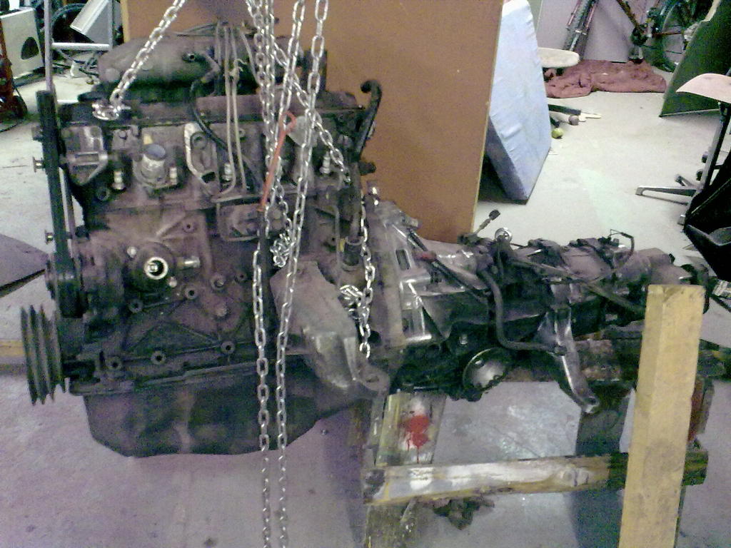

                        Tuossa moottori+laatikko paketin nostamisessa meinasi tulla vähän hölmöiltyä, en malttanut odottaa kaveria siihen. Traktorin etukuormaajalla nostaen varovasti sovitellen vesisateessa se lopulta meni kuin menikin sinne, eikä mitään kai edes hajonnu :) Vakaa aate että voisi savut ottaa viikon sisään, saas nähdä...

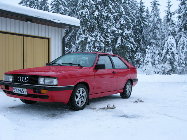

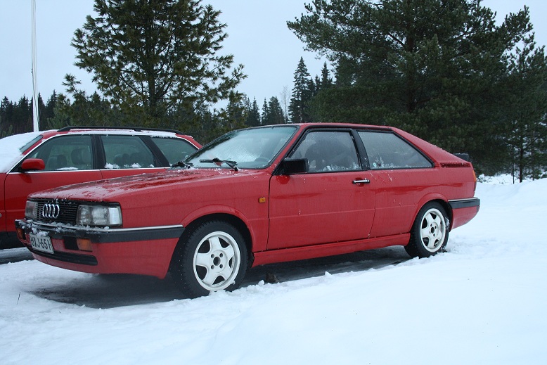

                              Viikko sitten kävin konttorilla näyttämässä ja ihme oli suurin kun ei löytänyt mitään mainittavaa. Vielä kuitenkin kaikkea pientä sisältä ja ulkoa puuttuu, näkyvimpänä ehkä kylkilistat, jotka vaativat restaurointia..
                                #45
                                Ei siitä nyt hyvää tullut mutta hitosti parempi kun mitä se oli, ja ruosteettomampi :)

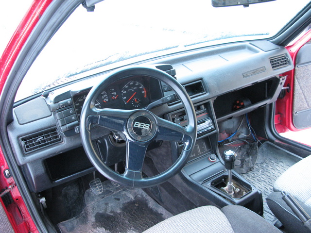

                                    Ratti ei oikein istu omaan silmään. Melkeen orkkiksen laittasin tuohon.

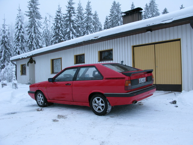

                                                            Kappas tämäkin topic vielä tallella. Aikaa on kulunut ja auton suhteen tapahtunut vähän vähemmän. Ajoittain jopa kerrennyt ajelemaan. Kaikenlaista pientä säpistelyä on ollut ilmassa muttei mitään dramaattisempaa. Eilen sain uudet talvivanteet alle, nyt ollaan valmiina kauden jääratailu sessioihin.
                                                            Kaikenlaista roinaa ja kilketta myös kertynyt talliin, nokkelimmat voivat päätellä että menee hetki ennenkun kaikkea päästään tällä tahdilla hyödyntämään.
