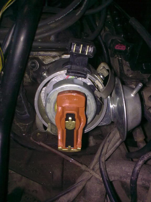

                  Voisiko joku hieman valaista tuon virranjakajan pyörijän asentoa.
                  Vauhtipyörän merkin kun pyörittää siihen 0 asentoon, jolloin myös jakopäässä hihnapyörän merkki on kohdallaan, 1sylinteri on yläkuolokohdassa, mutta missä asennossa tuon pyörijän tulee olla? Siinä virranjakajan alumiinisessä osassa on joku viiva, mutta jos pyörijä osoittaa sitä, ei auto käynnisty.

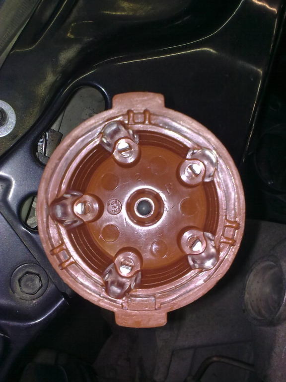

                  Virranjakajan kannessa on 2 sellaista pidempää tappia, joihin pitäisi tulla ilmeisesti 1 ja 2 sylinterin tulpanjohdot, mutta se ei onnistunut nyt, vaan niissä on 2 ja 4.
                  voisiko joku kenties kertoa mitkä tulpanjohdot niihin muilla tulee?

                    Kyllä pyöriän pitäisi osoittaa siihen jakajan merkkiin kun hihnapyörän ja nokkapyörän merkit on kohdillaan. Ja jos vaan johdot oikeissa kohdissa ja jako kohdallaan, niin pitäs käyntiin lähteä. Eli veikkaan että on tulpan johdot väärin jakajassa. En kyllä muista ulkoa mikä tulee mihinkin, joissain jakajan kansissa on merkit kun tarkasti tutkii.
                      20v:ssä ainakin kiertosuuntaan ekassa korkeassa on ykkönen eli juuri kuten uumoilit.
                      Hall-levyssä lienee myös viiva?
                        kun merkit oli laitettu kohdilleen laitoin tuon virranjakajan niin että se pyörijän kärki (se pää missä on se metalli) osoitti siihen jakajan merkkiin, mutta käynnistysyrityksen jälkeen laitoin merkit uudestaan kohdilleen oli pyörijä kääntynyt 180 astetta. Sen jälkeen tehtiin hieman tutkintaa ja saatiin laitettua johdot niin että lähtee käyntiin, mutta ei oikein kuulostanut hyvältä tuo käynti.
                        Jakajan kannesta ei merkkejä löytynyt muutakuin kirjain F ja numero 2, jotka olivat kyllä sellaisissa paikoissa että olisivat voineet tarkoittaa niitä tulpanjohtoja, mutta voihan ne olla valumerkintöjäkin?

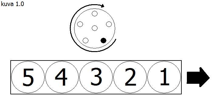

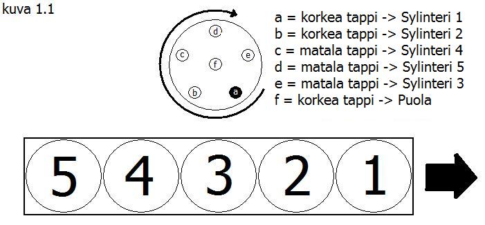

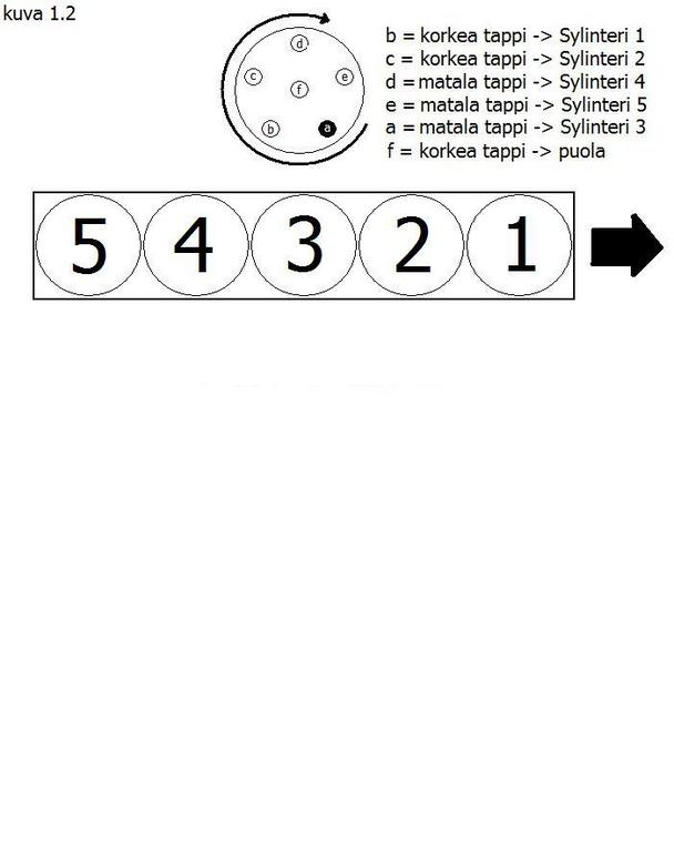

                        Autodata antaa seuraavanlaista kuvaa. (kuva 1.0 ja kuvat 1.1 ja 1.2 ovat omia ehdotuksia.)
                        1.0 kuva on jäljitelmä kuvasta jonka Autodata antaa. Koita tuota nyt sitten ymmärtää, kun eivät olleet vaivautuneet missään selittämään. Musta piste on ilmeisesti syl 1?
                        1.1 kuva on se mitä itse nyt luulen että olisi mahdollinen järjestys?
                        1.2 kuva on se toinen mahdollisuus

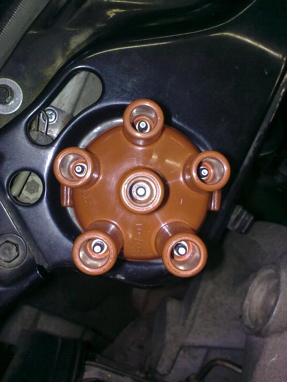

                        virranjakajan kansi olisi seuraavanlainen *Klick*

                          Mulla oli NG:ssä boschin orkkis kansi, niin siinä oli pienellä valumerkinnät sylinteri numeroista. Vai olikohan ne siinä päälle tulevassa muovikuvussa...
                            Niin. Nelitahtisessa moottorissa on jakaja joka toisella kierroksella kohdallaan.
                            Jako kohdalleen niin että 1 syl. nokat ovat n.10 vaille 2 (EI 20 vaille 4).
                            Silloin pyörtimen nokan pitää näyttää jakajan rungossa olevaan uraan.
                            Tuolloin 1 syl. tulpanjohto pyörtimen nokan suuntaan, ja siitä kellon käymissuuntaan järjestyksessä 1,2,4,5,3. Silloin ainakin nuo ovat kohdallaan.
                            Jos jostain syystä pyörtimen paikka vaihtelee (muuten kuin tuo 180*), niin jakajan rattaassa / jakajassa on ongelmia

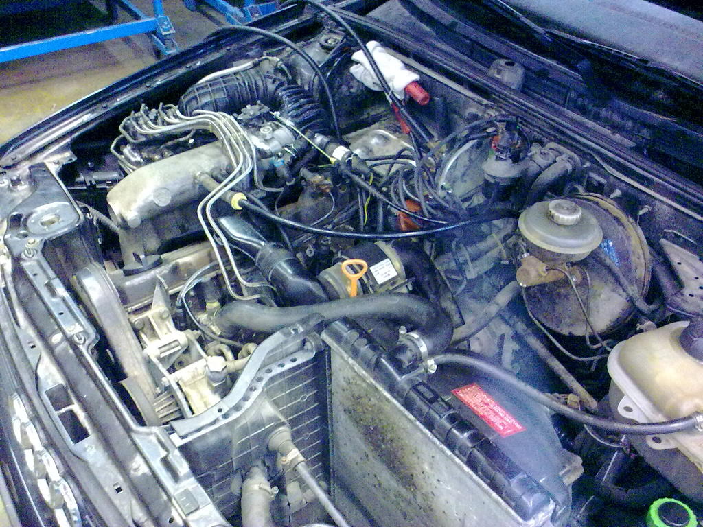

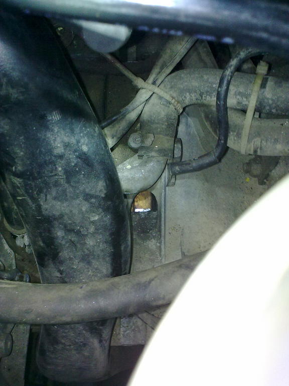

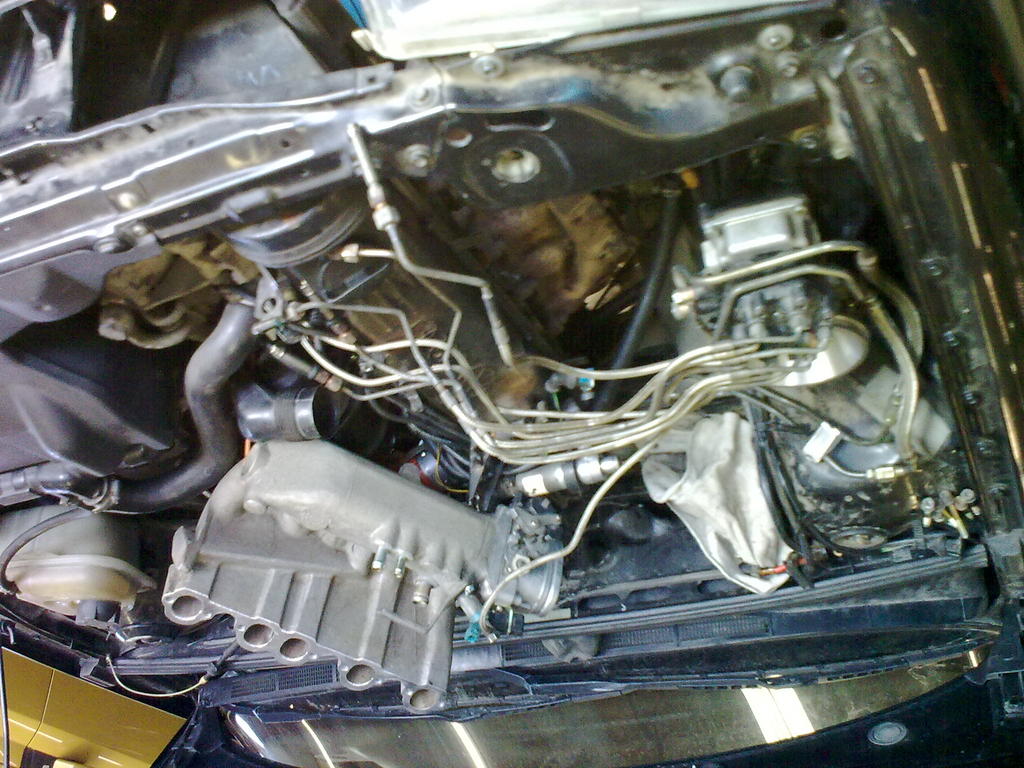

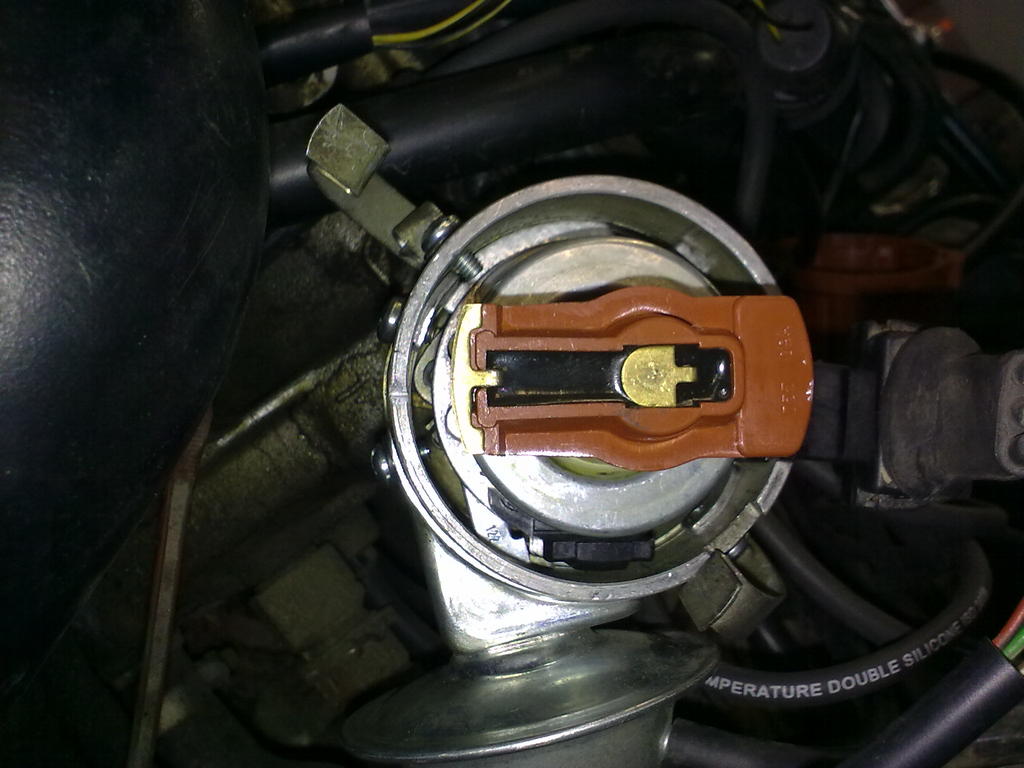

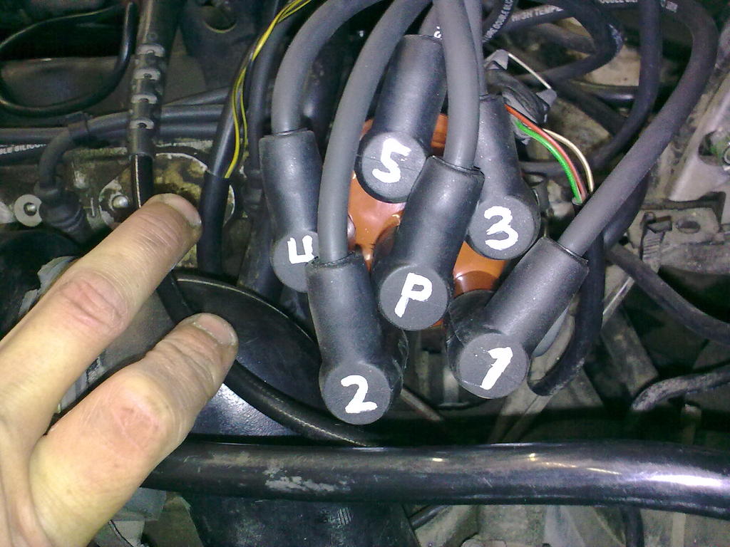

                                  Tässä ohessa hieman kuvia tuosta mitä nyt on pari viikkoa tullu mietittyä ja koiteltua, mutta tuo sytty ei oikein tunnu osuvan kohdilleen...
                                    Koita kääntää alakertaa 360 astetta.
                                      voisko se vaikuttaa noin? kun lähtee kyllä käyntiin, mutta pitää olla kaasuläpät niin auki kun saa, ja sittenkin käy vain joku 10sekuntia huonosti ja tukehtuu. kun palikat on noin niinku kuvis, niin syl1 on YKK:ssa.
                                        Kuvista ei oikein tarkaa selkoa saa, mutta eikö tuo pyörijä osoita kakkoseen johtoon...? Näin ainakin noista kahdesta kuvasta vertailemalla näyttää, jos kiintopisteeksi ottaa hallin töpselin.
                                          Niin se ainakin noissa kuvissa on.
                                            Joo ei voi vaikuttaa niin, ei lähtis ollenkaan. Jukalla aika terävä huomio. Voiskohan tässä sitten kuulua olla johdot pykälän verran edempänä.. Sytkä lienee nyt hitusen myöhäsellä, ihme että menee oikeaan mukiin :)
                                              kuvat vähän vanhoja, ja noita piuhoja jo jonkin verran muutettu, joten tässä hieman uusia päivän alusta. Piuhojakin on nyt pyöräytetty yhdellä eli 1 syl on nyt paikassa 2, 2 paikassa 3 jne...
                                                tänään kun pääsin autolle ja starttasin, se lähti käyntiin, ja kävi ihan kohtalaisesti minuutin verran, mutta piti pitää kaasulla käynnissä... alkaa tuntumaan siltä että se saa nyt liikaa bensaa, eli tuo määräjakaja jonka vihdoin sain tiivistettyä, ei tykännytkään tuosta paperitiivisteestä. Autoa ei enää sammutuksen jälkeen saanut käyntiin, vaan tulpat kastui.

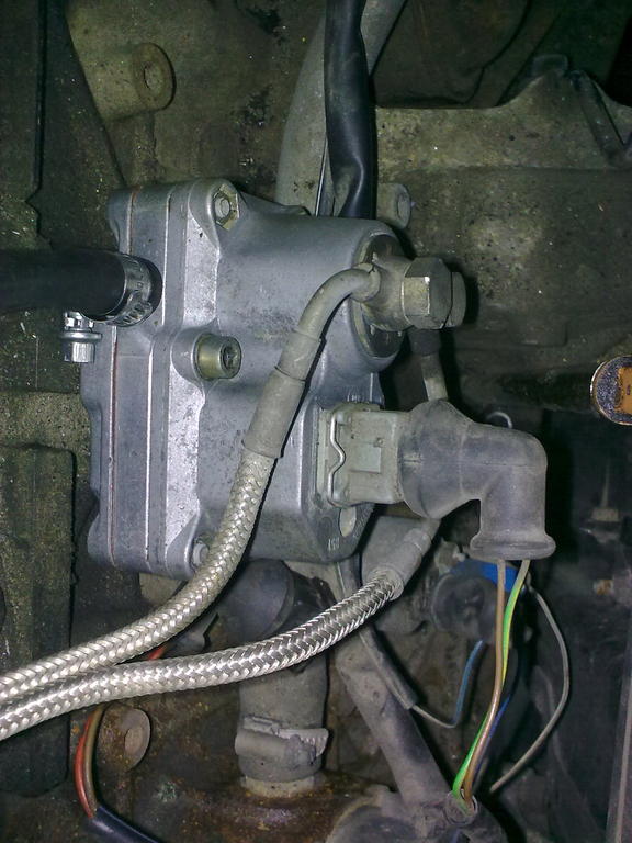

                                                Eli nyt olis hakusessa Polttoaineen määränjakaja, joka on käypä tuohon KV:n K-Jetronic järjestelmään. Mahdollisimman halvalla tietysti pitäis päästä, kun alkaa budjettirahat olemaan pikkuhiljaa käytettynä, ja kun ne loppuu, jää auto seisomaan vuodeksi/pariksi.
                                                  Nyt se on varmistettu, se saa liikaa ruokaa.

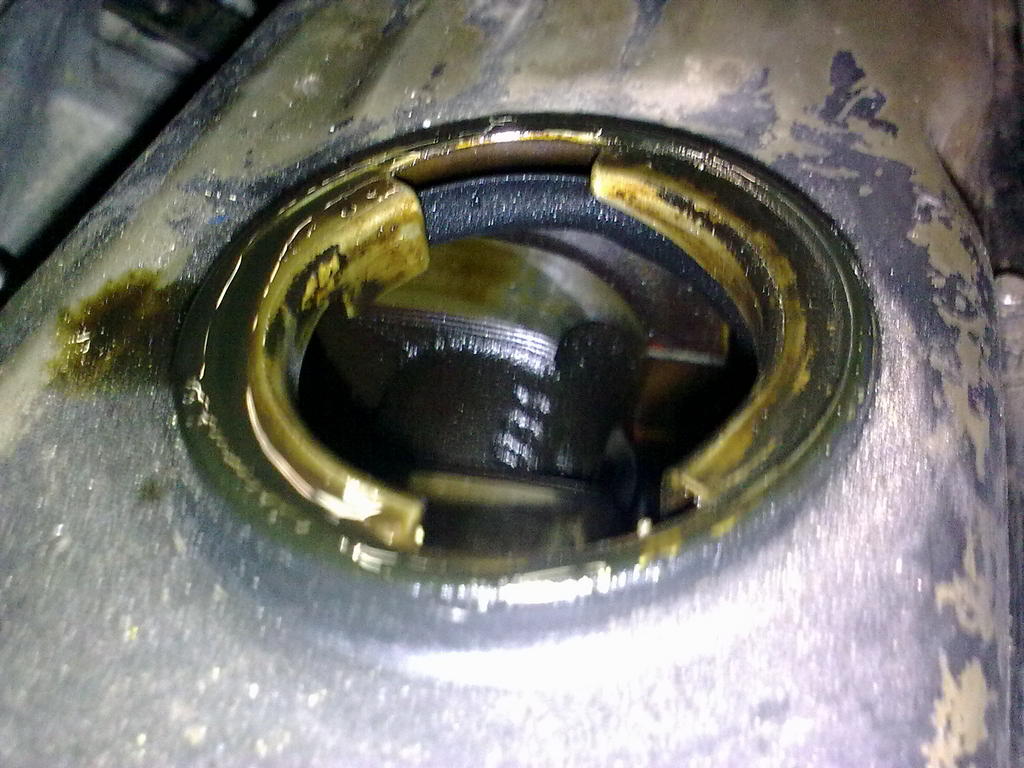

                                                    Erikoisen väristä/näköistä öljyä tuossa viimeisessä kuvassa.
                                                    Hieman kosteutta ainakin vetänyt jostain. Mutta jos nuo ovat jotain mineraaliöljyjä, niin kannattaa huomioida, että ne ei kestä kovin paljoa bensaa seassa.
                                                    Kannattaa siis tarkkailla asiaa, jos kerta kastelee tulppiakin.
                                                    Minulle jäi epäselväksi, miksi se määränjakaja on pitänyt purkaa?
                                                    Ymmärtääkseni se toimii periaatteessa hyvin juuri niin kauan, kunnes joku käy sen purkamassa.
                                                      Kun ostin auton, se vuoti. Eli edellinen omistaja purannut?
                                                      Ölkästä sen verran, että sinne oli justiin vaihdettu öljyt ennen kun sen ostin, ja siksi vielä tuon väristä. Ollut kaiken aikaa tuollasta.
                                                        Oletko kokeillut onko mitään vaikutusta jos irroittaa ryypyn johdon? (näkyy 3. kuvassa, sininen liitin)
                                                        Epäilen kyllä määränjakajaa jos on avattu. Täytyy todella tietää mitä ja miten tekee kun purkaa määränjakajan ja saa sen vielä toimimaan moitteetta.
