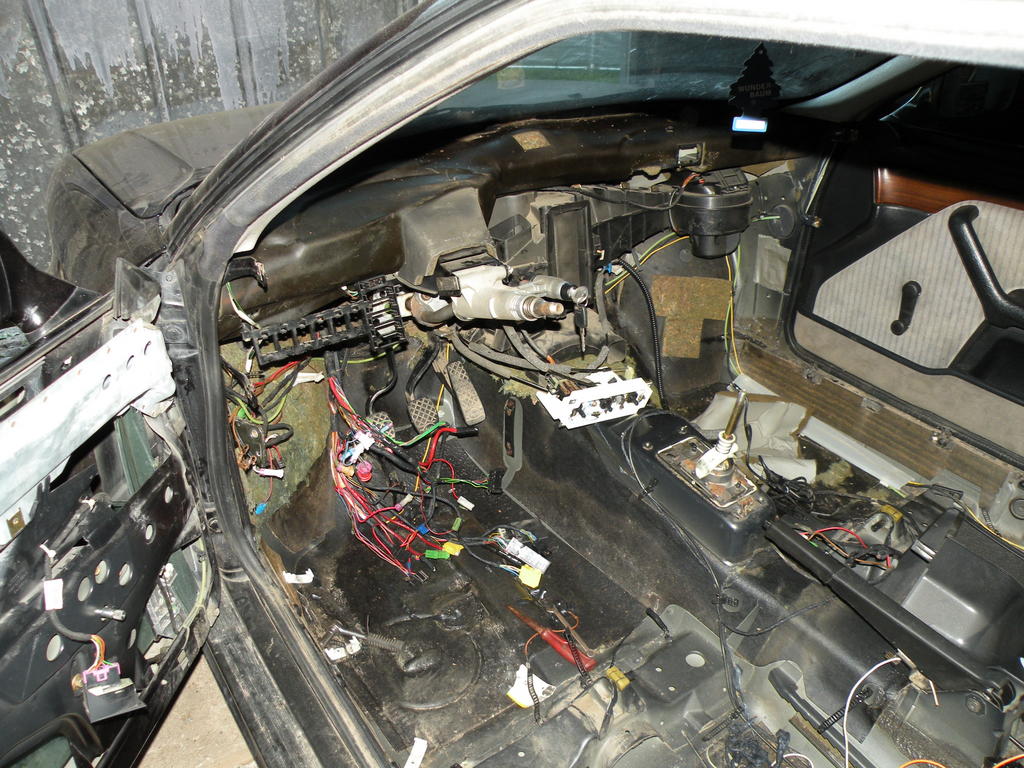

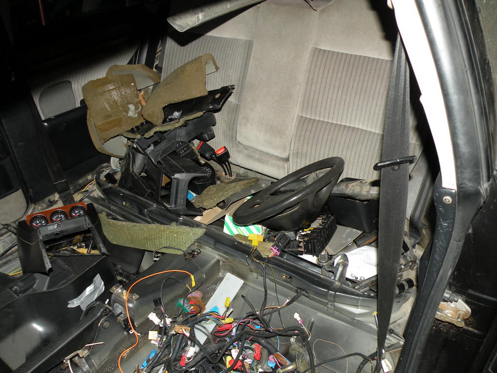

                                          Purkailin tänään sisustaa, eli kaikki irtos mitä vaan ikinä on mahdollista.
                                          "Hurjin" yllätys löytyi, kun otin lattiamaton veks autosta niin kuskinpuoli oli 100% mustana niistä semmosista pienistä muurahaisista. Aiemmin olin vaan ihmetelly että mikä rismus on ku murkkuja paasaa autoon kaiken aikaa ja kuskin puolella oli lattiamatto ihan läpimärkä, ja kastui kaiken aikaa lisää.
                                          Lattiamatto tuli sitten pestyä kun oli poissa autosta ja sainpa pois tuon pitkänaikaa itseä häirinneen ketun ulosteen hajun pois, oli meinaan pistävä haju. Vaan nyt alkaa se kaikkein paras juttu, eli aletaan purkamaan noita johtonippuja, ja laittamaan niitä sinne kiinni jotenkin järkevästi, ja löydetään vika miksi p-a pumppu ei lähde pyörimään.

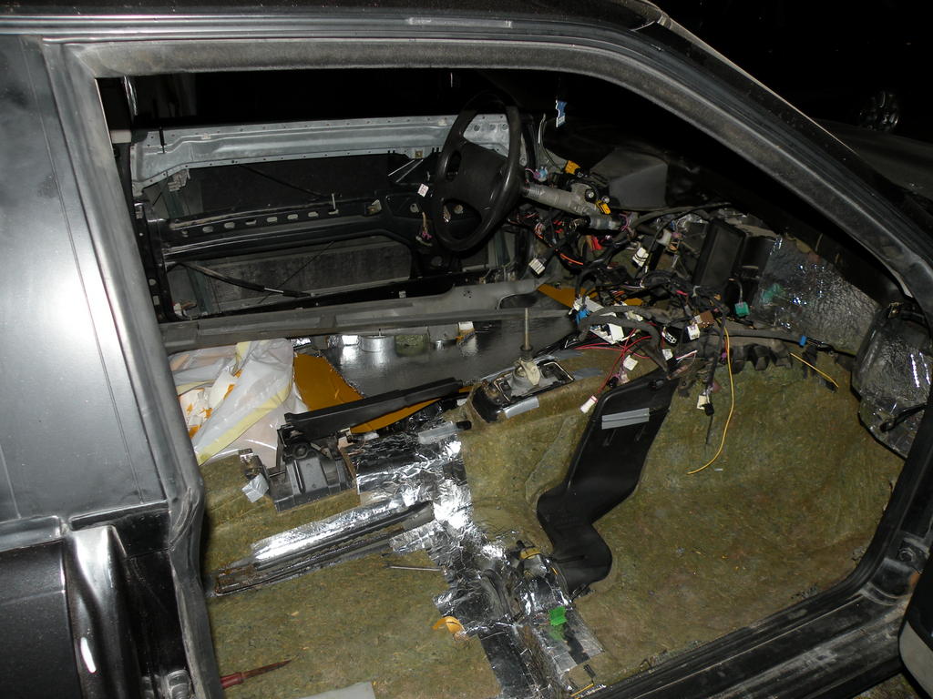

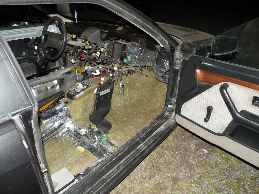

                                                Tuli tänään laitettua nuo äänieristeet takaasi autoon, ja nyt on alettu lisäämään eristettä.
                                                Valmiiksi ei vielä tullut mutta taka"ovien" sisukset on nyt eristetty ja tuli bongattua sieltä reiät, molemmin puolin! Voisko joku kertoa että mistä nämä cupeet lähtee ruostumaan, että tietääs vähä alkaa katteleen mitä koulussa sitten paikataan.
                                                lisäälin tuossa pari kuvaa ja ilmootan täs samalla, että lisää kuvia tulossa huomenissa...

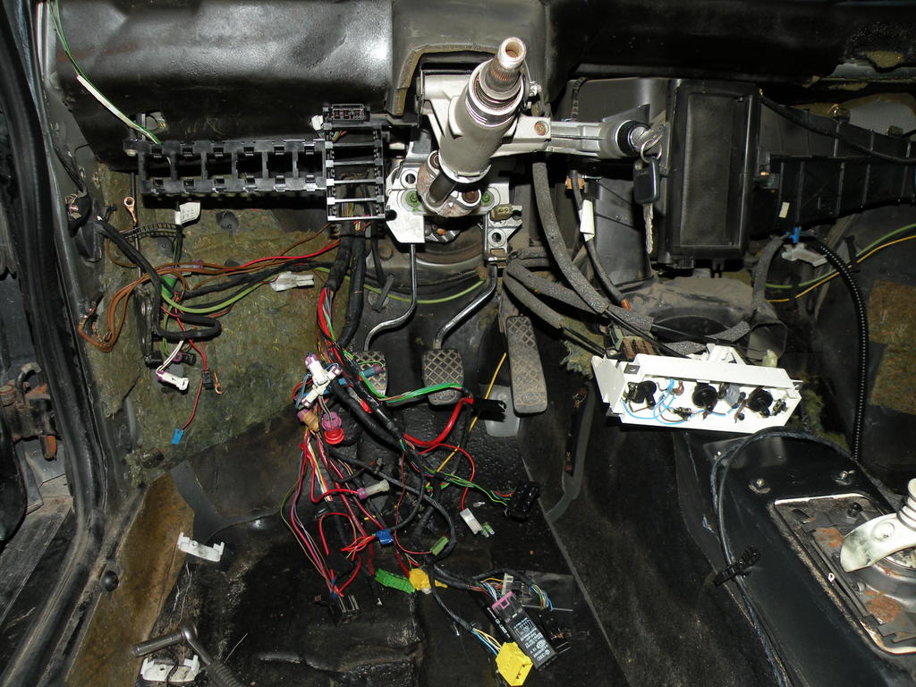

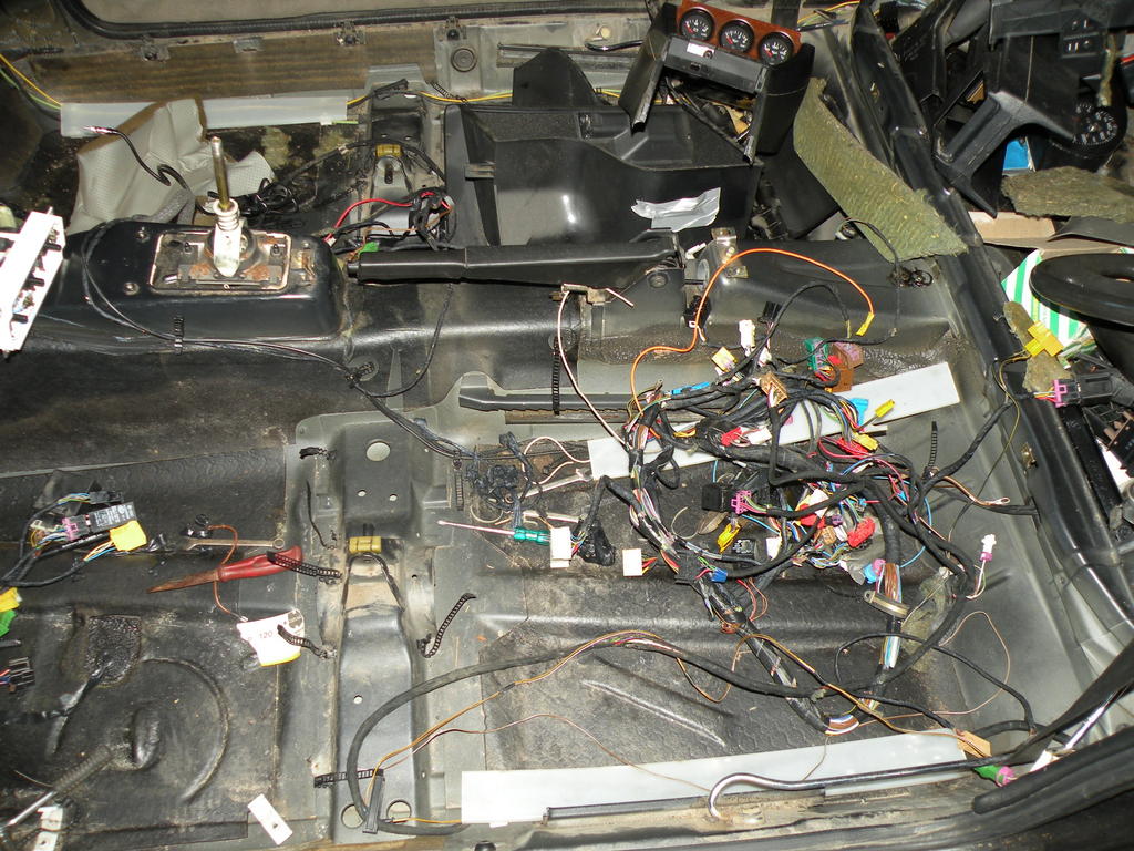

                                                  TOivottavasti olet sittemmin varastoinut nuo nikaleet vähän parempaan järjestykseen. Auttaa nimittäin kummasti rekkuloiden uudelleen löytämisessä ja pysyvätpähän osat paremmin kunnossakin, sekä säästyvät ylimääräisiltä nirhamilta.
                                                  Johtojen huolellinen merkkaus maksaa menetetyn ajan moninkertaisesti kasausvaiheessa.
                                                    kyllä on merkattu.
                                                    Valkoosella tussilla kirjoottelin mistä mikäkin on tuolla sulaketaulun pohjassa. liittimiä en merkannu, kun niitä oli vaan tyyliin vihreä liitin - vihreään liittimeen, harmaa liitin - harmaaseen liittimeen, jne. ;)
                                                    Johdot tuli myös vedettyä vähän suoremmiksi, ettei noita teräviä mutkia olisi.

                                                      Tänään tullu taas vähä eristeltyä tuota Audia.
                                                      Toivottavasti hiljenee myös, ettei ihan turhaa hommaa ole ollut.
                                                      Ohessa pari kuvaa.
