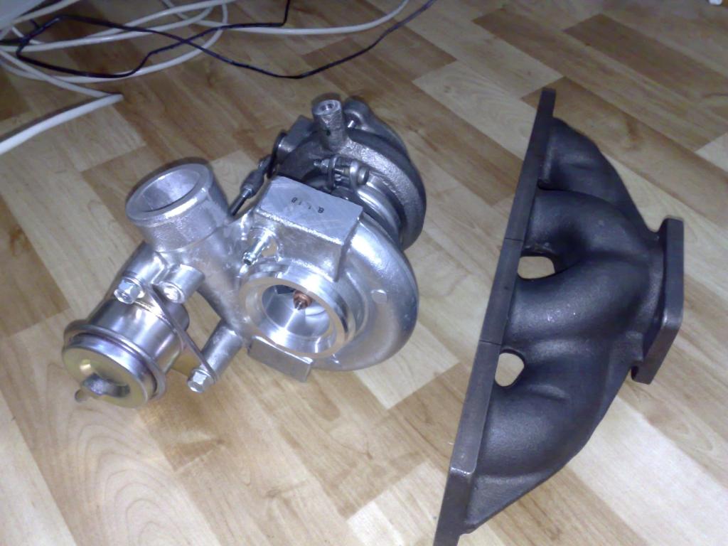

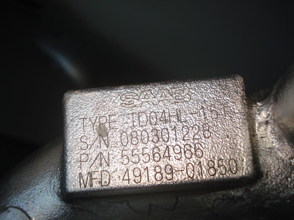

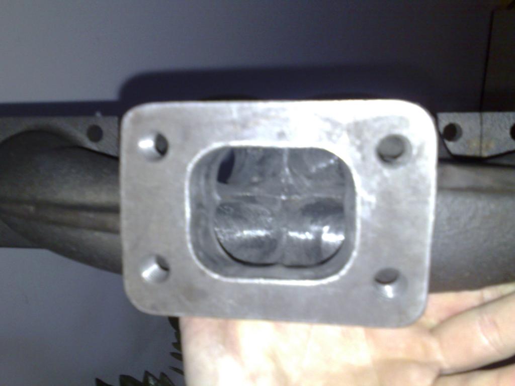

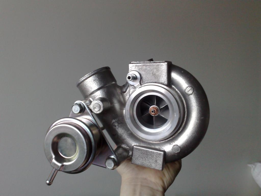

Aamulla puhelimeen saapu kiva viesti matkahuollosta, jossa ootti uusi ahdin ja pakosarja =) Ahdin on Mitsun TD04HL -15T eli juurikin vissiin sama, jota käytetään Saabeissa (ainakin Aero). Pakosarja on joku valusarja, joka on sisältä hoonattu siliäksi.

Ei ole Kiinaturbo! Ja miksi ei tuota ahdinta? Kuullut Mitsun ahtimista pelkkää hyvää ja tuo on juuri sopivan kokoinen. Vielä sopuhintaan sain ;)

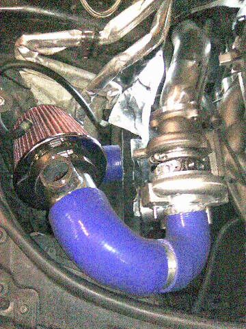

..muutama projektikuva (kännykällä otettu) miltä suurinpiirtein tulee näyttämään..Viimeksi muokannut tomikar; 7.3.2009, 10:13.
