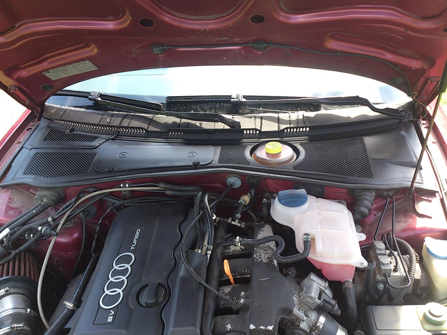

                                        • Pientä juhannus näperreltävää. Vihdoin sain hommattua nuo vesikaukalon muovit. Ja laitettua orggis poikkituen paikalleen. Pari senttiä pitää sitä tankoa lyhentää ja tehdä yksi reikä lisää. Ei paha rasti. :)
                                          Vielä jos hommaisi uudet korkit, paisari, ohj.tehostin ja öljy. Asennusta odottaa myös V5 passatin suojamuovi tuohon vasempaan reunaan.
                                          • Tuli pieni ongelma kuitupeiton ja rs4 maskin kanssa. Kuitumallissa on maskin reikä 1cm matalampi kuin orggis konepellissä. Pitää jotain kivaa keksiä siis. :)
                                            Viimeksi muokannut MikaSS; 22.6.2013, 19:39.
                                            • Satutko muistaa osanumeroita noille muoveille? Voisi itsekkin laittaa kun on noin siistin näköiset ;)
                                              • http://www.audiclub.fi/forum/showthread.php?t=124830. Tuosta voit katsoa muovien numerot.
                                                • Käykös tuo akkukaukalon muovi kaikkiin b5 a4?
                                                  • Kyllä käy muovit.
