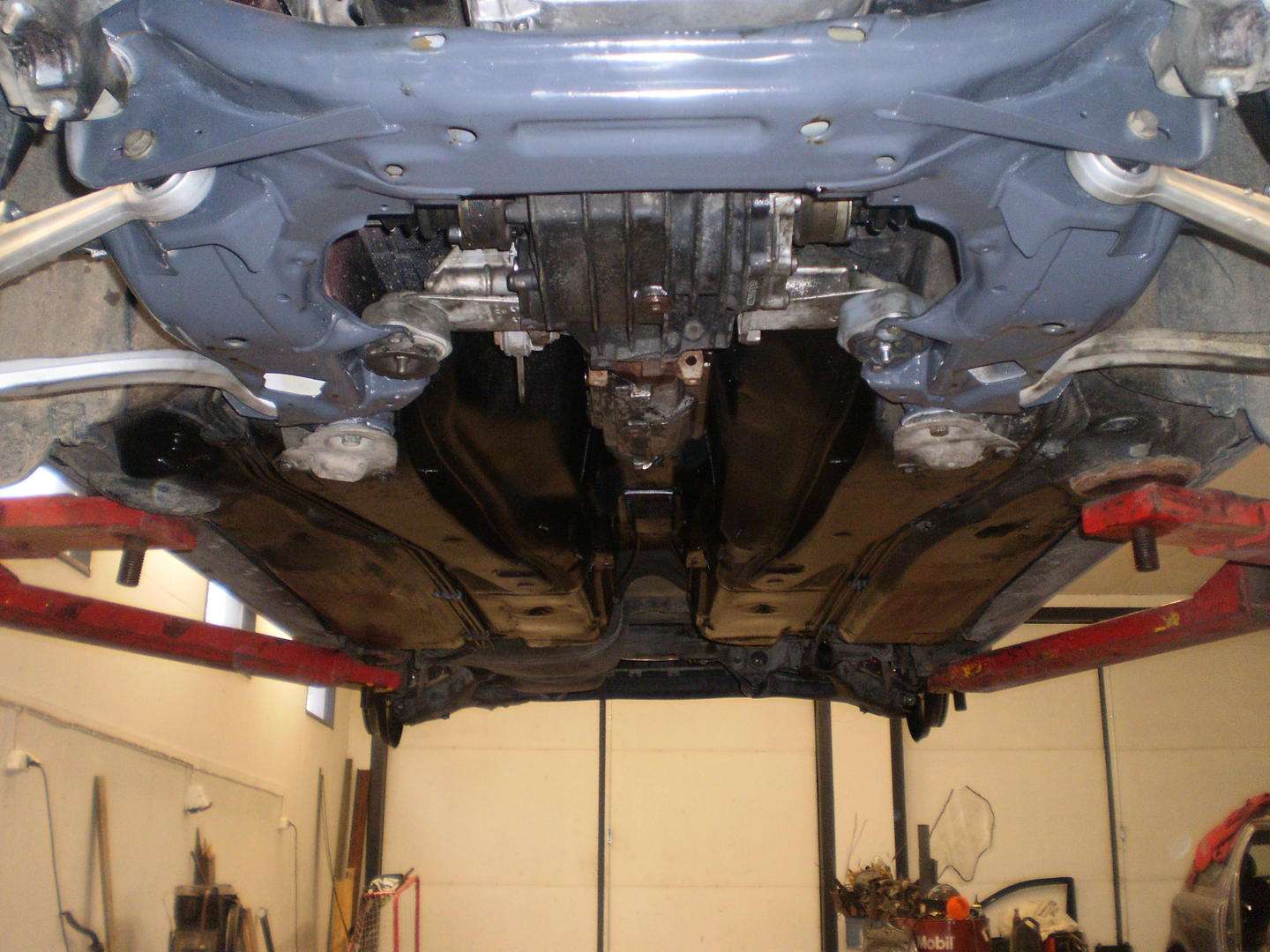

                                    • 01E vaihdeloota on nyt koneenperässä. Myöskin S4 apurunko istui paikalleen. Paremmin tilaa tiukkailla laatikko tuolla uudella apurungolla. Vähän eri mallinen kuin 4syl orggis runko.
                                      Vielä pitää hommailla vähän murroksen suojakumeja ja kardaanin kannatinlaakeri. Tulossa on jo mutta odotuttaa.
                                      Apurunko on puhallettu ja maalattu uretaanimaalilla. Sisältä ja ulkoa. Kotelosuoja-ainetta suihkuttelin vielä sisään jokaisesta reijästä. Öljypohjan tiivisteen vaihdoin joten jos pysyisi apurunko puhtaampana.

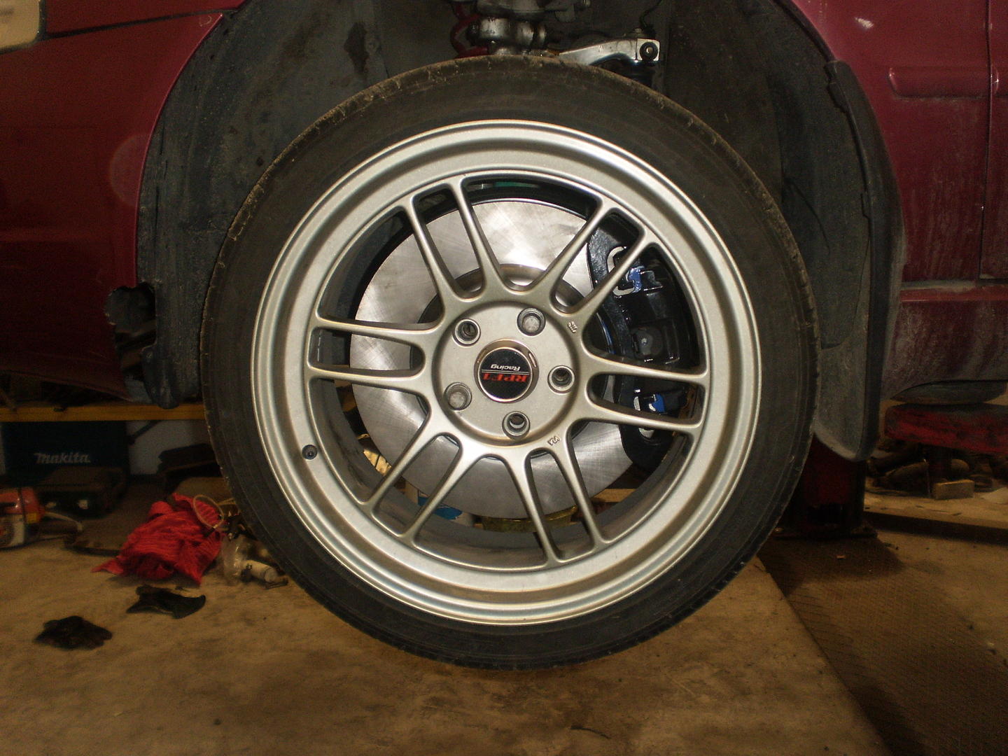

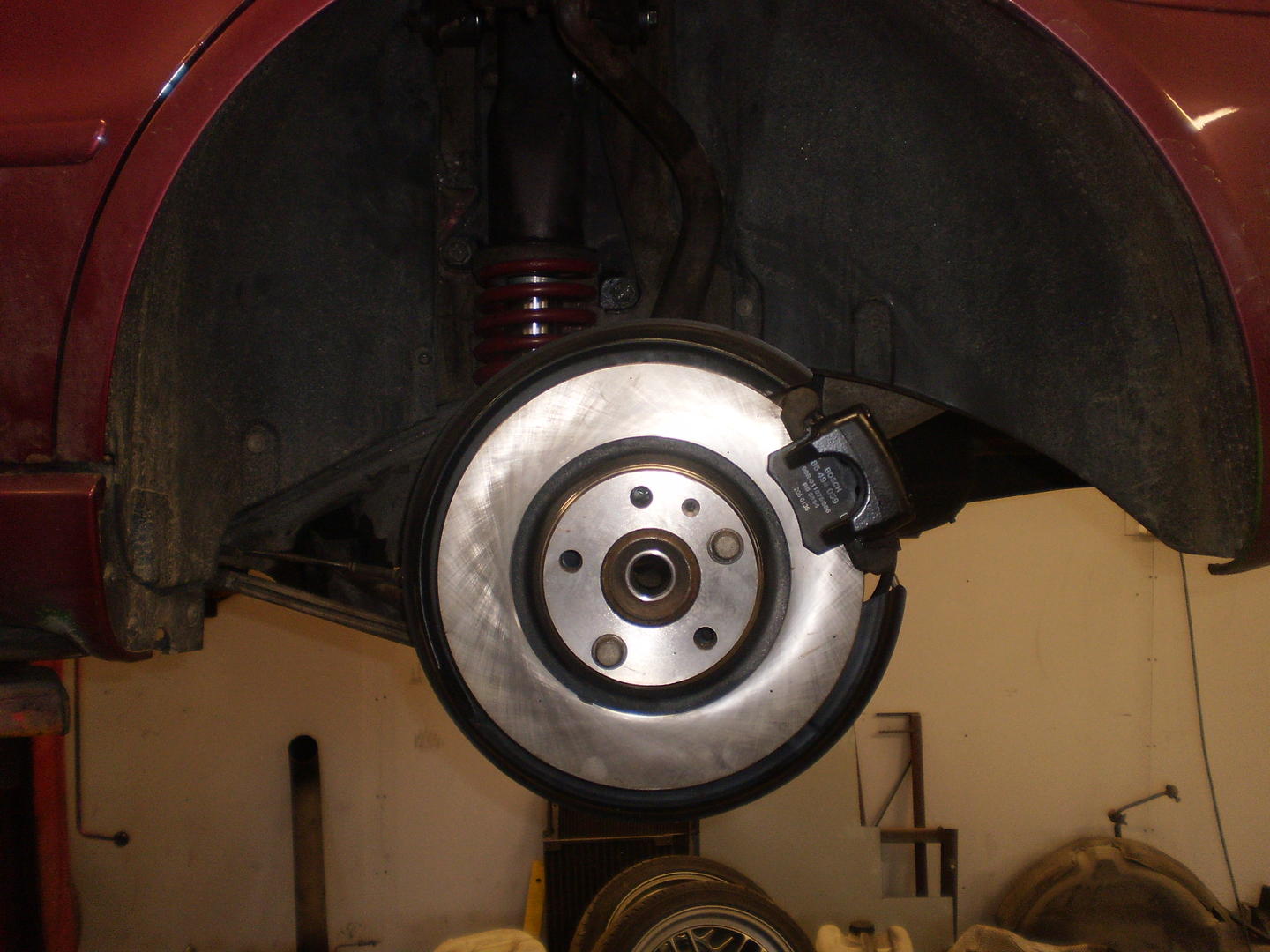

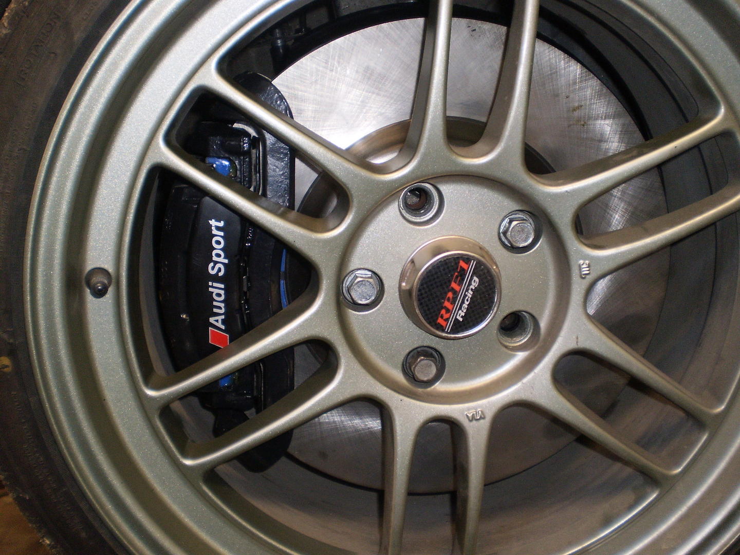

                                                  • Tuosta kuvia. 3mm lätty pitää eteen laittaa. Sen verran lähelle jarrusatula tulee vannetta. Taakse hommasin RS4 jarrukilvet, koska ne 254mm jarruille tarkotetut kilvet olisi ollu niin naurettavan pienet levyyn nähden ettei sopinut omaan silmään.
                                                    Pohjaa piti hieman ehostaa kaikkien osumien jäljiltä. Tuntuu ettei auto edes ollu niin älyttömän matala mutta kyllä se pohja vaan on aika kärsineen näköinen.
                                                    • Etujarrut on nyt kokonaan paikallaan. 3mm spacerin kanssa jää 1mm satulan ja vanteen puolien väliin. Eli nyt on edessä 9x18" ET32, 225/40 kumilla. Etuolat eivät olleet valultaan ihan identtiset vaikka ovat kumpikin samasta autosta. Piti vähän hioa että jarrukilpi asettuu kunnolla eikä hankaa levyyn.
                                                      Eteippi eli kuopijjon Kojjootti toimitti OEM henkiset tarrat jarrusatuloiden jousi klipsuihin. :)
