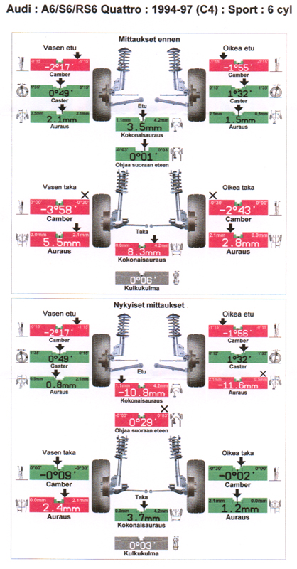

Siihen ne hyvät sitten loppuikin. Ei mennyt kulmien säätö ihan niinkun piti, vaikka säädötkin oli herkistelty. Poislukien oikea etunurkka, jota eivät saaneet auki edes pillillä. Etuauraus oli mennessä säkällä ihan siedettävä, takapää päin metsiä. Pois tullessa osat on vaihtuneet. Edessä harittaa toinen nurkka ns. vitusti. Takapää on sentään muutne ok, mutta kuskin puolelta loppui aurauksen säätö kesken. Mikähän vittu siinäkin voi sitten olla..
Eikun raidetankoa irti ja päätä vaihtoon.
Erikoisen näköistä. Minkäköhän takia eivät ole edestä säätäneet camberia ollenkaan? Se nyt on kuitenkin se ensimmäinen säätö mikä pitää tehdä, lopuksi vasta auraus. Takana muuten ok, mutta kuskinpuolen auraus poskellaan. Liekö sieltä säätö loppunut kesken eivätkä ole älynneet löysätä alatukivarren etukiinnikettä ja ottaa sieltä löysiä pois. :)
Jos oikein lähtisi nillittämään, niin edessä saattaa olla apurunkokin hieman vinossa, kun casterissa reilu puolen asteen heitto. Ei kuitenkaan välttämättä aiheuta toimenpiteitä ainakaan noin käyttöautossa, vaikutusta tuskin huomaa.
Autoharrastajalta lievä user error ettei ole eturaidetankoa herkistelty etukäteen. :) Ei sillä, kyllähän suuntaukseen mentäessä periaatteessa pitäisi voida olettaa että kulmat tulee kuntoon, mutta kuten tiedämme niin siihen ei aina voi oikein luottaa...
Kaikki oletukset osuu ihan oikeaan, poislukien tuo etukiinnike, josta en tiedä mennä sanomaan. Loppui varat siis kesken. Cambereita ei edestä voinut säätää, käänsin itse kasatessa vanhasta kokemukseta tappiin, eli sieltä ei enempää irtoa, jos ei ota ja vinguta yläpään lautaseen lisää reikää. Saatanpa senkin tehdä, jos iskee vimma.
Tuo raidepään aukaisematta jättäminen on tosiaan harrastajapohjainen häiriö. Ei siinä hötäkässä 'jaksanut' ruveta aukomaan. Olisihan se ollut kokoneisen pultin aukaisu raidetangon sisäpäästä ja olisi saanut tangon pöydälle herkisteltäväksi. Nyt saa vaihtaa varmaan koko pään, kun ovat lämmitelleet. Eiköhän sieltä ole rasvat karanneet. Noh, varaosa-autosta saa rempata toisenkin tangon valmiiksi.

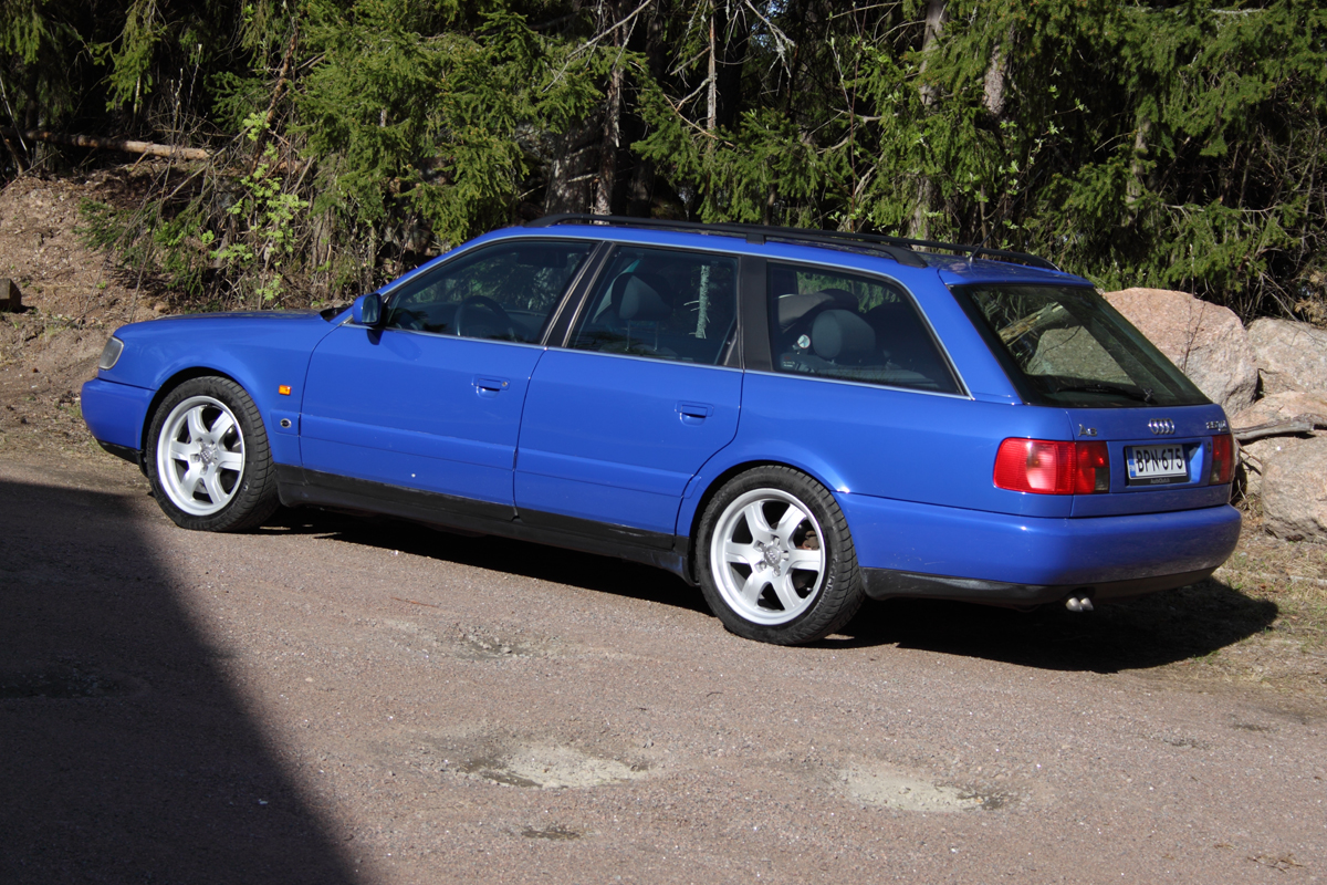

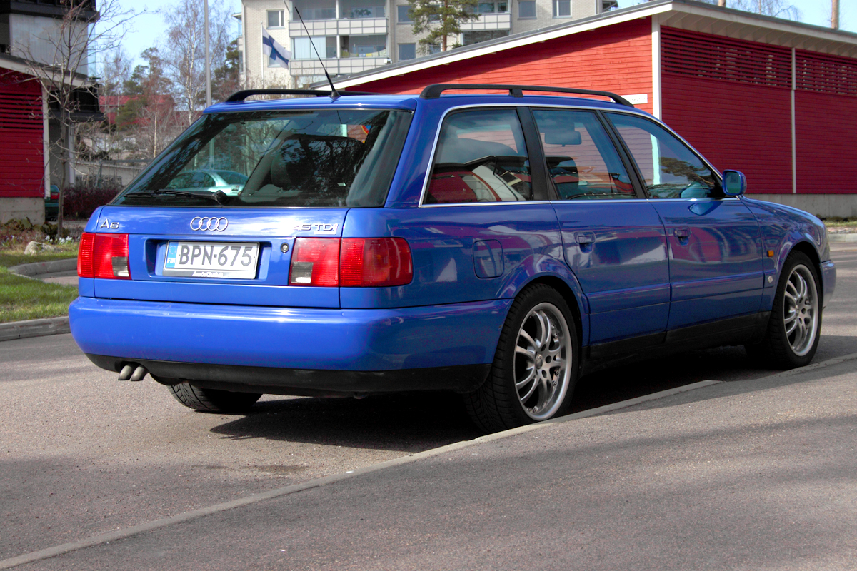

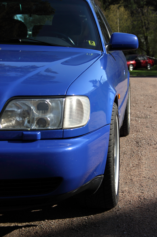

Tuli myös uudet vanteet tänään ja kumitkin saatiin tallilla samantien niskaan. Kyseessä B8:n 6-puolainen OE-vanne, joka muistuttaa (hyvin) etäisesti urssin Fuchsia. Speksit 7½x17" ET28. Painoa pitäisi olla luokkaa 9kg, en punnannut. Kumit on kokoa 225/45/17 ja 94W, Champiro jotain. Olivatten asentajan mukaan melko jäykät..

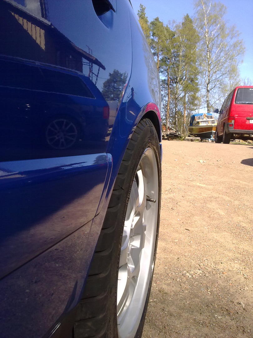

Melko tarkalle tahtoo mennä, mutta en ole saanut vielä raapimaan mistään. Eka kuva on repsikan etukulma ylös tunkattuna ja näyttäisi tuo kaarem sisään painuvan. Takapää on se, missä taitaa tilaa olla vähemmän noin ulospäin. Vanteen vaihdon yhteydessä hävisi 80% uraherkkyydestä.

Ha, Hesarin heittää jo kaukaa väliin, mihin vaan. 9x18" ET 31 235/40 gummilla ei ainakaan viellä ole raapinu kiinni, Olka varren ja vanteen väliin ei ainakaan pikkurilli mahu ehkä koskilainen. Ja yllätykseksi pirkanmaan teissäkin on uria nykyään ei talvella vaan ollu. Taidan kokeilla kapeempaa vannetta ja isompaa ETtä kun saa toiset vanteet maalauksesta. Sen verta viduttaa tuo vetely.Melko tarkalle tahtoo mennä, mutta en ole saanut vielä raapimaan mistään.
Jepjep, niinhän se oli kuten arvelin, että taka-alatukivarren etukiinnityksestä piti ottaa löysät pois. :) Täytyis oikeastaan joskus vähän kokeilla ajaa tuota, että miten se menee. Oma ei juuri uria nuuski ainakaan et42? ja 205/55-16 rengastuksella. Mutta siinä on kyllä toisaalta kaikki alustan puslat uusittu ja hammastankokin kiristetty. Oletko muuten itse kokeillut tuota hampitangon kirrausta?
En tähän. Ohjaus tuntuu melkeinpä parhaalta, mitä Audeissa on vastaan tullut. Eräs 100 Sport taisi olla vielä tunnokkaampi. Ei tämäkään uria löytänyt talvirenkailla (195/65/15).
Melkein tekisi mieleni väittää, että tuo jäljelle jäänyt vieno vetely johtuu melko pitkälle renkaista. Voihan tuolla toki olla väljiä pusliakin. Rengashan on melko jyrkallä olkapäällä ja ainakin asentajan mukaan melko jäykkä runkoinen. Seikkoja, jotka käsittääkseni ei ainakaan peitä em. ominaisuutta.
Alastarossa pääsee sitten koittamaankin, jos haluaa.. =)
Joo, ja sitten lisäksi tuo vanteen aika pieni ET vaikuttaa vetelyjä lisäävästi. Täytyypä katsoa Alastarossa sitten josko tulisi koettua. :)

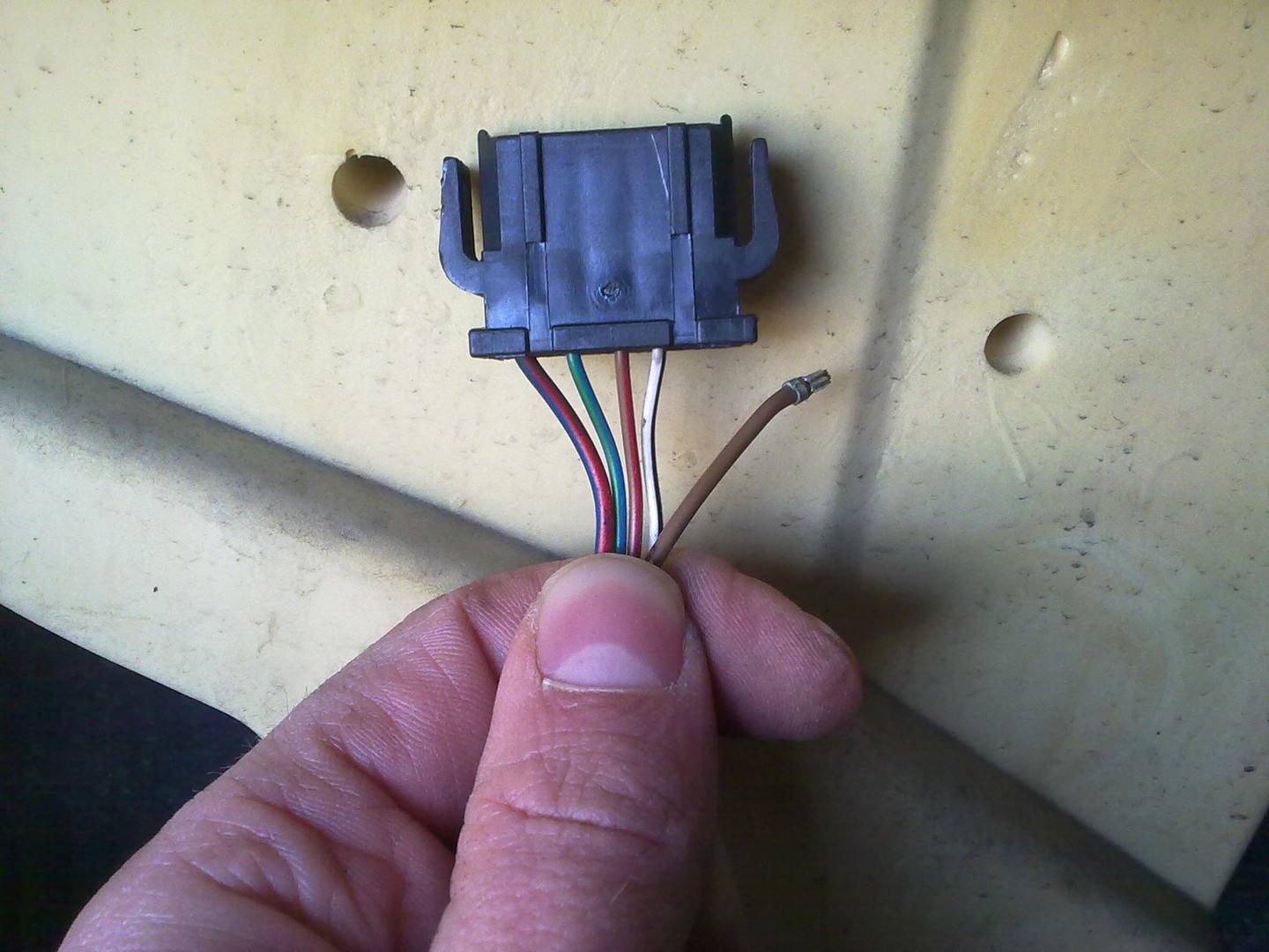

Toinen takakaiutin oli mykkä, tai siis molemmat elementit toisesta takaovesta. Syylliseksi paljastui aktiivikajarin maajohdon juuresta katkennut liittimen pinni. Kun se nysä ei rungosta suosiolla tullut pois, pistin kolvaten kasaan. Kestää minkä kestää, jonka jälkeen saa olla hiljaa. On meinaan maailman toiseksi vittumaisin nysvätä ovipahvi takaisin paikoilleen. Tai itse pahvihan on helppo, mutta lukkonupin ujuttaminen reikäänsä on yhtä perkelettä.
