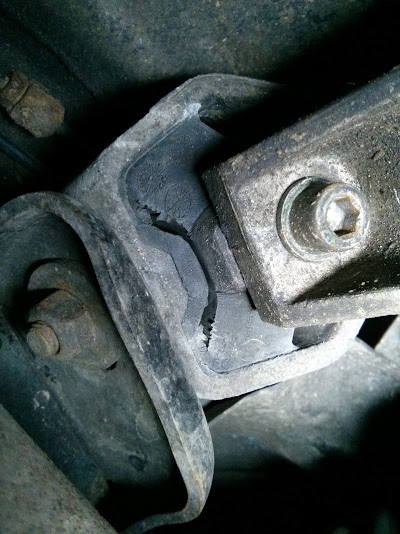

Nyt on ensimmäiset murheet iskenyt meikäläisen omistuksessa. Kiihdyttäessä kakkos- tai kolmosvaihteella kuuluu jostakin jurinaa. Jurina kuuluu myös silloin, kun lähtee liikkeelle todella pienellä kaasulla. Lueskelin, että joillakin on ollut vastaavia oireita ja syynä on ollutkin soraa vaihteiston kannatinkumin välissä. Epäilykset kohdistuivat myös pakoputkeen ja kiinteään vauhtipyörään.
Nyt kun vihdoin pääsin auton alle niin katsoin vaihdelaatikon kannatinkumit, mutta ne olivat puhtaat sorasta ja ihan hyväkuntoiset näytti muutoinkin olevan. Siinä hieman huonossa asennossa koitin nostaa vaihteistoa ja sain sen nousemaan vain pari milliä.

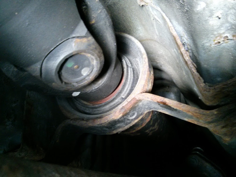

Kardaanin tukilaakeri näytti ehjältä, mutta kardaani nousi joitakin senttejä ylöspäin nostamalla. Kuinka paljon kardaani saa heilua tuolla, että tukilaakeri luokitellaan vielä ehjäksi?

Saattaahan tuo lootastakin kuulua, tai jopa perästä. Öljyjä en tsekannut, vaihdelaatikko on ainakin ulospäin täysin kuiva. Perämurikan pohja on märkä joten saattaapi kuulua tuoltakin, pitäisi ruveta tiivistejumppaan. Ykkösvaihteella en ole kokeillut saada ääntä pihalle, mutta uskoisin että ääni kuuluu silläkin. Ääni kuuluu siis silloin kun vääntö on huipussaan, eli joku siellä ei pidä tuosta väännöstä. Tutkimukset jatkuu kunhan tilaisuus taas tulee.
