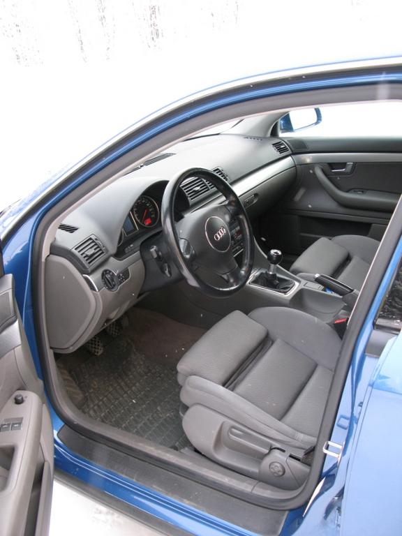

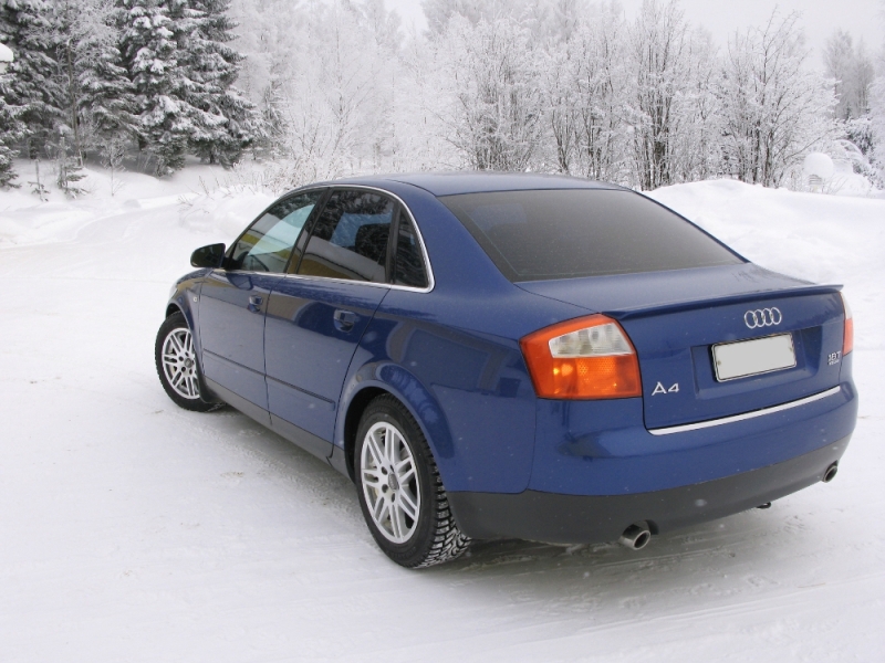

          • Tällaiseen se nyt vaihtui. Kyseessä siis 2/01 rekisteröity A4 B6 Sedan 1.8t (AVJ) quattro ProSport. Varusteita mm. sporttijakkarat, ja alusta, nahkainen ratti vaihdekepin nuppi ja käsijarrukahva, vakionopeussäädin + FIS, talvipaketti ja sisävalopaketti. Autossa on myös ABT:n lastu, joka tosin lähtee Saksaan korjaukseen lähiaikoina "Memory Check Sum Error" vikakoodin takia. Lappujen mukaan kiinni on myös Forgen by-pass, mutta tämä pitää vielä tarkistaa kun ehdin.
            Tähän mennessä tehtyä:
            Perushuollot, kaikki öljyt, tulpat ja suodattimet ja polttimoita.
            Vanhan Panasonicin mankan vaihto Pioneerin DEH-2100 MP3-soittimeen
            Myllytys + vahaus ja sisustan pesu painehuuhtelulaitteella
            Bridgestone Noranza 2 nastat kottikärrykoossa 195/60R16 + RS4 replica "tusinavanteet"
            Ahtoletkut vaihdettu Autobahn88:n silikonisiin
            Oikean takaoven ovipahvin kiinnitys oikein. On ilmeisesti jolta kulta jäänyt kalvotuksessa laittamatta kunnolla paikoilleen.
            Hapettuneiden pyyhkijänvarsien vaihto kunhan saan askarreltua hommaan sopivan ulosvetäjän
            Ja lähiaikoina tiedossa:
            Vasemmassa takahelmassa olevan lommon oikaisu + maalaus ja samalla helmat korin väriin. S-Line helmojen kanssa olen vähän kahden vaiheilla, mutta voi olla, että jäävät laittamatta
            RS4:n takavakaaja
            xenonit
            Kardaanin ja perän välisen stefan vaihto
            Ovien kuluneiden sisäkahvojen ja sähköikkunoiden nappien vaihto
            Vasemman takaoven johtojen ja lukon tarkistus ja mahd. korjaus "60-00 Won't safe" vikakoodin takia

                Ja ettei menisi ihan yksinpuheluksi ja jo tehdyn selostukseksi, alla muutama kuva InterActionin 18" tusinakesävanteilla!
                • Millaisella ET:llä nuo vanteet on? Jäävät hieman liikaa kaarien sisälle.
                  • Omassa B6:ssa on jotkut RS6 replicat, ilmeisesti 8½x18 ja et jossain 30-35 luokkaa, en tiedä kun en ole vanteita vielä irti käyttänyt. Erittäin perseestä ilmeisesti S-line alustalla, kun raapii kiinni kaareen 235/40-18 kitkoilla osapuilleen jokaisessa routaheitossa. Ja paskaa kyljetkin tällaisella ropakkokelillä erittäin tehokkaasti.
                    Mutta näyttää kyllä hienolta. Se kai se on pääasia ja käyttöominaisuudet sikseen?
                    • ET on muistaakseni 40 tai 45. Takana saisivat tulla tosiaan hieman ulommas, mutta saas nähdä viitsiikö spacereita laittaa. Mittauksien perusteella vanteen saisi kaaren yläreunan rajaan edessä 8mm ja takana 10mm spacerilla. Katsotaan nyt vielä miten madallus vaikuttaa tilanteeseen.
                      • Siis autothan ovat ulkonäkösyistä ajossa tietenkin :) ET35 taitaa olla aika passeli B6:ssa. ET30 menee jo hifistelyksi.
                        • Alkuperäinen kirjoittaja mikalkai Näytä viesti
                          ET35 on passeli vähintään 8,5" vanteella, ei muuten :)
                          • Naks. Tuos 8.5" 19" ET35
                            • Menin eilen itselle tilaamaan interactionin mesh2 18", etu 8" et35 taakse 9"et30.. Saa nähdä miten mahtuu pyörimään.. Itseäni juuri hirvitti se että näyttää tyhmälle jos renkaat on liikaa kaarien sisässä.. Ja vakio s-line alustalla mennään.
                              • 9" ET30 tulee kyllä varmasti ulos kaaresta. Jos nuo minun vanteet ovat 8" ja ET40 niin tuo mainitsemasi tulee vielä ET:n puolesta 10mm ulommas ja leveydessä 12,5mm.
                                • Heitetääs vielä. Mulla on takana 9" ET 25. Edessä 8" ja ET myös 25. Tuleehan se vanne yli kaaren, mutta renkaan kuvio jää kaaren sisään. Hyvin pelittää, kun ei ole liian leveät kumit.
                                  • Juho minkä kokoiset noi sun kumit on?? Itseä tässä vähän jännittää paljonko halkaisija muuttuu kun 8 ja 9 tuuman vanteelle laitetaan samanlevyiset kumit 225/45. Noh sen näkee vasta kun saa pyöräytettyä kumit vanteille. Ei vissiin ihan kauheasti saisi Quattrossa olla kehämitassa heittoa etu ja takaakselin välillä.
                                    • Ei ne kulutuspinnan vyöt anna periksi, että vierintäkehä muuttuisi.
                                      • 225/40R18 on mulla ja jatkossakin tulee olemaan. "Vakiokokohan" on periaatteessa 235/40R18, mutta noilla omilla mittarivirhe 100km/h nopeudessa on luokkaa 4km/h, joten en jaksa stressata ja ostaa painavampia kumeja.
                                        8 vs. 9" vanteelle levitettynä ei pitäisi olla ongelma. Quattro sallii ainakin kulutuspinnan verran heittoa.
