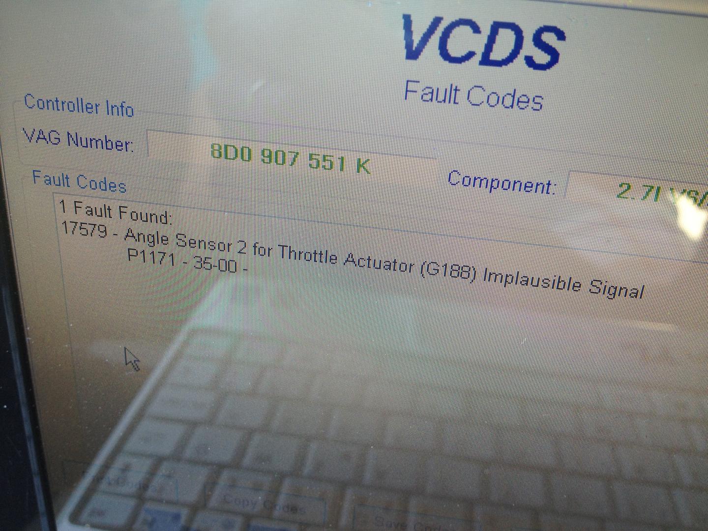

          • Taas vähän niinkö nipussa, mutta kaukana ehjästä. Kuukauden seisonnan jälkeen tulee taas vikakoodia joka suunnasta. Tarjoaa toisinaan myös misfireä kaikilta sylintereiltä. Mitään näitä ei tullut ennen kytkimen ja hammastangon vaihtoa. Ainoat ongelmat oli satunnainen vajaalla käyntiin lähteminen. Olennaisesti nämä kuitenkin nyt liittyvät siihen.
            Nyt alkaa olla motivaatio ja into tämän osalta tässä. Tässä kohtaa tarvitaan joku asiansa osaava biturborakastaja joka hoitaisi tämän ensin kuntoon, ja sitten säätöihin. Kuka ottas kopin? Toisen kuvan koodit tulee heti takaisin kun nollaa.

                    • Kaasuläpän sopeutus auttoi vikakoodien poistumiseen, mutta tyhjäkäynti pyörii AFR 17-18.

                          • Näyttäs siltä et joka kerta kun auto ehtii jäähtyä ja käynnistät uudelleen, tarvitaan kaasuläpän sopeutus ja koodien nollaus ekan yrityksen jälkeen.

                                E: Viittaako tuo 17579 kaasupolkimen anturiin?
                                • Voisi ihan hyvin olla maadoitusongelma nyt kyseessä, kuten Lampi arvelee.
