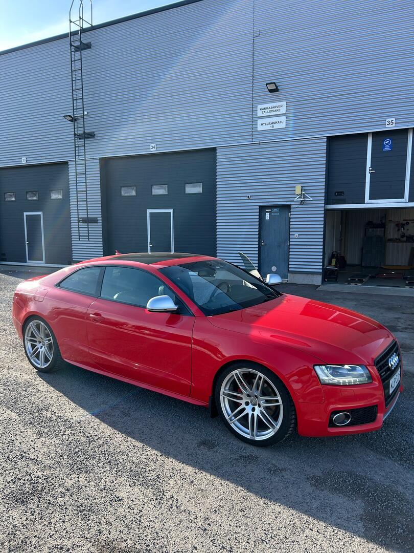

    Kolme kappaletta A5 B8 ajoneuvoja (yhden näistä kahdesti) omistaneena ja niitä enemmän vähemmän laitelleena ajattelin että homma on nähty ja nyt keskitytään muihin tuotteisiin. Vaan kuinkas kävikään myyntiin putkahti syyskuussa 2025 Misano-Punainen yksilö jonka väristä olin aiemmin kaipaillut vuosien varrella, hyvin epämääräisellä ilmoituksella mm. reilusti suuremmalla mittarilukemalla myyjän kommentein ''laitoinpahan varmasti tarpeeksi''. Sen verran nokkaan haisi että tässä voisi olla ihan hyvä aihio kun koriltaan vaikutti kohtuu ryhdikkäältä, joten kannattanee vielä pelastaa ja eikun melko viivana hakemaan kerhotoverin kanssa (kiitokset tuxo) sekä tutkimaan mitä se on syönyt.

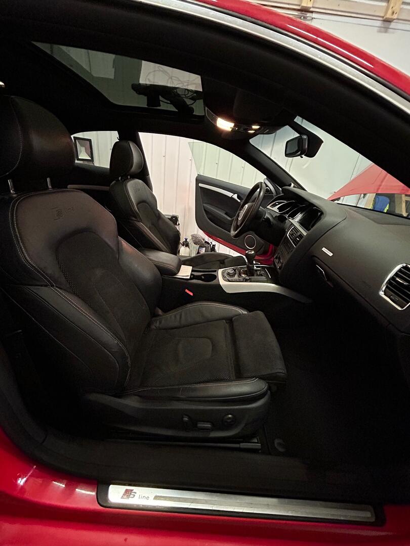

    Varusteita löytyy ehkä hiukan reilummin mitä muista ikäisistään, S-line jutut, lasikatto, B&O ja ehkä itselle tärkein tällä erää eli manuaaliaskilla.

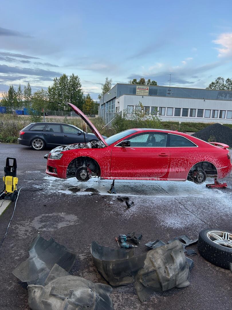

    Pirssi oli seisonut vajaan vuoden puun alla ja sammalta oli alkanut kehittymään pintaan mutta ei ollut vielä pahasti jämähtänyt paikalleen. Saatesanoilla ''se savuttaa'' lähdettiin katsomaan ja luvassa oli jonkunasteinen paini että saatiin vehkeet edes jotenkin käymään (Ruotsalaisten tuning-viriboxi oli ottanut hiukan kosteutta pyöräkotelossa). Eikun pelit liikkeelle lopulta ja kotiin päin istumaan autoon joka muistutti enemmän jäteasemaa kuin premium-Audia. Tiedossa oli että glykolia kuluu mutta tuolloin ei kulutus ollut kummoista. Pajalla tarkempaa tutkiskelua ja reippaammat pesut käyntiin purkaen mitä irti järkevästi sai. Isompia ruosteita ei alta löytynyt joten muutamat fixit suojaksi ja auto siltä osin kasaan. Kaikkea pienempää tuli puuhattua siinä vaiheessa kuten lasinnostimen vaihtoa ja rengastus uusittua hyväksi havaitulla S5 vannesetillä jotta auton sai ajokuntoon. Leimakin irtosi melko helpolla takaiskarien uusinnan jälkeen.

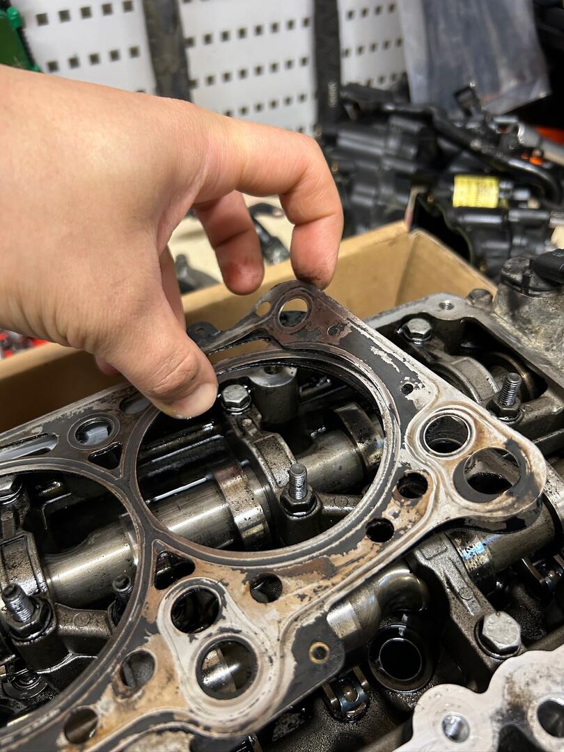

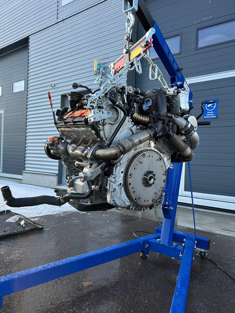

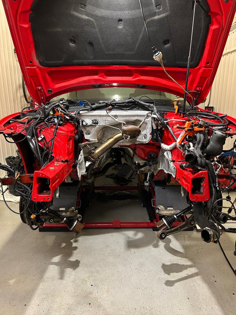

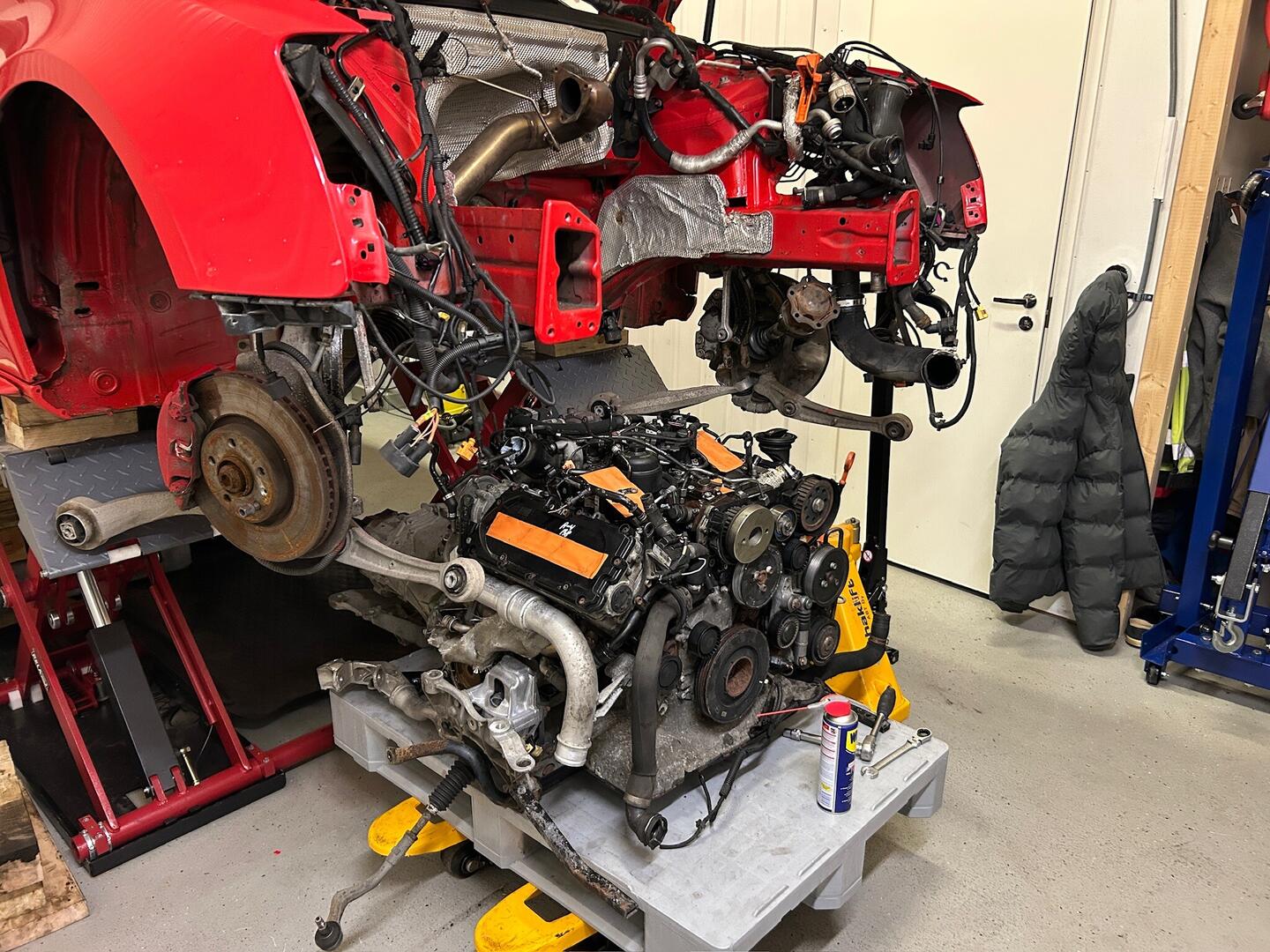

    Auto pajalle ja hatut irti (ei kyllä kovin järkevää kone paikalllaan tällaisessa mutta tehtävissä) ja tuomio, tiiviste halki 1-2 pytyn välistä. Hiukan tuumailua mikä paras keino edetä ja Liettuasta löytyi kustannustehokkasti maltillisesti ajettu 5 vuotta tuoreempi vaihtokone. Aiempi CAPA tuli siis korvattua CCWA:lla. Kone irti ja tilailemaan kamppeita että saa uusittua kaiken kuluneen/rikkinäisen samalla vauhdilla moottorin toimitusta odotellessa. Positiivisena yllärinä kytkin oli hiljattain vaihdettu joten samat osat siirtyi vaihtomoottorin kylkeen. Tuo tilattu kone oli ollut automaatissa joten vetolevy jäi vanhasta koneesta, muuten suoraviivainen swappi, vaikka pieniä eroja löytyy. Polttoainepuolen osat on CAPAssa paremmat joten luonnollisesti ne jäivät toistaiseksi, muutama suutin tuli toki vaihdettua niihin pyttyihin jossa hiukankin poikkeamaa korjausarvoissa. Konehuoneen, apurungon ja laatikon myrkytys + pesu ja paketti lattialla valmiiksi kasattuna paikalleen. Ihmetystä herätti moottorin ja askin naittaminen alumiinipulteilla joista melkein jokainen eri mittainen/eri kierteellä oleva.

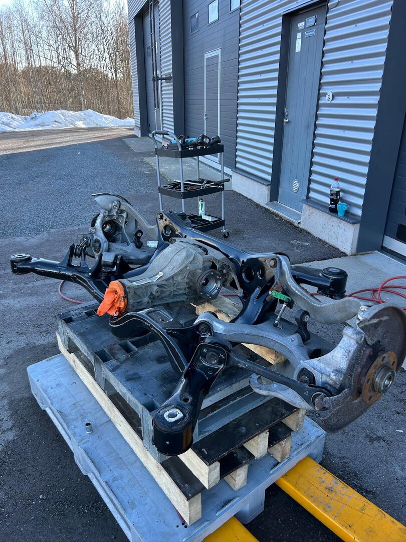

    Kuukauden päivät taisi ajokki levätä ja lopulta polttoainepuolen kasailun (yllättävän aikaa vievää hommaa) tulille. Kaikki tuntui toimivan ja perushuollot käyntiin talven varalle. Siitä sitten tähän päivään on tullut ajeltua ja viimeisimpänä ehkä suurimman B8 tyyppivian korjaaminen otti tuulta alleen kun käsiin tarttui hyväkuntoinen loppupään S5 Sportbackin koko taka-akseli. Eli pintaruostetta ottanut vanha kelkka pois ja vaihto-osa tilalle. Vanhassa ei vielä ihmetykseksi ollut reikiä, mutta tuskin tuo kaukana olisi ollut jos suolassa vielä pyörinyt sellaisenaan. Vaihtokelkkaan tuli uusittua puslia ja vahvisteltua vaihteiston kannakkeita, muuten maalaus ja kasaus riitti omasta mielestä.

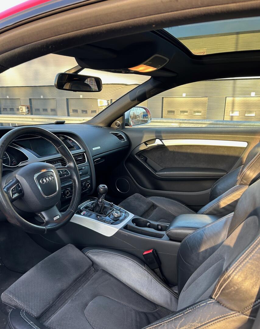

    Sisustan osalta voisi mainita, aika perus settiä mitä nämä yleensä on. Hankintahetkellä karmeassa kunnossa ja jätesäkillinen kamaa irtosi, lisäksi subbariviritykset ja ahtopainemittarit sai lähteä. MMI:kin oli ottanut kipeää ajan saatossa ja vika ei meinannut alkuun selvitä mutta lopulta paikantui puhelimen ohjauspurkkiin apukuskin jalkatilassa. Joku kopsaus käynyt pohjaan sen verran että tulppa irronnut ja pidempään vuotanut vettä ja kuraa lattiamaton alle. Ohjausboksissa on ympärillä vesitiivis suoja mutta silti kosteus päässyt sisään ja boksi pimeänä. MOST-silmukka johtosarjaan ja MMI lähti pelaamaan normaalisti. Puhelinboksi pitää uusia, koska autosta löytyy alkuperäinen Nokian valmistama autopuhelin joka kiinnostaisi retrohengessä saada käyttöön.

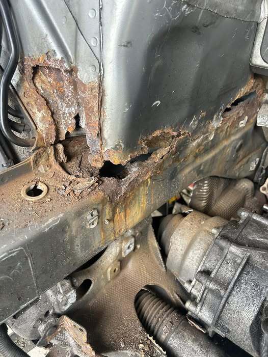

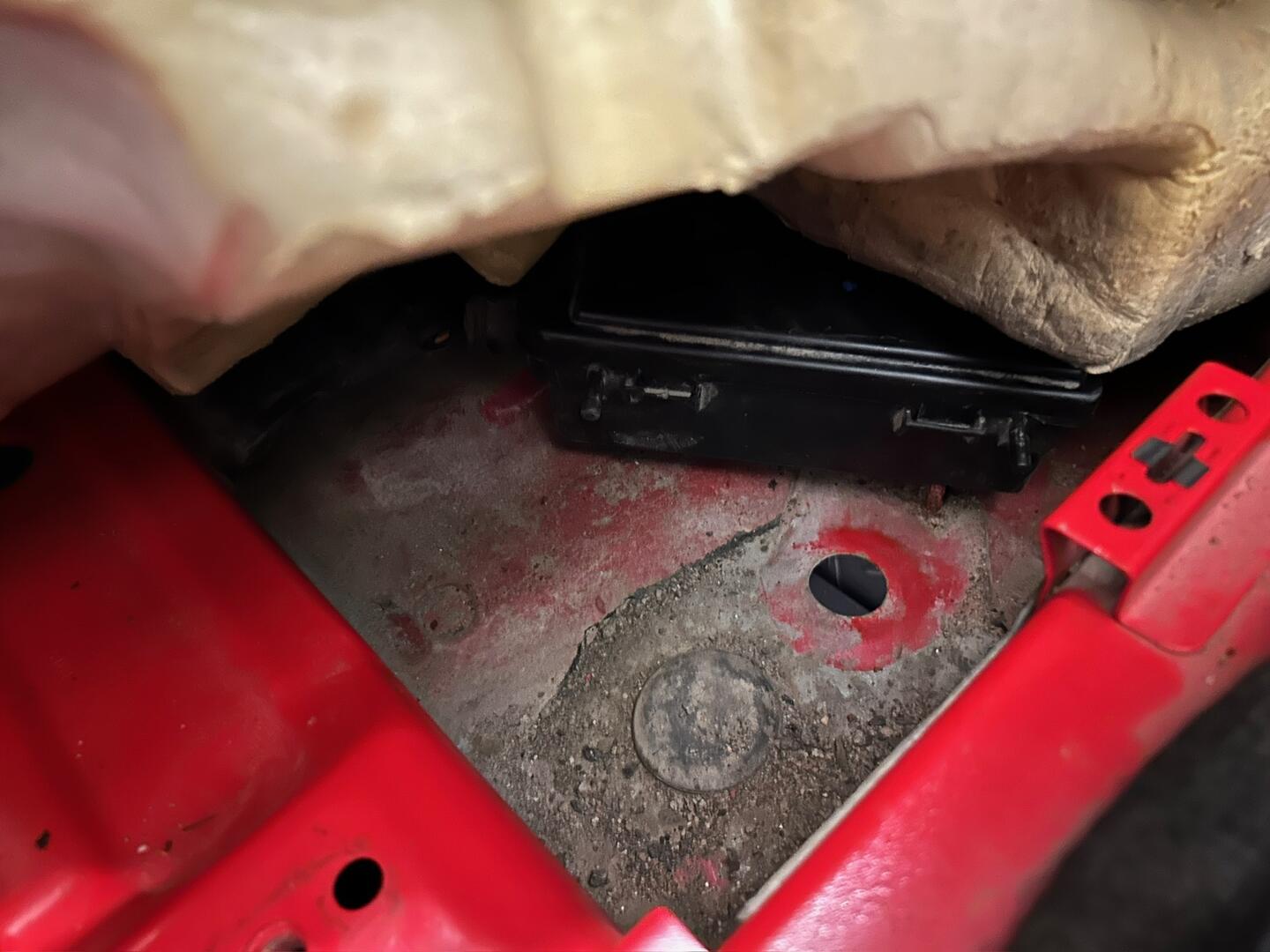

      otitko tuolta konehuoneesta / etupyöräkoteloista nuo ruosteet kiinni koneen irti ollessa? kuva lainattu netistä, mutta eipä tuo sulla varmaan paljoa vaille ole mikäli ei oo fiksattu.
        Tottakai nuo kannatti laitella samalla. Lähtee tuosta vedenpoistoreiän ympäriltä lahoamaan, riitti pellille vinguttelu. Jos ois tuon näköset olleet kuten sinun kuvassa oisin painanut korin paaliin.
