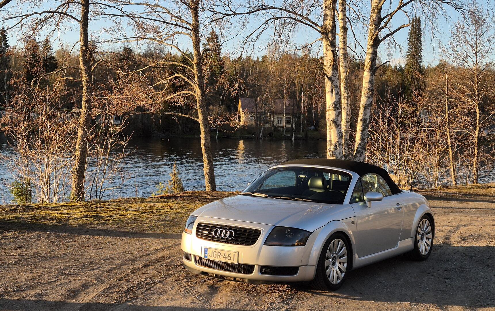

    Tältähän se sitten näytti:
    Click image for larger version  Name:	IMG20230815214601.jpg Views:	135 Size:	262,3 Kt ID:	1967968
    Auto on vm. 2000 TT 1.8t quattro, värinä hopea ja sisällä mustat nahat. 6-lovinen manuuali ja 225hv versio 1.8t:stä Yleisilmeeltään/koriltaan auto on siistissä kunnossa ja huoltohistoria on hyvä.

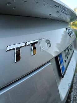

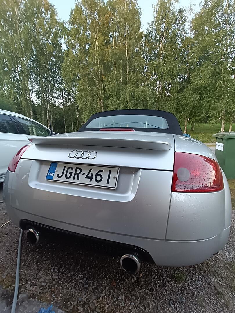

    Ensimmäisenä tuli aloitettua helpoilla ja perästä poistettua ei alkuperäiset TTS tekstit.
    Click image for larger version  Name:	IMG20230814192023.jpg Views:	128 Size:	63,4 Kt ID:	1967969
    Click image for larger version  Name:	IMG20230814210531.jpg Views:	132 Size:	197,0 Kt ID:	1967970

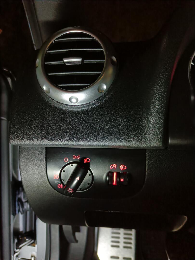

    Sitten ihmettelemään, että miksi sumuvalot ei sammu. Syy löytyi rikkinäisestä valokytkimestä. Kytkimen vaihto ja valot alkoi pelaamaan.
    Click image for larger version  Name:	IMG20230927215445.jpg Views:	130 Size:	94,0 Kt ID:	1967971

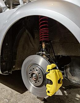

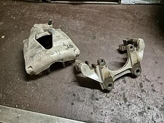

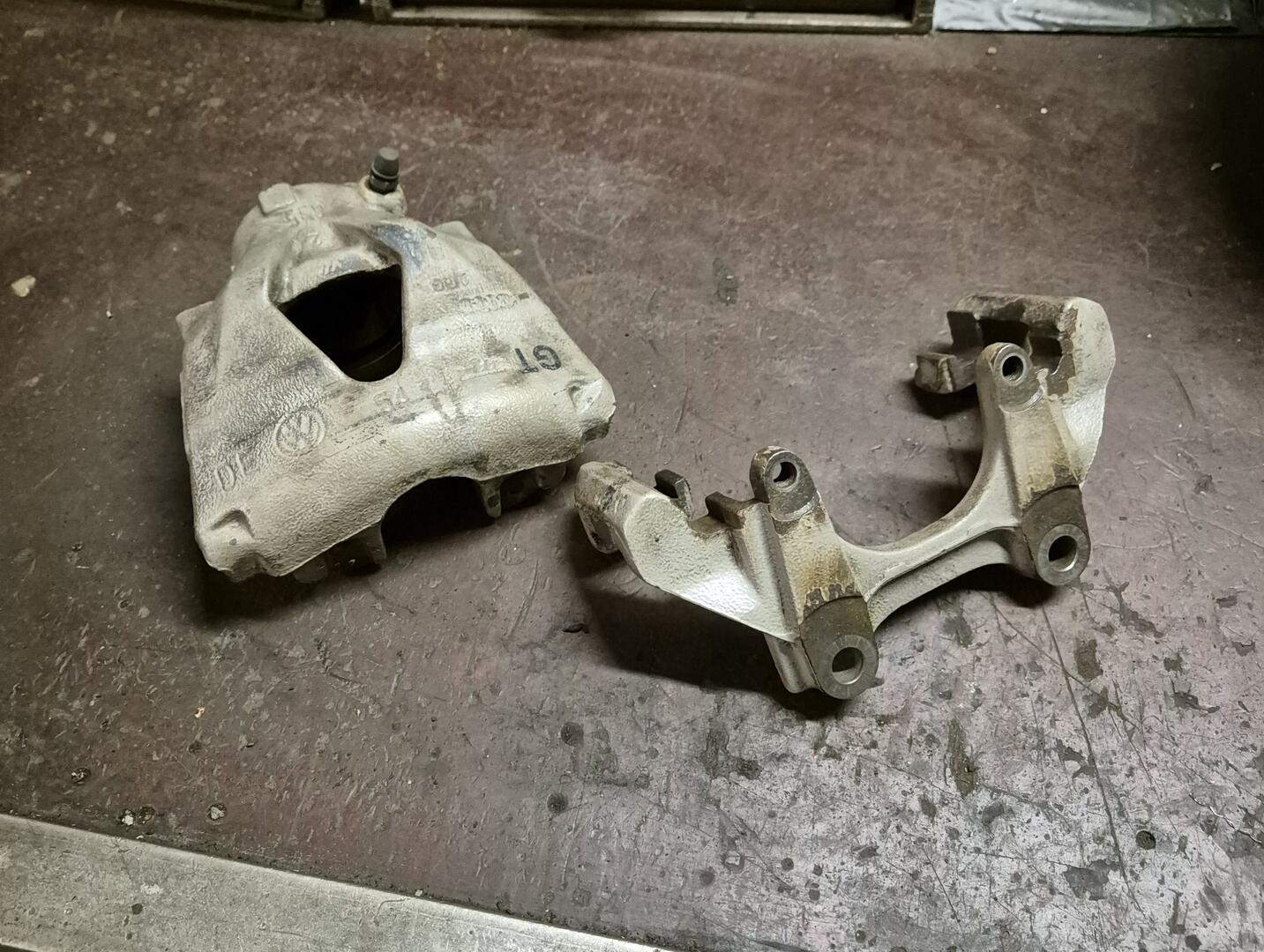

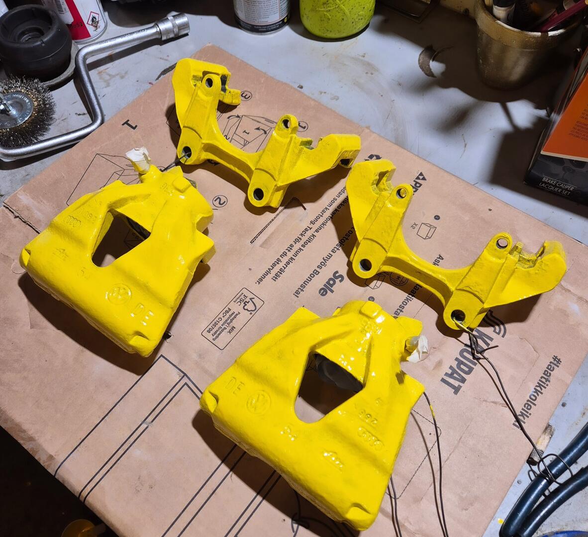

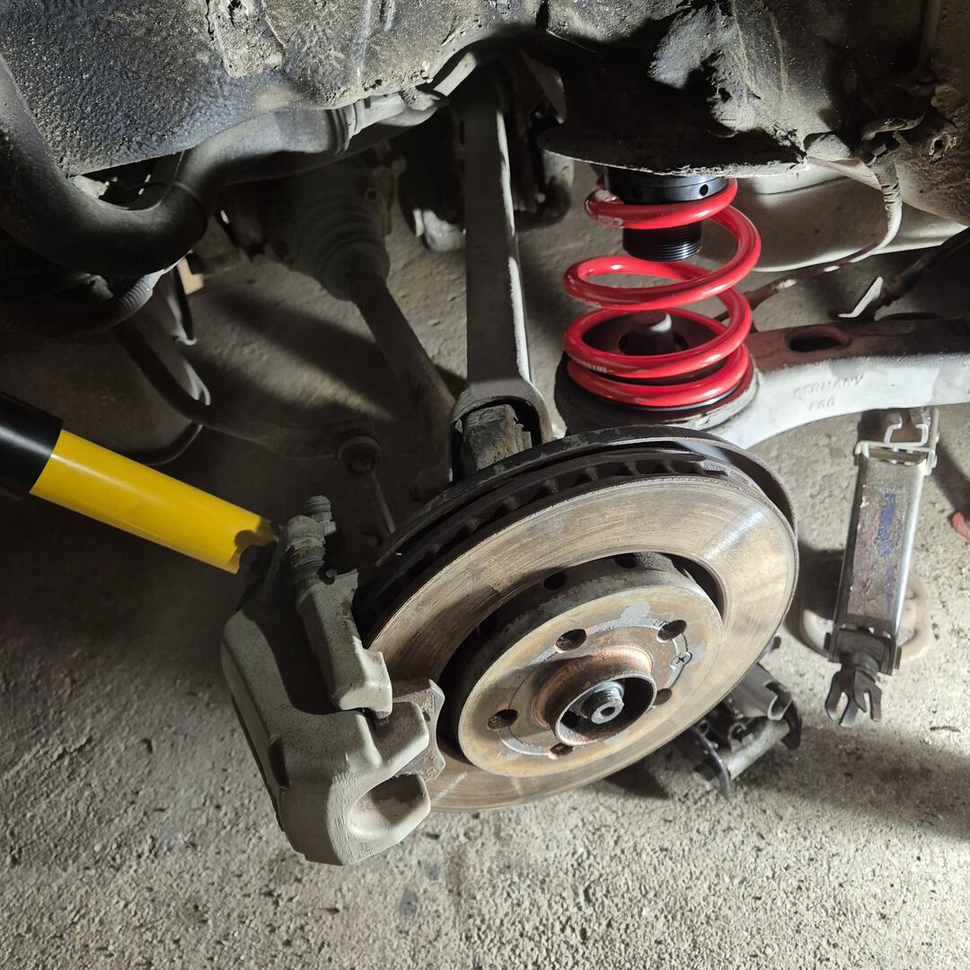

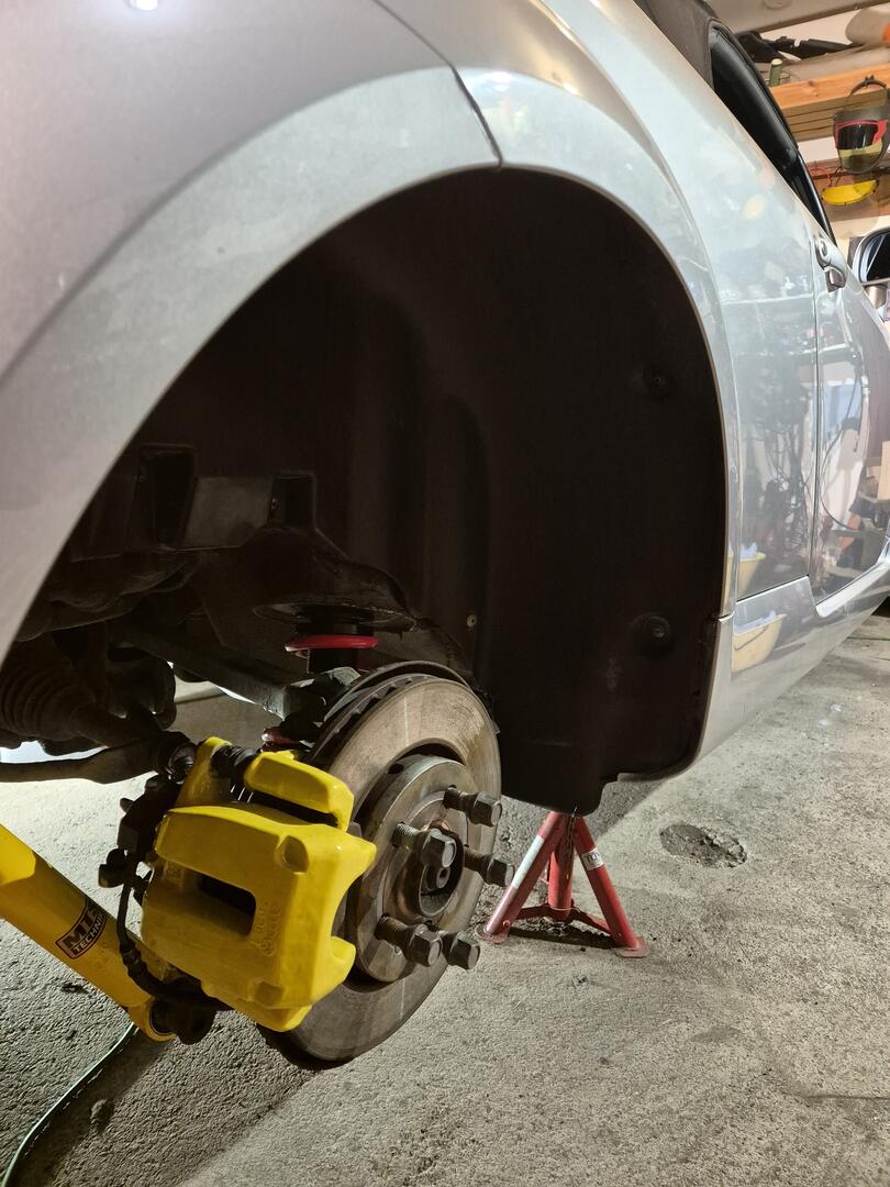

    Talvella on tullut sitten aloitettua harrastaminen etupään remontin muodossa. Vetoakselit näihin on sen verran edullisia, että vaihtoon meni koko akselit eteen. Samalla pääsi katsomaan mikä jarruja vaivaa. Toisen puolen etusatulan mäntä oli niin jumissa että hetken sai pöydällä herkistellä ennen kuin tuli ulos paineilmalla. Kun satulat oli pöydällä niin ne tuli maalailtua ja vaihdeltua uudet levyt/palat/liut/männät/tiivistesarja.
    Click image for larger version  Name:	20240222_214918.jpg Views:	129 Size:	252,4 Kt ID:	1967973
    Click image for larger version  Name:	IMG_20240225_200311_040.jpg Views:	129 Size:	174,3 Kt ID:	1967974
    Auto näytti sen verran korkealta niin coiloverit löysi tien alle remontin yhteydessä. Eteen uusittu samalla yläpäät ja kääntölaakerit.

    Ei ole mikään harvinainen vika näissä tuo valokytkin. Ilmenee juurikin etusumuvalojen jatkuvana palamisena.
      Okei, jännä juttu sinänsä että liike oli juuri leimannut auton tuossa kunnossa. Luulisi sumuvalojen palamisesta ja murroksen rutinasta tulevan hylky.

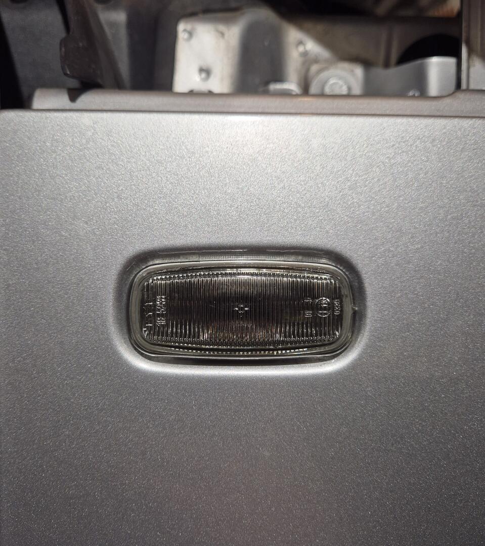

      Sivuille vaihtui myös savunväriset sivuvilkut.

        Millä maalasit satulat? Meinasin omaan TT:een tehdä saman tempun. Turvavyöt kans samalla keltaiseksi.
          Tuli tehtyä tällaisella kaavalla. Ensin kaikki irtoruoste pois koneellisesti metalliharjalla, sitten pari päivää fosforihapposeoksessa, lopuksi foliatecin jarrusatulamaalilla. Tuo näytti olevan epoximainen 2 komponenttimaali. Tarttuu varmasti huonompaakin pintaan.

            Ainakin yhdessä yksilössä, jossa sunuvalot edessä paloi koko ajan, valokytkintä vetämällä syttyi takasumari ihan nätisti. Etusumarit on umpiossa ja niiden jatkuvaan palamiseen ei sen vuoksi kiinnitä mitään huomiota.
            Pikakorjaus tuollaisessa tilanteessa muuten on ottaa etusumareilta piuhat irti niin näennäisesti kaikki toimii oikein. :D

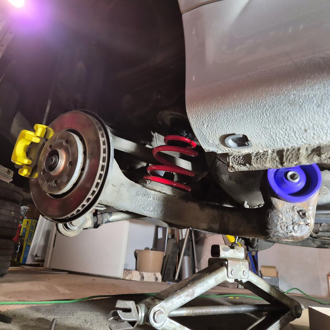

              Takapäätä tullut tehtyä eteenpäin. Takajarrusatulat käytin irti/maalailin. Kun liukuja aloin herkistelemään niin syy tahmeuteen löytyi. Liukuihin oli käytetty voiteluaineena kuparitahnaa. Jarrurasvat sisään niin alkoi liikkumaan nätisti.

              Tunkkaillessa selvisi myös, että takatukivarsien etupuslat oli huonossa kunnossa. Nyt kun varret oli irroitettu alustan vaihtoon niin puslat oli helppo uusia. Tilalle tuli powerflexin tuotteet.

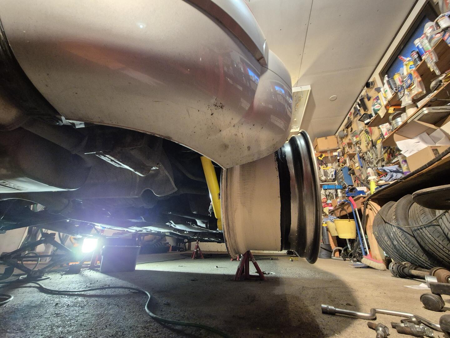

                Jotain pientä saatu taas aikaiseksi. Vanteita sovitettua alle tuli huomattua, että kerschereiden keskiöt on sellaiset että taakse tarvi 20mm spaceria väliin ettei osu satulaan. Et ja leveys oli muutenkin laskettu tarkoille niin eihän ne sitten menneet alle ilman, että tulee reilusti ulos kaaresta. Pari vannetta kävi myös lweldillä oikastavana, olivat sen verran ottaneet osumaa. Nuo ylileveät on nyt purettuna ja uutta palikkaa tilattu saksasta, mutta tottakai sieltä tuli vääriä kehiä ja nyt selvitellään saako vaihdettua.

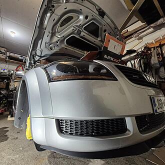

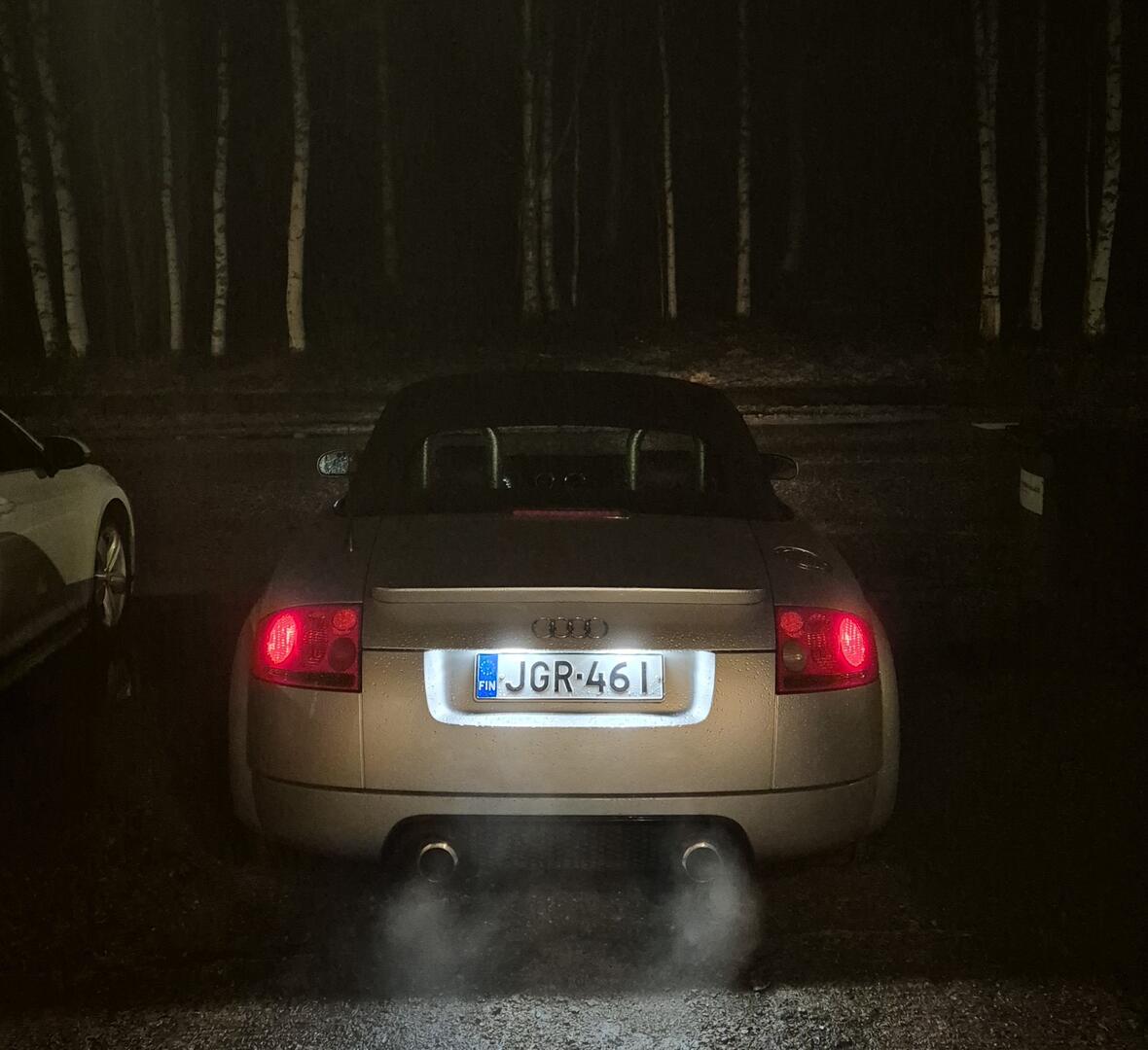

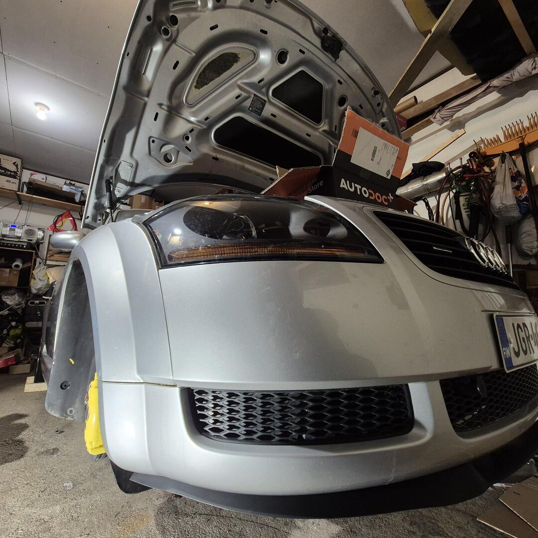

                Vannehommat kun on jumissa niin tuli tehtyä pienempiä detaileja. Etupuskurin alaritilät oli aurinko polttanut niin ne tuli käytyä läpi ja taakse vaihdettua kellertävien rekisterikilven valojen tilalle ledimodulit.

                  Siisti peli, finnittömät rekkarit vielä laittaisin ;)
                  millä sait eloon nuo haalistuneet ritilät?
                    Kunnon putsaus, rasvanpoisto ja muovitartuntaa +mattamustalla maalilla.

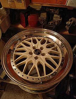

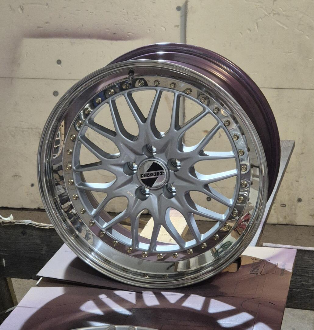

                    Vanteitakin tuli remontoitua ja takaulkokannut lähtivät takaisin felgenfuchille Saksaan. Saa nähdä milloin saapuu takaisin ja onko tällä kertaa oikeanlaiset.

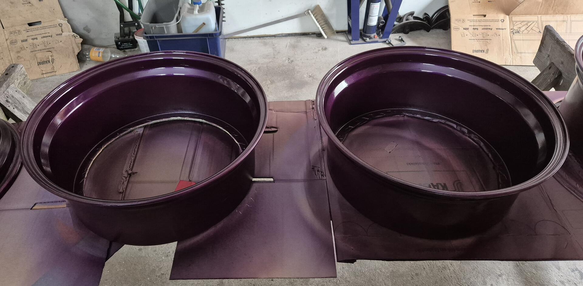

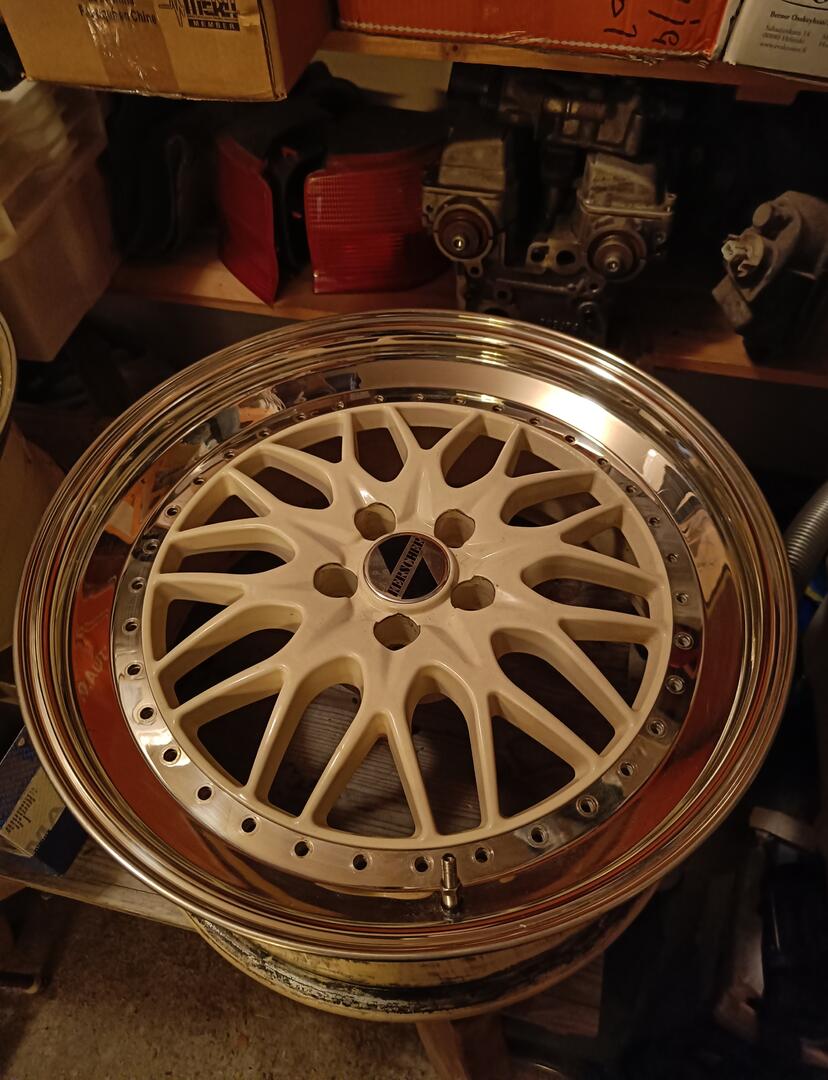

                    Sisäkannujen väriksi valikoitui VW:n violet touch ja keskiöt tuli samalla hopealla mitä auton väri. Nyt kun saisi oikeat osat takavanteisiin niin voisi alkaa odottelemaan kelejä.
                    Click image for larger version  Name:	20240423_220905.jpg Views:	0 Size:	156,5 Kt ID:	1969861

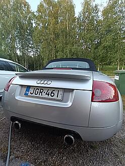

                      Kelit lämpenee ja TT sai vahaa pintaan.
                      Ei kenelläkään ole sattunut jäämään tallin nurkkiin tuohon taakse aukon päälle tulevaa katon suojaa?

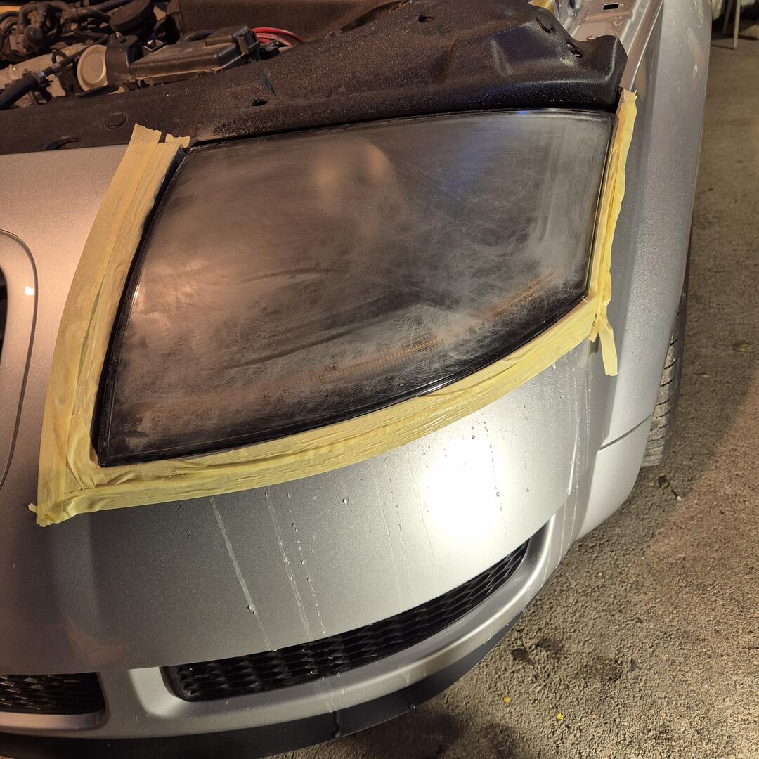

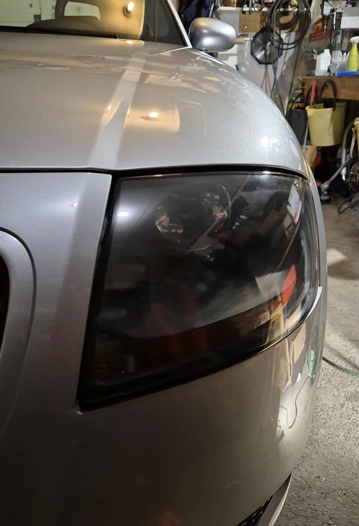

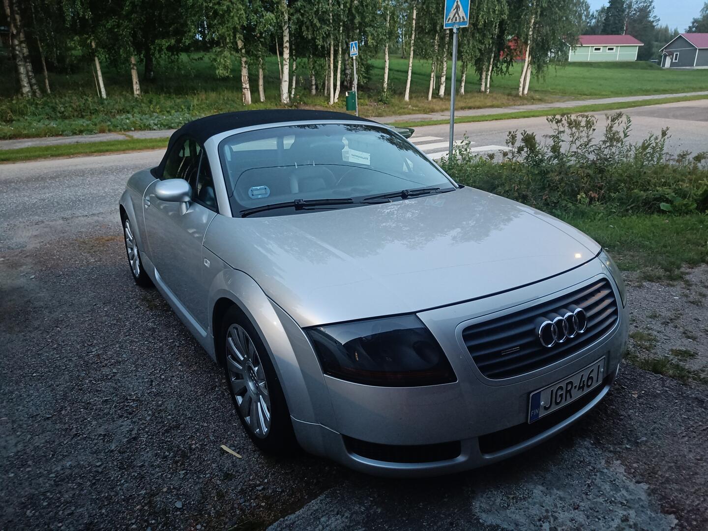

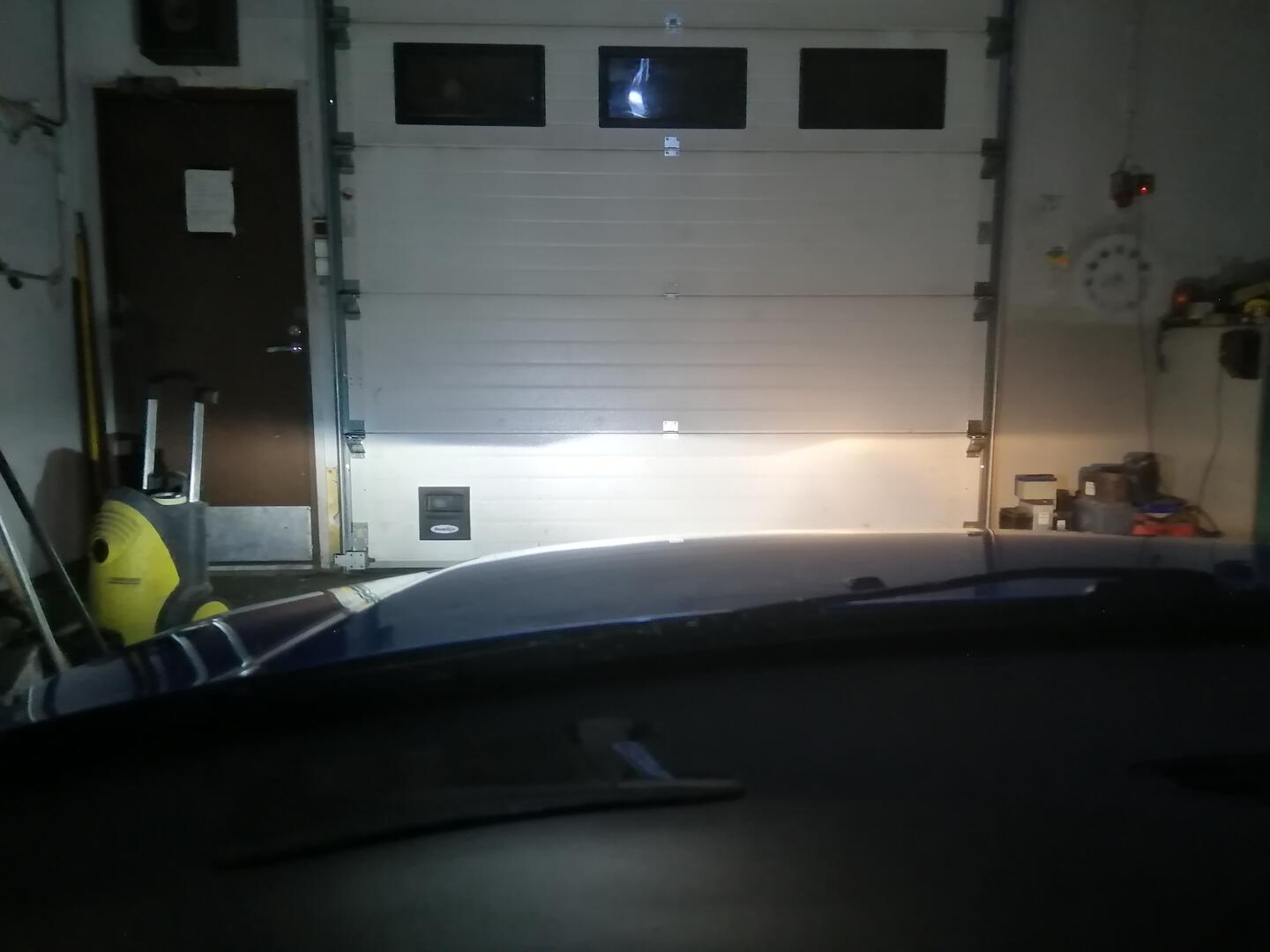

                        Ajankuluksi tuli askarreltua etuvaloihin päivitystä kiillotuksen ja ledien merkeissä.
                        Aluksi hiontaa paperilla:
                        Hionnan jälkeen myllytys ja tässä lopputulos:

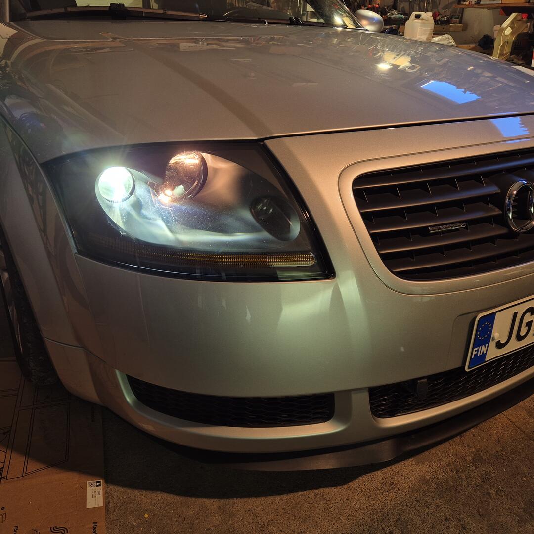

                        Lyhkäisiin tuli nykytekniikkaa ledien muodossa niin pääsi kellertävistä halogeeneistä eroon:
                          Onks valokuvio vielä semmonen että ei vilkutella pitkiä? Tekis mieli tehdä omaan A2:seen kyseinen päivitys. Minkä merkkiset polttimot laitoit?
                            Juu, kyllä se linssiumpion kanssa pysyy tarkkana jos ei ole ihan kivitetyt umpiot. Jos ei ole linssejä niin en suosittele. Philipsit laitoin, väri sopivan vaalea.
                              Umpioihin saa myös uusia pirusti parempia projektoreita
                                Alkuperäinen kirjoittaja anselmi123 Näytä viesti
                                B5:n linssiumpion kuvio halogeenilla ja philipsin ledillä. Itsellä myös pitkissä ledit. Halogeenipitkillä ledi lyhyiden kanssa ei välttämättä pitkille vaihtaessa juurikaan eroa huomaa.

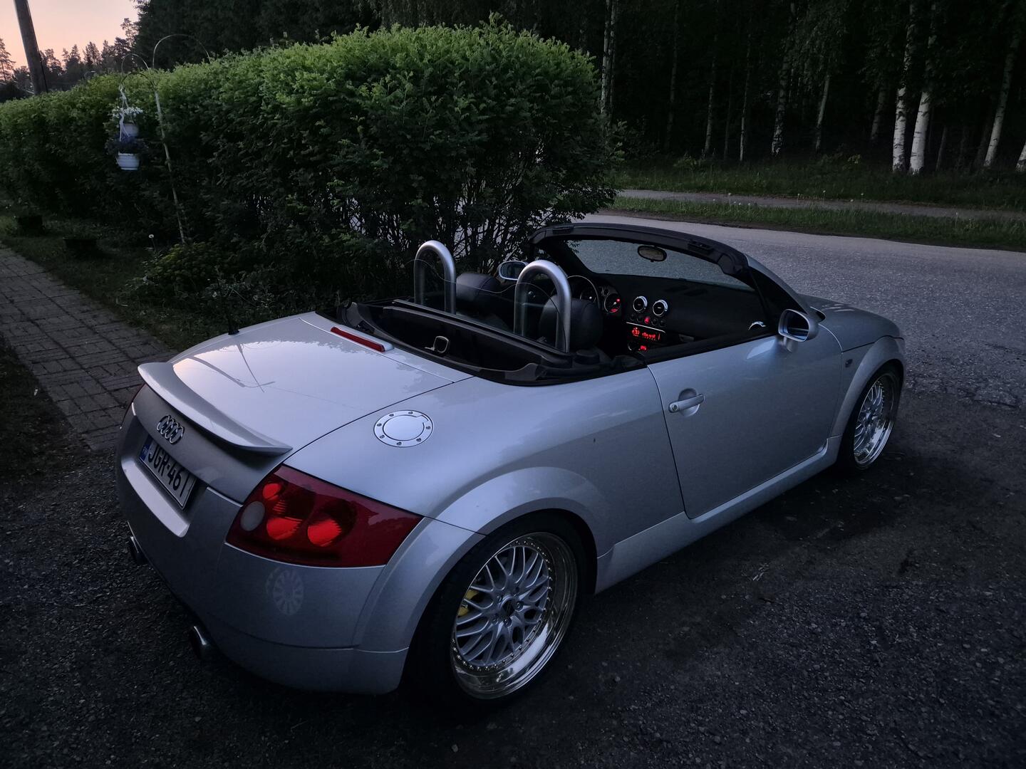

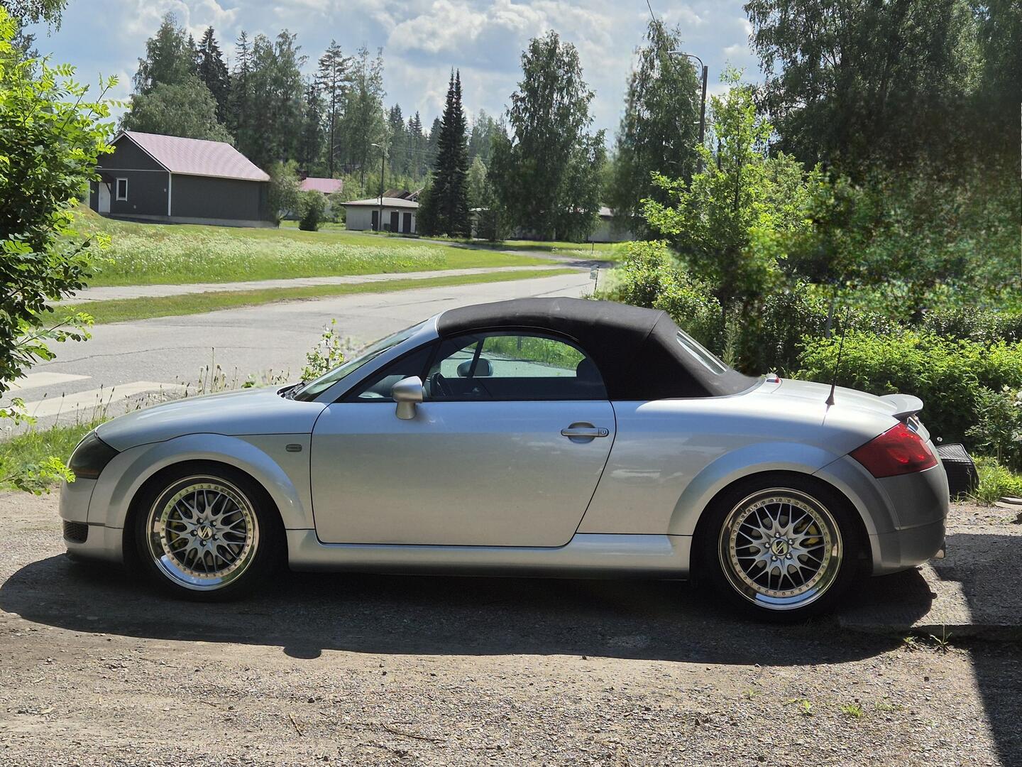

                                  Viimein tuli vannesaagakin päätökseen. Saksalaisten kanssa ei mennyt kaikki kerrasta maaliin, mutta ajan kanssa tuli oikeat osat.
                                  Kerschereille pyörähti eteen 215/40 18 kumit ja taakse 245/35 18niin säilyy kehätkin lähes samoina quattron takia.

                                    Makia! Vanteet näyttää kyllä hyvältä! Pitäs itelläki jaksaa purkaa vanteet. Samallaiset on itelläki ja kiillottaa kaikki kiinni olevat lipat ja irtolipat ja maalata keskiöt.

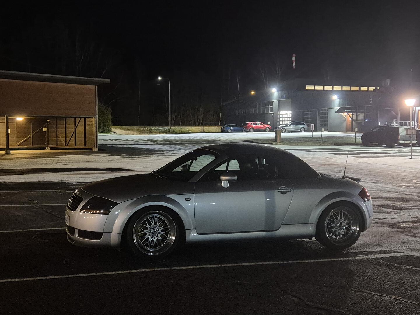

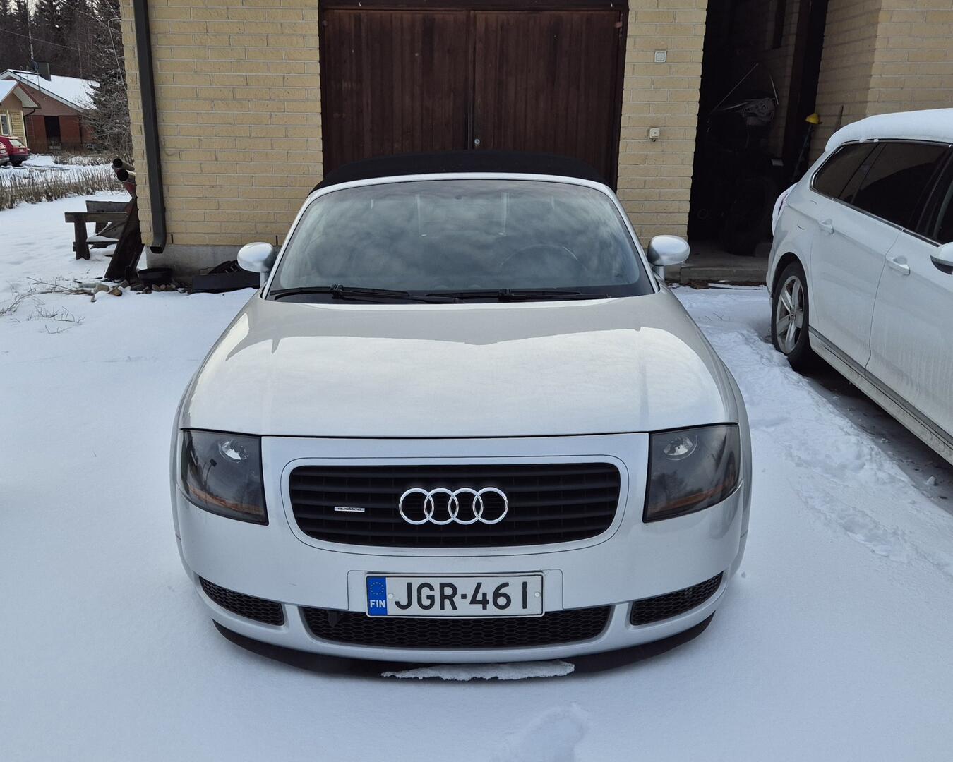

                                      Kesä meni ja syksy tuli. Auton oli tarkoitus lähteä talviunille, mutta tarjolle tuli hard top mikä päätyi itselle. Väri on korista poikkeava tumman harmaa mikä istuu yllättävän hyvin.
                                      Mukavasti lisää monikäyttöisyyttä ja näyttää enemmän alkuperäiseltä protolta sivuprofiilista mitä varsinainen tuotantocoupe. Ps. auto löytyy myös nettiauton puolelta tällä hetkellä vähäisen käytön vuoksi, kesän aikana mittariin tuli noin 1500km.

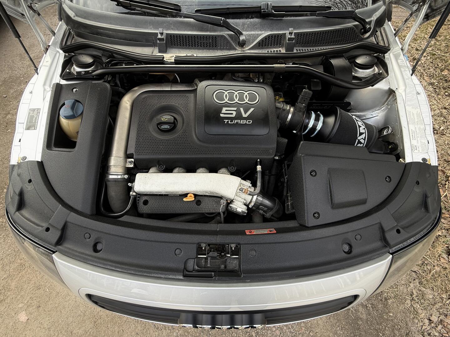

                                        Lumet lähti ja TT kaivettu takaisin liikennekäyttöön. Tekniikka puolelle tuli pieni päivitys ramairin intaken muodossa, jolla haettiin imuääniä lisää ja niitä myös saatiin. Samalla kun tuota asentelin niin konehuone sai osakseen myös pientä putsia.
