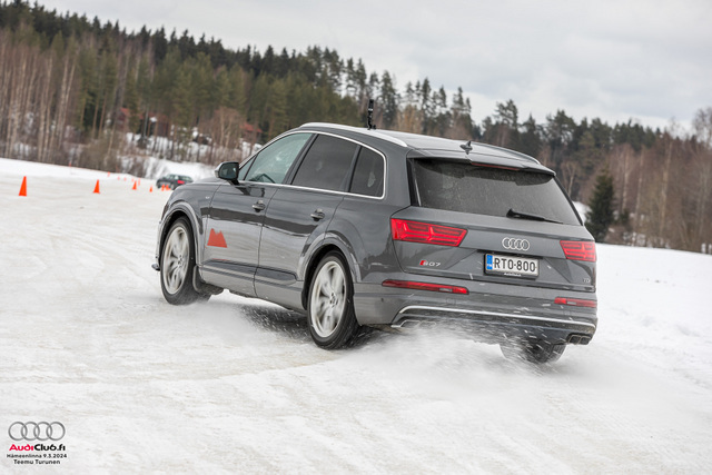

                        Huolletulla autolla oli myös mukava päästä kokeilemaan kuinka se käyttäytyy liukkaalla ja miten ESP-Off toiminta on hoidettu. Kyllähän se taas kivaa oli ja huomattavasti mukavampi ja helpompi oli viedä kuin edeltäjänsä.

                              Autolla on nyt tosiaan keretty kiertämään niin Suomea kuin tehty kesäreissu Saksaan balttian kautta. Vanttauskoskella tuli juuri kokeiltua kuinka helposti ajettava auto on, vaikka ESP ei täysin irti lähde napista. Hyvin vastaava kuin 4G, vaikka on korkeampi ja painavampi. sportdiff ja nelipyöräohjaus tekee kyllä ihmeitä ja möhkö taipuili aivan hyvin 70-90km tunnissa mutkissa ja noin 130km vauhdeilla suorilla. Ylläpitokustannukset ja käyttökulut on ehkä aavistuksen korkeammassa päässä, mutta itse olen kokenut että rahoille on kyllä vastetta.
