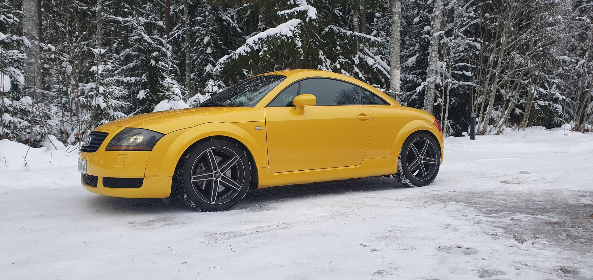

    Jos maltat lastuttaa ja laittaa "jämäkämpää" alustaa (oikeasti esim KW variante 1 on pehmeämpi käytökseltää arkiajossa kuin vakio, mutta radalla jäykempi), niin et varmaan malta tuosta luopua sen jälkeen. Sen verran kivoja pikkusportteja nämä taotaot on, ei mitää tykkejä, mutta hauskoja ajaa
      Kiva väri tuo keltuainen.

        Aika hienon näköisiä nämä taotaot, varsinkin värillisinä! Onnittelut hankinnasta!

              Hieno väri! Onnittelut hankinnasta, nämä TT:t taitaa jakaa mielipiteitä sekä harrastajien että tavisten keskuudessa. Löytyy mielipiteitä, ite ainakin tykkäsin kun tuommonen oli joskus. Mun mielestä hyvässä tasapainossa hankintahinnan/käyttökulujen/kestävyyden ja suorituskyvyn ja ulkonäön kanssa.
                Täytyy sanoa, että hiton nätisti istuu tuo keltainen tuohon! Auto kun on muutenkin vähän erikoisen näköinen niin kyllähän tää ulkonäköä pelastaa tosi paljon verrattuna johonkin perushopeaan.
