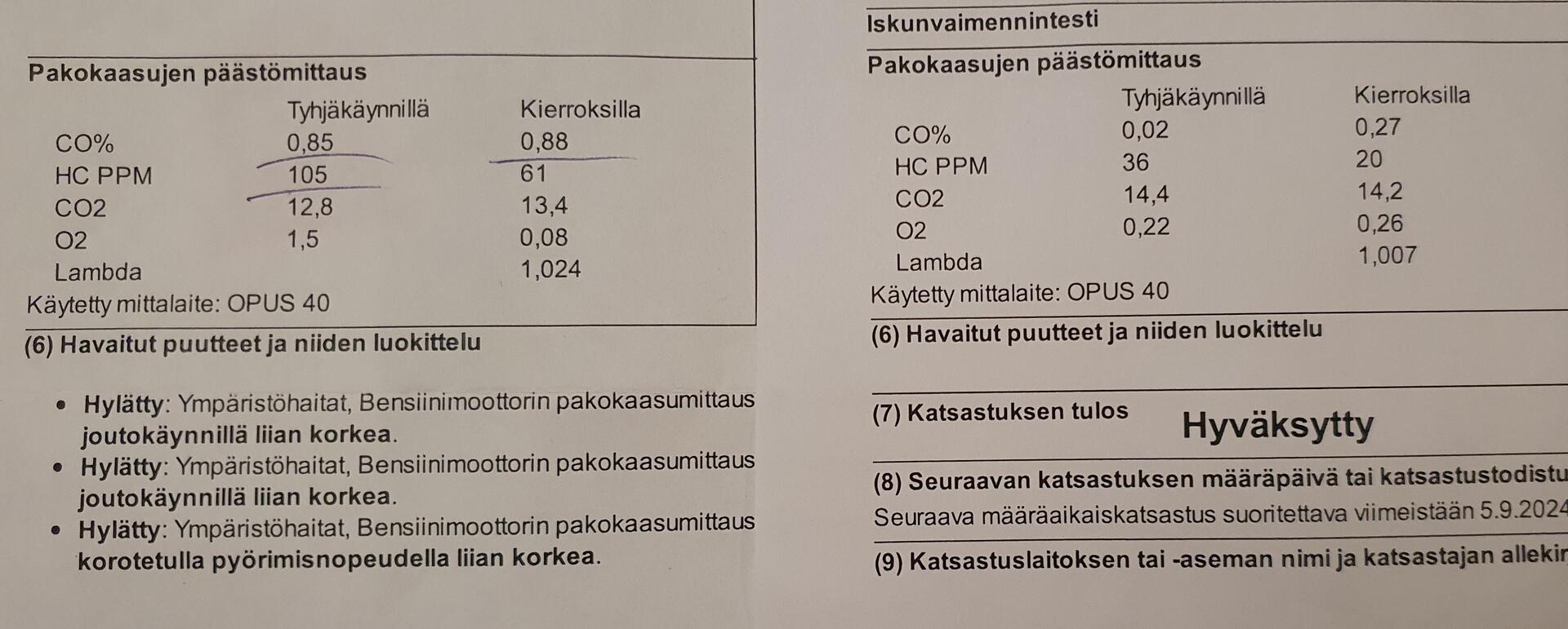

Kyseessä tällä kertaa TT 8N 1.8t 225hp, alkujaan vissiin BAM johon edellisen omistajan aikana konevaurion jäljiltä vaihdettu AUM kansi. Ongelmana on hiukan levoton tyhjäkäynti ja päästöarvot. Muut arvot menisi huudattamalla mutta CO jäi sitkeästi noin 0,60% arvoon eli kolme kertaa yli suurimman sallitun. Käyntiääni on hiemän möreä, ihan kuin ei ihan palaisi kunnolla. Ei kuulosta sellaiselta terävän terveeltä ja pakokaasukin minusta haisee enemmän kuin ehjästä systeemistä tuleva.
Tämä tuli minulle pari viikkoa sitten tässä kunnossa, leimalla päästöistä pompanneena. Edellisen omistajan aikana on tehty aika laajaltikin remonttia ja huoltoa. Tulpat, jakopää, katalysaattori, lämpöanturi, nakuanturi ja lambda (tämä pitää vielä varmistaa onko ykkös- vai kakkoslambda joka vaihdettu), ilmeisesti kakkoslambdasta ollut vikakoodia ja jos oikein olen ymmärtänyt se on sittemmin koodattu softasta pois. Muuten vakiorauta ja vakiosofta.
