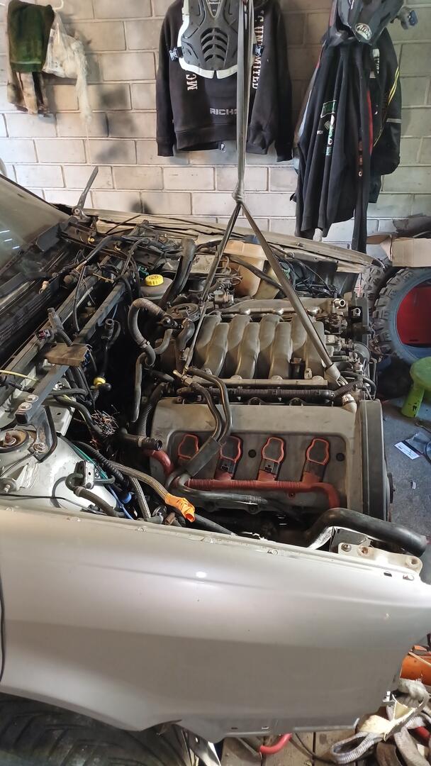

                                Hitaasti mutta etenee Click image for larger version
ID:	1976436 kuva kun moottori tuloillaan. Tästä sitten nosturilla pois.

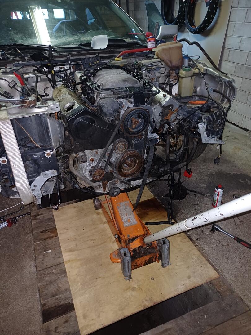

                                      Homma jatkuu 8kk moottori ja vaihdelaatikon adapterin osan odotuksen jälkeen. Täytyy ruveta kokeilemaan konetta paikalleen
                                        Minkälainen sovite sinne saapui ja miten vauhtipyörän osalta asia ratkaistiin?
                                          Moro. Teetätin sovitteen paikallisella metalli pajalla ihan raudasta. Vauhtipyörä tehtiin kahdesta. Uuden Moottorin vauhtioyörästä hammaskehä liitettiin alkuperäiseen.
                                            Ahdasta on mutta sinne menossa?
