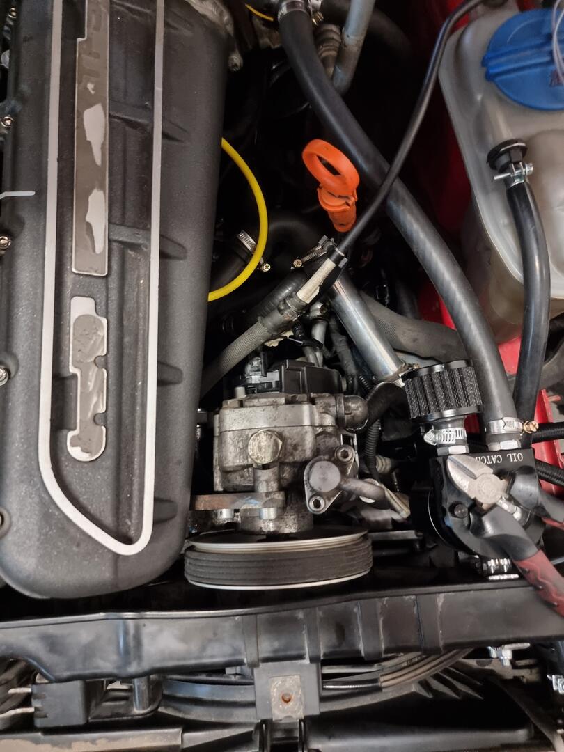

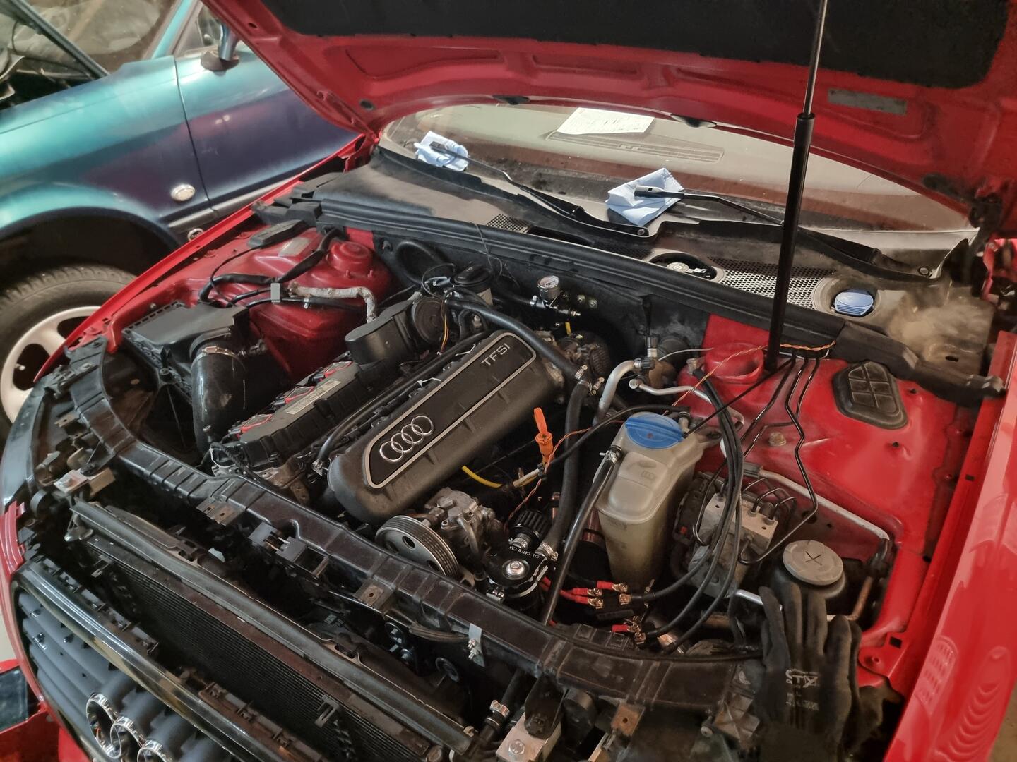

    Auto tulille ja öljytkin pysyy sisällä. Ihan voittaja fiilis, kun vuotaneen anturilähdön paikannus ja tiivistys ratkaisi ongelman. Koneen käyttö kuumaksi ja taas oli lammikko alla, nyt tippasi sitten öljyn jäähdytyskierrosta termarin aukeamisen jälkeen. Onneksi selkeitä paikkoja, hieman ahdasta vaan tehdä. Enemmän murhetta aihetti kuitenkin laturi, joka heitti lataamasta. Pääsee taas keulan avaamiseen.
    Päivän positiiviset koosteet: vähän kerkesi jo tyhjäkäynnin seoksia säätämään, napista käyntiin, kuulostaa kivalta, sähköinen hukkaportti tuntuu pelaavan, vaatii toki säätöä ja kelikin oli aivan hyvä. Bonuksena abs/eps valot on saatu rauhoittumaan.
    Miinuspuolella sitten puolestaan vielä kovasti tekemistä.

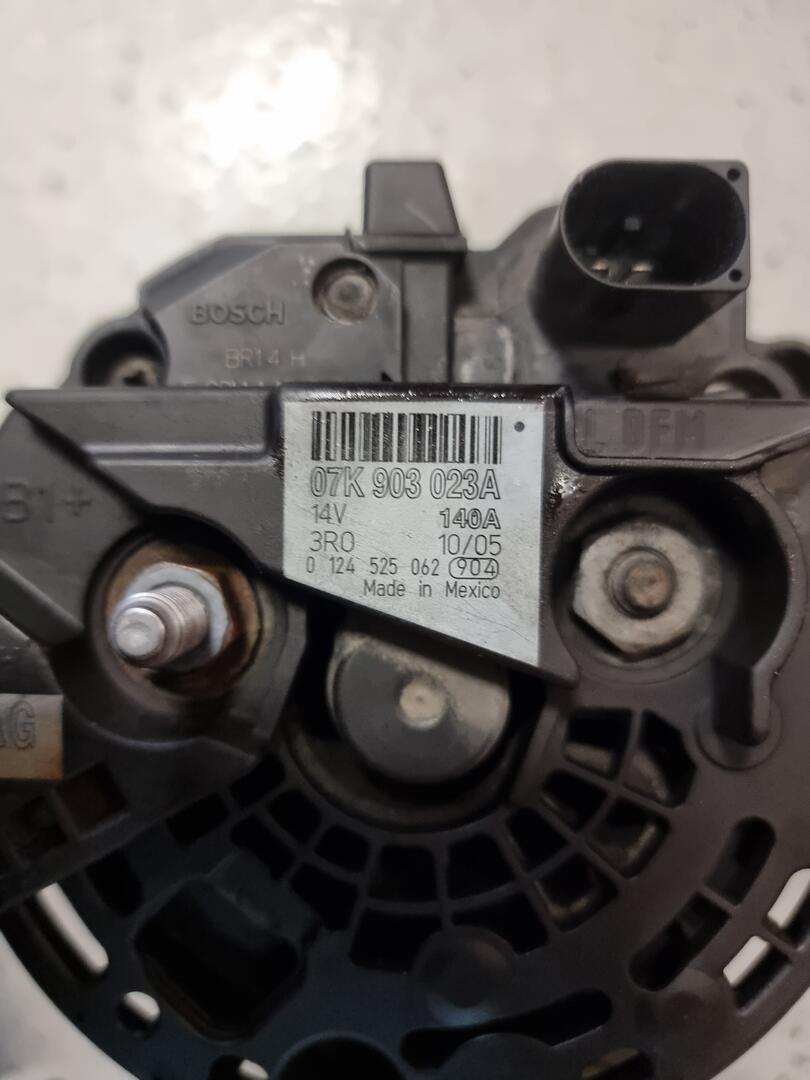

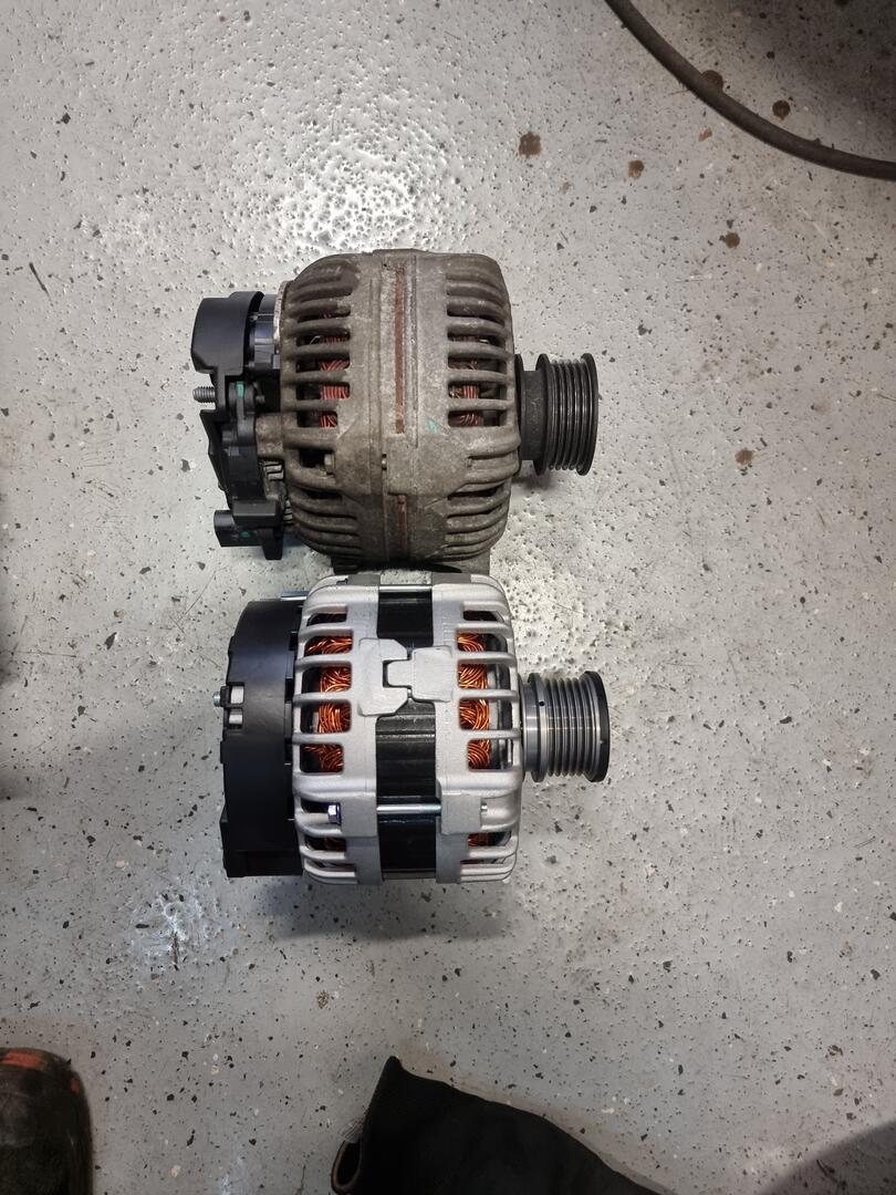

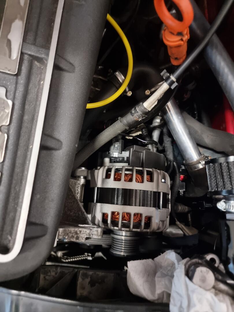

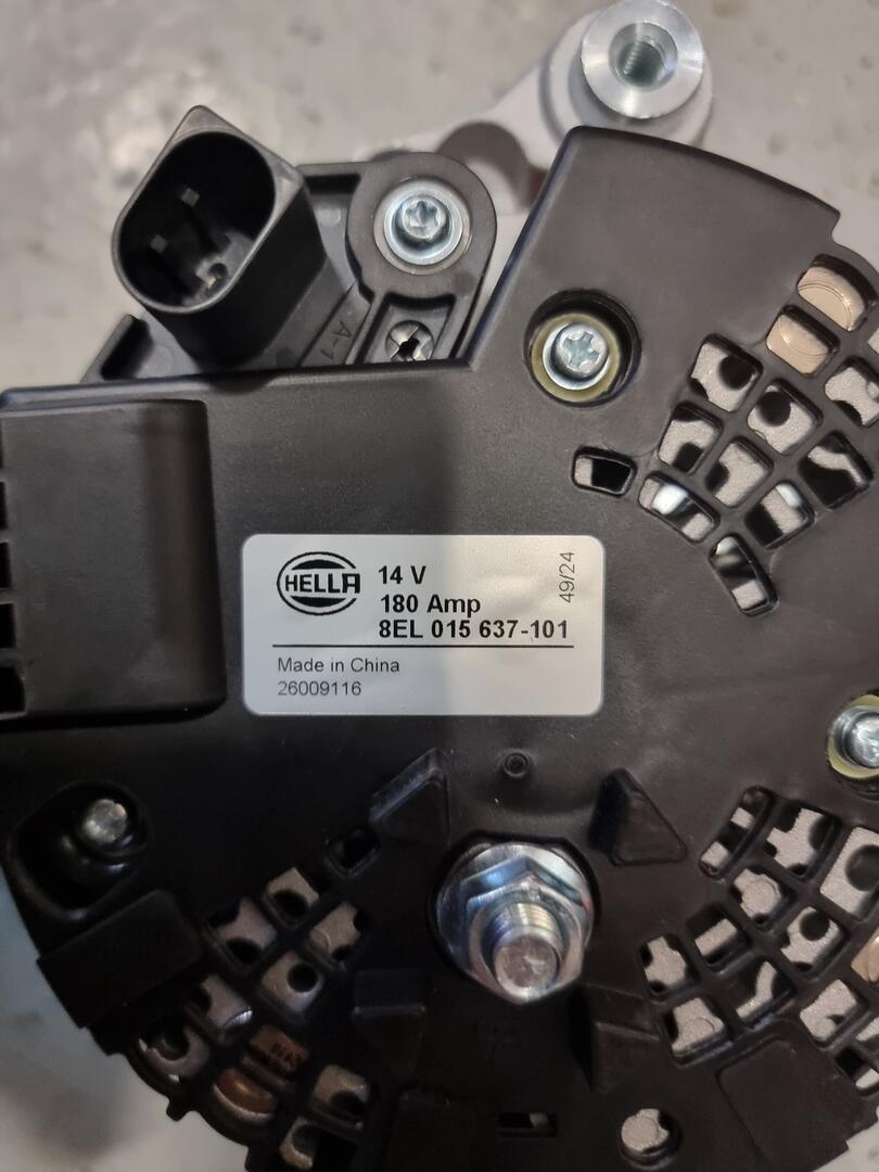

      Laturi upgrade 140A ->180A. Osanumerot kuvissa, jos joku miettii joskus päivitystä. Samalla saa tuon laturin juttelemaan b8 korin kanssa kaikenjärjen mukaan. B8 juttelee lin-väylän kautta caniin ja tuo 07k originaali laturi on perinteinen bfm+L liittimellä varustettu.
      Öljypuolella on vielä jumppa kesken, joten koekäyttö joskus myöhemmin. Pienemmän kädet kyllä nopeuttaisi näitä remontteja.

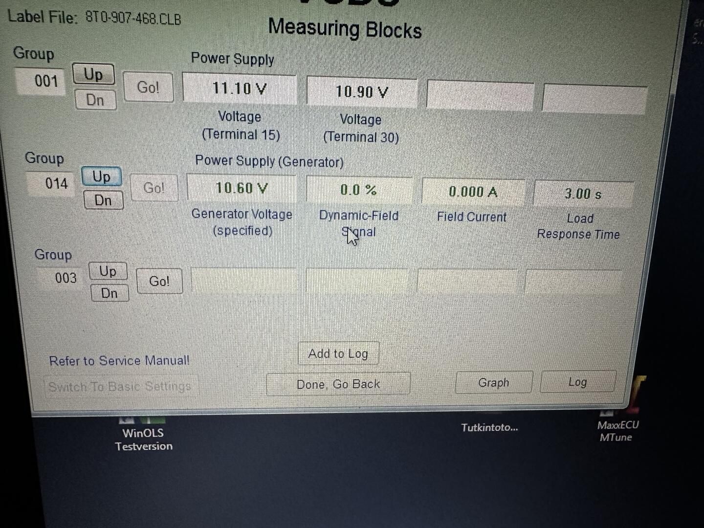

        Hommahan eteni kivasti, mutta hieman vielä kommunikaatio ongelmaa. Can väylä ei näe auton käyntiä, niin laturilta ei pyydetä kuormaa -> ei lataa. Ohessa aiheeseen liittyvät kuva. Asiaa intterwebistä ihmeltyäni selvisi, että lin-piuhan irroitus saattaisi viedä laturin fail safe moodiin, jolloin lataus toimisi kuten pitää. Testataan huomenna. Öljyt pysyin ainakin hetken käytöllä sisällä, tarkastellaan sitäkin lisää huomenna.
        Positiivisesti ajatellen can väylä kuitenkin nyt näki laturin ja rpm tiedolla sen saisi ilmeisesti ihan oikeasti säädölle virran hallinnan ohjaamana.
        • #94
          Yritys hyvä, tulos heikko. En tiedä mikä tuolla on hätänä. Kokeilin toisellakin jännitteensäätäjällä, se puolestaan kuumeni voimakkaasti ja latasi 11,15V. Lääkkeet tähän vaivaan on nyt toivon mukaan valikoituneet ja lähtevät tulemaan maailmalta arkena. 80 kanssa on toivon mukaan vähemmän näitä erikoissähkön (ei vain + ja -) tuottamia haasteita…

              Näitä hellan valmistamia kiinalaisia latureita on vaihdettu melko paljon takuuhin, kun ei ne lähtökohtaisesti toimi yhtään paketista ottaessakaan... Ihan vain varoituksena.
                #97
                Alkaa olla nykyään aika paljon näitä entisiä ihan laatubrändin tuotteita, jotka ovat nykyään silkkaa kuraa. Hella lukeutune näihin, samoin esimerkiks Nissens. Tässä kohtaa pätevä varaosamyyjä on kullan arvoinen. Itse tulee asioitua paikallisessa BMW varaosaliikkeessä ja siellä on hyvin tiedossa, miltä merkiltä uskaltaa ostaa mitä osia. Esimerkiksi Inalla oli intiassa tehtyjä jakopään osia, jotka olivat ihan silkaa p*skaa. BMW teki alkuperäisosana öljynsuodattimia Afrikassa ja laatu oli just sitä, mitä saattoi olettaa. Lemförderkin on jo sortunut tähän samaan. Nää hommat alkaa mennä todella vaikeaksi kuluttajan näkökulmasta.

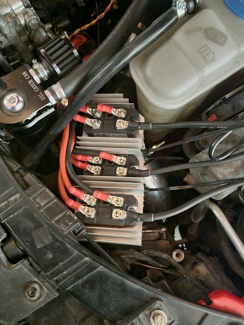

                    Käämit ovat nyt tasasuunnattu yksittäin ja kytketty rinnakkain, kun laturin tasasuuntaussiltaan ei tuntunut löytyvän diodeja.

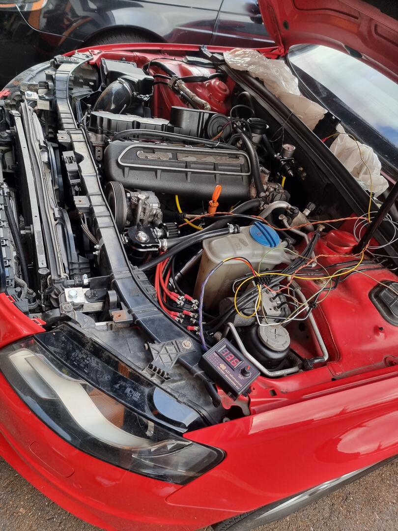

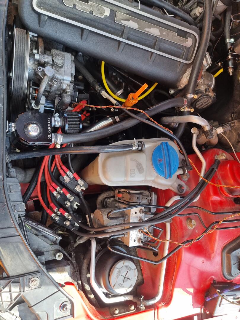

                                • Tänään ajelin Audin talliin ja jumppailin sähköjä. Päivän lopputuloksena flektin pwm ohjaus toimii, kunhan jännite ei notkahda alle 11,3v, jolloin menee failsafe moodiin ja täysille. Tässä on b8:n alkuperäinen flekti ja ohjain paikallaan.
                                  Laturin ohjaimen ohjausmaakin tuli kytkettyä ecun päästä. Tarttee vielä releyttää loppuun. Samalla palaili mielenpäälle pa-pumpun kytkentä, pitää sinnekin tehdä pysyvämpi ratkaisu. Liitintä ei tuntunut silloin löytyvän, mutta täytynee paneutua asiaan vielä.
