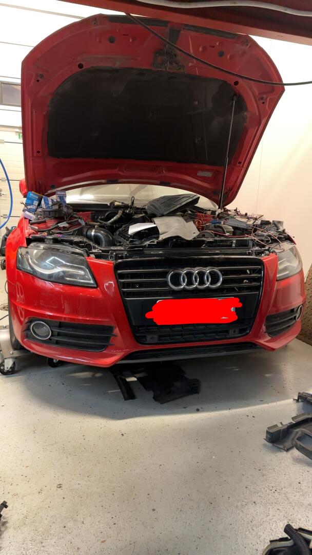

Auto siirtyi uuteen talliin tässä viikko takaperin. Siirto tehtiin kärryllä. Pajoitus jatkunee kun saan puitteet kuntoon tekemistä varten, kuvan tilanteen jälkeen nimittäin tuli irtaimisto kuorma ja nyt on täysi sekamelska tilassa.
Red dream, 07k (5cyl) + B8 A4

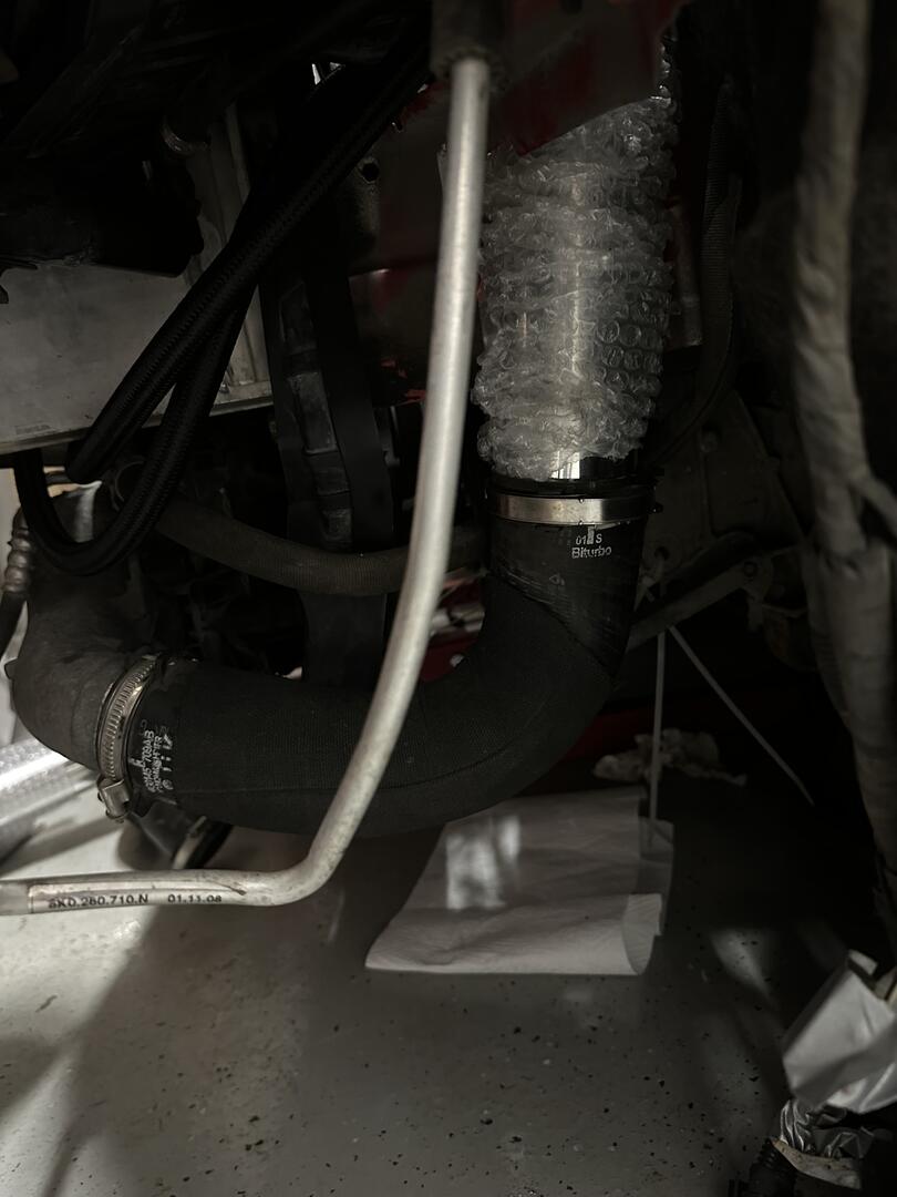

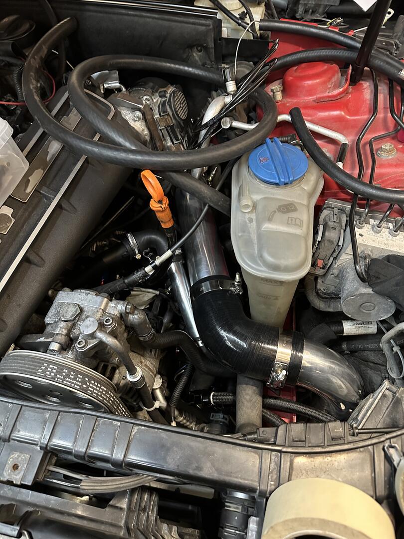

Ylä- ja alavesiletku jatkoliittimiä vaille valmiit. Mielestäni huomioin myös kaikki muut alueelle tulevat letkut ja niidenkin pitäisi mahtua. Ahdasta tulee kuitenkin olemaan. Huomenna ajattelin leipoa loput öljylinjat jäähdytintä varten, kytkeä bensalinjan ja ihmetellä huohotusletkuja. Näiden jälkeen, ehkä coolerin ja ahtoletkujen, sekä putkien mallailua.
Toivon mukaan saan kaikki tarvittavat mitat ja tilauksen sisään ennen viikoksi työreissuun lähtöä, jolloin olisi loput tarvittavat palat odottelemassa kun tulen takaisin. Aika paljon sai alkuun muistella mihin jäi, kun ollut tämä useamman kuukauden tauko, onneksi jotain tuli kirjoiteltua muistiin ennen tallin muuttoa ja kaikkea muuta sekamelskaa. Osiakin saa hieman etsiä, kun aika moni laatikko näyttää samalta, eikä muistikuvaa ole mihin pahvilaatikkoon mitäkin pakkasi.
Eipä ollut taas ihan naps ja kops heitellä letkuja paikalleen. Ensin haasteita aiheutti valojen alle tulevan kehyksen asennus ja sitten ajovaloja asentaessa törmättiin pieneen päällekkäisyyteen, mutta siitä selvittiin kenttäkoneistuksella, jonka jälkeen päästiin katsomaan öljylinjoille sopiva väli. Asettuivat kivasti, joskin hieman isomman kulman omaavan nipan omistamisella olisi saanut paremmin asettuvan lähdön. Ahtolinjaan ja huohotukseen sain mittailtua tarvittavat osat ja kohta posti tms kuskailee pakettia kohti suomea toivon mukaan.

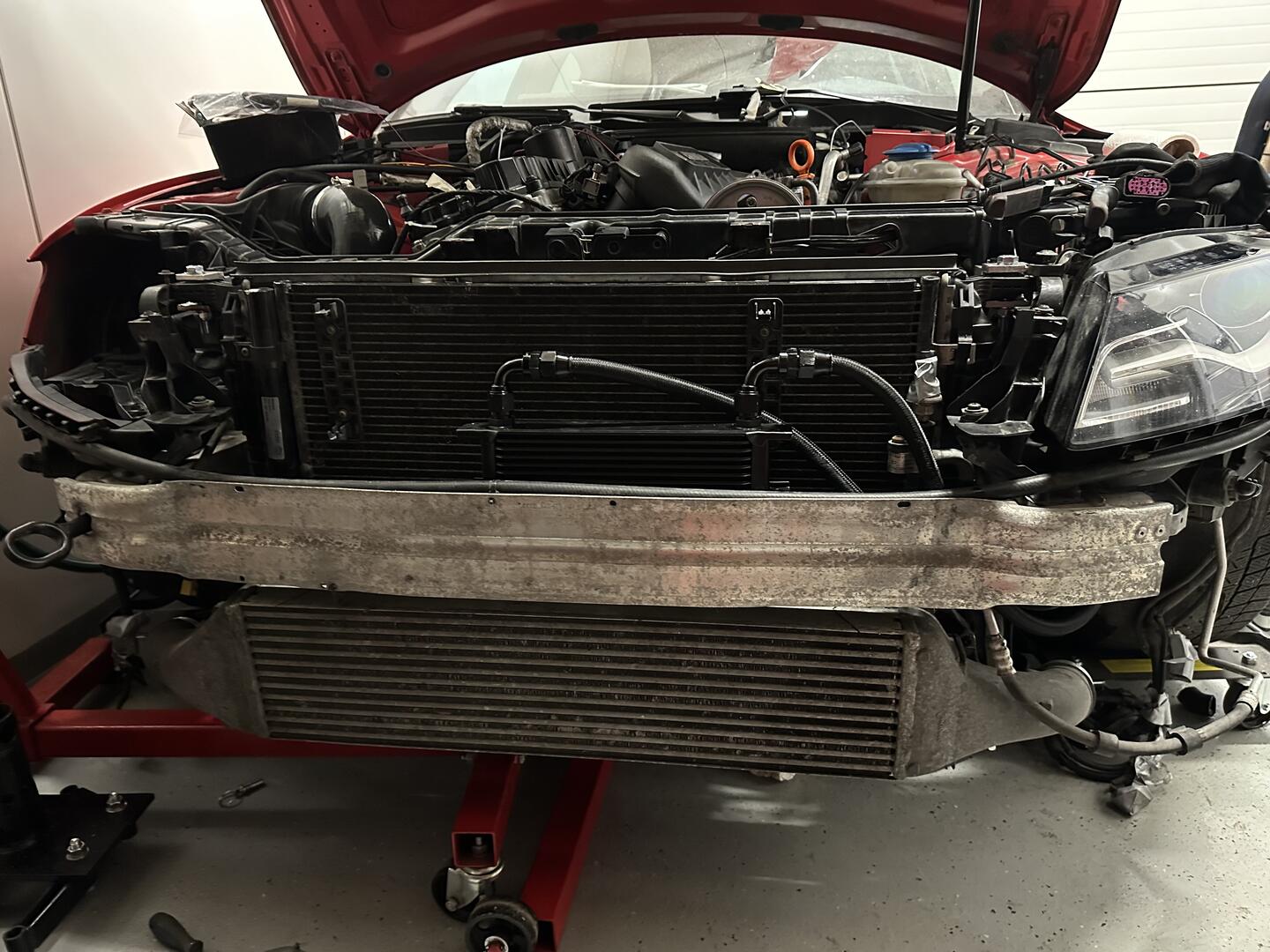

Välijäähdytin on isoin oem tuote mikä menee suoraan paikalleen. Maailmalta saa isompia toki, mutta ne menvät törmäyspalkin takaa ylemmäs ja tässä sellainen ei sovi olemaan. Mielestäni hyvä budjetti tekninen ratkaisu, joka soveltuu myös 2.0tfsi/tdi ja 3.0tdi maailmaan suoraan.

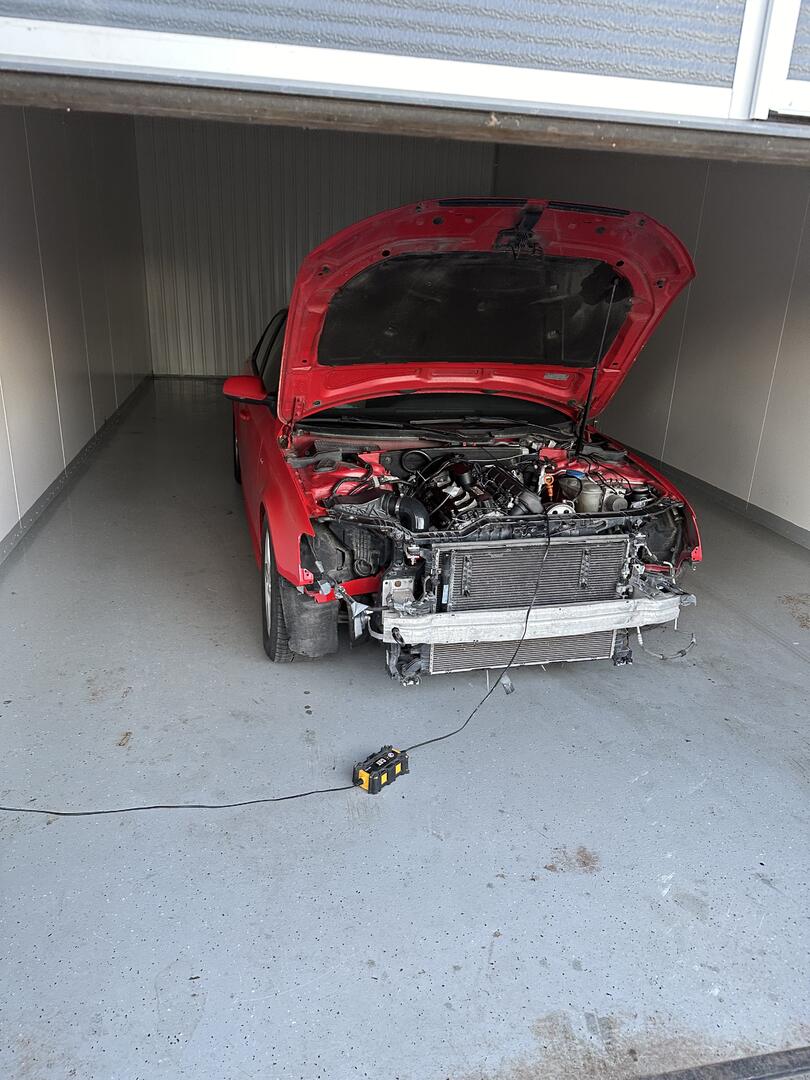

Tänään potkin renkaita ohimennessä tallia siivoillessa. Mitään uutta ei ole tapahtunut, mutta ensiviikonlopulle kalenteroin aikaa tälle vesiletkujen ja huohotuksen asennusta varten.
Sähköjuttuja on pohdiskeltu ja luulisin, että oem mittaristosta saa lähes kaiken toimimaan kuten kuuluu tai ainakin suurimman osan. Kierrosluku vaikuttaa haasteellisimmalta toteuttaa tällä hetkellä. Sähkösarjan joutuu tekemään luultavasti jossain kohden uusiksi osittan. On tullut ahaa elämyksiä toteutusten ja järjestelmien yhdistämisen suhteen. Suunnittelu olisi ollut helpompaa, jos olisi heti alkuun tiennyt kaiken mitä nyt tietää.

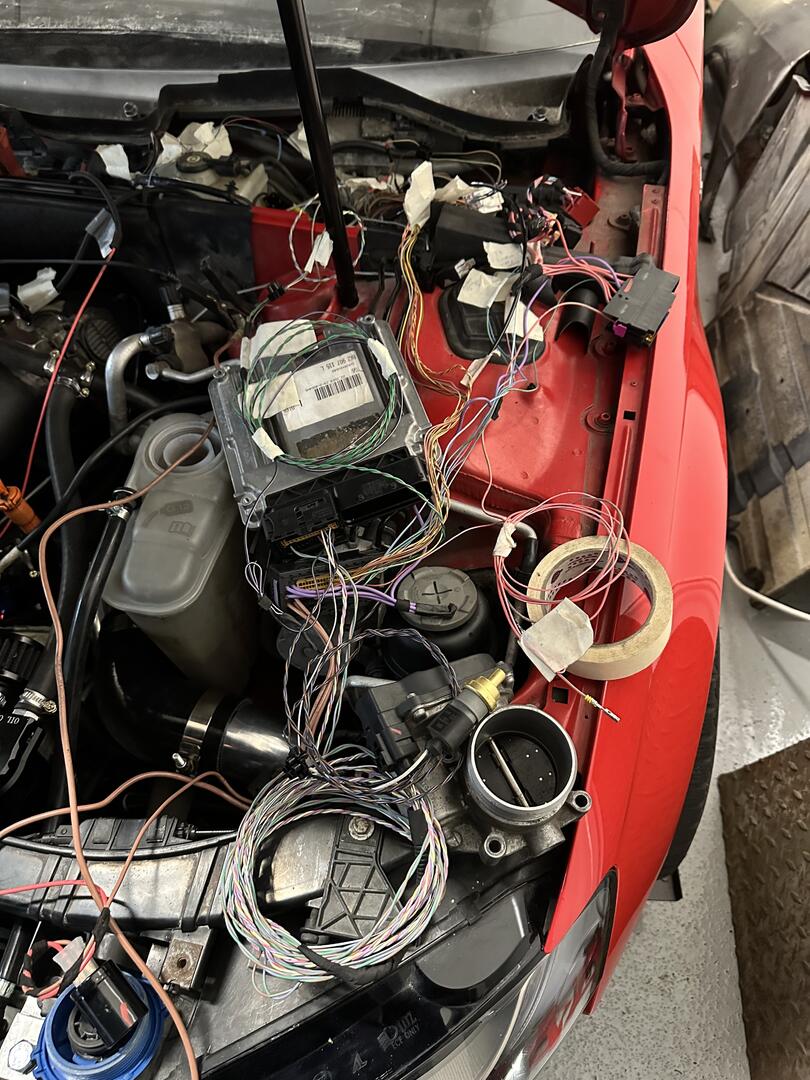

Huohotus ja bensalinja asennettu. Ecu paikallaan piuhat kytketty. Huomenna pitäisi ladata kartat sisään ja kalibroida juttuja, sekä testailla miten pa-pumpun ja hukkiksen ohjaukset osui tontilleen. Sitten aletaankin olemaan jännän äärellä. Kuvia en muistanut ottaa, mutta huohotuspöntölle löytyi hyvä paikka. Eikä ollut edes ahdasta.
- Likes 3
Lepo tekee ihmeitä kun sairastelee ja viettää joulua. Tänään kuitenkin selvisin taas tallille. Ecu ei yhdistä, aikani mittailin ja selvisi, että valkoinen liitin tulee olla kiinni, eli itselle muistiin punainen saa olla irti eikä toisinpäin, muuten virta ei kytkeydy releiden läpi ecuun…
Suuttimet naksuttelin läpi, pelaisi kait ok, jos olisi bensalinjassa painetta. Pa pumppu ei nyt sitten suostu heräämään, täytyy huomenna aukoa takapenkki ja mittailla mihin homma tökkää, toivottavasti on vain bitti juttu pwm-signaalissa.
Flektin ohjaus kummittelee myöskin, ei suostu toimimaan kuten haluaisin. Raapaisee pikapuoliin vikatilan päälle ja pakolla ohjaimelta 100% flektien ohjaukseen. Täytyy työstää, ajatus kytee jo miten onnistuisi.
Tuossapa varmaan isoimmat hidasteet, muita pienempiä asioita joita täytyy vielä ihmetellä ovat kaasupolkimen varasignaalin kytkentä ja tutkia mikä kaasuläpällä on oikosessa, sekoittaa 5v puolen.
Saapa nähdä miten paljon tarvii puukottaa johtosarjaa, mutta oli se ainakin kerran siisti. Loppuun todetaan, että kaasupolkimen pääanturin kalibrointi meni erittäin kivuttomasti, eikä noussut savu mistään(sähköistä). Ei siis ollut turha reissu tänään.
Errorit selätetty. Kaasuläpällä tarvi kääntää anturi 5v ja anturimaa ristiin, tuo kaasuläppä on tosiaan magneti marellin tekele niin näköjään napaisuus erona. Samoin tarvi kääntää moottorin virrat, nyt kuitenkin kaasuläppä liikkuu kuten kuuluukin. Lisäsin samalla kaasupolkimen 2 kanavan, se oli naps ja kops homma.
Hukkaportin toimilaitettakin ajelin edestakaisin, tässäkin tarvi vaihtaa napaisuus ristiin. Tuntui pelaavan fiksusti niin kello paikalleen ja tangon kiinnitys läpän vipuun onnistui lähestulkoon hyvin. Onnistuin tiputtamaan yhden lukkorenkaan, eikä tippunut auton alle. Ei löytynyt vaikka miten etsi, mutta niitä onneksi saa arkena kaupasta. Pa pumpun pwm ohjain taitaa puolestaan olla mykistynyt, kun ei anna mitään ulos. Täytyy illanpäälle ihmetellä mitä laittaisi tilaukseen.

Testasin vielä origineeli ecun perässä tuota pumpun controlleria, ei puhu mitään edes vcds:n ohjaamana. Korvaava osa on jo kuitenkin matkalla, ehkäpä sillä sitten saa bensaa konehuoneeseen.
Flekti ongelma on ratkaistu, mutta tarvii vielä ”siistiä” ratkaisua. Samalla uskoisin abs/eps murheidenkin poistuvan. Abs moduuli valittelee moottorin ja käsijarrun vikakoodien olevan syypää ongelmiinsa. Käsijarrumoduuli herjaa mill on-tietoa ja moottorin osalta yleisesti vikoja.
Epäilisin, että moottorin vikakoodeista, joita on nyt 16kpl, voisi jarrutehostimen alipaineen kytkentä ja kaasuläpän asentotieto, josta on ainoat mill-on koodit, tehdä ihmeitä. Rhd auton johtosarjasta en vaan löydä jarrutehostimen alipaineanturin piuhoja? Täytyy vähän kaivella ja soveltaa tarvittaessa.

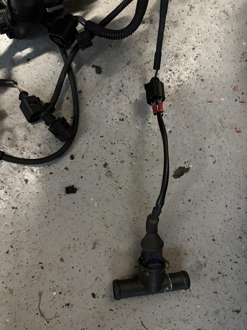

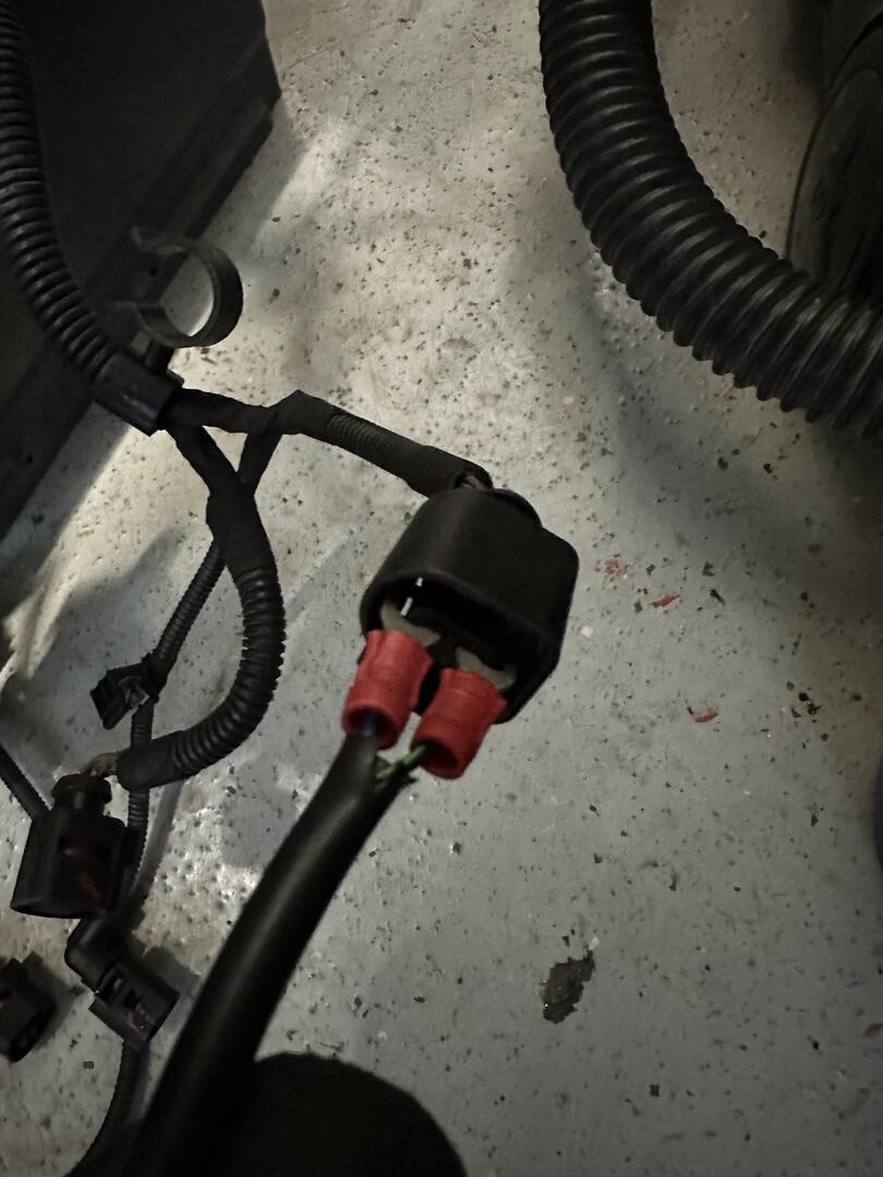

Loppu kevennyksenä väliaikainen sovite piuha. Tuo anturikotelo pitää vielä laittaa letkun väliin niin sitten pelaa flekti ja lämpömittari.

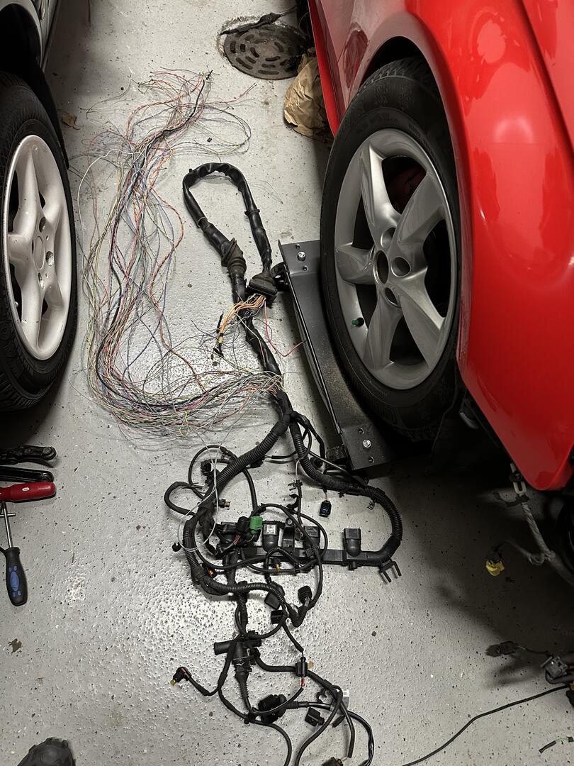

Eipä ollut naps ja kops saada eps/abs ja käsijarru toimimaan, mutta moottorin vikavalo sentään sammui.
Aikani kun googlailin niin löytyi infoa, että maffin vaurio/puute/irtiolo tms on herjannut käsijarrulla ja abs-yksikössä, siitäpä sitten pähkäilemään, että se tarvii varmaan lisätä takaisin. Abs yksikkö ilmeisesti kaipailee maffin pohjalta laskettua kuormaa.
Ecu herjaa vain moottorin tukia ja joitain säätöventtiileitä, mutta ei maffia. Softaa joskus puukotettu, niin liekkö niitä peruja kun ei herjaa.
Kuvissa testiasetelma ja karsitut johdot.

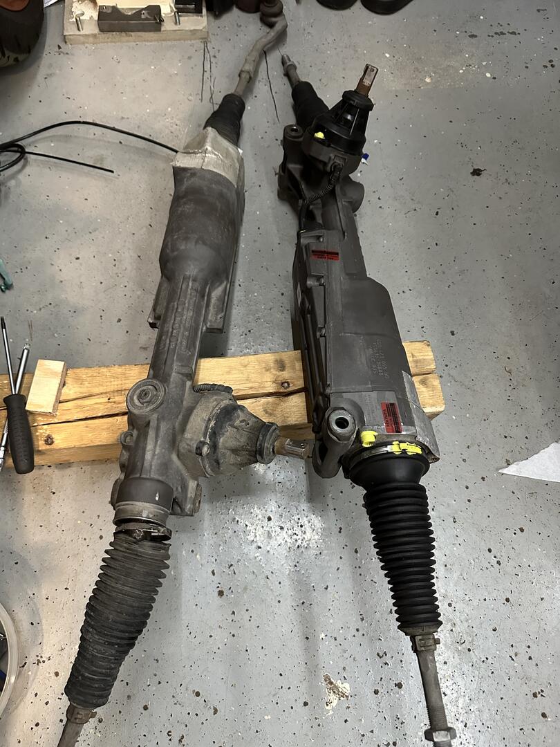

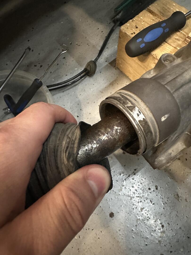

Tällä kertaa mennään ns offtopic, mutta asiaa sähköisen hammastangon tapauksesta. Oireena tosiaan oli pitkä liuta varoitusvaloja ja erittäin raskas ohjaus. Vikakoodina epämääräinen moottorin asentosignaali. Syynä tälle on tyypillisesti tangon sisään päässyt vesi ja niin se oli tässäkin tapauksessa. Kuskin puolen suojakumi oli jostain syytä irti ja ollut jo pidempäänkin korroosion määrästä päätellen.
Liikkeen kanssa päästiin omasta mielestäni fiksuun ratkaisuun ja nyt tallin lattialla odottaa asennusta osa, osa liikkeen piikkiin ja työt itse. Osan sain valita itse ja löytyi takuulla varustettu, vähän ajettu ja useamman vuoden uudempi hammastanko. Tämän ratkaisun myötä auto ei tule ns. Parempaan kuntoon uusilla osilla, jolloin pitäisi itse maksella kunnon parantumisesta johtuvaa erotusta. Voisi myös todeta ratkaisun olevan ympäristöystävällinen?
Hinta uudelle tangolle oli viime viikolla k-autossa 3883e+ohjelmointi+raidetangonpäät+kulmiensäätö+kal ibrointi+työt eli luokkaa +4500e… sitä voi jokainen päässään pähkiä mikä olisi lopulta oma osuus ~290tkm ja reilu 10v ikäisen auton korjauksessa vs korvaavan osan itse asennus.
Irroitus oli suoraviivaista, lukuunottamatta toista raidetangonpäätä, jossa kartio oli tiukassa. Lyhykäisyydessään homma menee seuraavasti:
- raidetangonpäät irti, 2 mutteria
- jäykiste rauta pois, 6 tai 8 pulttia, ei muista ulkoa
- kallistuksenvakaajan keskikannakkeet irti, 4 mutteria
- hammastangon ja rattiakselin välinen nivel irti
- hammastangon kiinnike pultit irti, 2kpl
- sähköliittimet irti, 2kpl
Aikaa meni n. 1.5-2h kaikkinensa, sis ihmettelyn, työvälineiden hakemisen, tunkkailujen ja raidetangonpään suostuttelu mukaanlukien. Kasauksen arvelisin sujuvan hieman nopeammin.
Täytyy vielä siirtää raidetangonpäät ja heittää uusi osa paikalleen. Lopuksi kalibrointi. Testasin tuota jo sen verran että palaa enään vain keltainen ratin kuva, koska kalibrointi puuttuu, mutta tehostus toimii kuitenkin.
Kuvissa uusi ja vanha, sekä lähikuva korroosiosta. V8:lla on ollut kiva ajella, mutta tankkaamaan on joutunut useammin, että puolensa kaikessa.
