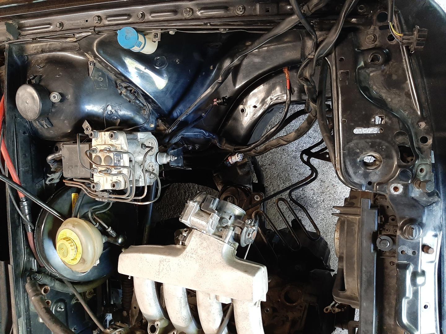

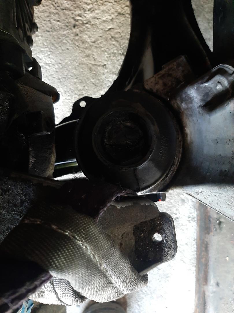

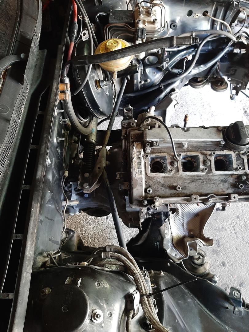

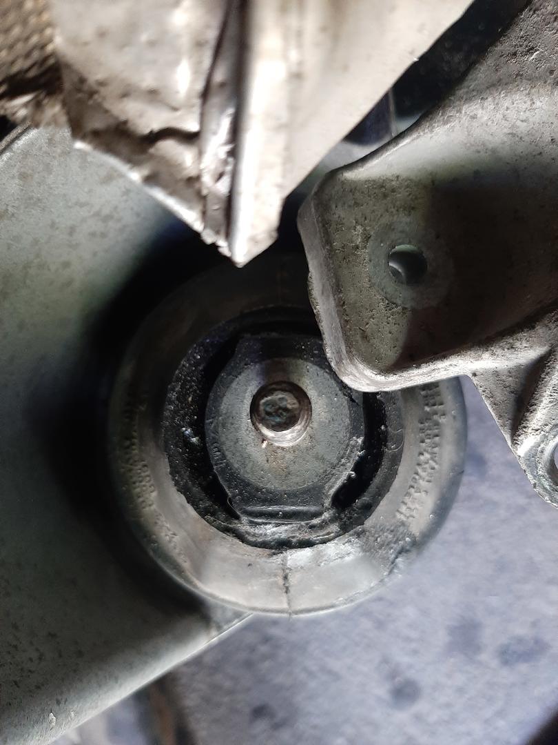

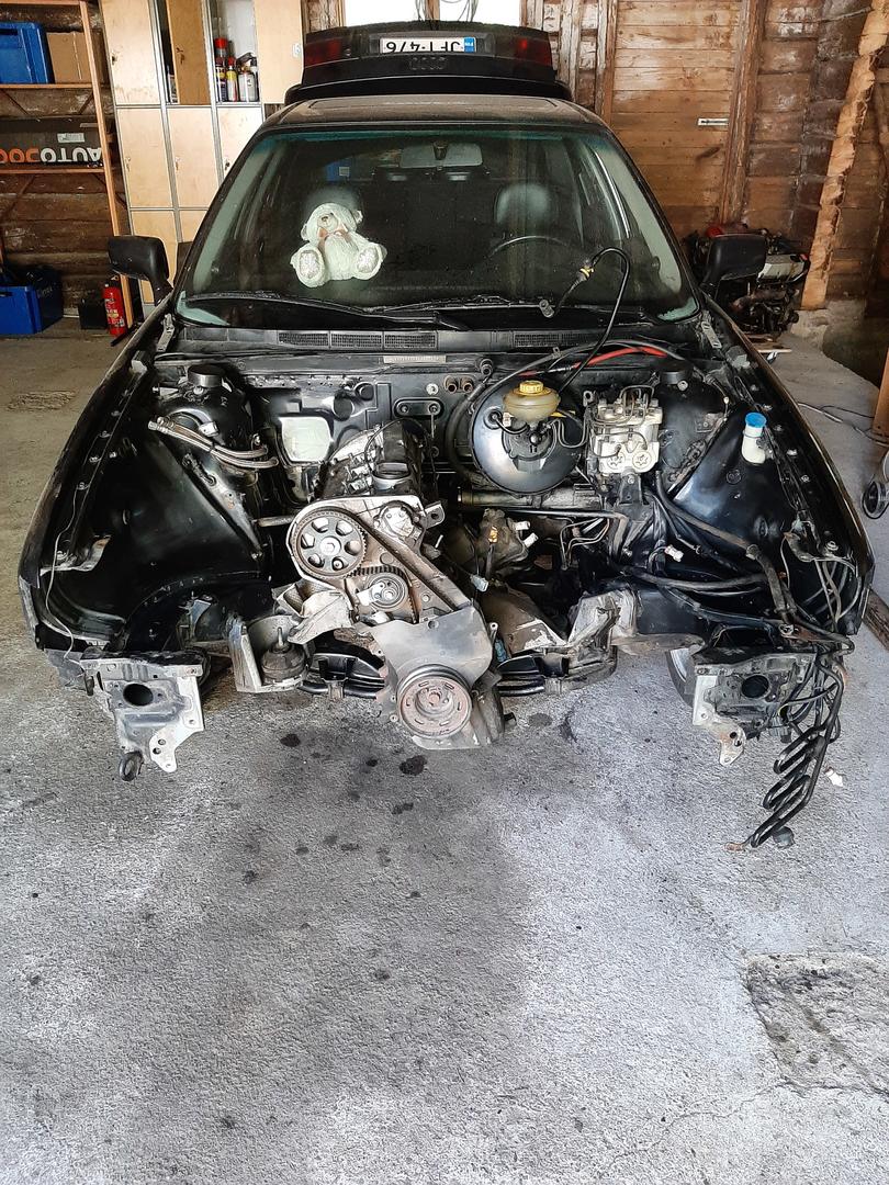

                                    Siinä muutama kuva projektista, paikoillaan oleva kone toinen näistä 1.8turboista joka on vain sovituskone ja toinen putsattuna ja kasausta vailla pukissa odottamassa osia
